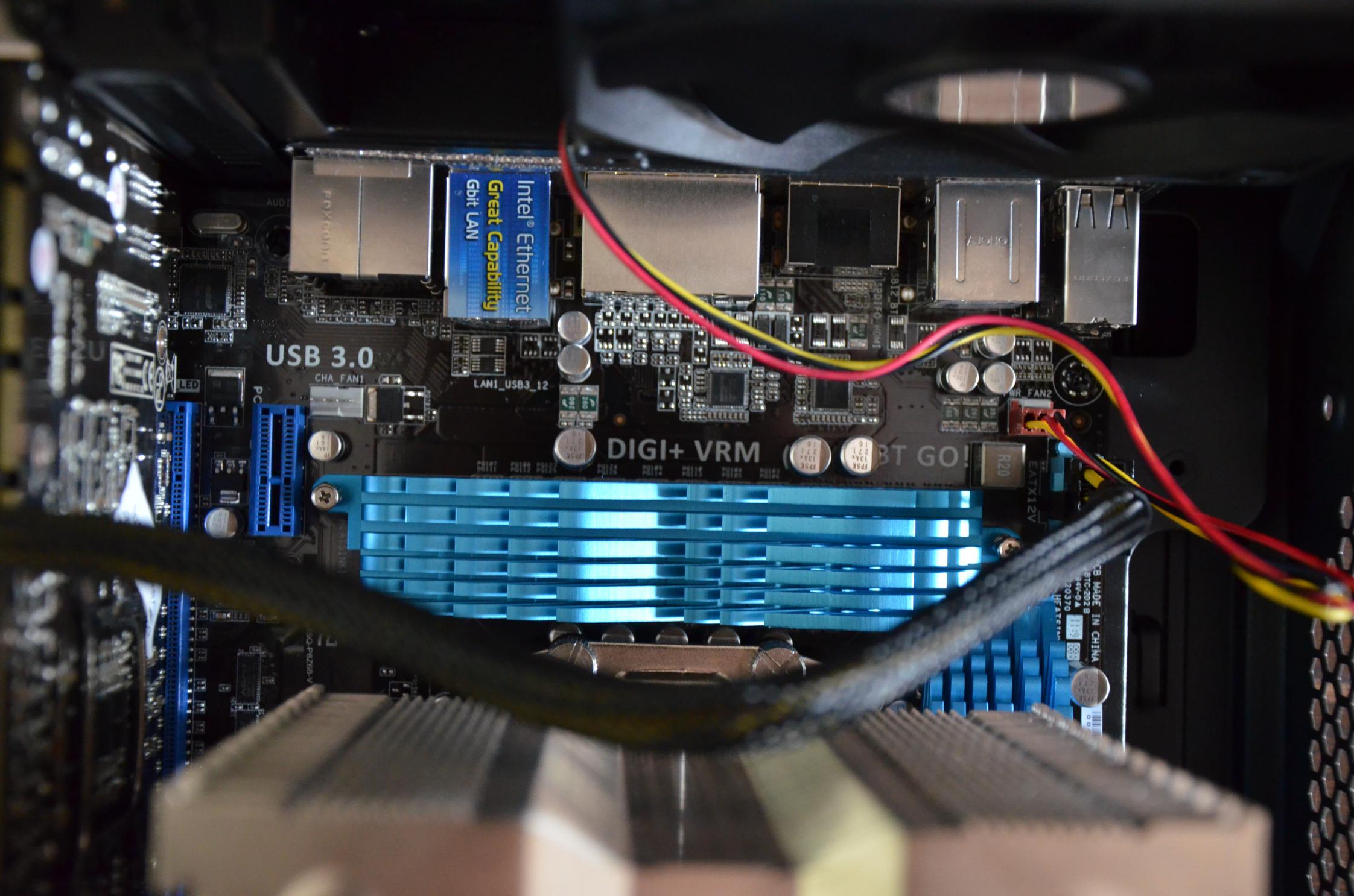

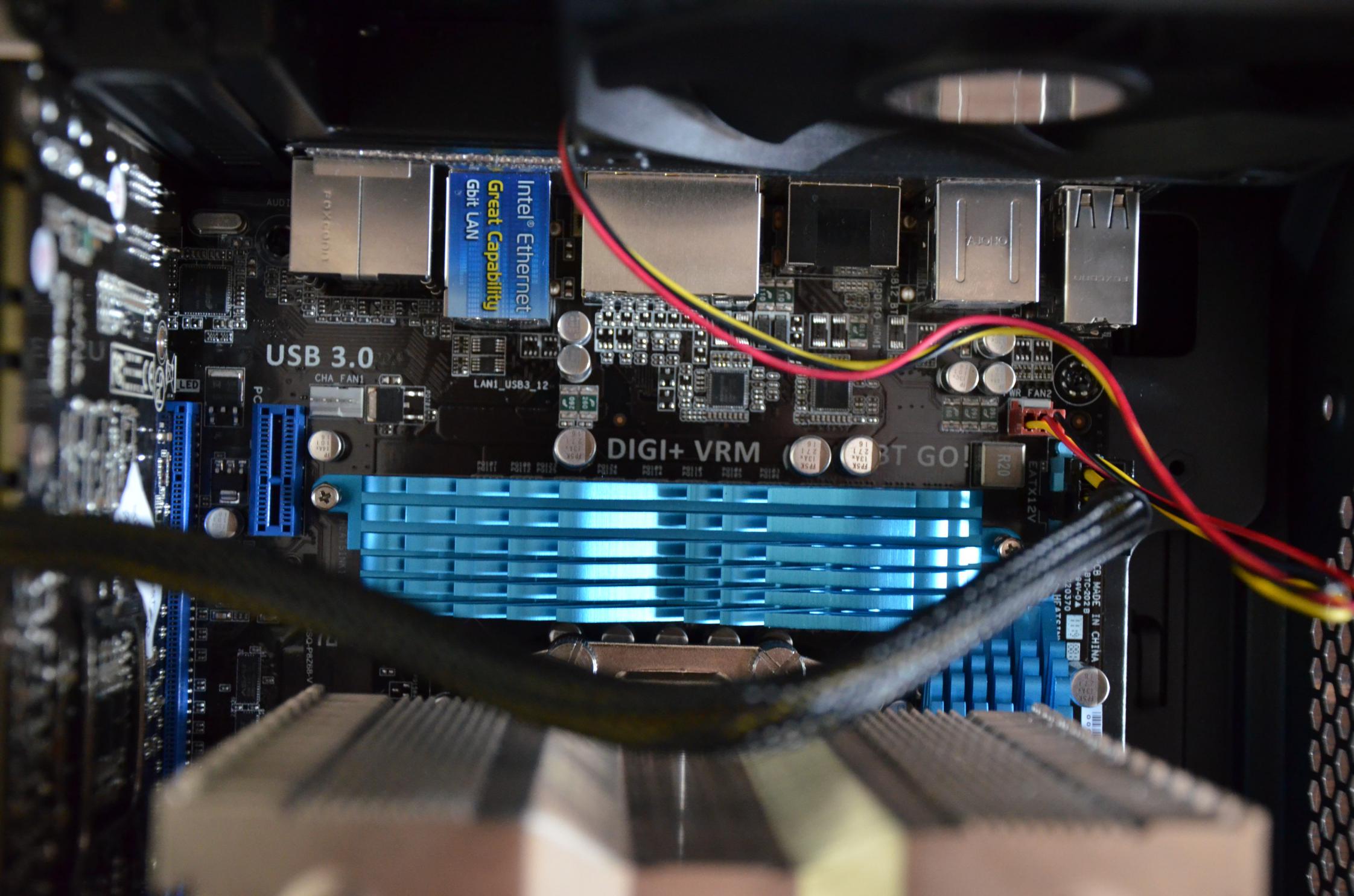

es kam sogar noch ein "kleines" problem dazu: ich versuchte die riegel in den verschiedenen slots, nach dem 3. oder 4. versuch war auf einmal kein strom mehr da. es leuchtete nicht mal mehr der einschaltknopf auf dem mainboard. habe alles kontrolliert und keine fehler bei den steckern gefunden. als ich ihn dann wieder vom tisch nahm und es noch einmal probierte lief wieder alles wie vorhin.
die ram riegel auf dem foto scheinen schief zu stecken, bin mir aber sicher dass dem nicht so ist
danke im voraus

Den RAM musst du so fest in die Slots drücken, dass die "Klammern" sich dabei von selbst bewegen. Wenn ich neuen RAM einbaue , nehme ich das Board raus, lege es auf eine Schaumstoffmatte und drück den RAM einfach rein. Schau mal von der Seite auf den RAM, wenn du die goldenen Kontakte bzw. den noch den Schlitz in der mitte sehen kannst, steckt er nicht richtig drin.

habe das mainboard ausgebaut und den ram kontrolliert, beide stecken gut drin.
