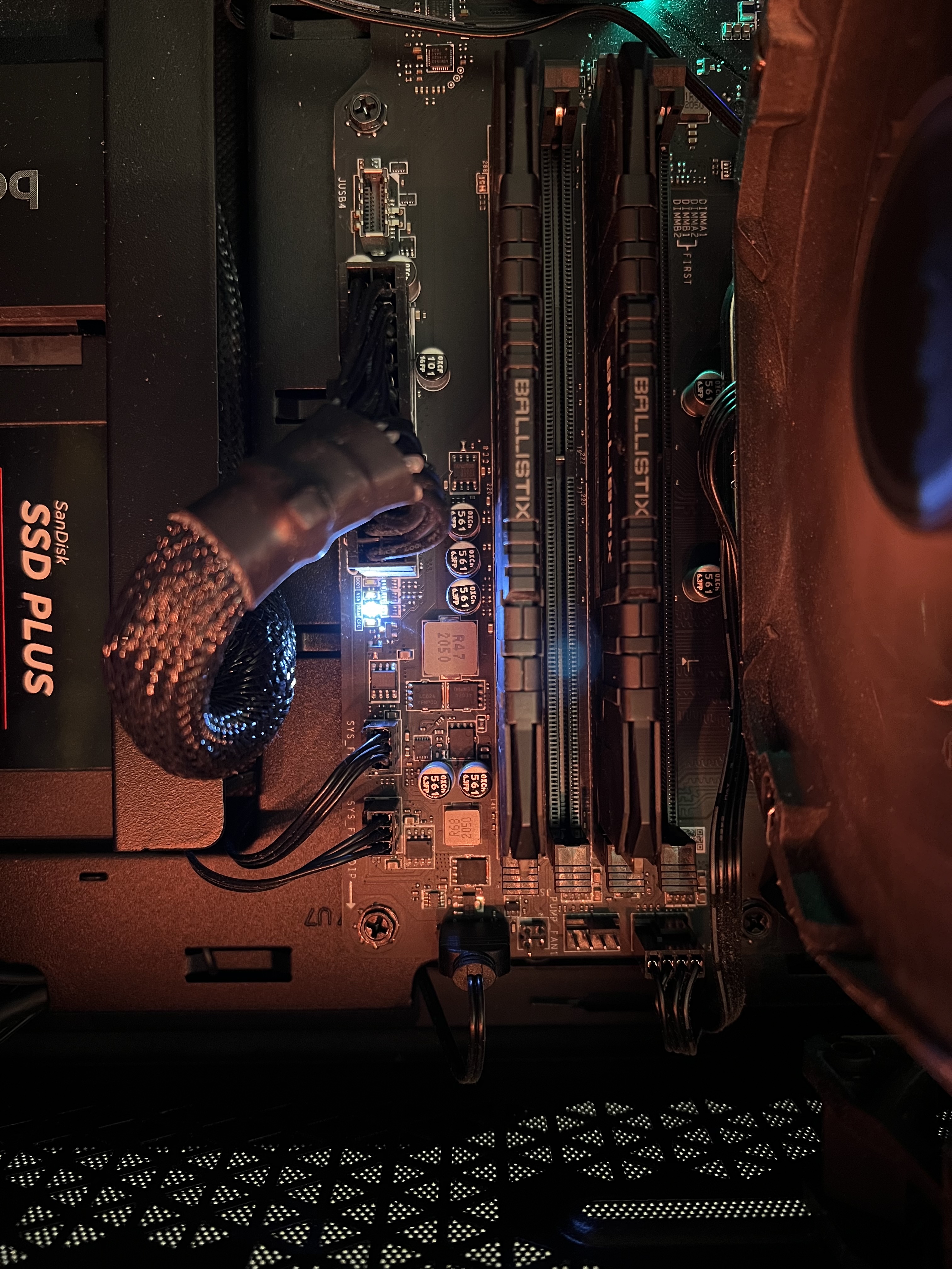

nach dem Tausch meiner m2 Platte, fährt der Rechner nicht mehr hoch. Nach dem Einschalten leuchten alle Komponenten (Board RGB LEDs), Graka LEDs / Schriftzug, CPU Lüfter RGB LEDs und alle Lüfter drehen. Leider leuchtet auch die Debug LED "DRAM" und ich bekomme kein Bild auf dem Monitor.
Für den Einbau der M2 musste ich die Grafikkarte ausbauen. Die PCIe Entriegelung für die Grafikkarte war super hakelig zu erreichen und anscheinend hab ich die nicht weit genug heruntergedrückt. Beim Herausnehmen der Karte hat sich die Plastikwippe gelöst und lag daneben. Konnte die aber wieder einsetzen. War nix gebrochen.
Sorgen macht mir ggf., dass ich den Netzschalter vergessen hab umzulegen, bevor ich den Kaltgerätestecker gezogen hab. Ist damit eventuell eine Art "Stand-by" Versorgung abrupt getrennt worden und hat damit den RAM zerstrört?

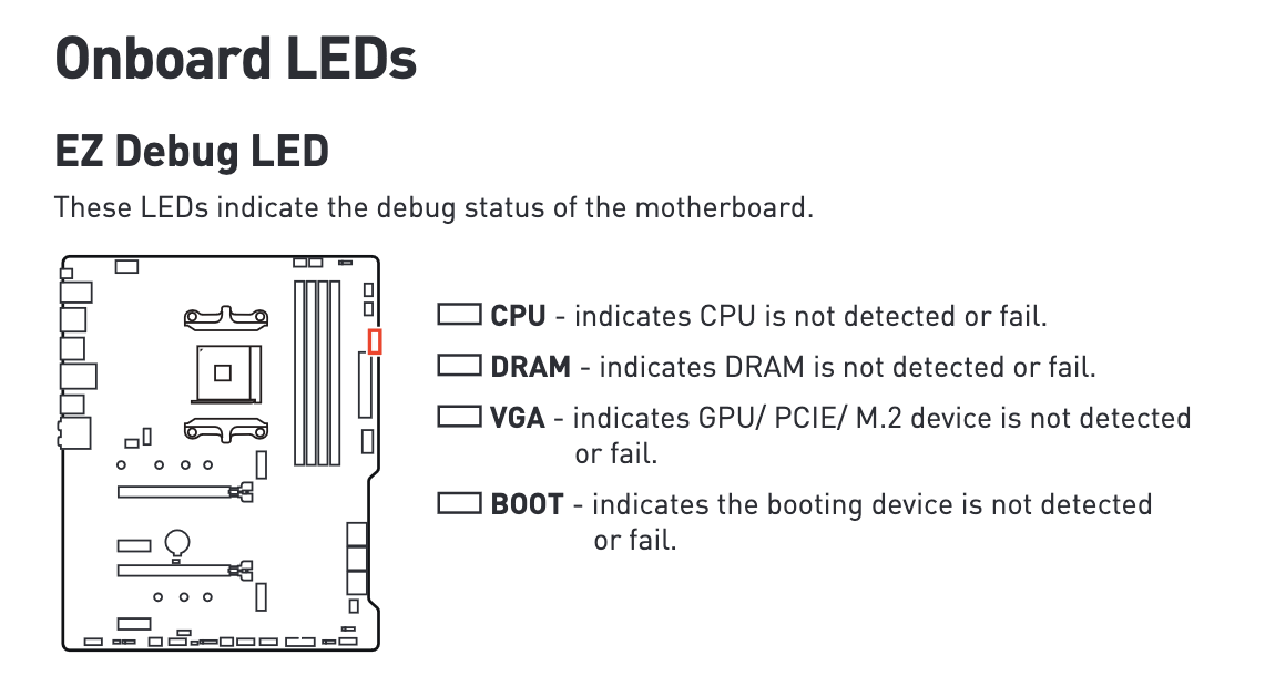

Laut Handbuch ist die DRAM LED wirklich nur für nicht erkannten oder defekten RAM verantwortlich. Das heißt wenn die Grafikkarte fehlt/defekt ist oder die M.2 die Ursache ist, sollte die VGA Lampe leuchten und nicht die DRAM, korrekt?

Restart001 schrieb:
Aber eigentlich stecken deine RAM in den FALSCHEN Speicherbänken, in A2 und B2 müssen die rein, 2. und 4. Speicherbank bitte.
Das tun sie nicht. Schau genau hin: Das Bild steht sozusagen Kopf. ;)
Reaktionen: qwerob und Restart001

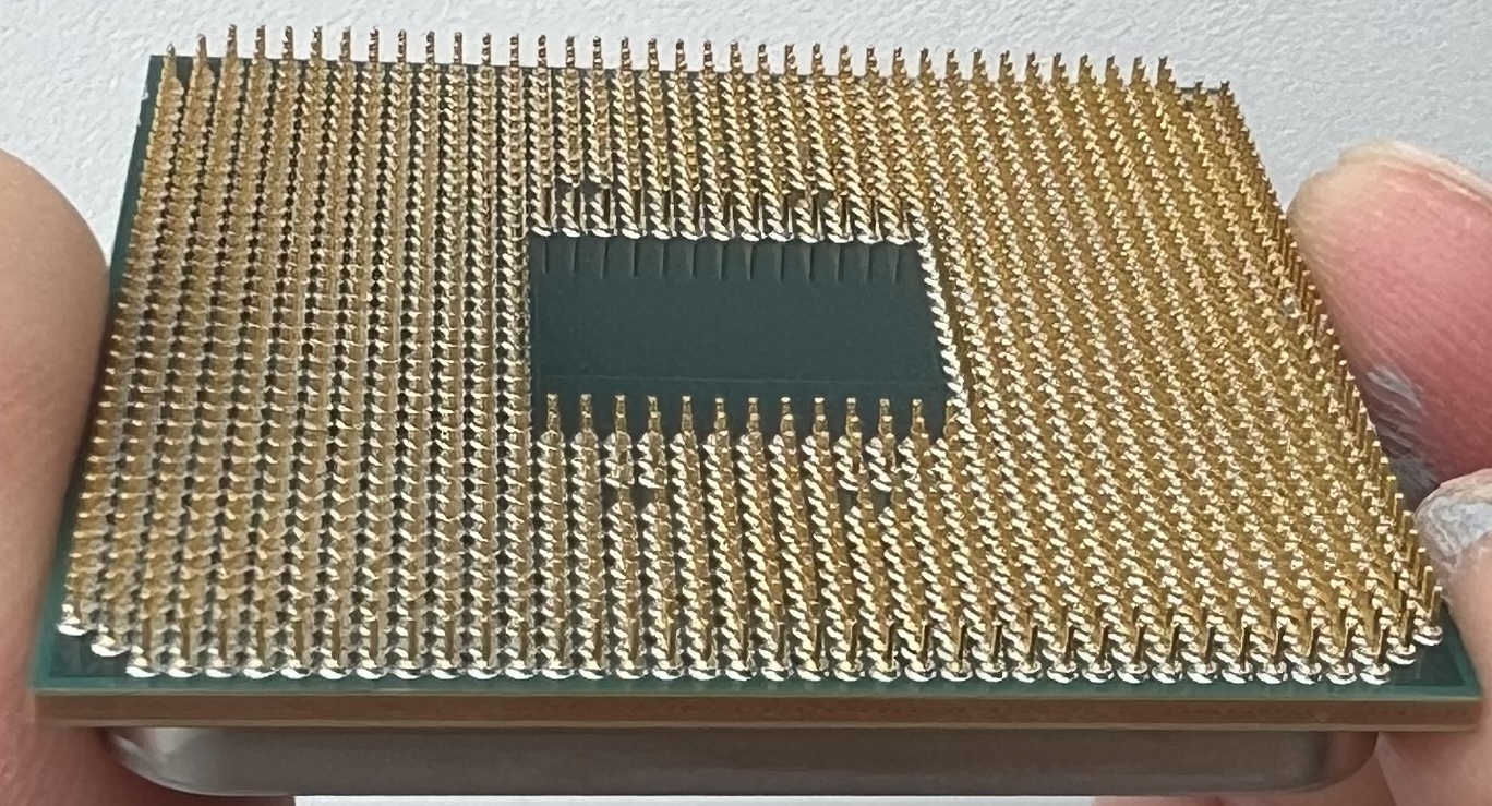

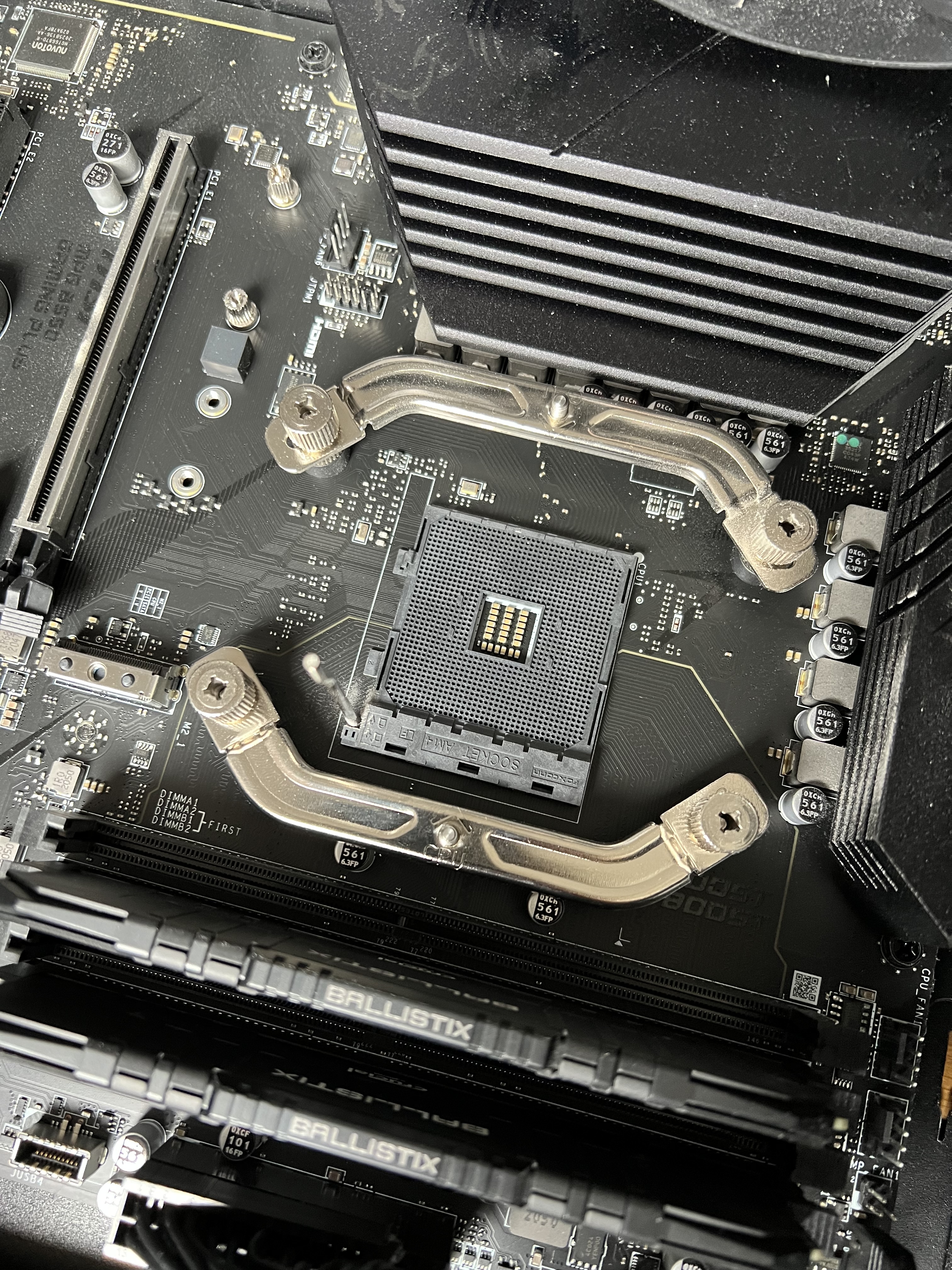

Habe jetzt wie empfohlen mal die CPU ausgebaut und auch alle anderen Geräte abgeklemmt (War noch eine SSD über SATA verbunden). Leider bin ich nicht wirklich schlauer. Die CPU sieht in Ordnung aus (siehe Bilder) und der Anpressdruck wird ja über die Federn am Kühler reguliert. Nach dem erneuten Einbau ist das Fehlerbild unverändert. Lüfter drehen, RGBs leuchten, aber kein Bild auf dem Monitor und DRAM Debug LED leuchtet permanent.
