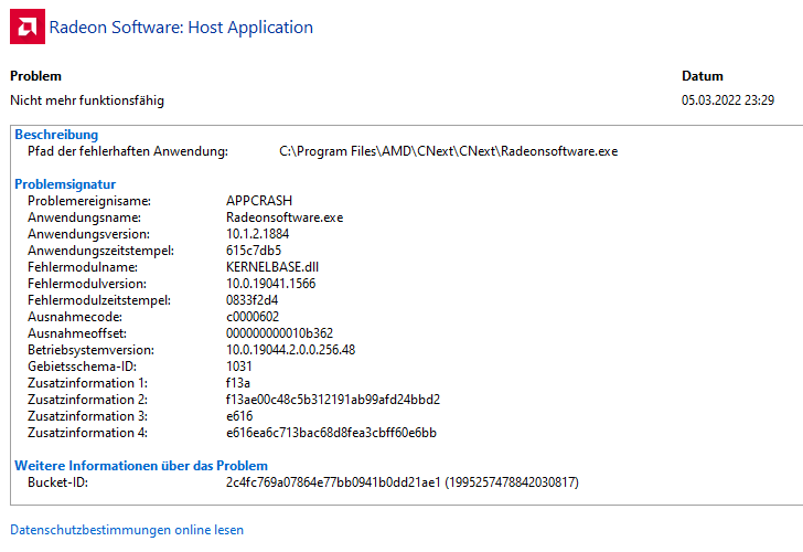

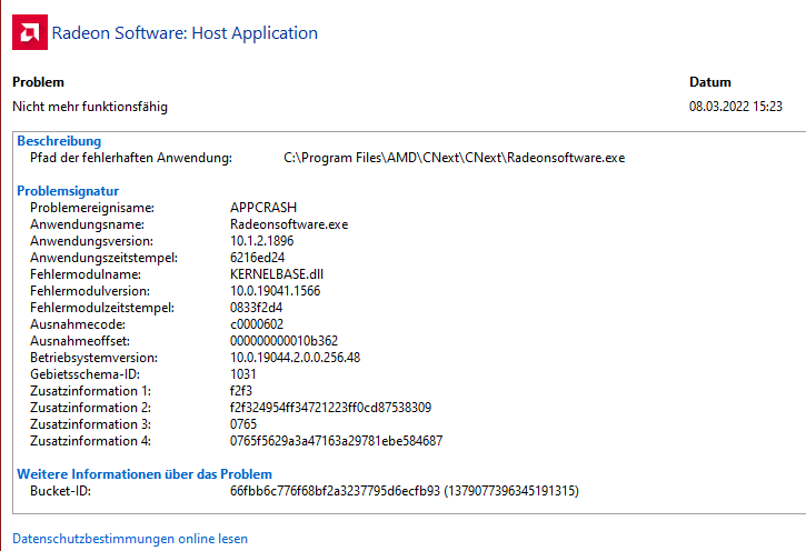

Problem tritt nur bei spezifischen Spielen auf und ist nur bei Watch Dogs 2 reproduzierbar. Ansonsten gibt es auch mal auch random Abstürze, dazu ein Screenshot weiter unten.

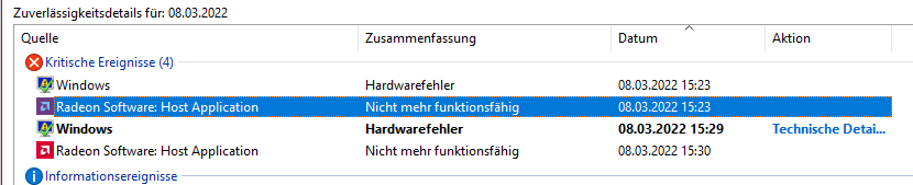

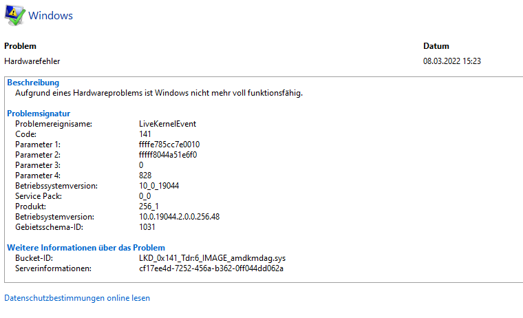

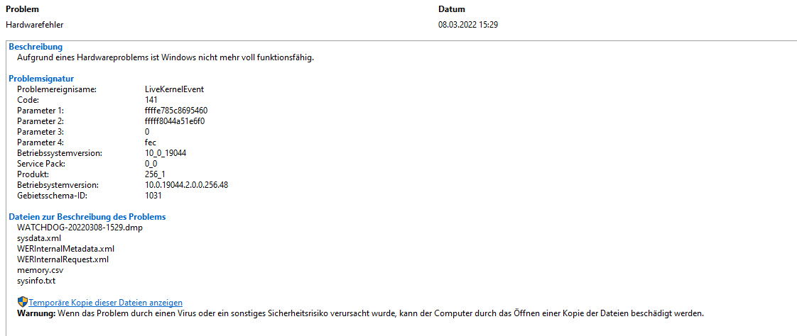

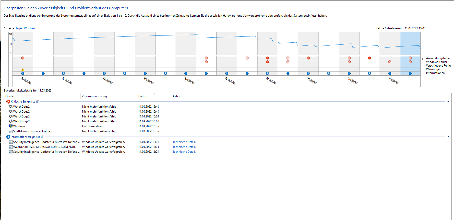

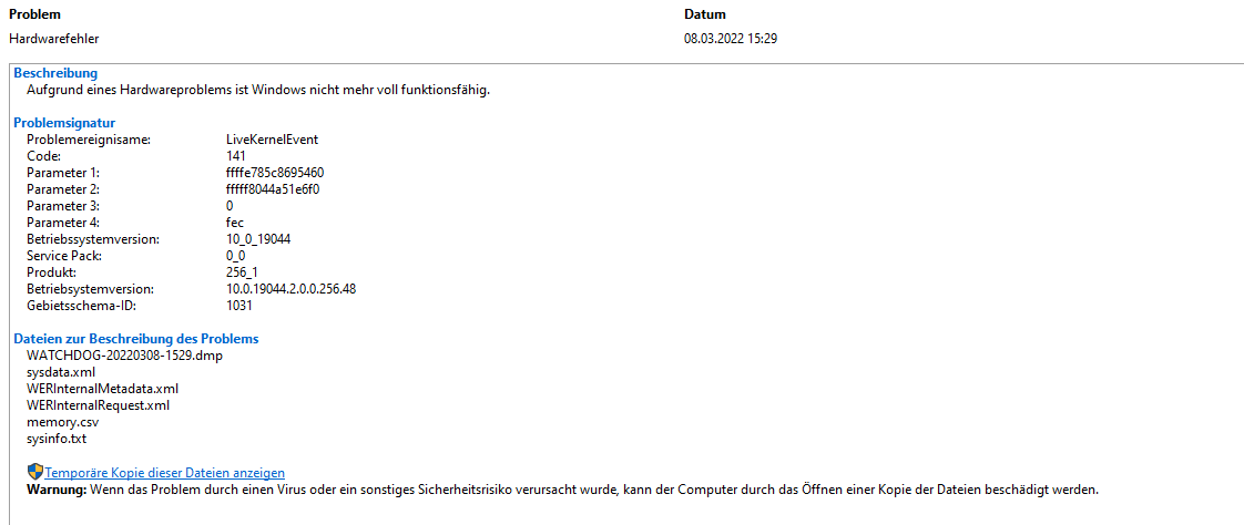

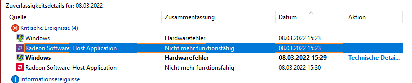

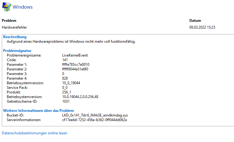

Folgende Fehlermeldungen im Zuverlässigkeitsverlauf für "Hardwarefehler" (treten zeitgleich mit dem Driver-Timeout auf) :

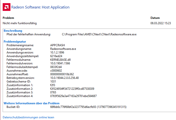

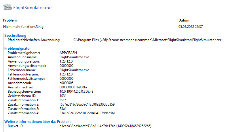

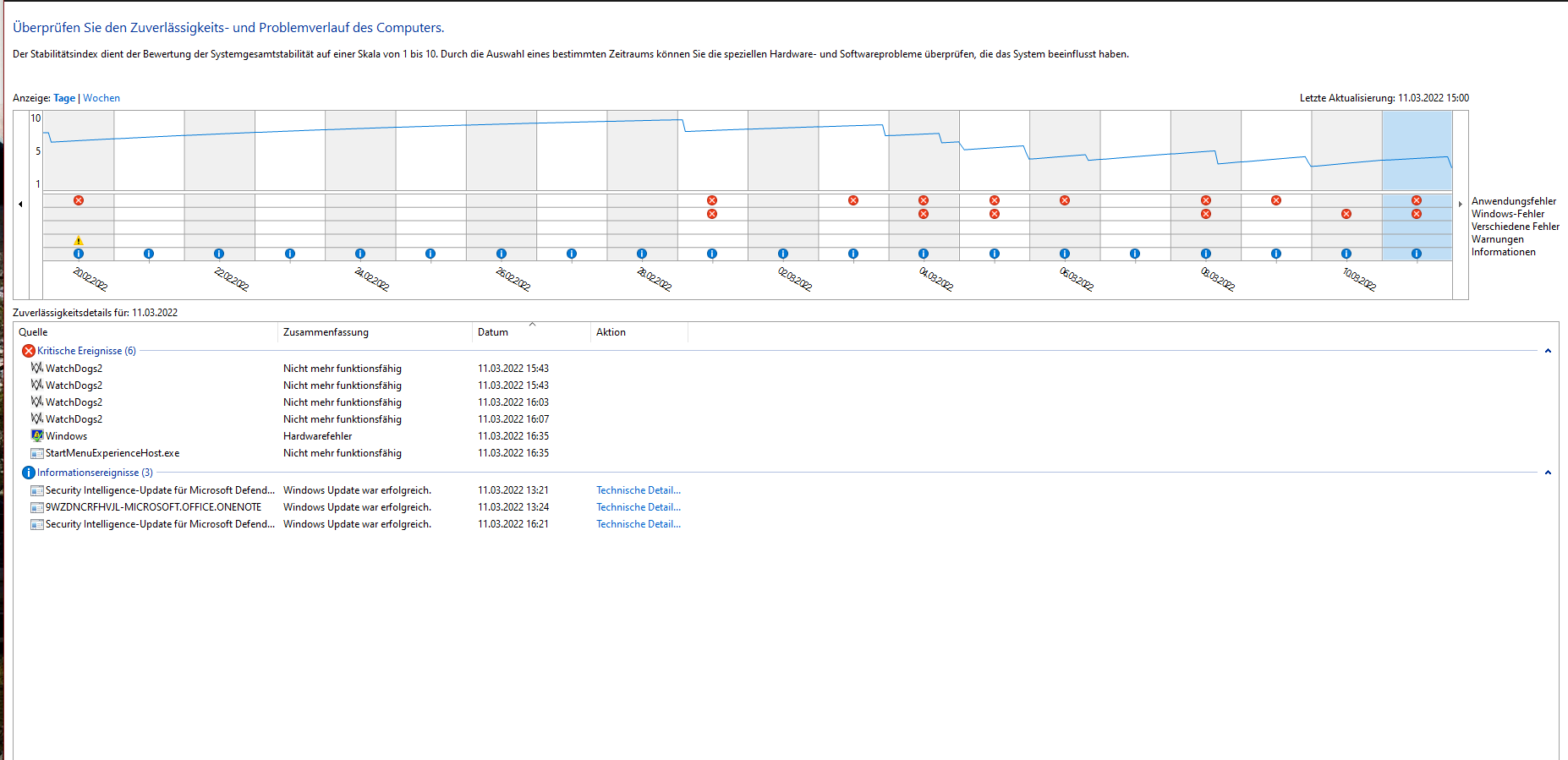

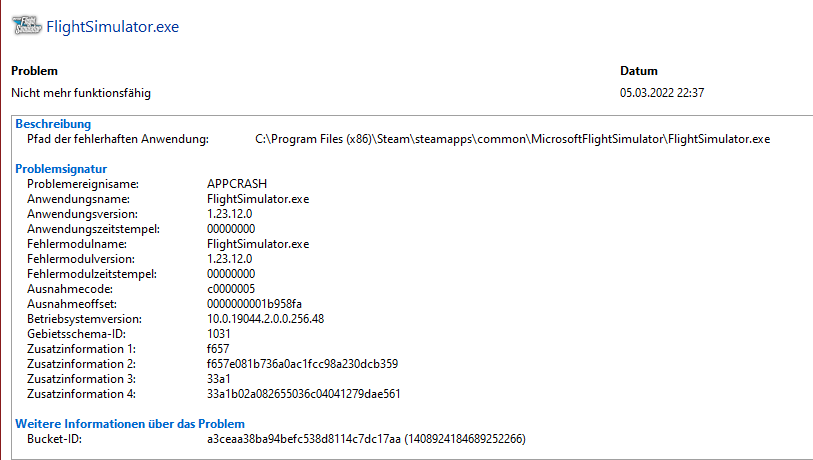

Beispiel eines Absturzes ohne Driver-Timeout Fehler :

Welche Infos stellt Windows denn bereit, wenn du auf den Windows Hardwarefehler klickst?

Und zu deiner anderen Fragen, genau deswegen habe ich oben Screenshots zur Verfügung gestellt.(siehe Screenshot 3&4)

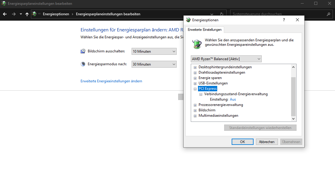

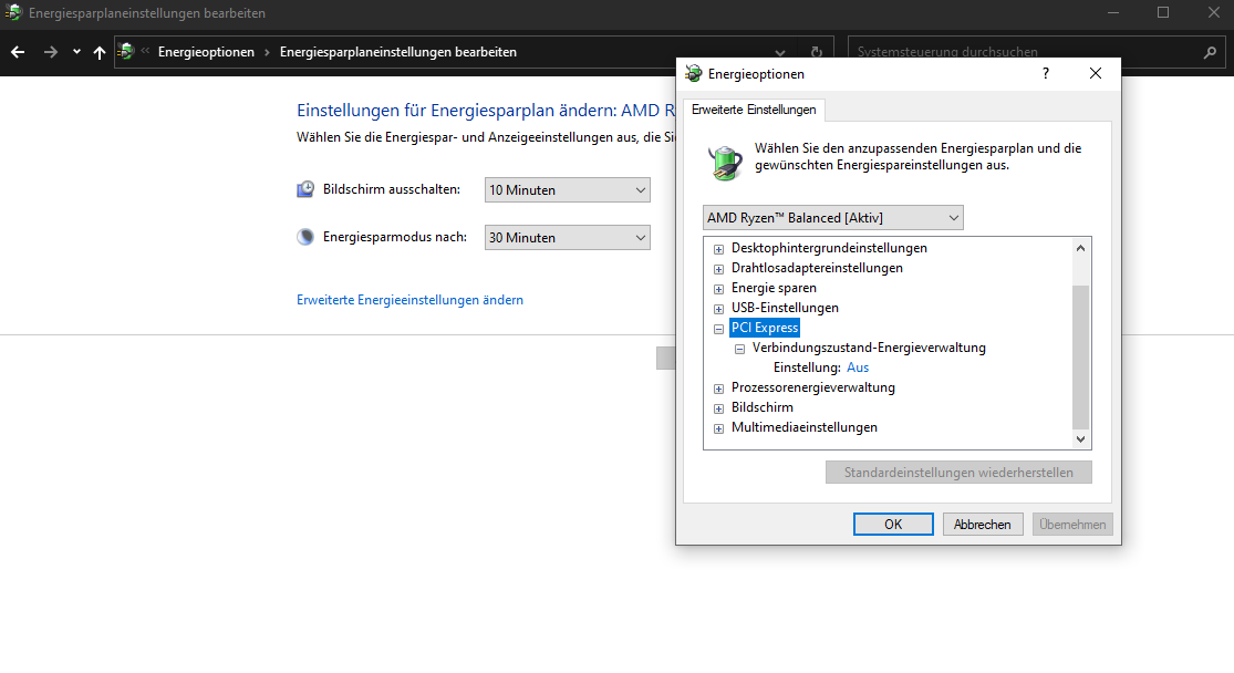

Falls es doch noch zu Abstürzen kommen sollte, hier noch ein Tip, der meine ständigen Abstürze mit der 5700 XT behoben hat.
Windows hat wohl die Energieverwaltung meiner Grafikkarte falsch gedeutet und sie mitten in Benutzung in den Sleep state geschickt. Ist zumindest meine einzige Erklärung. Du kannst dann entweder ASPM (Active State Power Management) im Bios unter PCIE Einstellungen ausstellen oder unter deinen Energieoptionen in Windows. Da mein Bios die Option nicht besitzt, musste ich es bei Windows umstellen und siehe da: Kein einziger Absturz mehr!
Danke für den Tipp.
Leider hatte ich schon das Höchstleistungs-Profil eingestellt und da ich PCIE Hibernation standardmäßig deaktiviert.

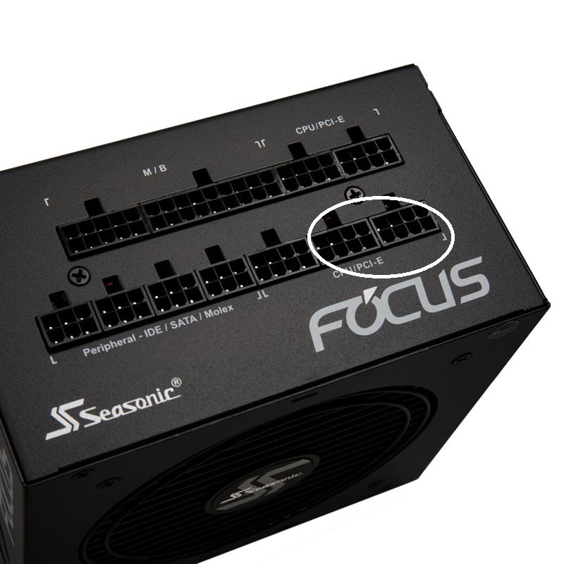

Da ich schon anfangenan mir selbst zu zweifeln, könnt ihr mir sagen ob der Anschluss in Ordnung geht ?
Benutzt wurden 2x separate Y-Kabel (PCIe RG34) die dem GX750 beilagen.

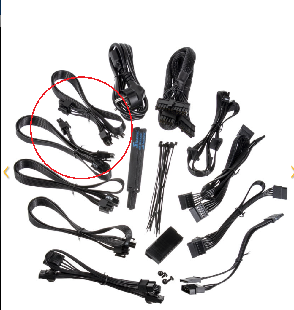

Davon verwende ich 2x Stück. Das kommt auf das selbe hinaus was du vorgeschlagen hast oder rede ich gerade Unsinn ? Zwei einzelne PCIe 6+2 lagen dem Netzteil nicht bei
Reaktionen: bttn

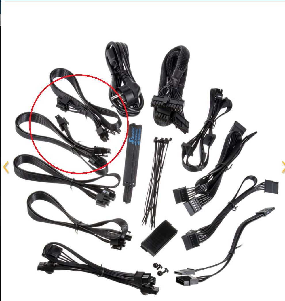

also lt. Produktbilder und Beschreibung sind 4x pci-e 6+2pin Kabel dabei siehe orangen Rahmen. Wenn du zwei davon für deine gpu verwendest, passt.
Wenn du aber nur eins von diesen Kabel verwendest und mit einem y-Kabel erweiterst, dann ist das zu viel Strom für das eine pci-e Kabel und die GPU kann instabil werden.

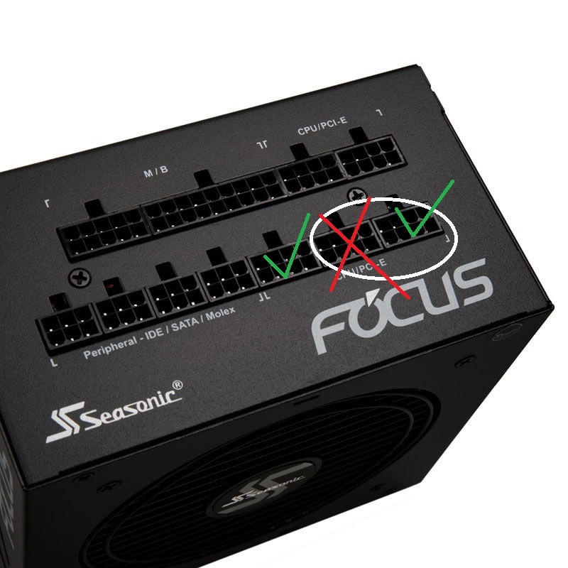

So sieht meine Ausstattung aber nicht aus. Ich habe dieses Modell und Austattung und habe folgende ZWEI Kabel verwendet. (2x PCIe Y Kabel wovon ich die zusätzlichen Anschlüsse mit Kabelbinder nach hinten gebunden habe wie im Forum dauernd empfohlen wird).

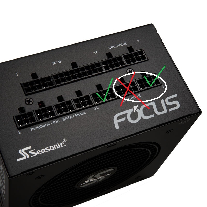

Kann mir jemand weiterhelfen und sagen, ob die Anschlüsse am Netzteil korrekt sind ? Ich habe oft Threads gefunden, leider aber von anderen Herstellern, wo empfohlen wurde einen Steckplatz freizulassen. Gilt das auch für Seasonic ?
Quasi so ?
ok das passt was du machst, das sind keine y-Kabel. Y-Kabel verdoppel die Polzahl/Pinzahl.
Du verwendest Kabel die links und rechts gleichviel Pole/Pins haben.
Und wo du die ansteckst, bei deinem Seasonic ist auch egal, weil das GX nur eine 12V Schiene hat.
