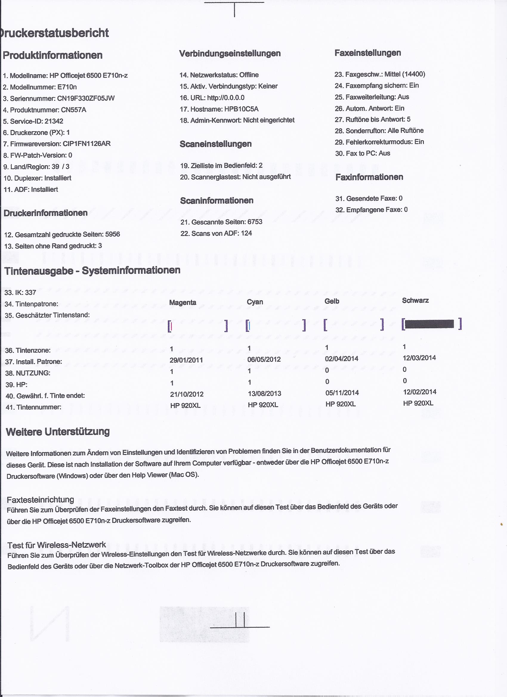

Hallo Gemeinde,
ich habe seit einigen Tagen Probleme mit meinem Drucker (HP Officejet 6500A Plus [hier stand zuerst 4500A Plus]). Dieser verfügt über insgesamt 4 Patronen (schwarz + die drei einzelnen Farbpatronen).

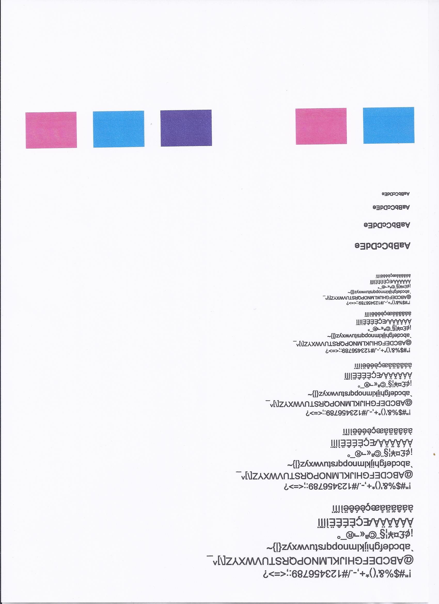

Mein Problem: Er druckt die gelbe Farbe nicht mehr aus. Ich habe zunächst gedacht, die Patrone sei leer und habe daher eine neue gekauft. Als ich die aber einsetzte, zeigte sich keine Besserung. Ich habe mehrfach den Druckkopf neu ausrichten und reinigen lassen. Leider hat das nichts gebracht. Das Testbild, das dabei mit herauskommt sieht so aus, als ob die Patrone vomn Drucker gar nicht genutzt wird (siehe Anhang). Die Patrone als solches wird aber erkannt und ist laut Füllstandanzeige voll.
Was kann das sein? Ist vielleicht der Druckkopf kaputt und wenn ja, wie kann man das (wenn überhaupt) beheben?

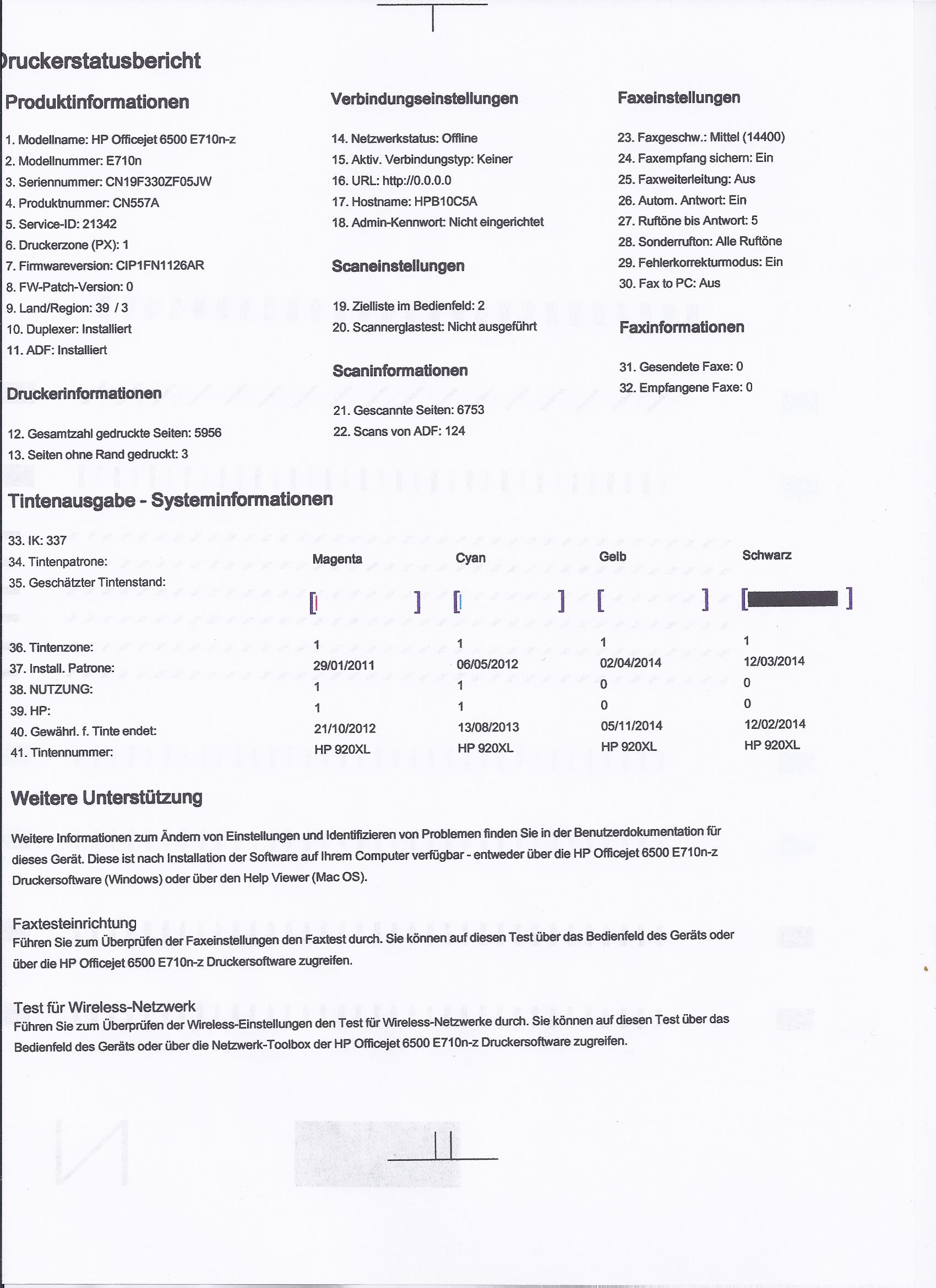

PS: Im Anhang habe ich euch den eingescannten Ausdruck der Drucker-Testseite beigefügt. Es geht mir da um die weiße Fläche in der Mitte, da müsste doch eigentlich Geld hin, oder? Das zweite Bild zeigt den Bericht über die Tintenpatronen bzw. den internen Drucker-Test.

Die Gelb Düse des Druckkopf ist verstopft, du kannst versuchen mehrmals hintereinnander zu reinigen (3-4 mal). Wenn das nichts bringt , wende dich an den HP-Support.

Was du noch probieren solltest... nimm ein Tempo und wisch unten mal die Patrone ab,siehst du alle Farben oder nur 2 und Gelb nicht?
Wenn alle 3 sind hat der Drucker ein Problem und wenn nur 2 drauf sind die Patrone :)

Wo genau soll ich mit dem Tempo wischen? Wenn ich die Gelb-Patzrone aus der Halterung nehme und auf der Unterseite mit einem Tuch wische, kann ich die Farbe sehen, denn das ist ja dort, wo die Farbe rauskommt...:confused_alt:

Ja genau dort hälst du ein Tempo dran, so 2-3 Sekunden.
Dann kontrollieren ob sich das Tempo auch mit gelber Farbe vollgezogen hat, somit kannst du einen Patronenfehler ausschließen.

Tempo saugt sich voll.

ich hab die widersprüchlichen angaben gemerkt weil es keinen HP Officejet 4500A Plus gibt :D
HP Officejet 4500A Plus hast Du doch oben angegeben, auf dem Ausdruck steht aber ein Officejet 6500 (E710),
Patronen für den HP Officejet 4500 All-in-One = HP 901 Druckpatrone schwarz, HP 901 Druckpatrone dreifarbig,
Patronen für HP Officejet 6500A e-All-in-One (E710a), HP 920 Officejet Tintenpatrone schwarz, HP 920 Starter-Tintenpatronen (cyan, magenta, gelb), HP 920 Officejet Druckkopf,
Hast Du evtl einen anderen Drucker angegeben oder die falschen Patronen gekauft?

Nein, das war oben mein Fhler. Ich habe die 4 und 6 vertauscht. Habe natürlich, wie es auf dem Ausdruck steht, einen 6500A Plus.
