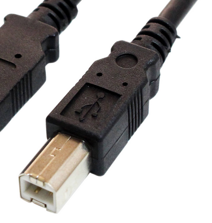

ich bin seit langem Besitzer eines Kyocera 1320D. Der Drucker verfügt über einen USB 2.0 Anschluss und eine Netzwerkkarte. Er war jahrelang mit einem Netzwerkkabel verbunden. Durch einen Umzug ist das nun leider nicht mehr möglich weshalb ich nach einer Möglichkeit suche den Drucker via Wlan im Netzwerk verfügbar zu machen. Der USB Anschluss am Drucker sieht so aus:
Jemand eine Idee / Vorschlag wie ich das am besten anstelle?
