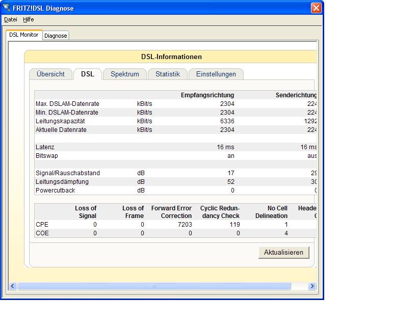

Möglich ist alles denn bei mir sehen die Werte ganz anders aus und ich habe auch Dsl 2000.Was mich allerdings erstaunt ist seine Dämpfung die um einiges niedriger ist als meine.
