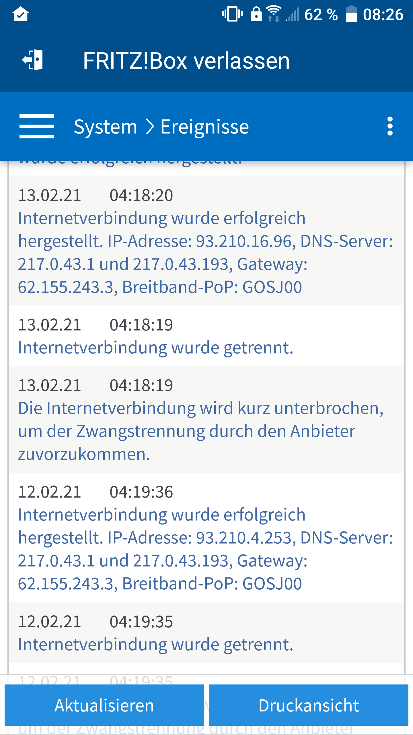

@mtemp das hier hat @JPsy gemeint. Ist jetzt nur aus der App, aber man sieht was gemeint ist. Die Trennungen sind die regulären Telekom Trennungen alle 24h. Ich habe die in der Fritzbox auf 4-5Uhr gelegt, weil da keiner wach ist.
Bei dir sollten da auch diverse Einträge auftauchen, wenn es die DSL Verbindung ist. Da stehen dann Sync Probleme und dauernde Wiederverbindungsversuche, bis es dann wieder klappt. Wenn das nicht ist, liegt es am WLAN.

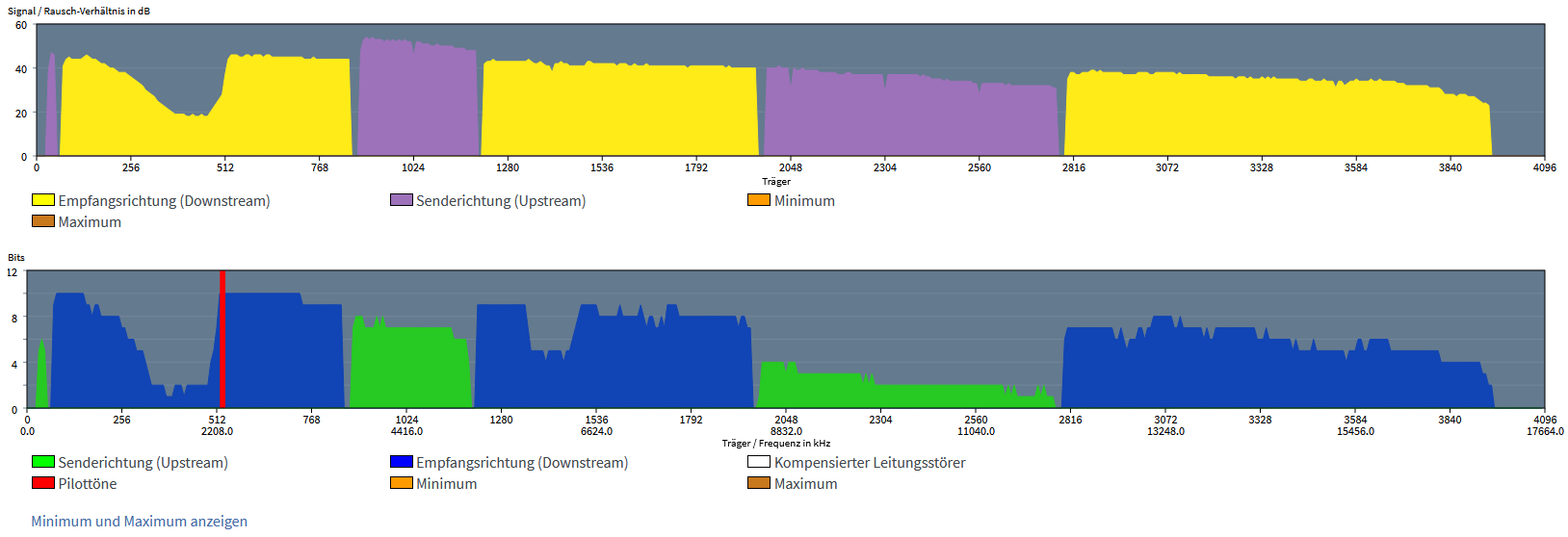

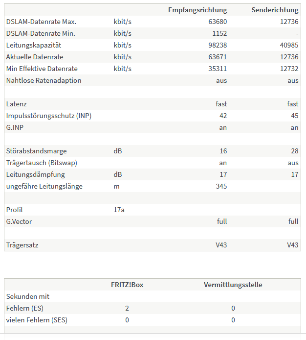

Das ist schlecht, die Screenshots der DSL-Information sowie des Spektrums wären schon gut um das Problem eventuell weiter eingrenzen zu können. Derzeit gibt es einfach zu viele möglichen Fehlerquellen.
Beispielbilder:

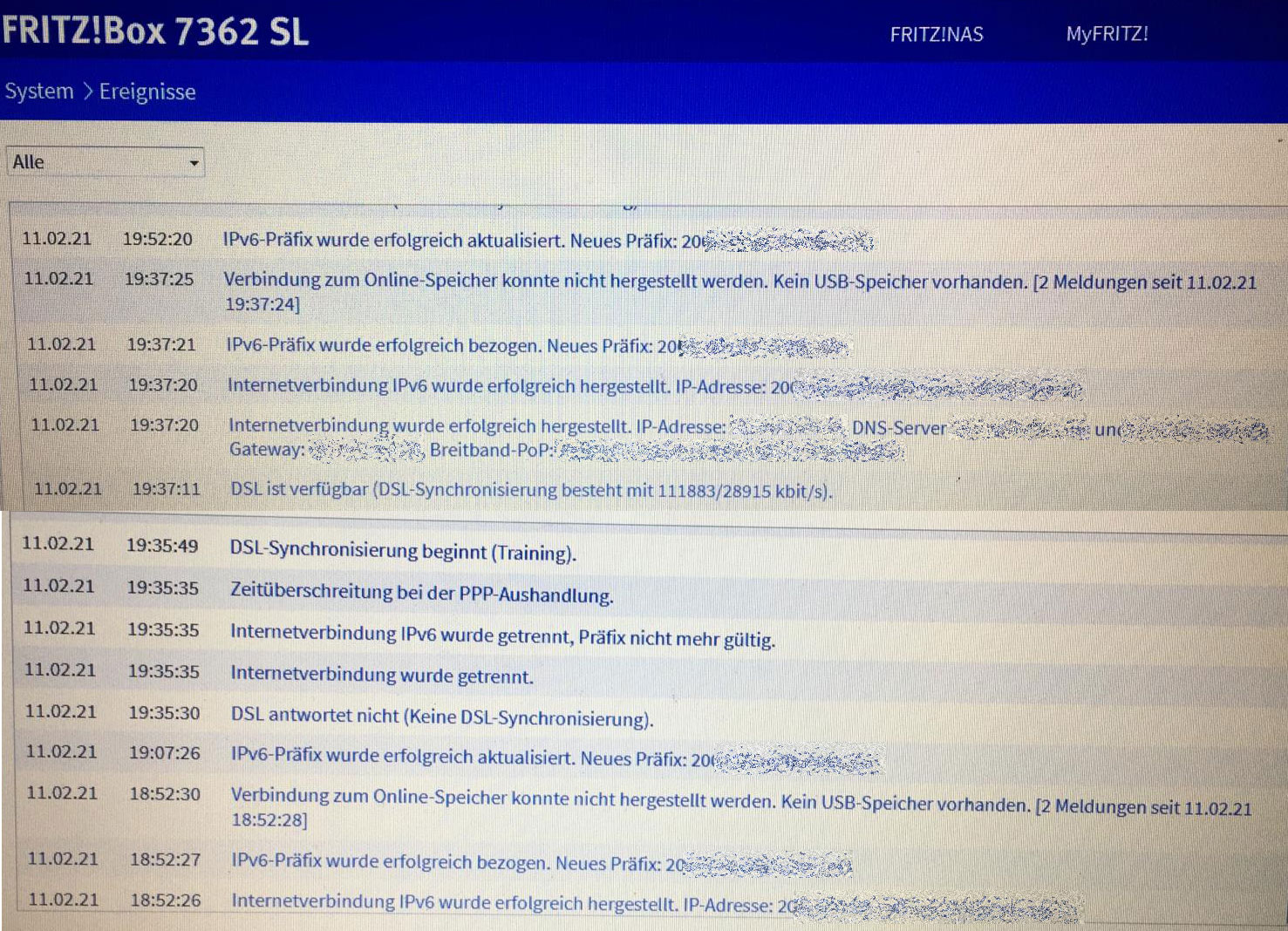

Doch ich hab 2 Fotos bekommen vom Log ; )
An jenem Tag, 11.02. = vorgestern, war bei mir gegen 19:37 der WLAN-Zugang unterbrochen. Diesmal allerdings nur für vielleicht 2 Minuten (am Nachmittag gab es hingegen mehrere und längere Ausfälle):
Lässt sich hier bereits was erkennen?
