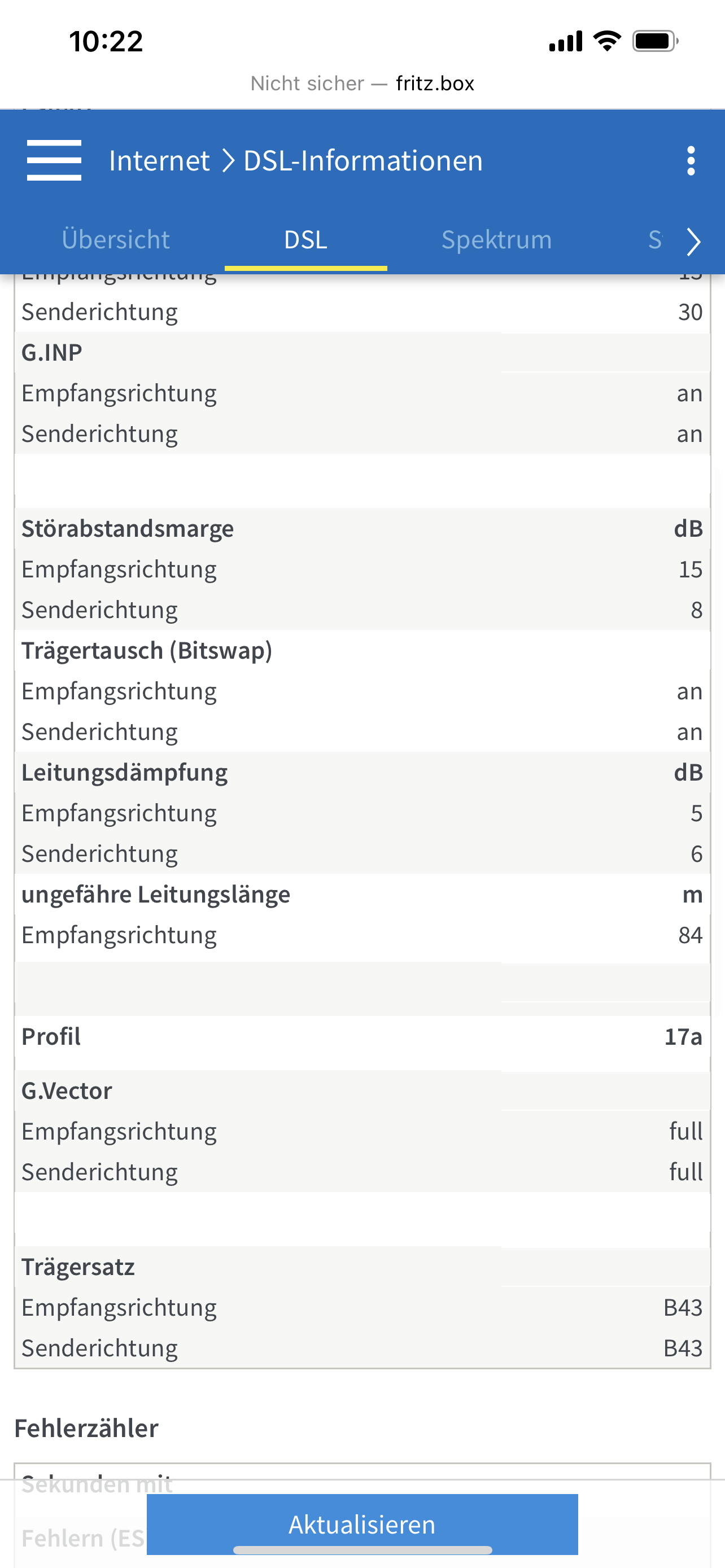

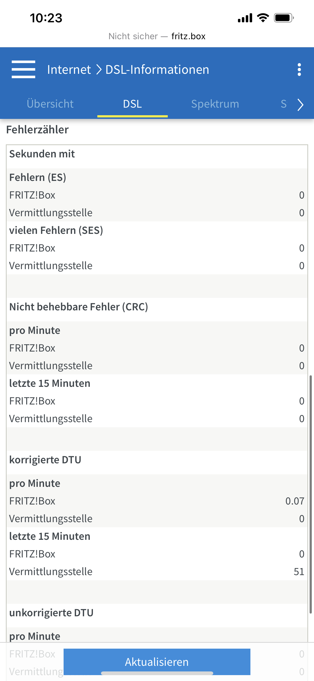

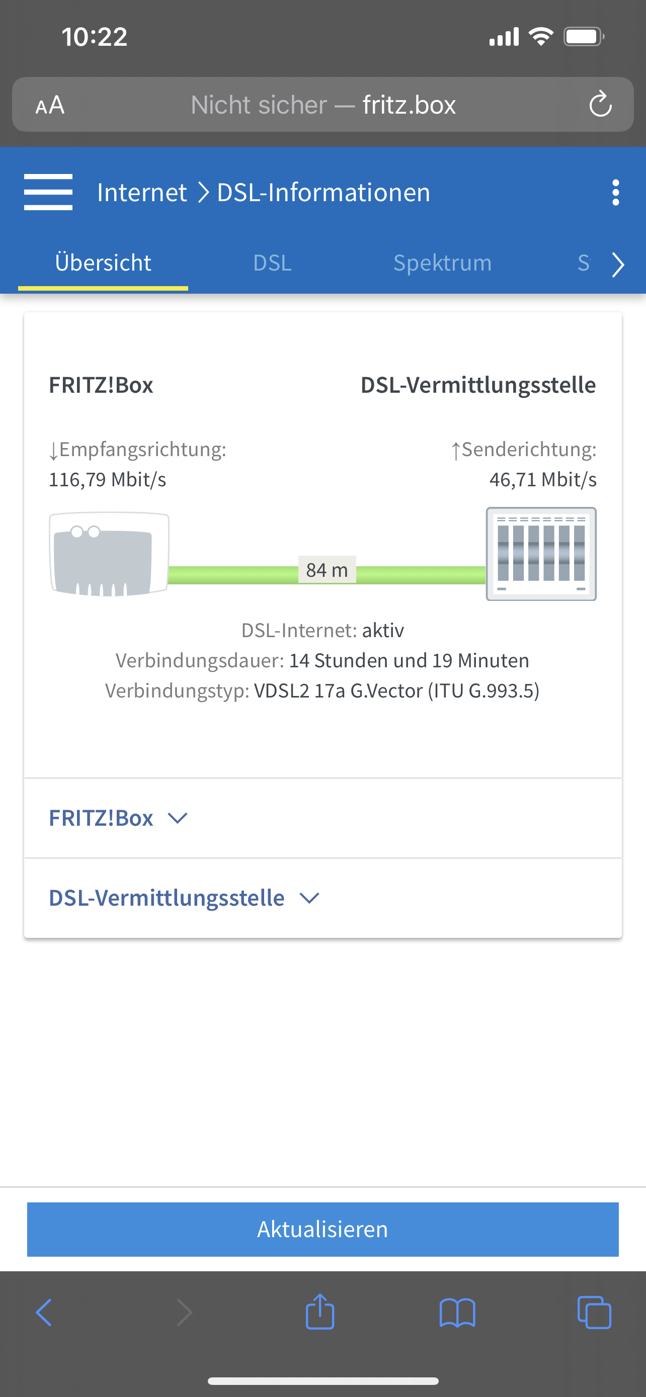

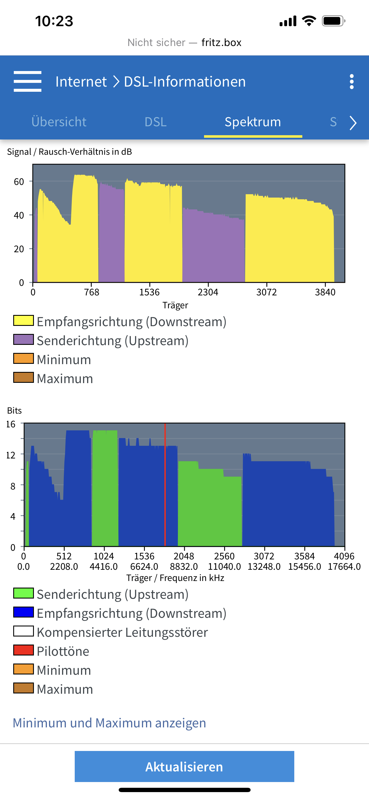

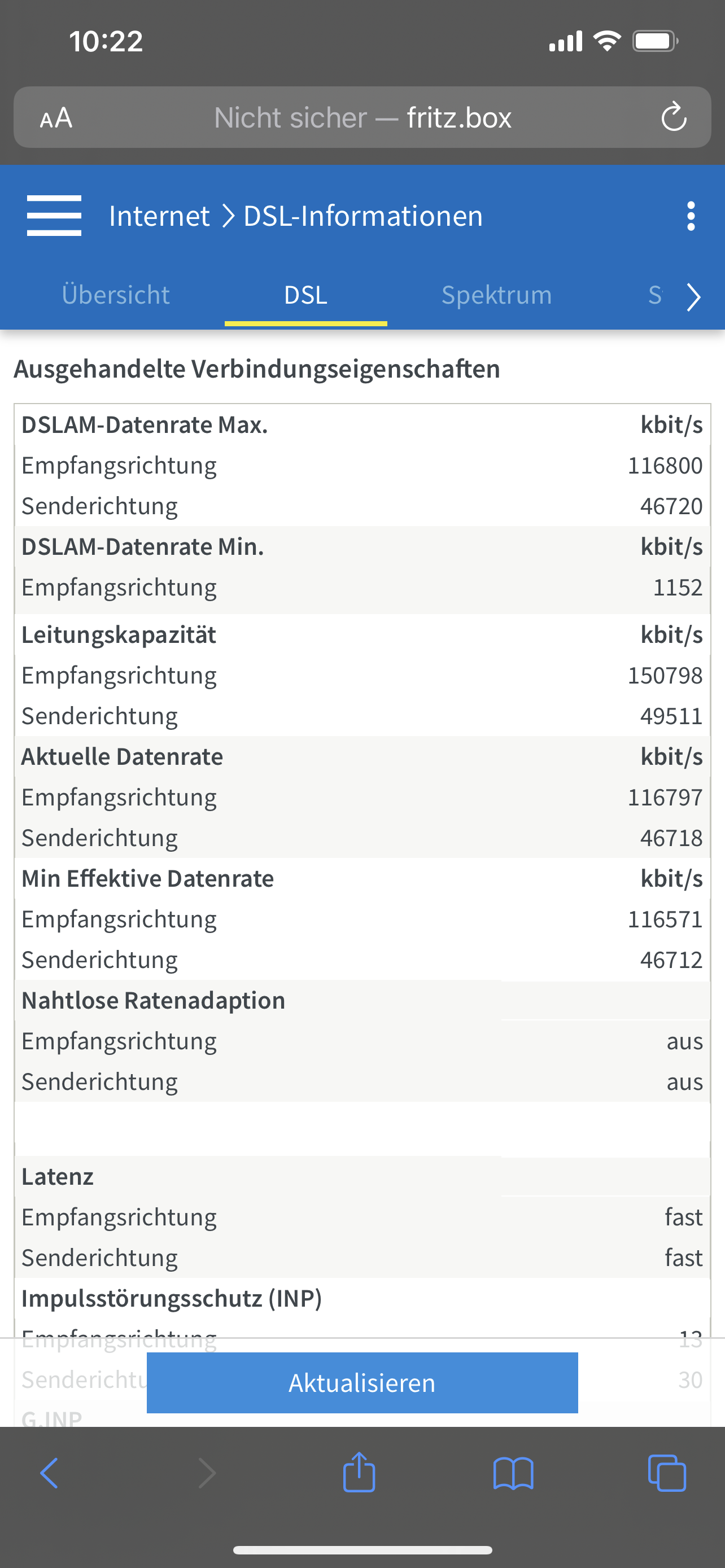

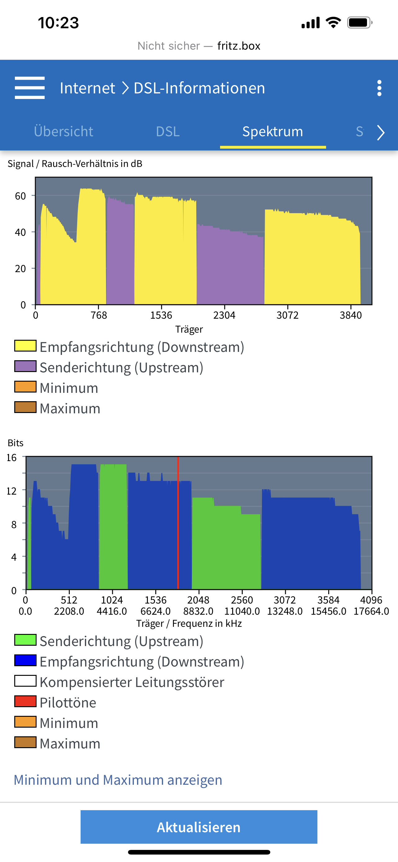

Dann mach bitte mal ein Bild vom Spektrum, der Störabstandsmarge und den Verbindungseigenschaften (Datenrate Min/Max, Leitungskapazität, usw.).
Da können dann die affinen Leute sagen ob da was an der Leitung sein könnte.

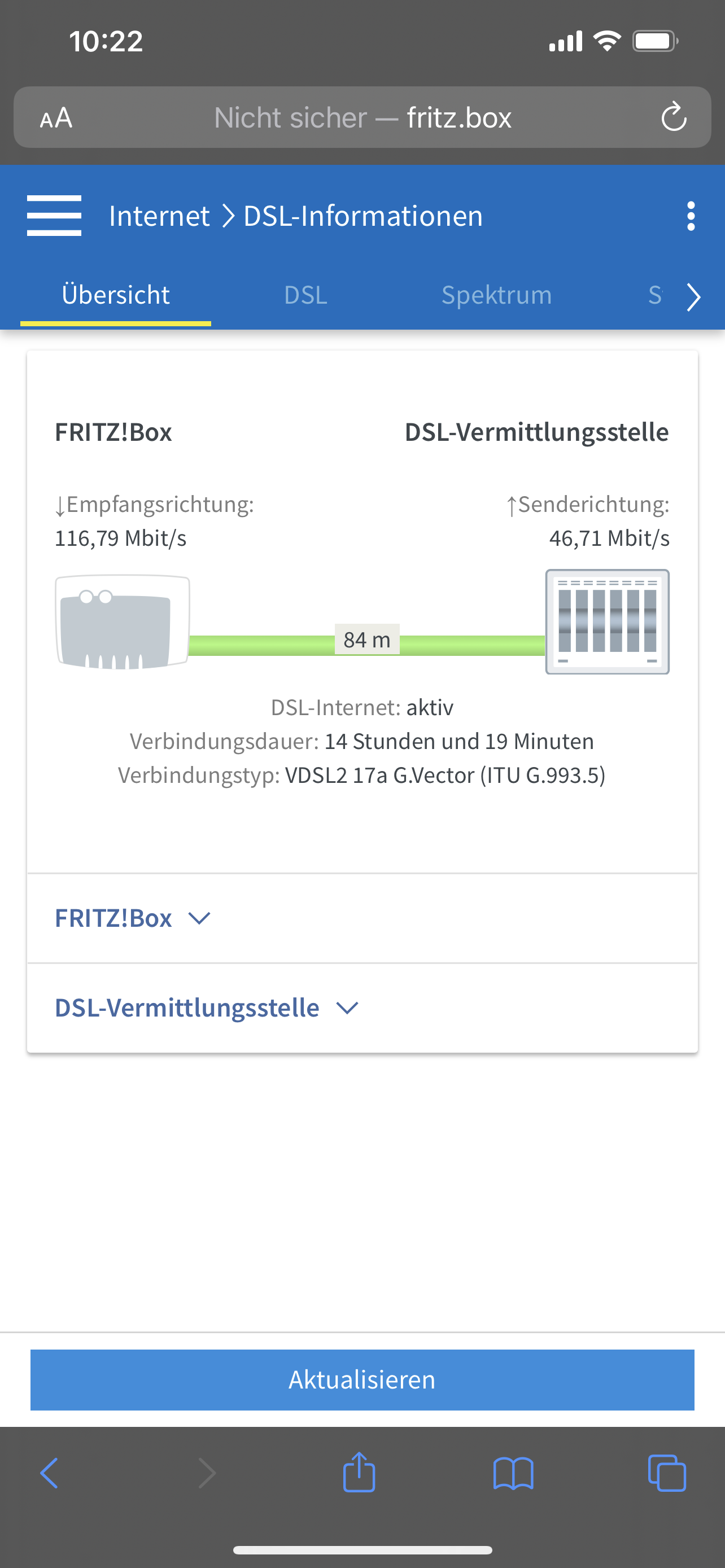

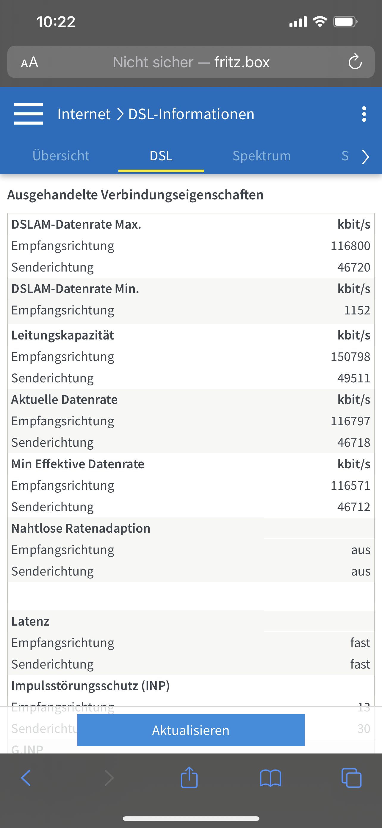

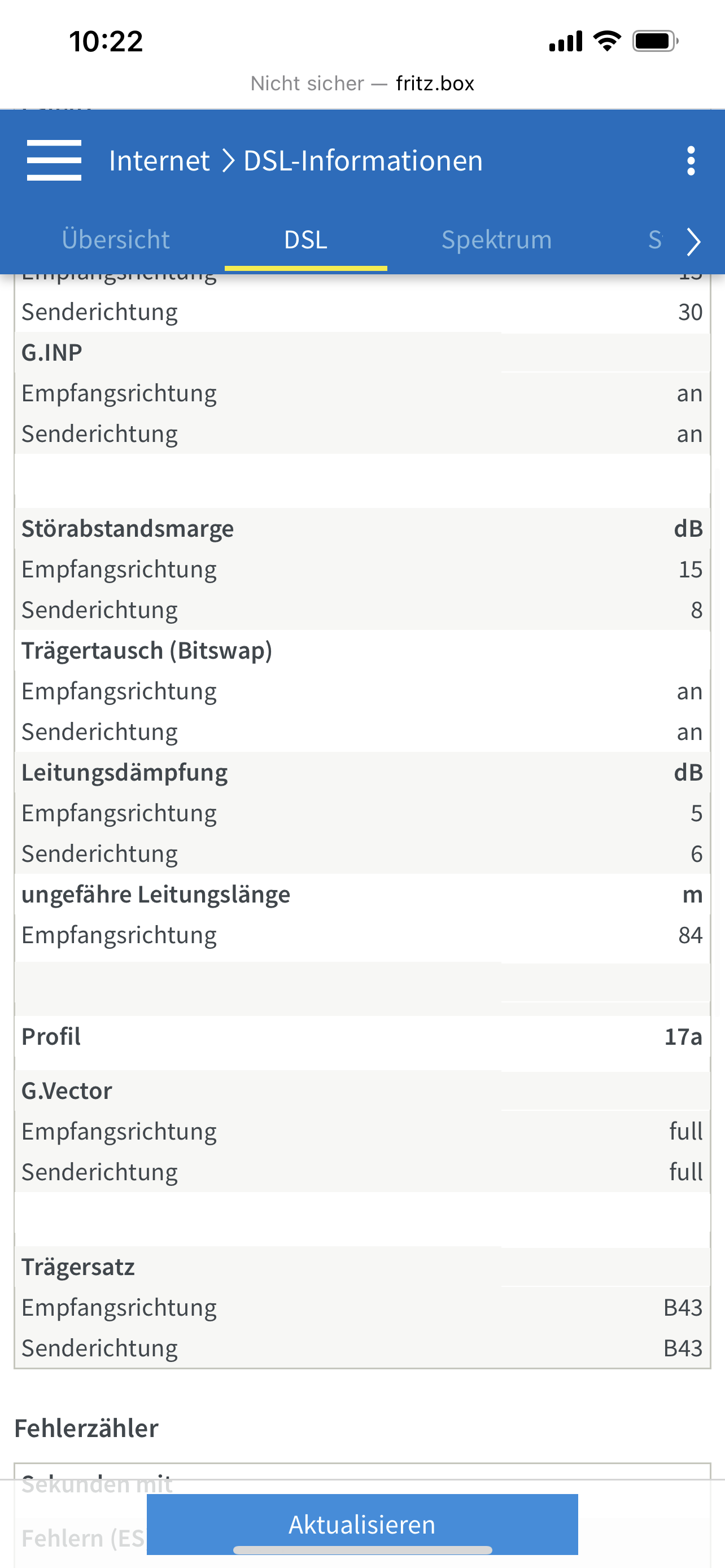

hier die BilderGorasuhl schrieb:Dann mach bitte mal ein Bild vom Spektrum, der Störabstandsmarge und den Verbindungseigenschaften (Datenrate Min/Max, Leitungskapazität, usw.).

Die DSL-Werte sehen sehr gut aus, auch die Fehlerzaehler sind schoen niedrig, ich tippe auf die Verbindung zu den jeweiligen Test-Servern und wuerde das ganze mit Einzelmessungen gegen Breitbandmessung.de wiederholen, Einzelmessungen gehen glaube ich auch ueber WiFi. Sehe gerade die Android/Apple Fassung der breitbandmessung.de App erlaubt auch Messungen ueber WLAN, mach doch das mal. breitbandmessung.de hat ein gutes Verfahren bei dem eine Messung nur gestartet wird wenn die Server ausreichend Kapazität übrig haben um die Vertragsrate auch zu erfuellen und sind. i.d.R. von allen ISPs gut angebunden.

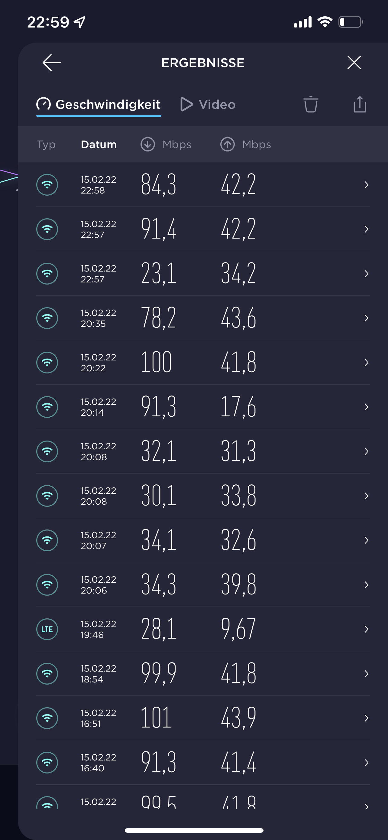

Ok danke fur den Typ 3 Messungen war echt gut und 2 Messungen waren wirklich nicht gut down nur um die 50k und Upload kam timeout leider kann man die Messung nicht speichern wenn ein timeout kommtpufferueberlauf schrieb:Die DSL-Werte sehen sehr gut aus, auch die Fehlerzaehler sind schoen niedrig, ich tippe auf die Verbindung zu den jeweiligen Test-Servern und wuerde das ganze mit Einzelmessungen gegen Breitbandmessung.de wiederholen, Einzelmessungen gehen glaube ich auch ueber WiFi. Sehe gerade die Android/Apple Fassung der breitbandmessung.de App erlaubt auch Messungen ueber WLAN, mach doch das mal. breitbandmessung.de hat ein gutes Verfahren bei dem eine Messung nur gestartet wird wenn die Server ausreichend Kapazität übrig haben um die Vertragsrate auch zu erfuellen und sind. i.d.R. von allen ISPs gut angebunden.
