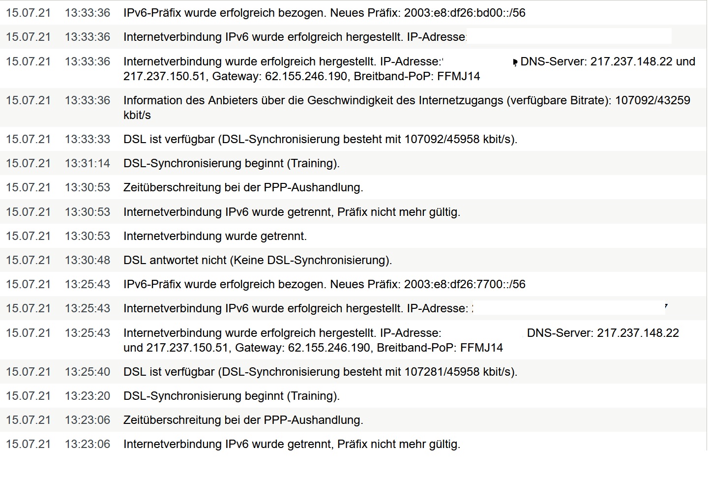

ich habe seit einiger Zeit ständig Abbrüche der Internetverbindung (VDSL 100 der Telekom). Ist mir Anfangs nicht aufgefallen, da es nur Nachts auftrat oder selten tagsüber. Mittlerweile auch regelmäßig tagsüber 3-4-5x am Tag.
Heute waren es bereits 17 Abbrüche laut FritzBox. In den Ereignissen steht immer "DSL antwortet nicht (Keine DSL-Synchronisierung)." Ich habe nun eine Störung bei der Telekom gemeldet, dort hat man die Leitung gemessen und bekam "Kein eindeutiges Ergebnis". Man hat einen Leitungsreset gemacht und meinte das hilft bestimmt. Es läuft nun eine 24h Messung vorher soll ich nicht mehr anrufen.
Die Abbrüche bestehen weiterhin. Das Kabel Fritzbox->TAE-Dose habe ich bereits getauscht. Habe in der FritzBox die Störsicherheit alles auf maximale Stabilität gestellt. Keine Änderung. Im moment bricht die Verbindung alle 10min mindestens ab.
Hat jemand Ideen was das sein kann? Kabel defekt? Einstellungen an der FritzBox?
Das ganze ist bei 2 Leuten im Homeoffice extrem störend, heute ist kein Arbeiten möglich.
Wir haben erst seit ca. 1 Jahr VDSL 100, davor gab es nur 16000. Die Leitung ist wohl sehr lang daher gab es max. 175 statt 250 Mbit, aber bisher lief trotzdem alles Störungsfrei.
Würde gern alles testen was ich selbst tun kann, bevor ich noch einen Tag auf die Telekom warte ggf. nichts rauskommt und man wieder auf einen Technikertermin wartet. Bei der Umstellung auf VDSL hat die Telekom schon Mist gebaut und wir saßen 4 Wochen ohne Internet, TV und Telefon da.

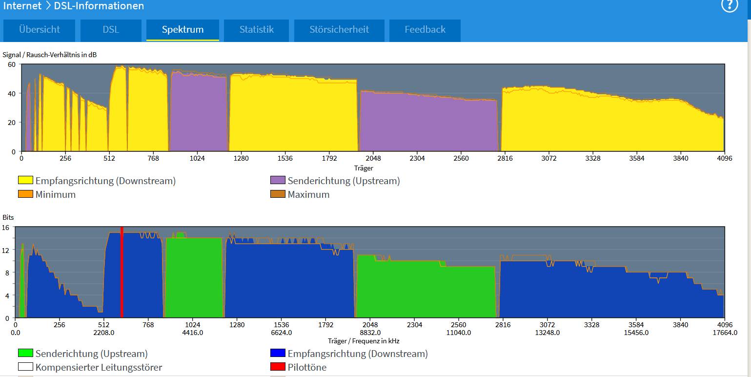

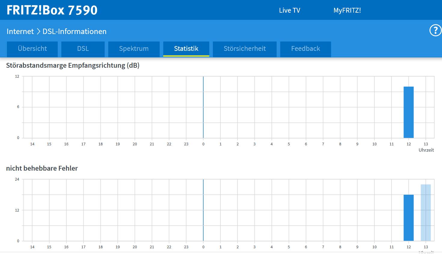

Wende dich mal ans ip-phone-forum. Da sind die ganzen FB-Spezialisten. Wäre noch gut die Störabstandsmarge + Leitungsdämpfung zu sehen.
Deine 7590 verliert die Sychronisation.
Meist ein Anzeichen für Störeinflüsse auf der Leitung.
Messung der Telekom abwarten und neben her immer mal wieder das DSL Spektrum screenshotten mit aktivierten min-max Werten.

18 Beiträge und keiner fragt nach dem Spektrum?
Reaktionen: Engaged

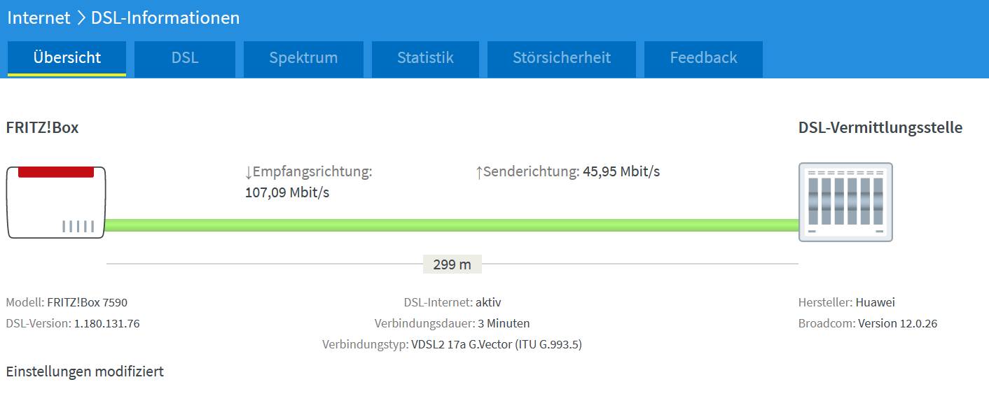

Ausgehandelte Verbindungseigenschaften​
EmpfangsrichtungSenderichtung
DSLAM-Datenrate Max.kbit/s11575246720
DSLAM-Datenrate Min.kbit/s1152
Leitungskapazitätkbit/s10439849950
Aktuelle Datenratekbit/s10400046719
Min Effektive Datenratekbit/s10384946709
Nahtlose Ratenadaptionausaus
Latenzfastfast
Impulsstörungsschutz (INP)2334
G.INPanan
StörabstandsmargedB108
Trägertausch (Bitswap)anan
LeitungsdämpfungdB1615
ungefähre Leitungslängem320
Profil17a
G.Vectorfullfull
TrägersatzB43B43
Fehlerzähler​
FRITZ!BoxVermittlungsstelle
Sekunden mit
Fehlern (ES)00
vielen Fehlern (SES)00
Nicht behebbare Fehler (CRC)
pro Minute00
letzte 15 Minuten00
korrigierte DTU
pro Minute20
letzte 15 Minuten4017
unkorrigierte DTU
pro Minute00
letzte 15 Minuten00
Aktualisieren
hier noch das Spektrum
