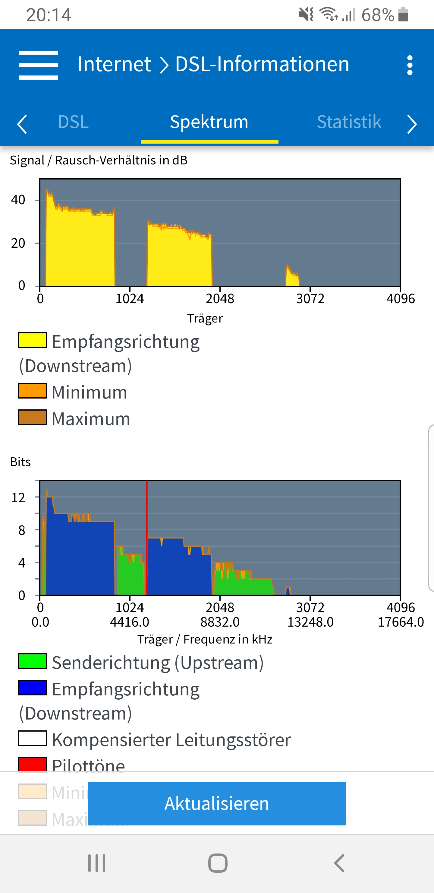

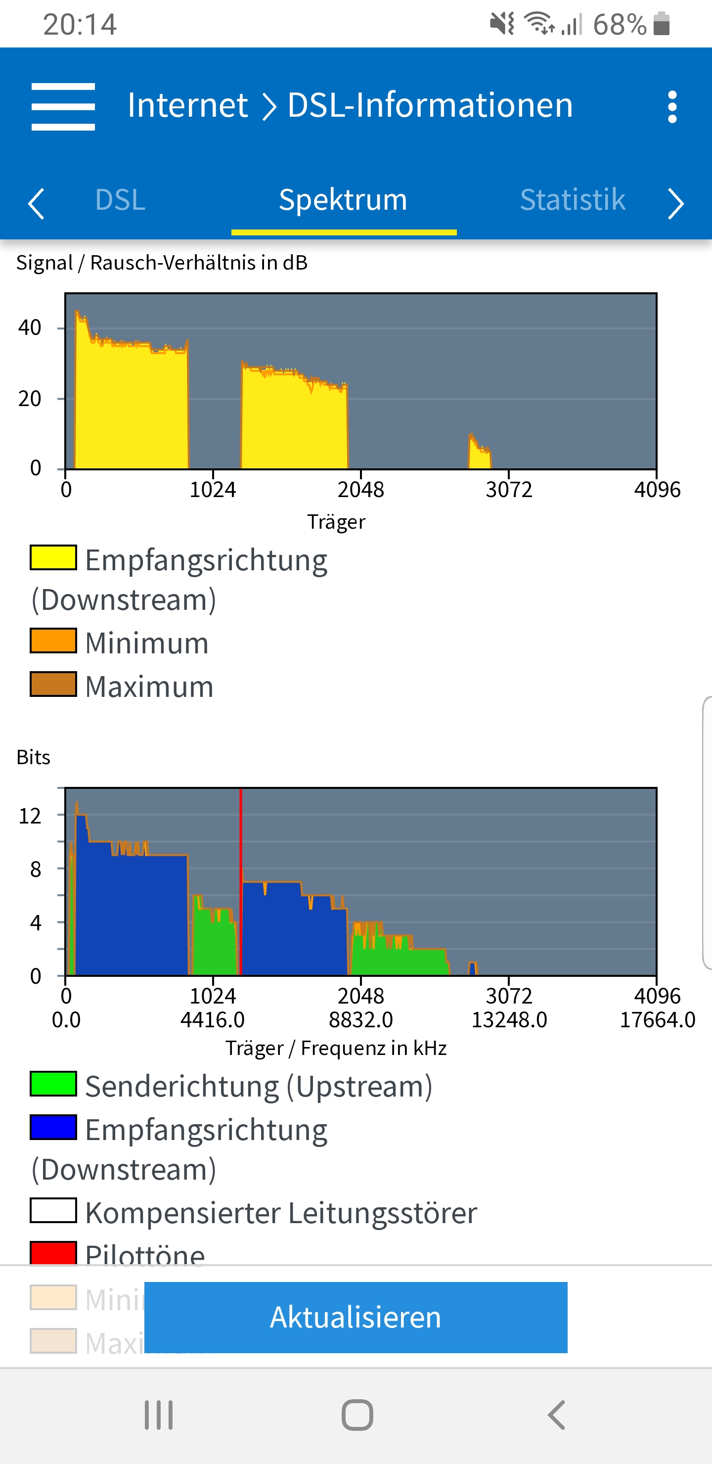

Im Anhang mal mein Spektrum.

Und was sagt mein Spektrum? Kenne mich da nicht so gut aus.
Das Spektrum sieht soweit gut aus, nicht so gezackt wie auf den Screenshots im OK Forum.

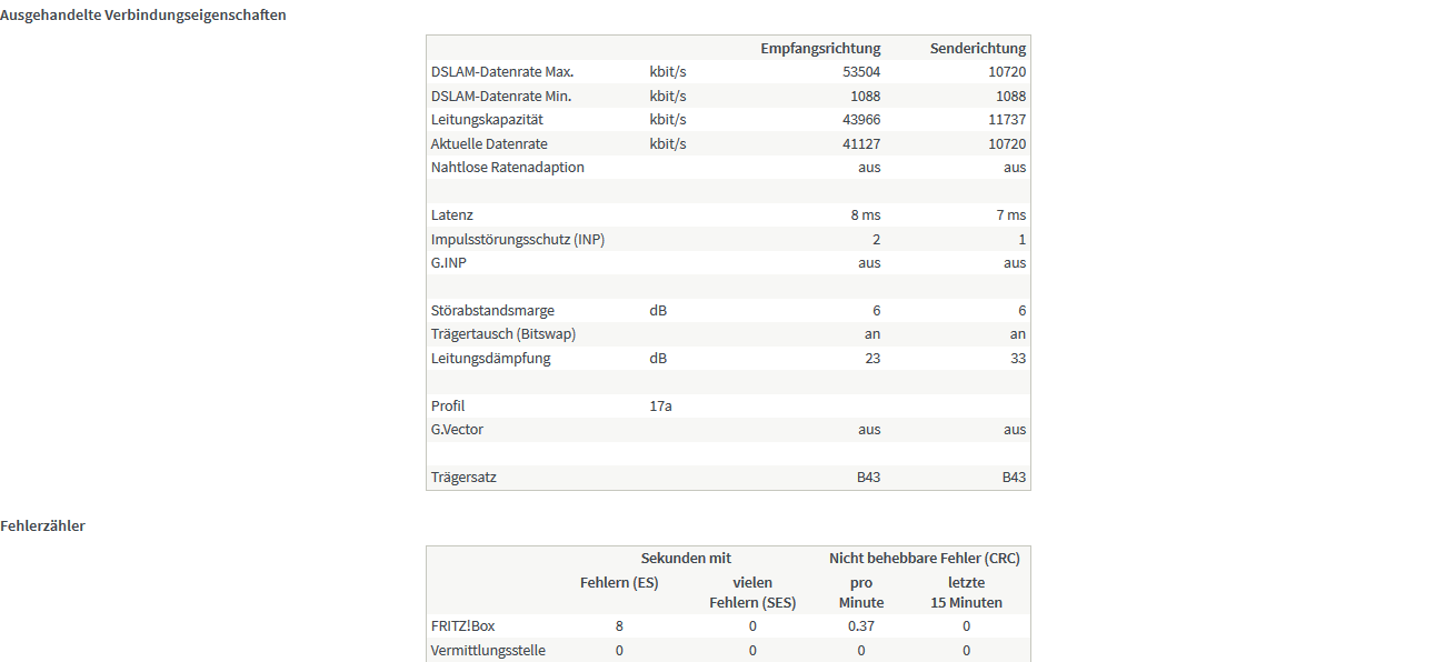

Ich finde übrigens dein Spektrum sieht schlimm aus. Sehr hohe frequenzabhängige Dämpfung. Reiter DSL Übersicht wäre Interessant. Sieht aus, wie wenn mit der Leitung nicht mehr drin ist.

Also der Störabstand ist bei 6/6 db.
Die Dämpfung bei 24/32 db.

Nicht irritieren lassen, dass es im Moment halb so wild aussieht. Manchmal sind in den letzten 15 Minuten bis zu 150 CRC-Fehlern drin. Das würde mich alles auch nicht stören, solange bei VOD sich keine Klötzchen bilden würde.
