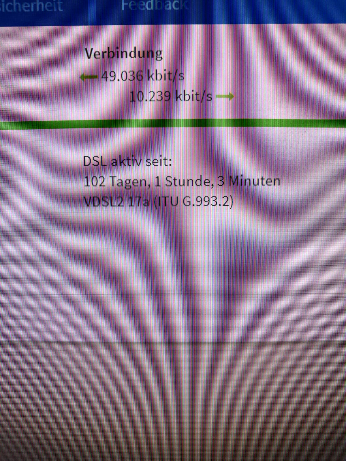

Ich weiß ja nicht was Ihr mit Euren 7490ern macht, aber meine hat keine Probleme (siehe Screenshot). Denke liegt wohl ggbf. doch an der Gegenseite beim Provider? Fehlerzähler CRC etc. steht alles auf "0".
