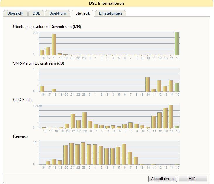

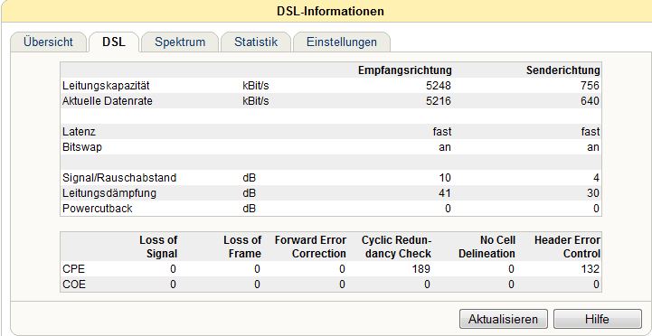

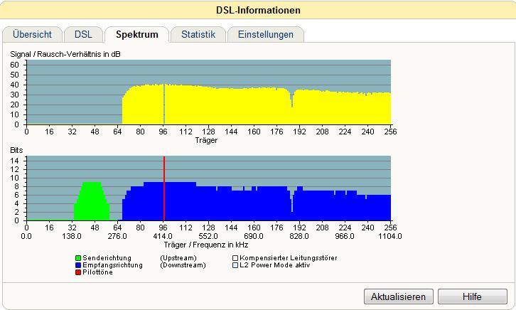

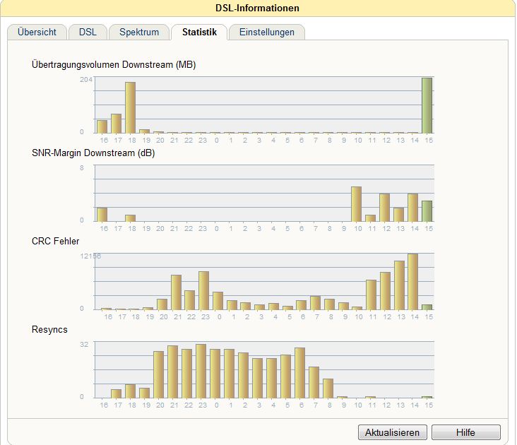

ich habe mit meiner neuen DSL 6000 Leitung Verbindungsabrüche ohne Ende. Besonders am Abend und in der Nacht, Vormittags geht es eingentlich relativ gut. Als Modem hängt eine Fritzbox 3170 dran. Aktuelle Firmware ist drauf.
Ich habe noch ein paar Informationen aus der Fritzbox als Bilder hochgeladen, vielleicht kann mir ja jemand von Euch weiter helfen?

Bei der Dämpfung bekommst 6000er DSL geschaltet ? :eek:
Wer ist dein Provider ? 1&1 und Co. ?
Signalrauschabstand ist nur für die Telekom zu gering;-) Es gibt RAM-Schaltungen, die laufen mit 2-3 dB wie ne Eins. Die telekom will zur Sicherheit aber meistens in den Bereich um die 20dB.
Aussserdem sind die FB Modems nicht die besten. Ich meine sogar, dass die 3170 zu den schlechtesten gehört.
Ich empfehle dir zuerst mal einen anderen Router z.B. einen Speedtouch 585iV6. Diese Dinger wirken Wunder!
Edit: Dieser Dämpfungswert ist nicht relevant. Der Wert @300Khz ist der endscheidende. Der kann ganz anders aussehen und ist eigentlich immer deutlich niedriger.

Mit deinen 40db musst normalerweise noch froh sein wenn du stabil 1536 / 2000er DSL geschaltet bekommst.
Jedem Anbieter der bei 40db DSL 6000 schaltet und das einem Kunden verkauft gehört paar hinter die Ohren.

Ich habe bei den Einstellungen von Normal auf Sicher gestellt. Dannach wurde es auch besser. Jedoch normales surfen in den Abendstunden nervtötend. Warum ist die Verbindung eingentlich ab 17 Uhr so extrem schlecht und am Vormittag deutlich besser?
Bei der Dämpfung wird ein Austausch des Router/Modems glaube kaum viel bringen.
Hier nochmal stabile Werte für DSL:
http://www.dsl-dachs.de/daempfung.html
Das mit dem Abend liegt vll. daran das Abends mehr Leute die Leitungen nutzen und so mehr Störungen/Übersprechen entsteht.
