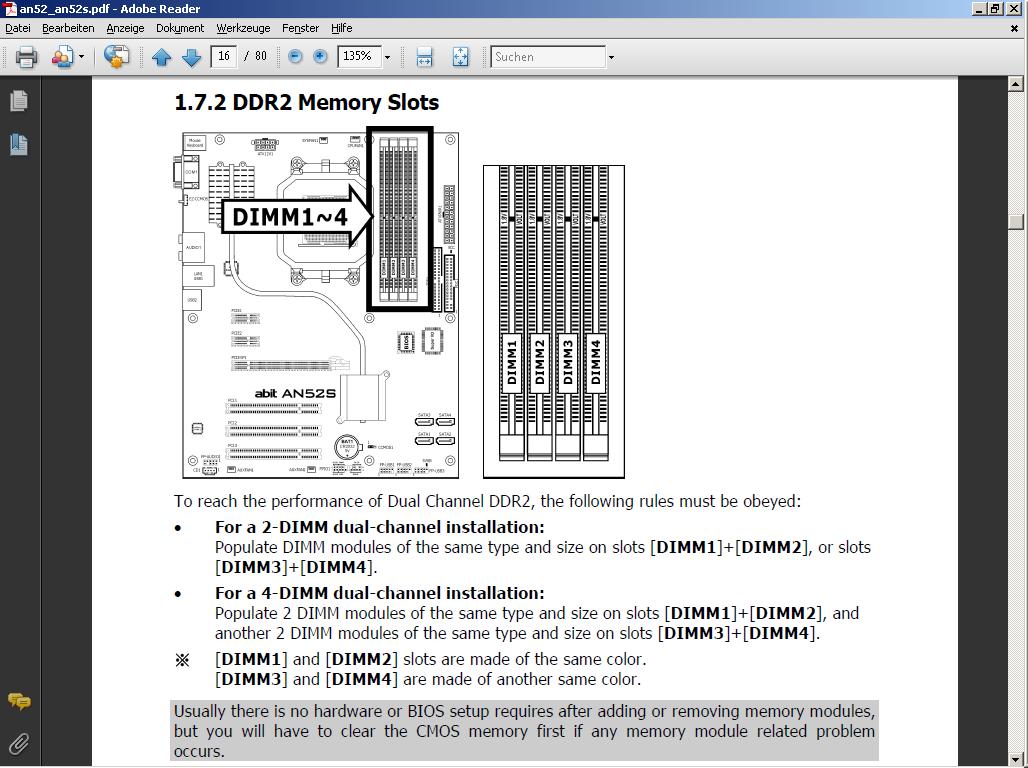

Es kann sein, dass bei dir die beiden Slots mit der gleichen Farbe den selben Channel markieren. Das ist bei einige Boards nunmal so. Wichtig ist, dass du einen Riegel im ersten oder zweiten Slot drin hast und den anderen im dritten oder vierten. Dann sollte es keine Probleme geben. Du könntest alternativ versuchen deine Speicherbandbreite mit Everst Ultimate auszulesen.

Hier wegen Dual-Channel siehe Bild :)

Also ich hab die Module jetzt noch mal in die ersten beiden Plätze gesteckt und gleich ein BIOS-Reset gemacht. Aber Dual-Channel ist trotzdem nicht draus geworden. Wie man auf dem Bild von Harry (hatte ich schon gelesen, aber trotzdem Danke!) auch sieht, muss es aber ja so. Und einstellen muss man ja angeblich laut der Anleitung auch nix...
