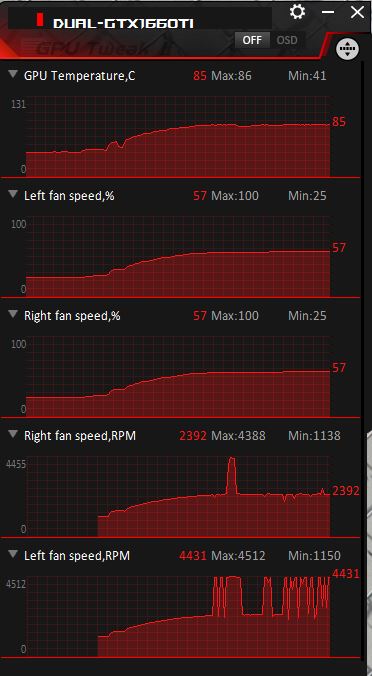

seit geraumer Zeit habe ich das Problem, das die GRaKa auf 85°C steigt bzw etwas mehr. Und dann gehen die Lüfter auf hohe Leistung /RPM an, um die Temp. niedrig zu halten.
Ist das normal? (Alles auf Default eingestellt)
Habe die Graka schon vom Staub befreit, Bildfehler gibt es nichts. OC ist auch nicht aktiv.
Bei Spielen wie WoT, BF5, CoD WZ merke ich es sehr stark.
Andere Spiele habe ich derzeit nicht.
Die Temp. im normalen Win10 Betrieb ist ca <45°C - 25% Leistung der Lüfter.
Treiber sind die aktuellsten drauf.
Die GPU Target Temp. habe ich bei 83°C. Ist es normal, das die GPU auf einmal so hohe Temp. hat. Seit dem ich die GraKa habe, kam ich nie über die 85°C.
Zumal ein Lüfter dann von ca 200RPM auf 4500RPM geht.

Das ist der Verlauf von Temp. und Lüfter beim Spielen.
Vorher lage es bei ca 80°C.

Schauen ob im Betrieb beide Lüfter laufen. Sitzt der Kühler richtig?
Oder verschmutzt.
Die Karte hat wirklich einen mickrigen Kühlkörper, abgesehen davon wird bei mir auch gerade alles wärmer da die Raumtemperatur 4-5°C höher ist, jetzt im Sommer.
Alle Lüfter laufen. SItzt alles wie es soll. Nichts wackelt. Karte hatte ich ausgebaut und alles normal.
Beide Lüfter laufen ja sonst parallel immer gut.
Nur ein Lüfter springt auf 100% Leistung ohne Grund. Obwohl vorher alles IO ist.
Wenn du Manuel die Drehzahl fest setzt schwankt die Drehzahl auch.?
