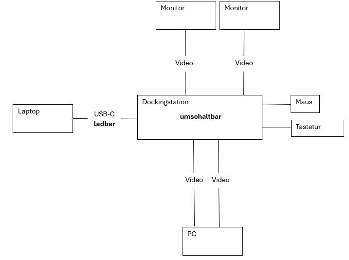

Ahoy!
Hoffe das jemand Hardware-iges mir Auskunft geben kann, Google liefert nicht genau das was ich vorhabe. Ich habe einen PC mit Dual-Monitoring, das Mainboard ist aber älter und hat noch keine USB-C-Outputs. Gerne würde ich meinen PC als bestehendes System per Dockingstation zu den Dual-Monitoren beibehalten, jedoch einen Laptop per USB-C an die Dockingstation anschliessen und das Bild (per Monitorswitch) auf die Dual-Monitore erweitern. Sprich mein PC ist mein PC, aber ich kann den Laptop von der Arbeit dazwischen hängen und die Monitore verwenden. Maus und Tastatur können natürlich an der Docking-Station hängen.
Kennt wer so ein Setup wo Convenience Trumpf ist und doch noch bezahlbar ist?
Vielen Dank für eure Ratschläge.

Habe noch ein Schema angehängt wie ich mir das vorstelle.
Die Dockingstation wäre eben jene die ich evaluieren möchte.
Kann die Specs gerne nachreichen, bin aber erst mal gespannt ob jemand so eine Art Setup kennt; es wie du sagst überhaupt möglich ist.

Möglichkeit 1 und das was du skizziert hast:
kombiniertes Dock/KVM Switch:
https://tesmart.de/products/HDC202-p23
https://www.avaccess.com/products/idock-c10/
https://www.avaccess.com/products/idock-b30/
Anschluss per USB-C an den Laptop und mittels 1x Displayport an die Grafikkarte.
