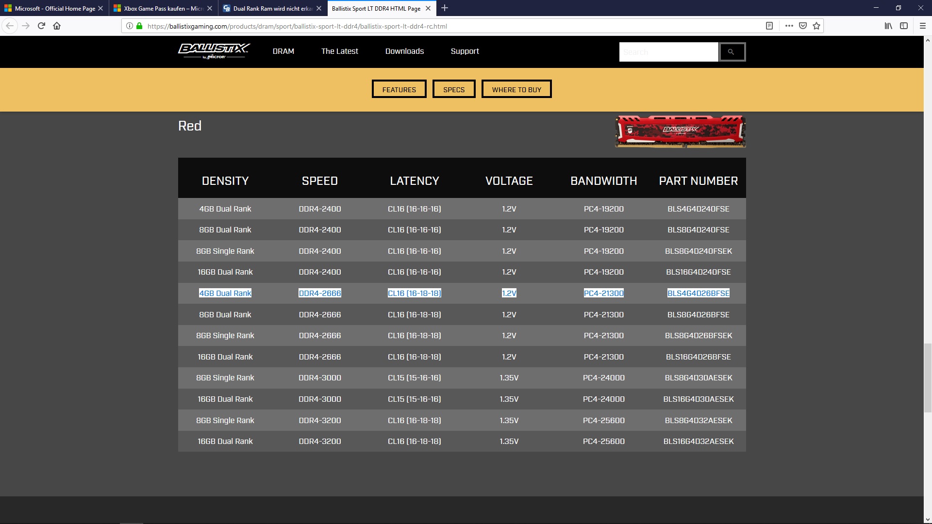

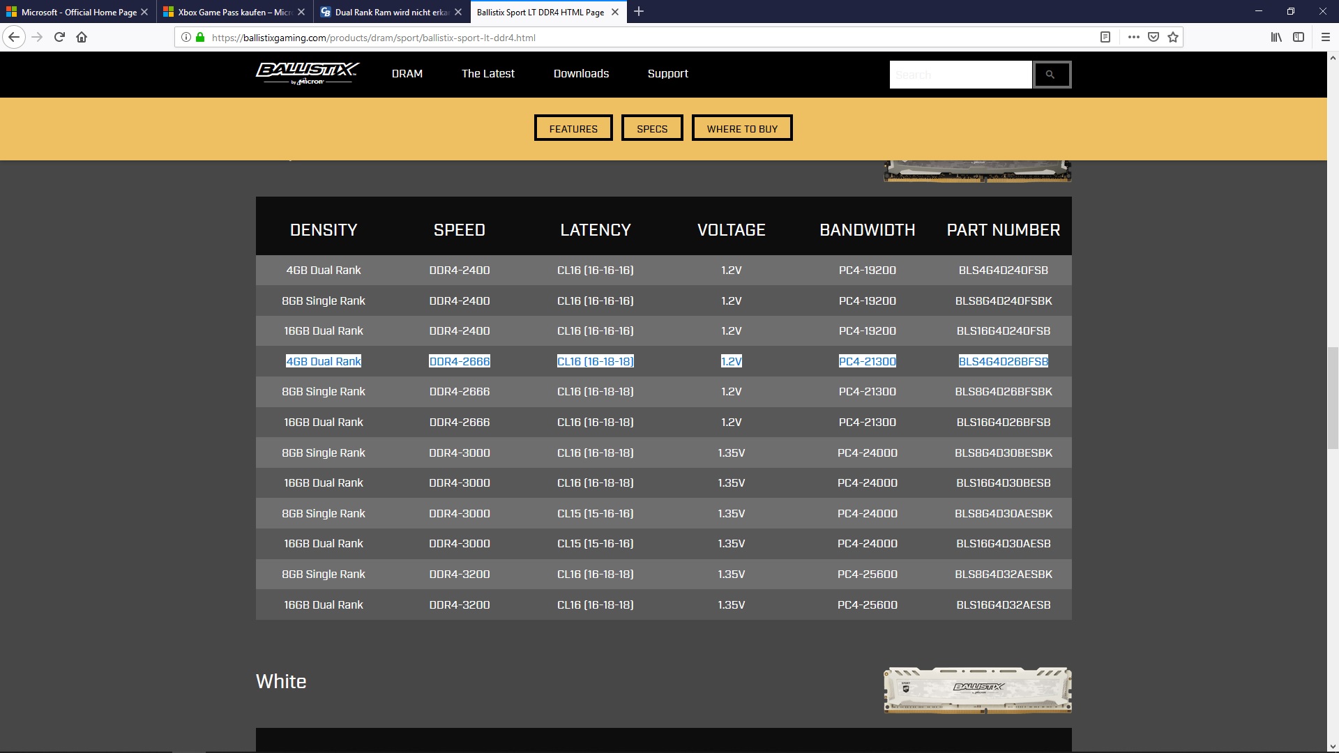

Welcher Ram genau und woher hast du die Info, dass er als Single Rank erkannt wird?
Die Ballistix gibts je nach Kapazität als Single oder Dual-Rank. An der Stelle kann nichts falsch erkannt werden.
Kannst du mal die genaue Produktnummer raussuchen bzw. einen Link wo du bestellt hast?

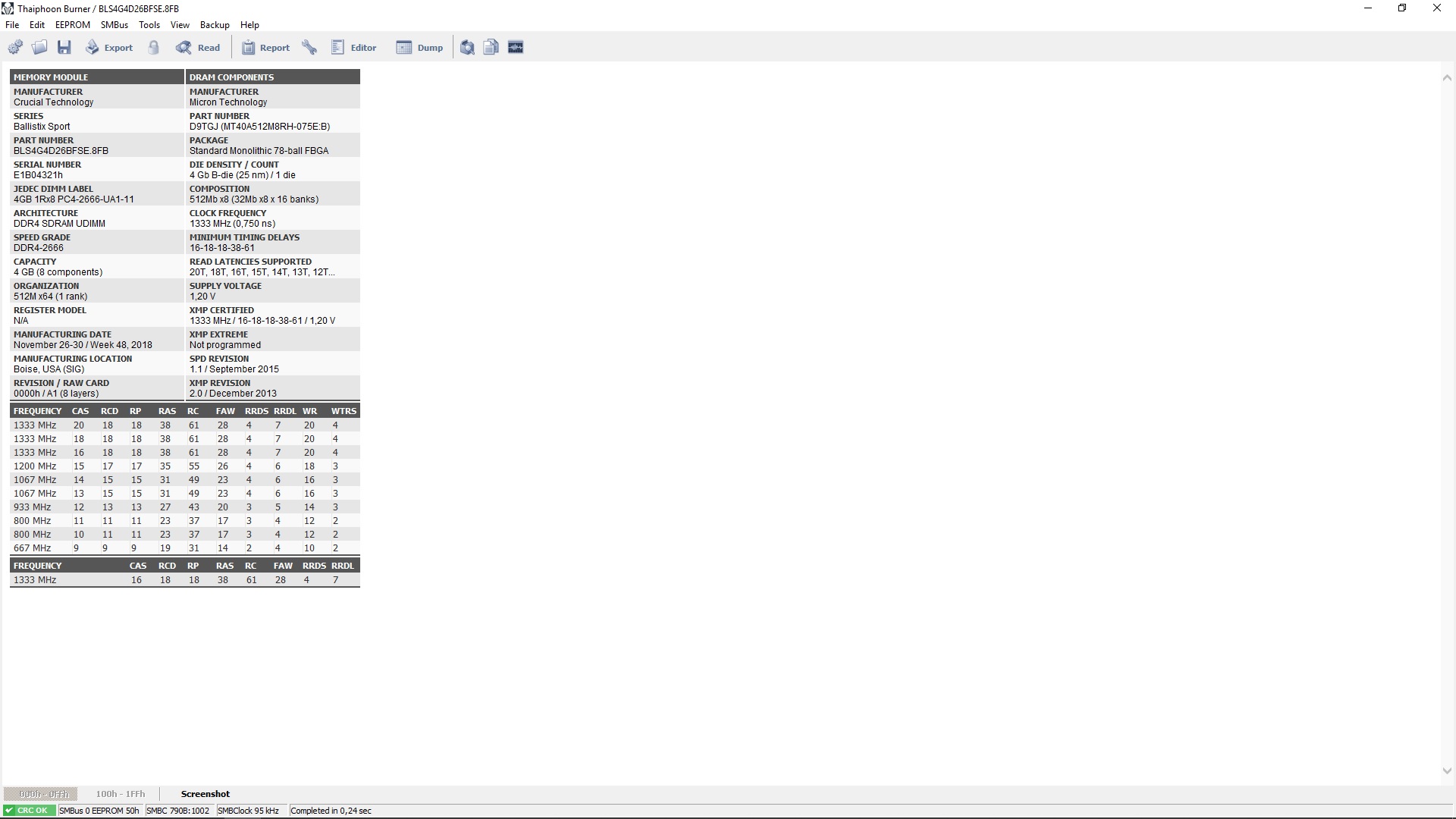

Jo ist nur der falsche, den richtigen findest du weiter unten, aber den gibt es eig. auch nur als Dual Rank. Eigenartig. :D Kannst du mal Taiphoon Burner laden, auf Read klicken und davon einen Screenshot posten?
Von allem anderen in der Software am besten die Finger lassen.

Tatsächlich nur Single Rank. Wird auch bei Amazon und diversen anderen Shops so gelistet.
Wirklich gravierend ist das jetzt nicht. Je nachdem wo du bestellt hast und ob die Angabe dort fehlerhaft ist kannst du die Teile ggf. zurückgeben falls es dich stört.
