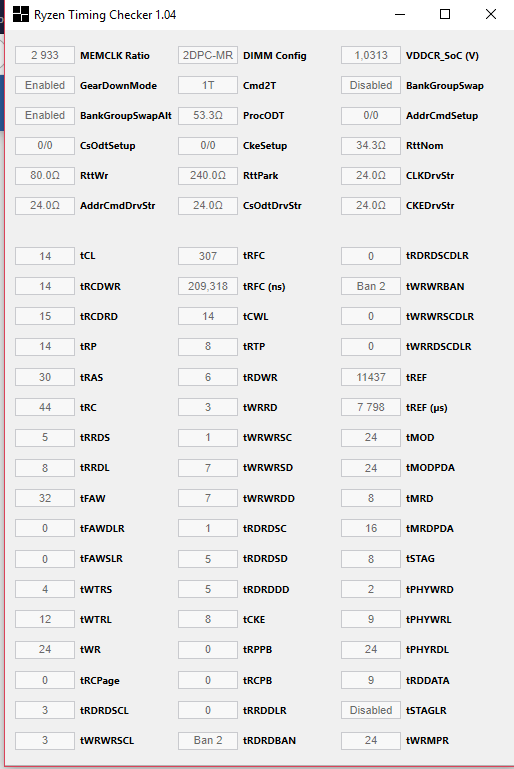

So nun noch ein Versuch.
Mit den Timings kann ich starten sobald ich die Mhz unter 3200 habe. Momentan auf 2933 mit allen Timings vom Calculator mit 1,35v. VSOC auf AUTO
So starten tut der Rechner mit den Einstellungen wie vom Calculator berechnet.
VSOC auf 1.05 eingestellt
Spannung 1,35 V
CLock bei 2933 höher geht momentan nicht.

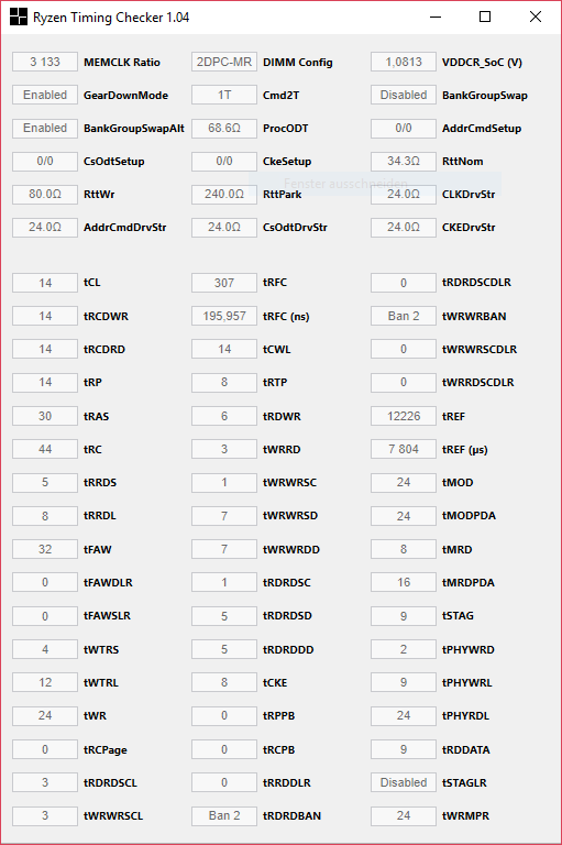

Hi wieder mal ein Update von meiner Seite aus.
Habe nun wieder ein paar Einstellungen getestet.
Momentan bin ich bei 3133CL14.
ProcODT ist momentan auf 68,6. Die Spannung momentan auf 1,350 und VSoc ist auf 1,1.
Die 3200 laufen nicht. Da muss ich noch etwas rumspielen. Also mit 1,370 und 1,1 gehts nicht.
