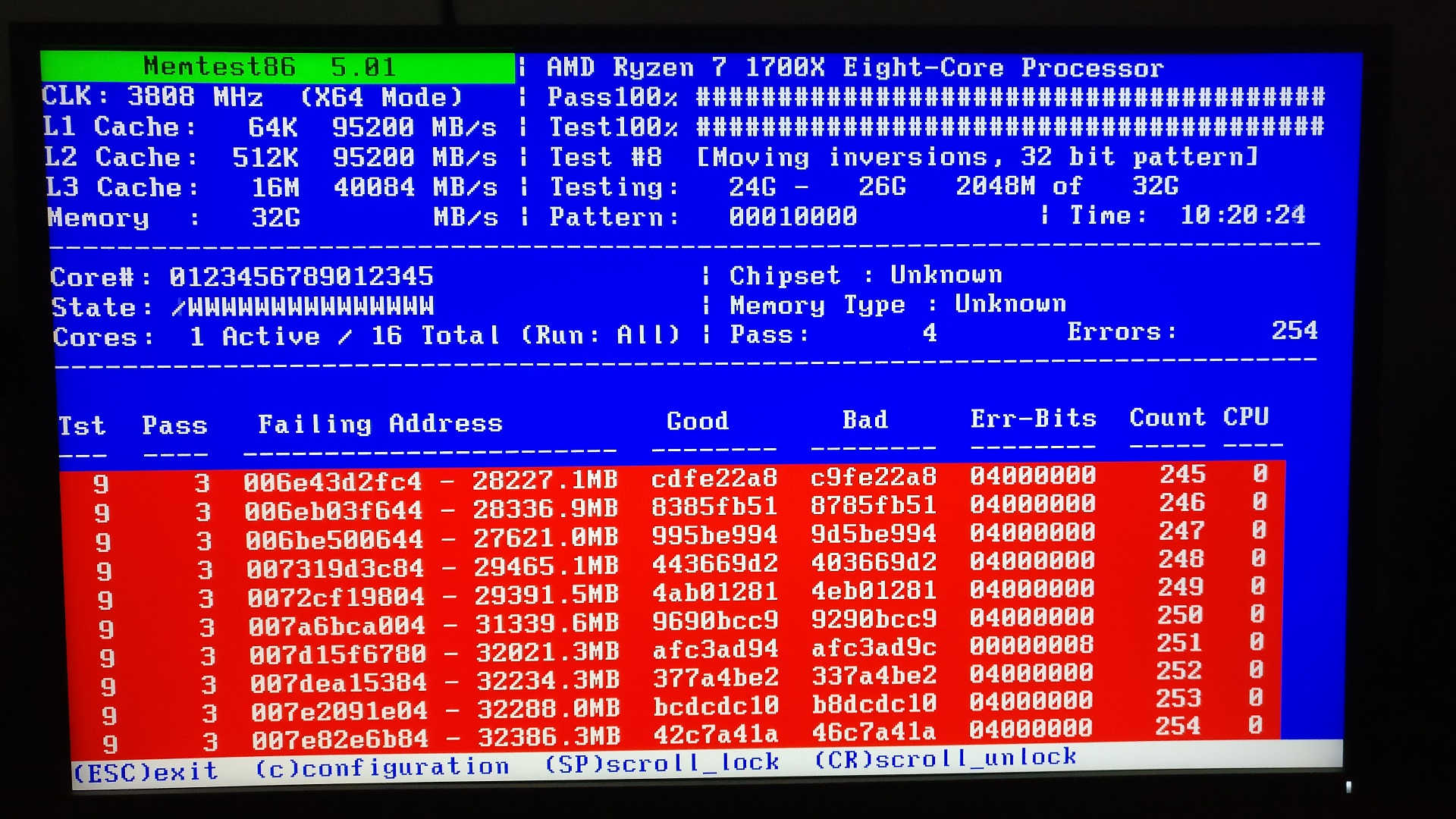

Ok, das ist ja solala....Was sagen deine Ram Temperaturen?
Die G-Skill Module sollten einen Temperatursensor haben.
Es ist ein bekanntes Problem auf dem Crosshair, das bereits moderate Temperaturen den Ram abstürzen lassen.
So ab 46-52°C (je nach Kit) wird es kritisch.
Bei der Hitze der letzten Wochen habe ich bei mir einen Lüfter drauf gestellt.
Ansonsten sollte ein brauchbarer Airflow reichen.

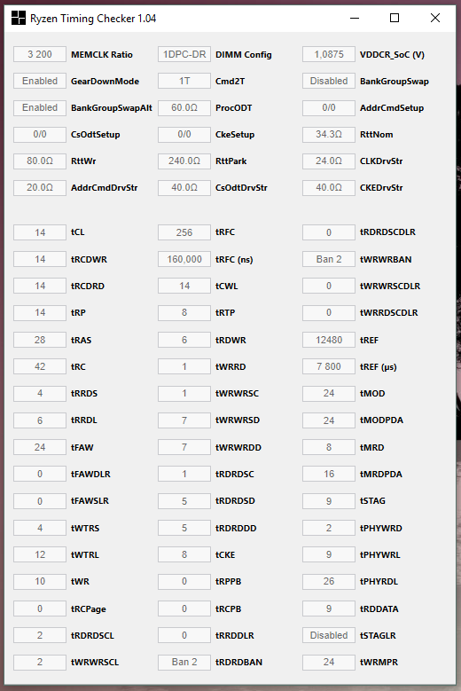

Hast du mal die ProcODT von 60 mit den geänderten RTT und Cad Bus Werten versucht? also RZQ/7, RZQ/3 RZQ/1 und 24 24 40 60 bei 3200
Entweder es bootet dann gar nicht...oder es könnte gut passen und deine Probleme beseitigen^^. Oder du musst noch Feintuning machen, aber in der Regel helfen die richtigen Widerstände den Ram zum laufen zu bringen.
Ein letzter Strohhalm ist dann manchmal noch CLDO_VDDP voltage. Bei mir hat die nichts gebracht, aber es ist wohl ein sehr mächtiges Werkzeug, wenn bestimmte Taktbereiche nicht laufen wollen.
5-10mV mehr oder weniger und plötzlich soll etwas das gar nicht lief, stabil sein....man verschiebt damit "memory holes"... so wie ich das verstanden habe, kann es passieren, das bei einer gewählten Taktfrequenz den Memory Kontroller nur Signalknoten erreichen, die keine Information tragen. durch minimale Änderungen der Spannung kann man die Signale dann so verschieben, das er wieder Bäuche zu sehen bekommt. Da es bei dir zumindest halbwegs funktioniert, glaube ich aber nicht, dass du in einer solchen Situation bist und das brauchst.
