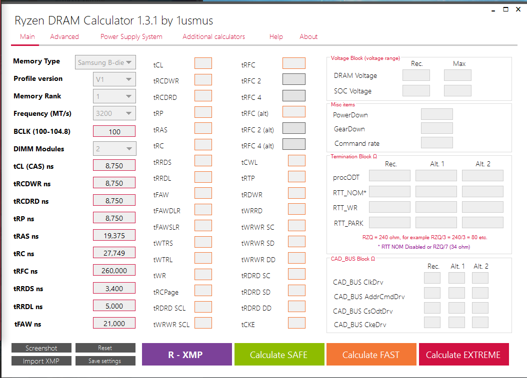

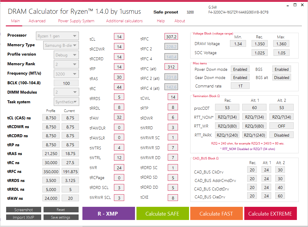

So nun hab ich mal diese Geschichte mit dem Typhoon gemacht und die HTML in den DRAM Calculator geladen (Safe).
