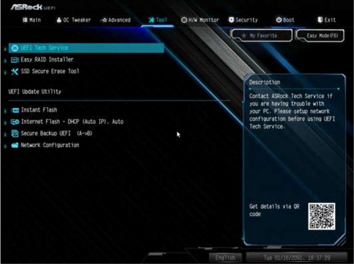

Komisch, ich habs im Download-Handbuch von der ASROCK-Homepage auf Anhieb gefunden ..
Unter Tool muss Secure Backup UEFI ausgeführt werden im Bios/UEFI .... damit wird das Haupt-Bios auf den Backup-Chip überspielt ...

Wenn ich es richtig verstehe geht es über
Zitat von Secure Backup UEFI:
Whenever one of the ROM images are outdated or corrupted, switch to the other flash ROM and execute Secure Backup UEFI to duplicate the current working ROM image to the secondary flash ROM.
A ist das aktive BIOS und B das Backup.
Ein direktes Update geht absichtlich nicht:
This motherboard has two BIOS chips, an active BIOS (BIOS_ A) and a backup BIOS (BIOS_B), which enhances the safety and stability of your system. Use “Secure Backup UEFI” to duplicate a working copy of the BIOS files to the active BIOS to ensure normal system operation. Normally, the system will work on the active BIOS. However if the active BIOS is corrupted or damaged, after several failed boot attempts, the backup BIOS will take over. For safety issues, users are not able to update the backup BIOS manually. Users may refer to the BIOS LEDs (BIOS_ A_LED or BIOS_B_LED) to identify which BIOS is currently activated

Danke Hauro. Genau so geht es. Ich habe es eben per Anleitung von "Mugam " erfolgreich gemacht. Entweder übersehe ich es, oder die Version vom2.Bios wird nicht angezeigt. Ist mir jetzt auch egal, wichtig es ist gelaufen. Das Biosupdate per Service hatte mir gestern genug € gekostet....nach einen Absturz oder Biosdefekt will ich nicht nochmals löhnen....
