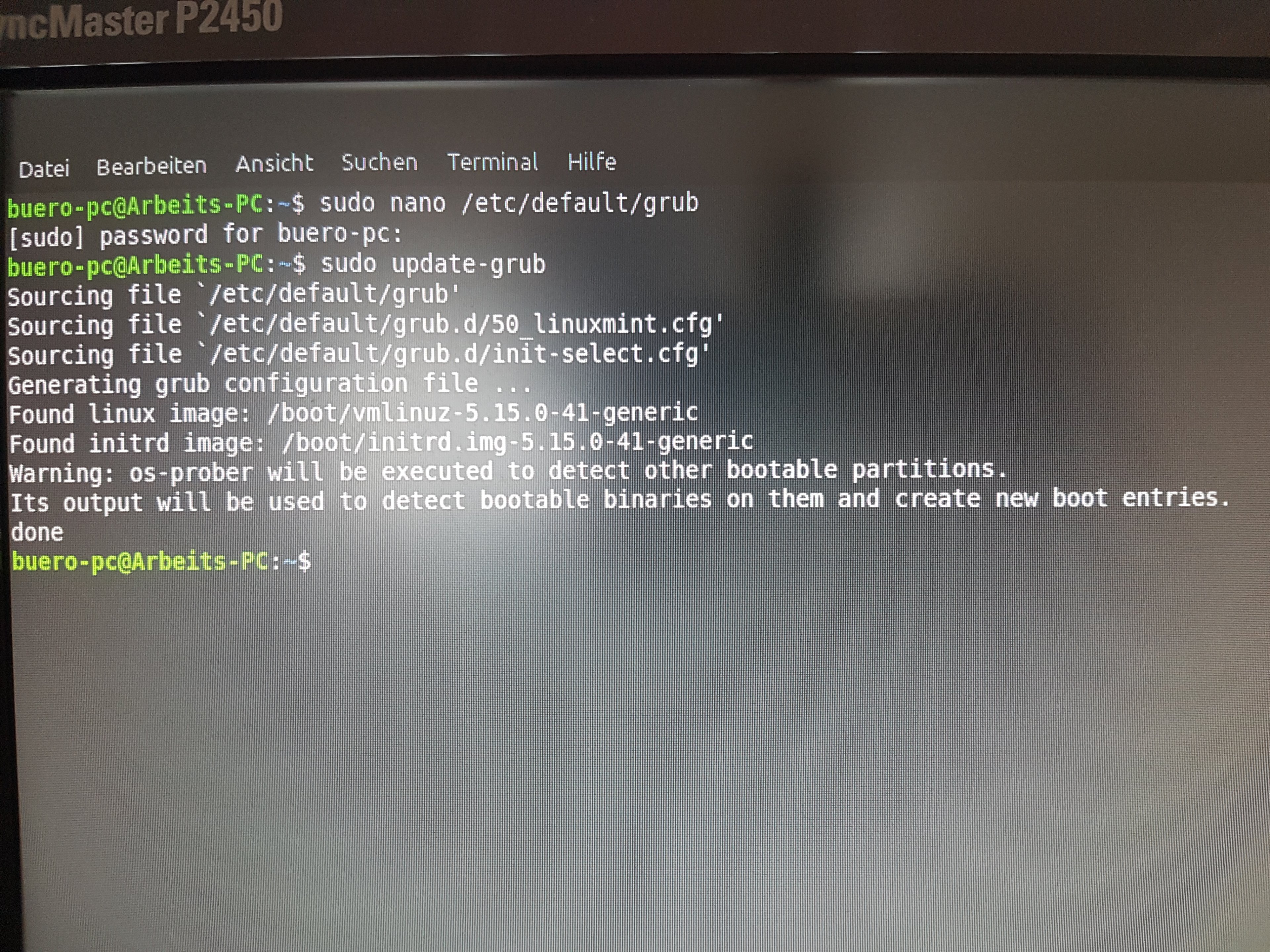

Mach mal sudo nano /etc/default/grub und nimm in der Zeile mit GRUB_CMDLINE_LINUX_DEFAULT="quiet splash" das quiet und das splash raus. Mit strg+s speichern und mit strg+x beenden. Dann sudo update-grub. Danach sollte beim nächsten start zu sehen sein, was das System gerade versucht und woran es hängt.
@Garmor Also du meinst von:
zu:
mit dem = oder ohne das = Zeichen?
Ich hab tatsächlich keine Ahnung, ob das gänzlich ohne eine Angabe stehen darf. Ich war bisher immer vorsichtig und habe GRUB_CMDLINE_LINUX_DEFAULT="" daraus gemacht. Aber das update-grub wird sich schon beschweren, wenn in der Datei ein Fehler ist.

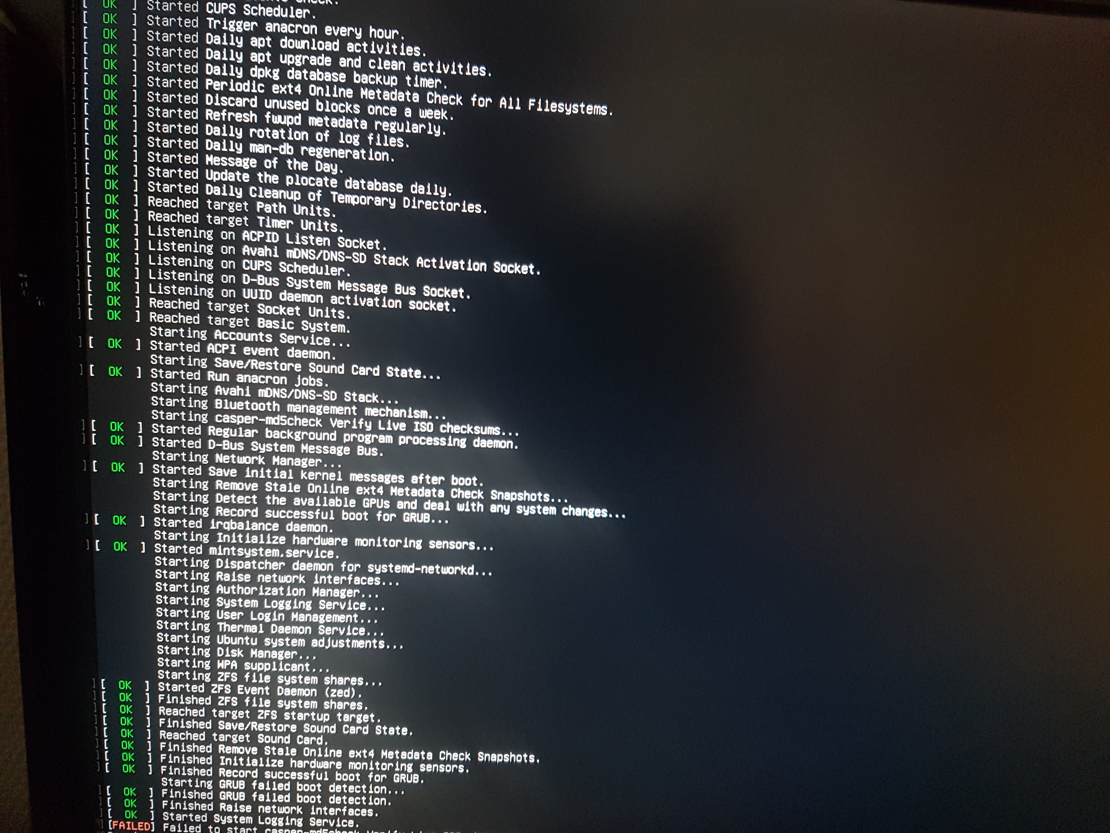

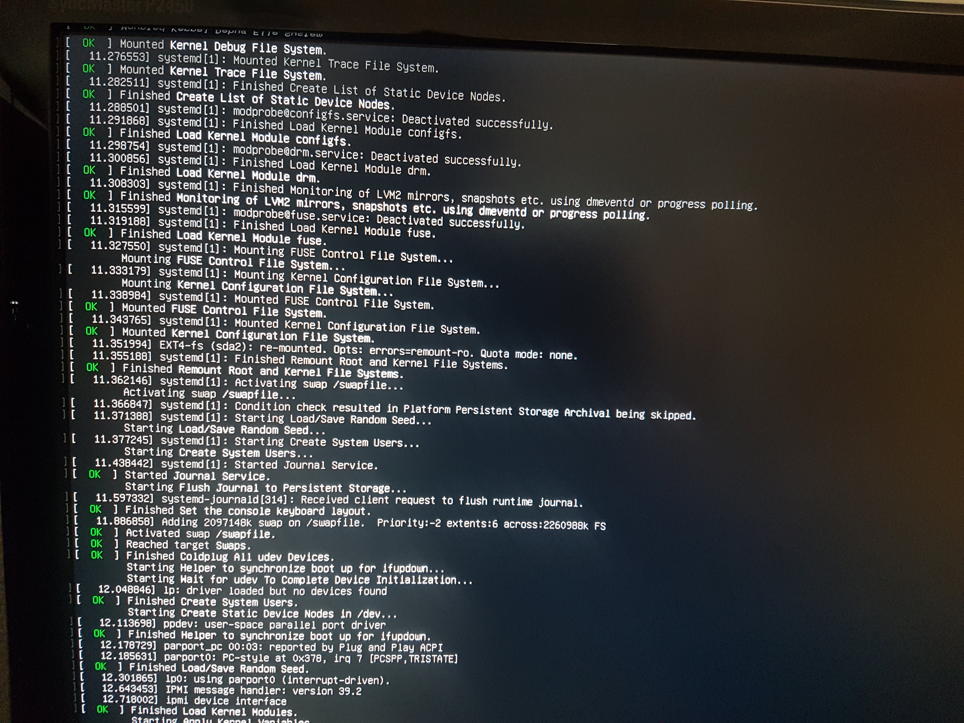

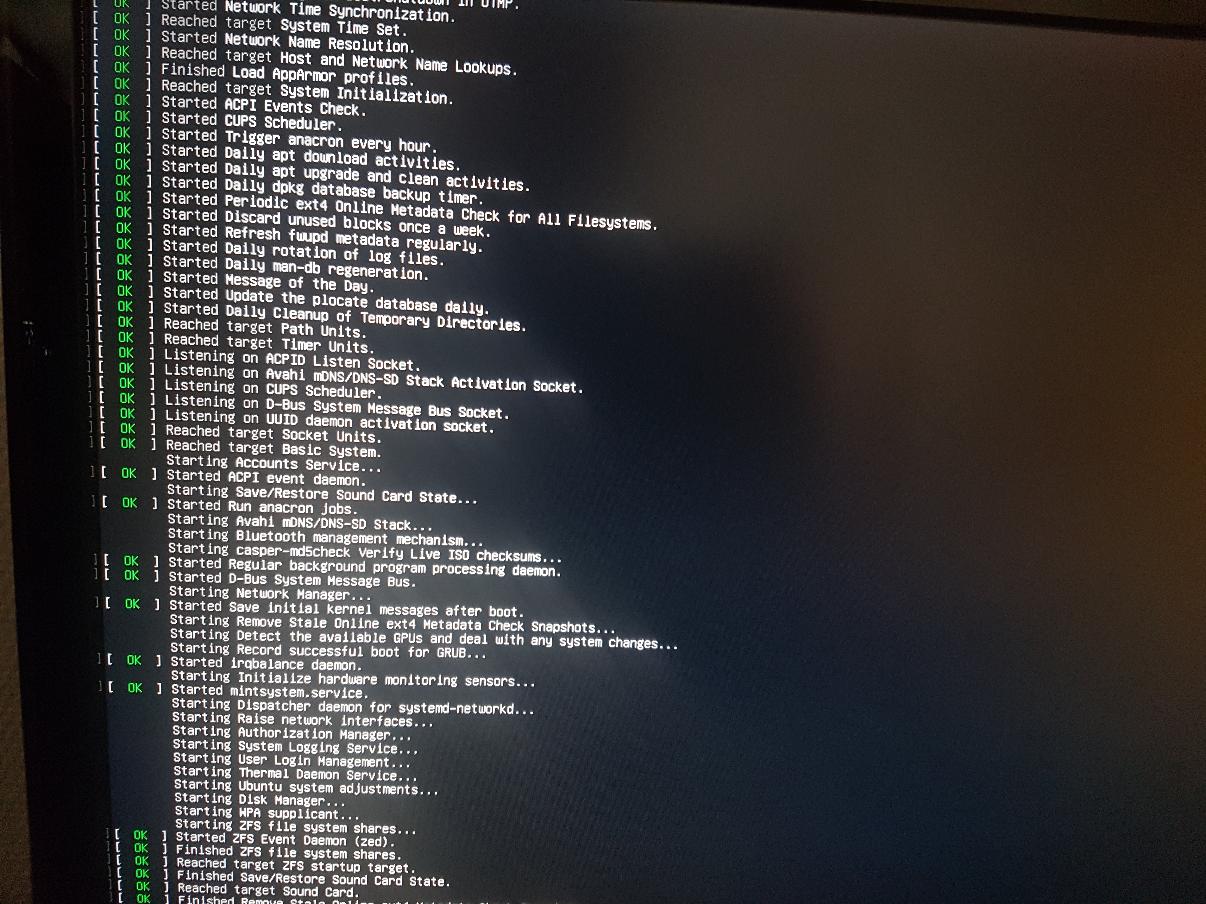

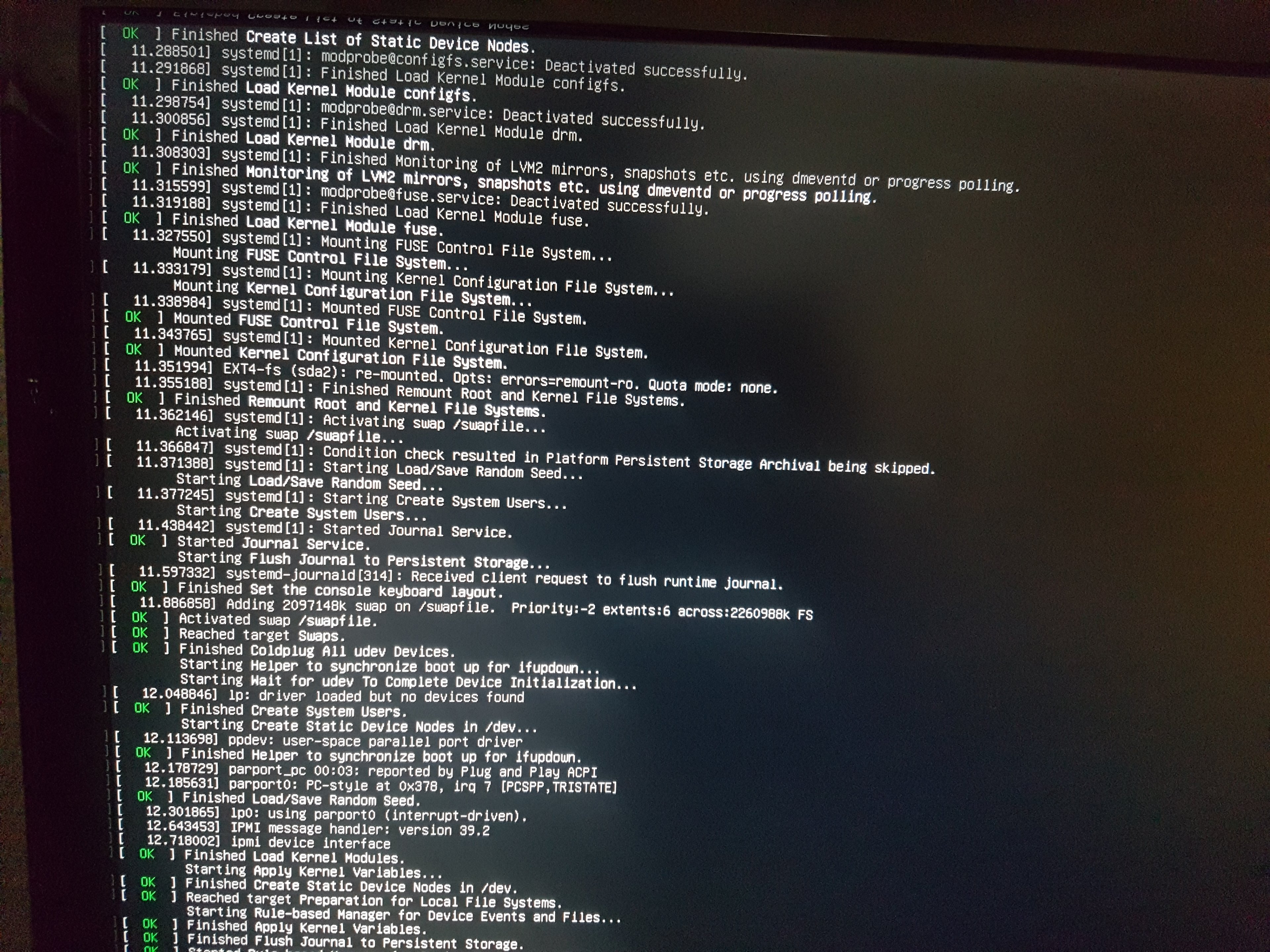

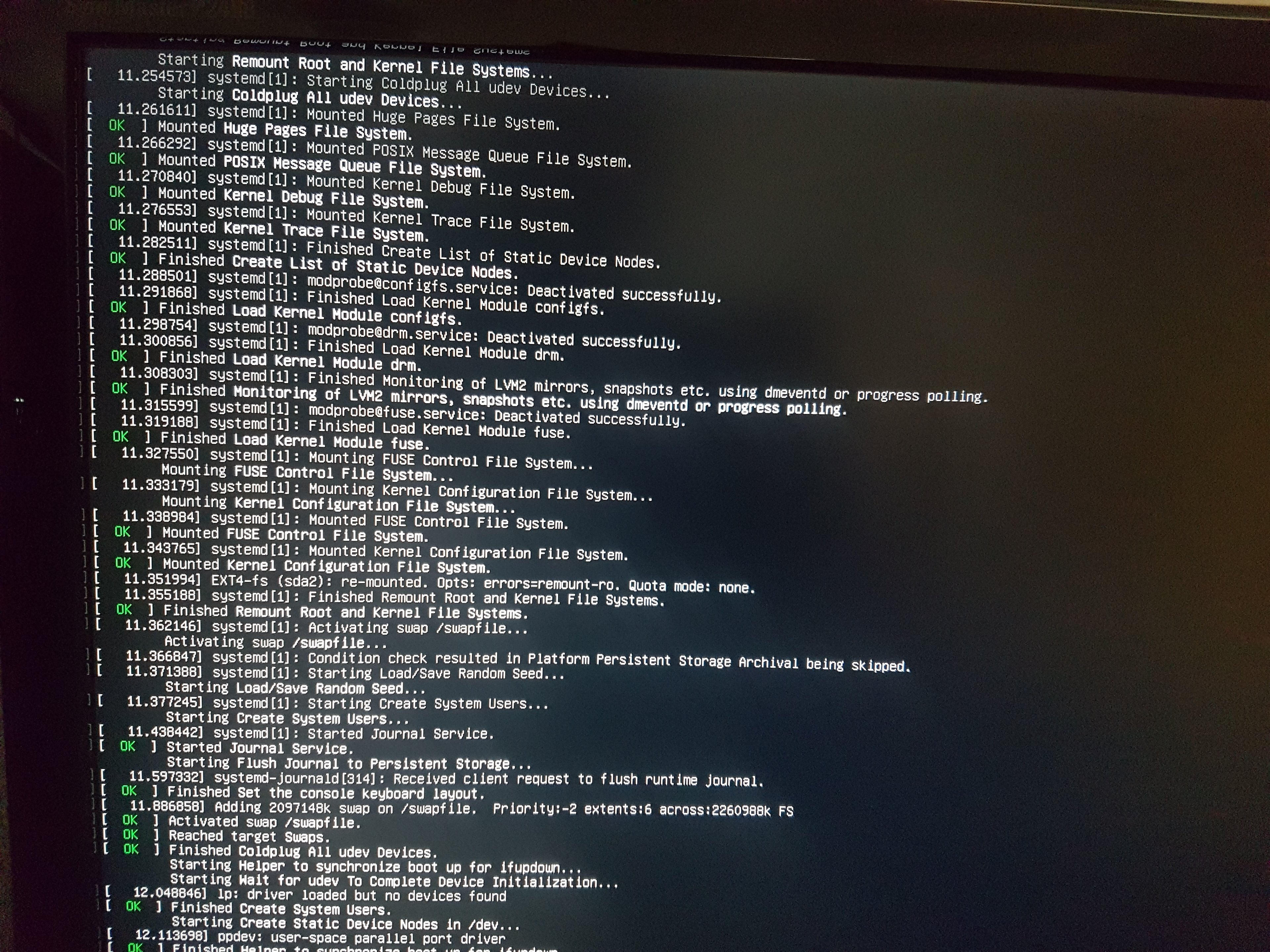

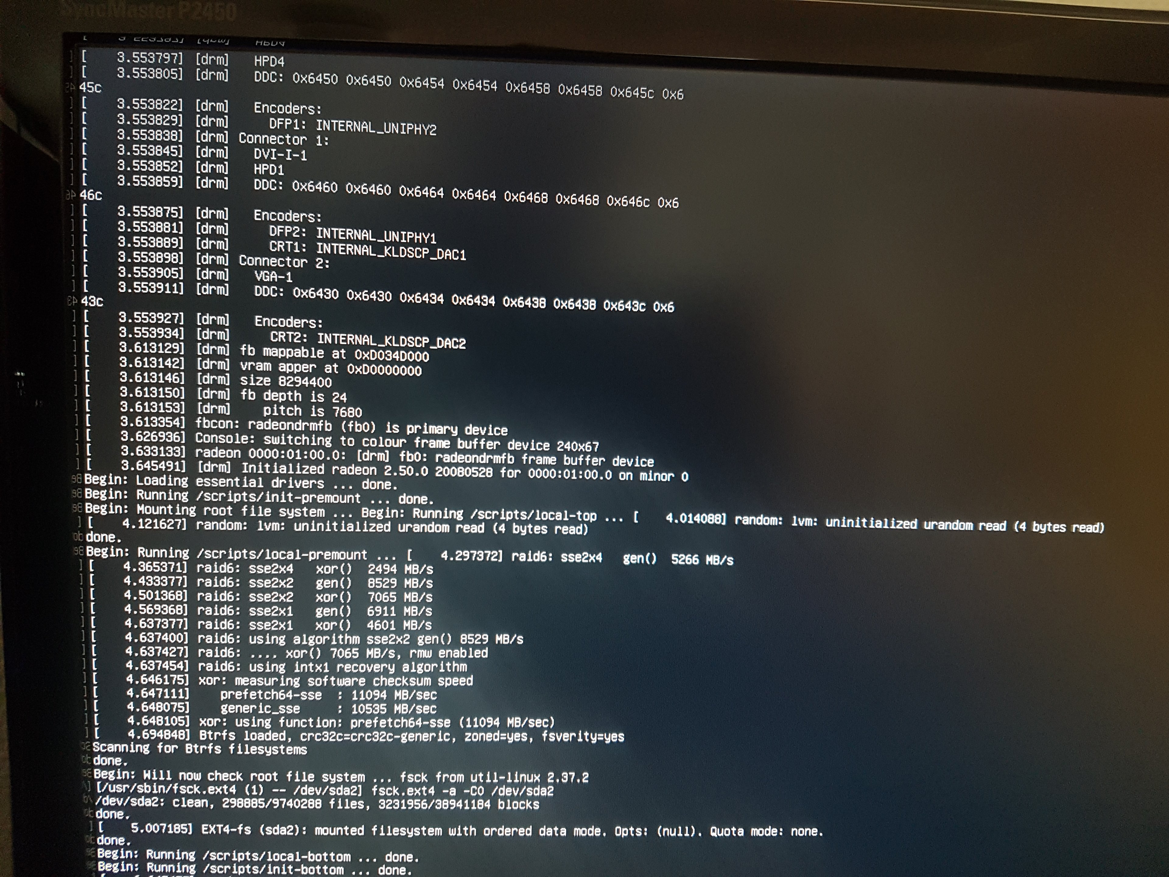

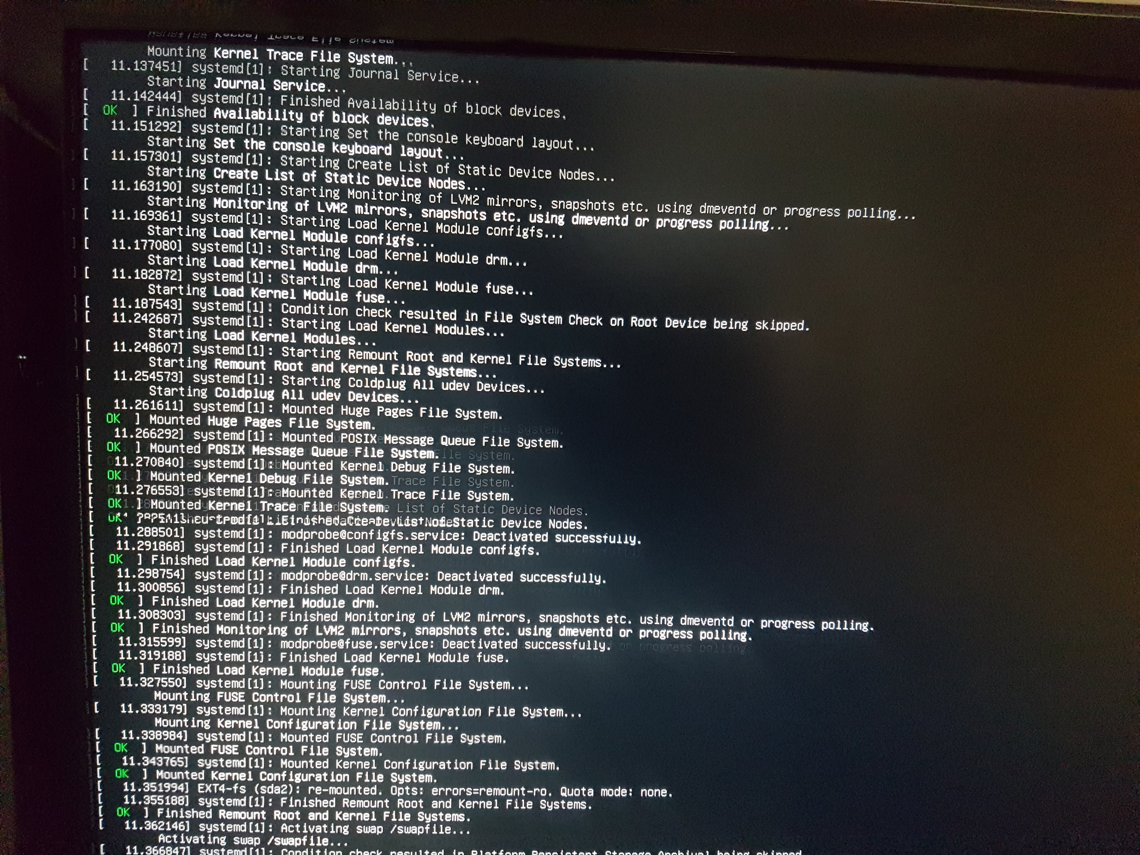

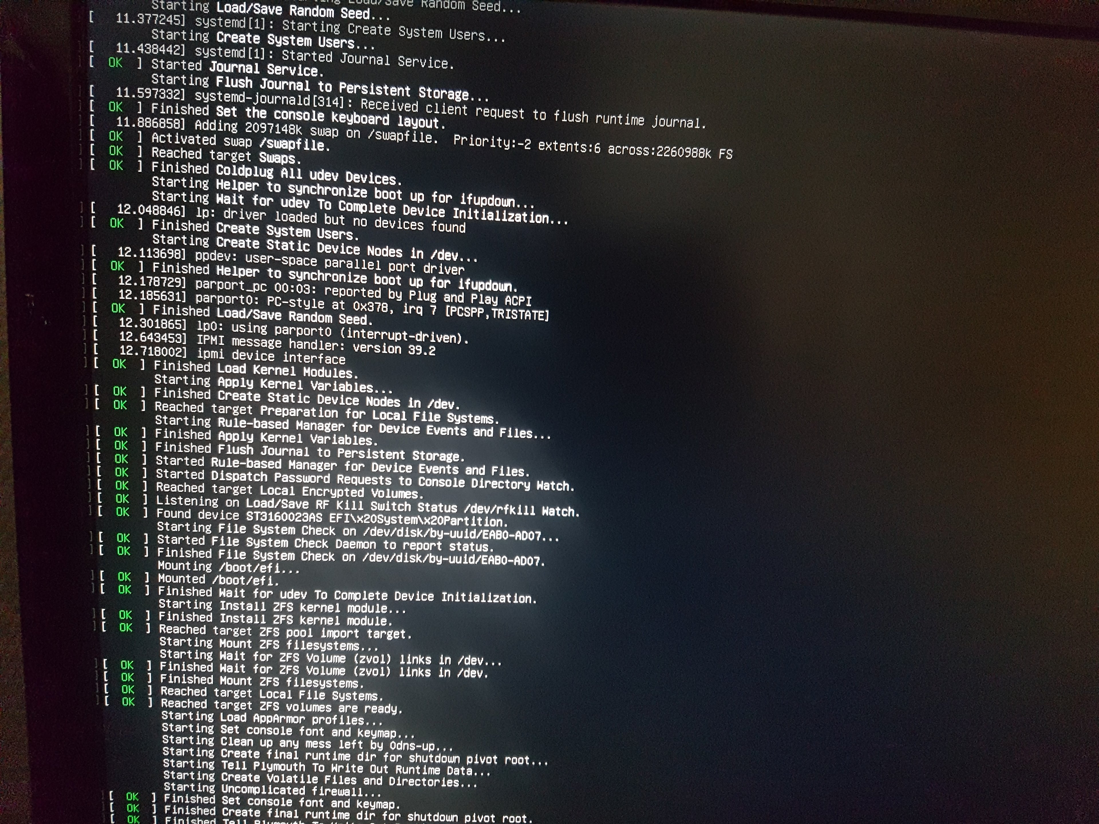

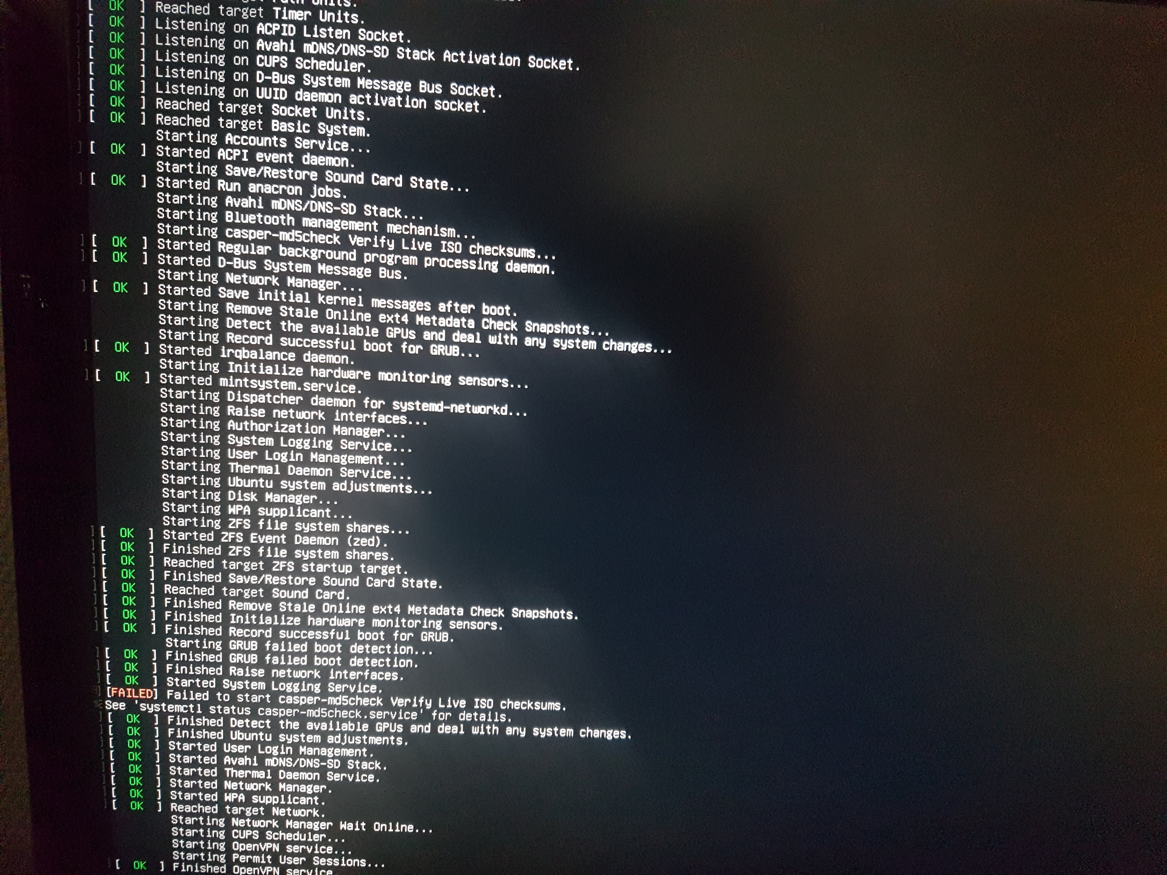

@Garmor ok... Da konnte ich jetzt nicht folgen beim Neustart, das ratterte zu schnell übern Bildschirm runter. Kann man dies in einer Logfile irgendwie nachlesen? Dauert aber immer noch knappe 2 Minuten bis zum Start.
Hab's versucht zu fotografieren (Sorry für den zahlreichen Bilderupload)

Alles ganz normal. So muss das.
Solange da überall [OK] angezeift wird, muss Dich das nicht sonderlich interessieren.
Du siehst nun aber immer, dass Linux startet. :daumen:
Weiß nicht, was daran jetzt kompliziert war. In Windows kann man die Startprotokollierung auch aktivieren.
Da gibt es mehrere Stufen, welche allerdings nicht die Details wie Linux anzeigen.
In Linux Mint kannst Dir hinterher mittels sudo dmesg die Startprotokollierung anzeigen lassen & in Ruhe lesen.
Edit: Mit sudo dmesg > bootlog.txt wird das Protokoll in eine Datei geschrieben. Das lässt sich besser scrollen.
Edit2: Statt dmesg noch besser journalctl -b -x bzw. journalctl -b -x > bootjrnl.txt zur kompletten Ausgabe der Bootprotollierung nutzen.
Der "OS-Prober" ist auch aktiv, d.h. GRUB wird Dir, wenn die Windows-Platte wieder angestöpselt ist, auch Windows zur Auswahl stellen. Möchtest Du das nicht, kann man das auch wieder deaktivieren.
Es hilft Dir aber vielleicht, dass Du nicht immer die Bootmenü-Auswahl-Taste beim PC-Start drücken musst.
Du kannst dann also über den GRUB entweder Linux Mint oder Windows 11 starten.

Ja, das Booten von HDD dauert beim Rechner meiner Eltern (Phenom II X4 955 BE, 8GiB DDR2-800) mit KDE neon auch so um die 2 Minuten. Gerade die vielen kleinen Konfig-Dateien zu laden geht bei HDD viel langsamer als bei SSD.

Nochmal kurz zum Zeitbedarf für das Booten von Mint. Ich habe es eben mal auf meinen Rechnern mit Mint von Hand gestoppt. Objektiv gemessen geht es schneller als nur subjektiv von mir so gefühlt!:)
Auf meinem alten Notebook (von 2011, nur klasssisches BIOS) benötigt Mint 20 insgesamt 1:12 Minuten (0:55 von Grub-Auswahl bis Login + 0:17 vom erfolgten Login bis Desktop). Fast auf die Sekunde genau schafft das auch Mint 19 beim Starten von der externen USB3-HDD. Das wären in etwa Werte, wie sie auch der TE von seinem 2015er-System erwarten könnte.
Von der internen SSD meines Desktop-PCs startet Mint 20 in insgesamt 18 Sekunden. Das Mint-Logo erscheint übrigens auf diesem Rechner gar nicht; nur das MSI-Emblem.

Für die spätere Verwendung von SSDs wäre das "my way to go":
Sollten alle Stricken reißen, würde ich persönlich auf die "2.2TB Infinity"-Funktion verzichten (deaktivieren) und alle Datenträger/Partitionen auf MBR-(MSDOS)-Partitionsstil konvertieren. Dann den SATA-(bzw. RAID-)Mode auf "AHCI" stellen.
Zur Not alles komplett ohne 2.2TB, aber mit AHCI, neu installieren.
Edit: Sieht LM-Forum ähnlich: https://forums.linuxmint.com/viewtopic.php?t=246981
Edit2: Falls man ohne "2.2TB Infinity"-Funktion immer noch nicht von einem USB-Stick booten kann, dann empfehlt sich ein PATA- (nicht SATA-) CD/DVD-Laufwerk zu nutzen.
