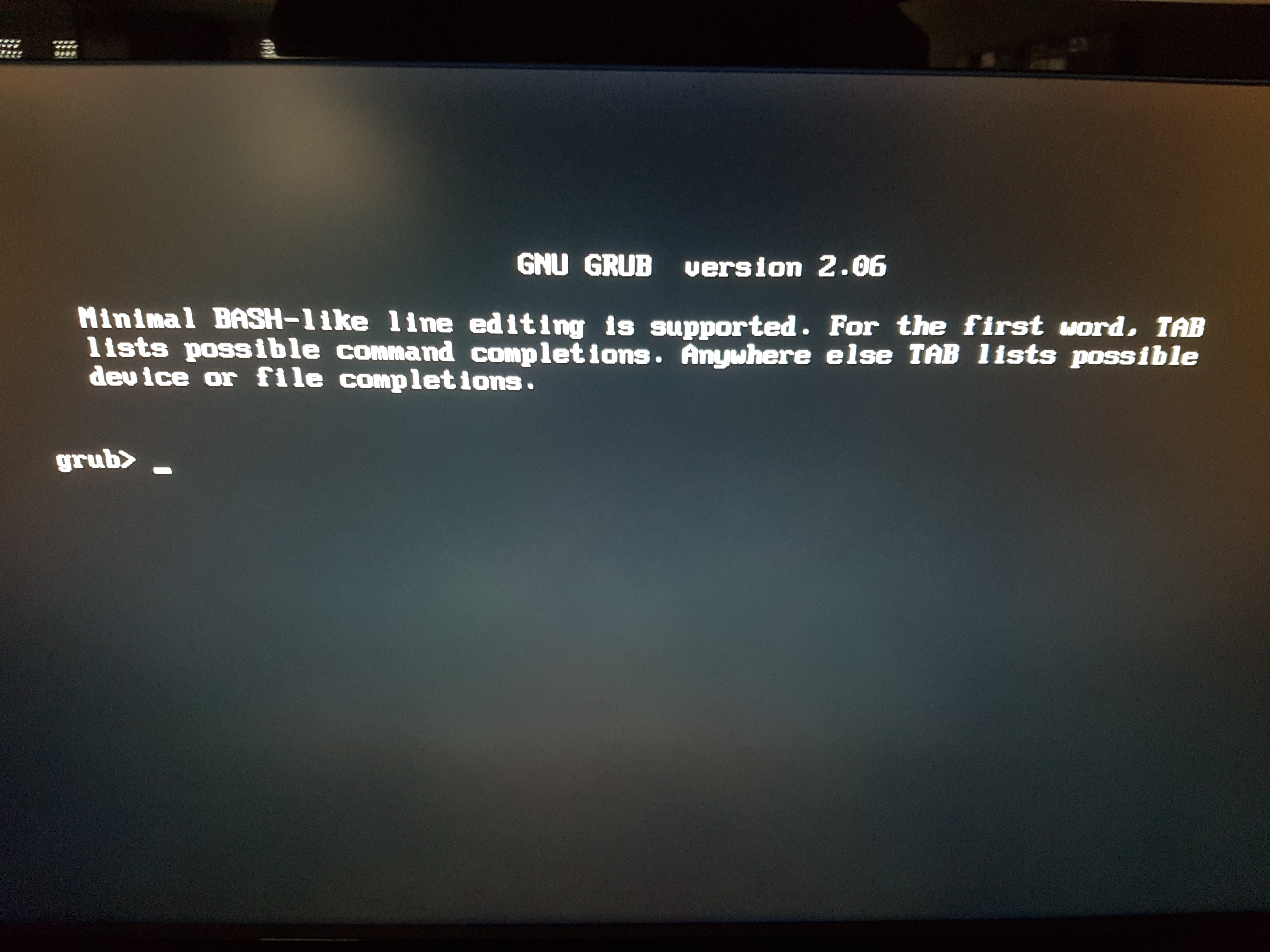

Dann habe ich die Linux-HDD abgeklemmt und wollte ganz normal Windows 11 starten, doch das funktioniert plötzlich nicht mehr. Stattdessen erscheint ein "GNU GRUB version 2.06" mit einer Eingabeaufforderung. Hab ich mir nun den Windows Boot Manager überschrieben?
Da ich mich mit Linux noch nicht so gut auskenne und es ja zum Lernen deshalb neben Windows installieren wollte, würde ich mich freuen, wenn mir jemand bei dem Problem helfen könnte, ein DualBoot System einzurichten, evtl. vielleicht als zweite Partition auf einer HDD.
Ja.
Deshalb ist meine präferierte Vorgehensweise die jeweils nicht gebrauchte HDD/SSD zur Installation abzuklemmen, dann kann das nicht passieren und man hat zwei Bootloader, die man per Quickselect zum Post auswählen könnte.

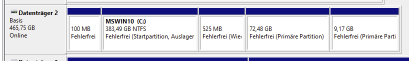

hier Screenshot wie mein Datenträger mit der Linux Installation ausschaut:
Grüße T. N.

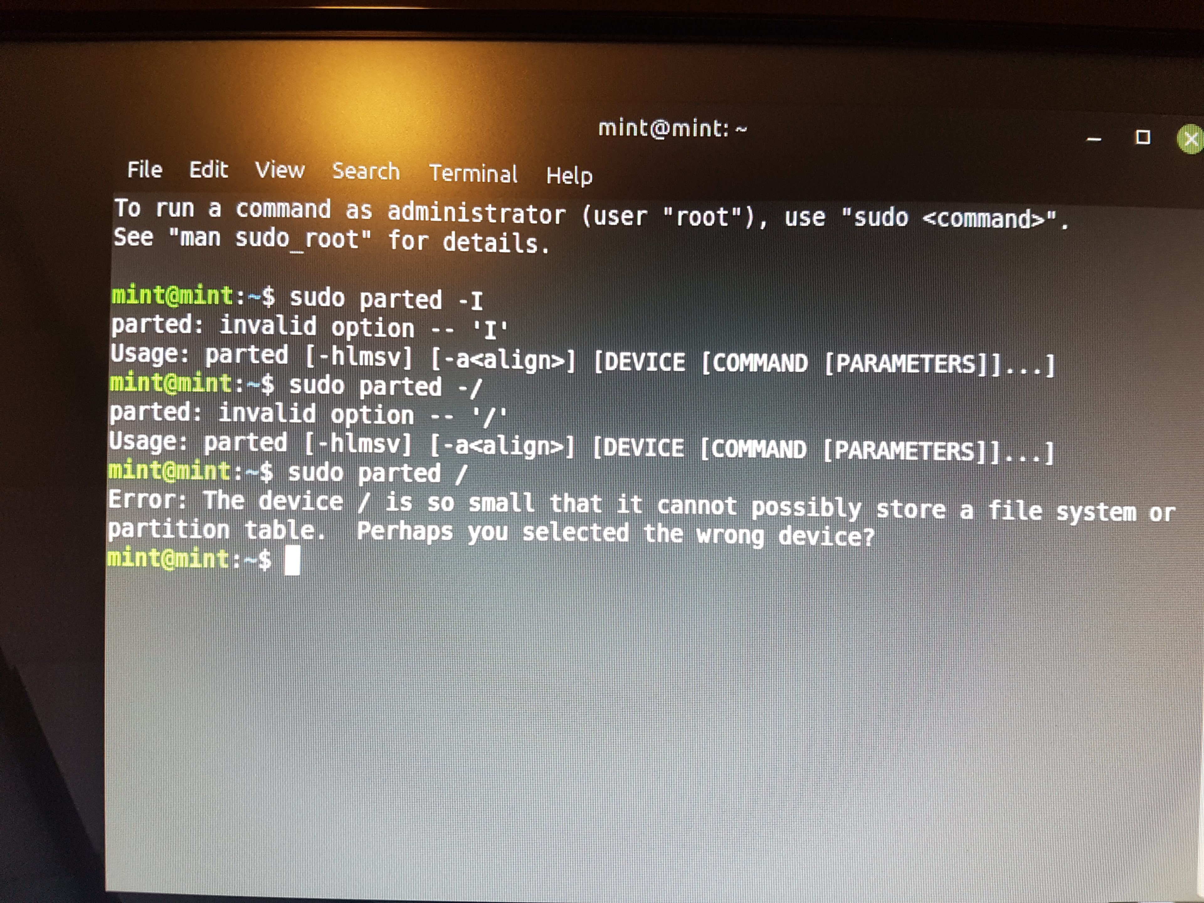

@mo der "sudo parted" Befehl scheint nicht zu funktionieren... oder steh ich da grad mächtig aufm Schlauch?
Bin halt totaler Linux newbie..

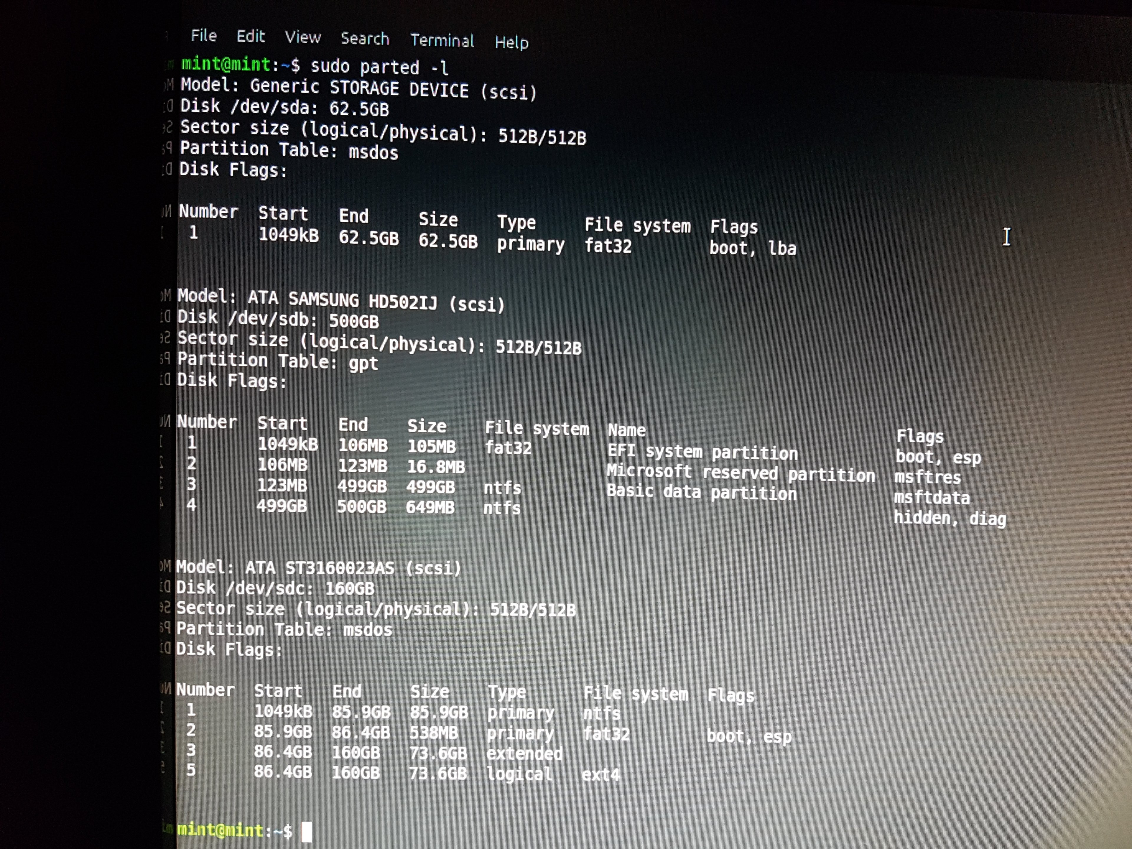

am besten mach ich ein Foto von dem Ganzen, sonst tippe ich noch die nächsten zwei Stunden herum... Sorry aber ich weiß nicht, wie man das macht mit dem automatischen Einbetten der Linuxbefehle in Textfeldern wie man hier im Forum oft sieht..
Was ist denn die erste Partition auf der 160er Platte. Auch Windows System oder nur Daten?
Ansonsten 2 unterschiedliche Partitionstabellen. Die 500er ist GPT mit UEFI also Windows mit UEFI installiert.
Die 160er msdos(=MBR). Hier gibt es aber auch eine EFI Partition.
