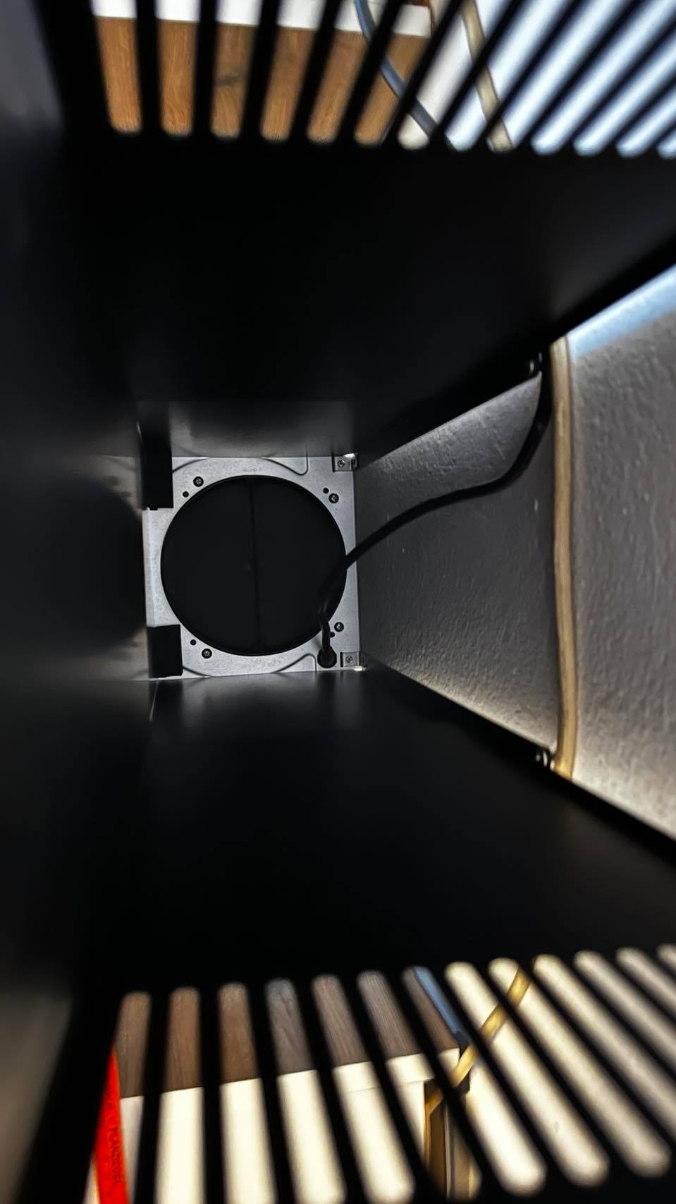

Liebe Community!
wir bekam eine neue Küche und der Dunstabzug gehört etwas leiser gemacht.

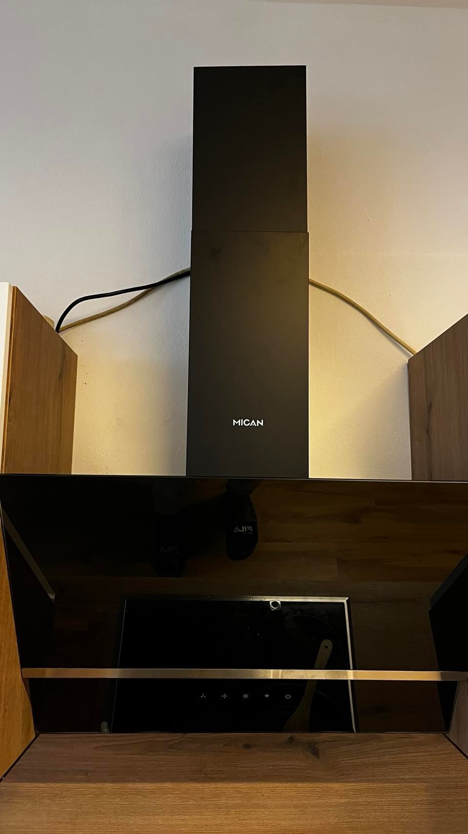

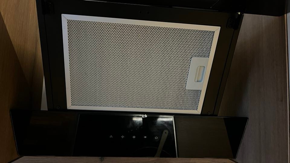

Der Lärm kommt ziemlich von oben, wo der "Kamin" aufhört würde ich sagen, bei der Ansaugung ober dem Kochfeld ist es eher leise (wsl. wegen Zug und Aktivkohlefilter).
Der Abzugskamin hat 18 (t) x 18 (b) x 40cm (h) pro Elemente (2x Element höher oben ist eingesteckt).

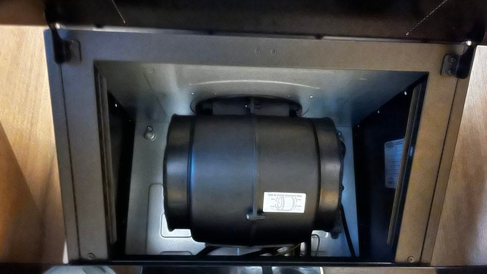

Der Lüfter hat einen Durchmesser von 14cm und dreht sich auch auf Stufe 1 (von 3) schnell und ist noch immer laut.
Wie könnt ich diesen Dunstabzug am Besten etwas leiser machen?

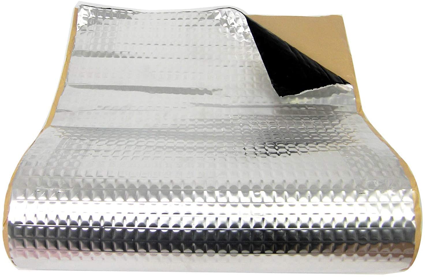

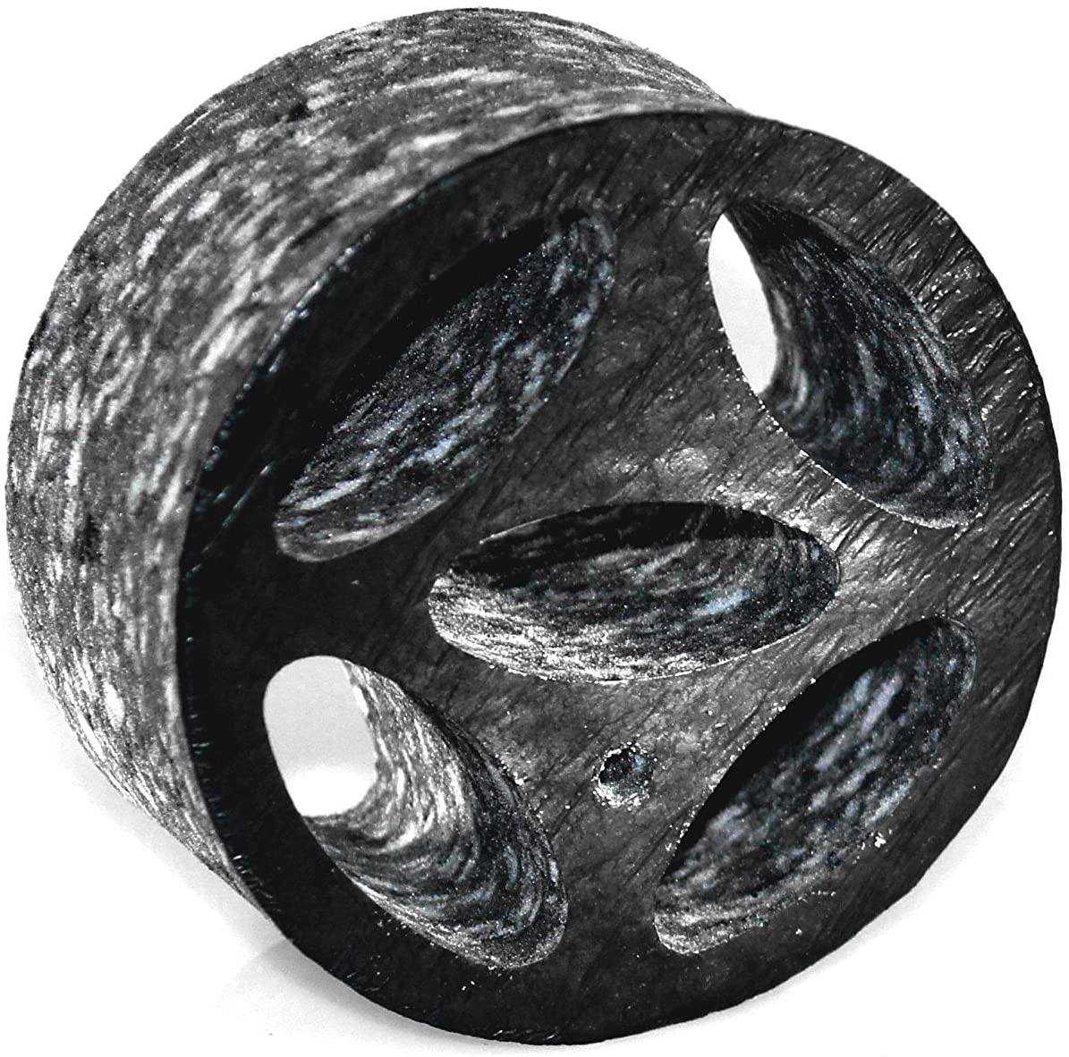

...mir würde einfallen Dämmmatte oder Alubutyl (einseitig kleben), Zweiteres ist massiv schwer und hat eine Schaumstoffschicht (habe damit eine WG Türe inkl. Türposter toll leise gemacht).
...oder sowas zusätzliche auf Lüfteröffnung (siehe Anhang)?
Bilder im Anhang!
Vielen Dank im Voraus!

Ist das Ding wirklich immer offen zu Wand?
Das macht nicht nur die Wand total dreckig mit der Zeit, sondern verursacht ebenfalls eine erhöhte Geräuschkulisse. Das wichtigste ist aber, dass die Leistung dadurch stark gemindert wird.
Ich bin zwar kein Experte auf diesem Gebiet, aber das sieht nach einem großen Designfehler oder Pfusch aus.
Was ich garantiert sagen kann, ist, dass der Abzug bei mir von allen Seiten geschlossen ist.
Logisch betrachtet macht es ebenfalls keinen Sinn.
Stell dir einen Staubsauger vor, bei dem du am gesamten Rohr zwei Schlitze machst, in denen die Luft bzw. der Unterdruck entweicht...

Ja es ist Umluft, welche Durch Fettfilter (waschbar und Aktikohlefilter 2 Jahre haltbar) geschützt ist.
Der Kamin ist eher dass man die Abluft weiterrauf abführt und hat keine große Rolle.
Ja so ein Schalldämpfer dann auf den Lüfter rauf und mit dem Kamin ist es auch verkleidet.
Falls ihr da ein besonders gutes\passendes Produkt hättet, gerne her damit.
...Kamit ist 18x18cm und Lüfter ~14cm Durchmesser

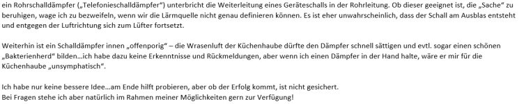

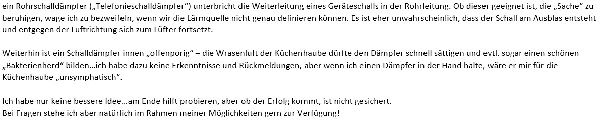

Ich habe eine Antwort vom Lüftungsexperten bekommen und er findet Rohrschalldämpfer (aber auch keine andere Alternative) unpassend dafür - was denkt ihr?
Antwort siehe Anhang
MMn ist der Abzug auch nicht ganz korrekt montiert. Normalerweise wird an den Dunstabzugausgang ein Plastikrohr angeschlossen und dieses leitet die Luft dann im Kamin nach oben und über ein entsprechendes Endstück am Ende des Kamins rechts und links nach außen. Einfach nur den Kamin drauf setzen ist verkehrt, was meinst du wie da die Wand dann dahinter aussehen wird.
An welchen Punkten (außer an der Haube selbst) ist der Kamin noch befestigt? Kann er am oberen Ende frei schwingen?
Was sagt denn das Datenblatt der Abzugshaube über die Lautstärke aus (dba)??
Eine schalldämmende Auskleidung des Kastens ist nicht sinnvoll, weil die Schalldämmung genau so "verfettet" wie das Fettfanggitter.
Eine Möglichkeit zur Geräusch-Minderung wäre eine Drehzahl-Regelung - sofern die Abzugshaube nicht schon einen Schalter für die Drehzahlstufen hat.
Eine weitere Möglichkeit wäre, dem Motor (Ventilator) mit Gummipuffer vom Gehäuse akustisch zu entkoppeln. Desgleichen alle Befestigungspunkte an der Haube zu dem Gehäuse (Holzkorpus).
Ansonsten #5 - falls es kein "DIY - Selbsteinbau" ist - sollte sich der Lieferant darum kümmern (fachgerechte Montage).
