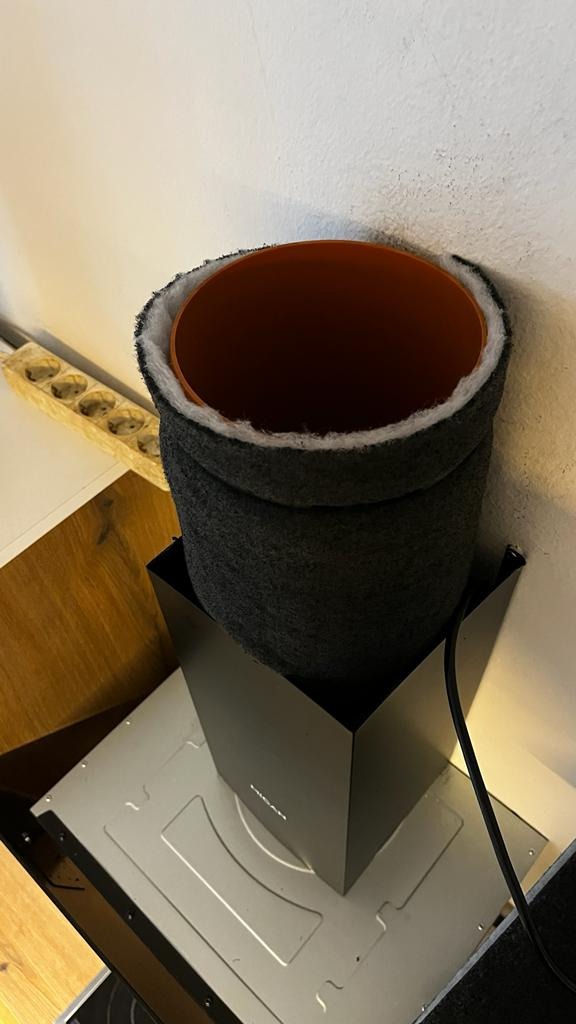

Habe die Antwort vom Küchenteam erhalten und es wurde gesagt dass bei Umluft kein Abluftschlauch\rohr vorgesehen ist.
Der Karmin ist wegen der hohen Raumhöhe nicht mit der Decke abgeschlossen.
Vielleicht werde ich selbst den Kamin oben schließen und ein etwas isoliertes Rohr (Durchmesser 15cm) verbauen um Geräuschkulisse zu lindern.
Wegen Aktivkohlefilter und Fettfilter sollte bei dieser Abluft keine Verschmutzungsgefahr der Wand bestehen bzw nur eine zu Vernachlässigende.
Werde mit einem isolierten Rohr (zb Alubutyl) und Kamindach (damit Luft leiser seitlich rausgeht es selber verbessern.

Habe den Dunstabzug mit 15cm Kanalrohr, Filtermatte in dem Kamin leiser\dumpfer gemacht.
Oberes Ende habe ich die Filtermatte mit Kabelbinder zugemacht d.h. Schall verringern und weiteres Geruchs\Fettfiltern.
