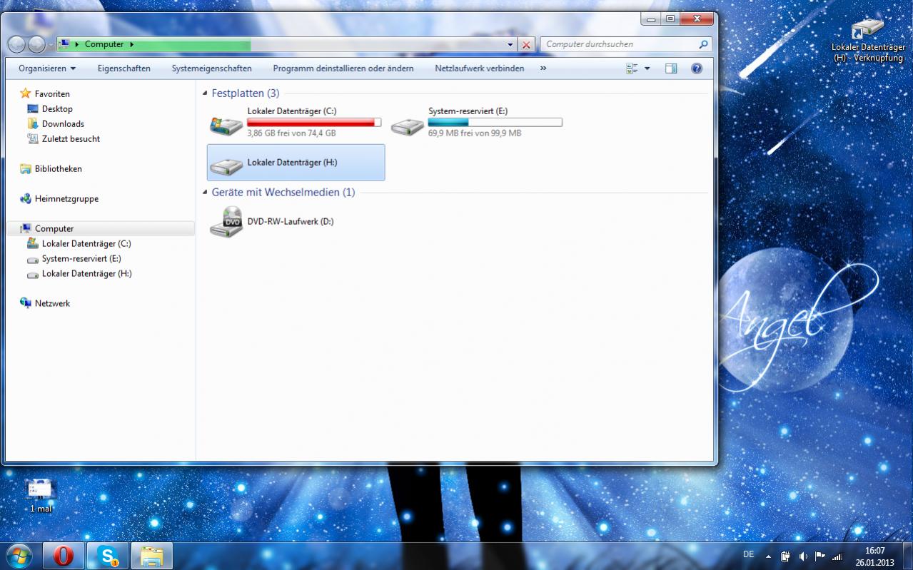

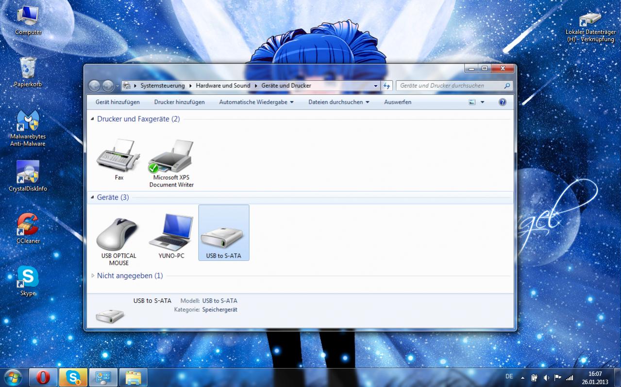

Also ich habe versucht das Programm ' Crystal Disk Info ' jetzt zu öffnen wenn die Festplatte per USB an meinem Notebook ist. Leider öffnet das programm nicht.
Aber wenn die Festplatte ab ist, öffnet es sich. Aber die Festplatte wird immernoch angezeigt, ich mache mal ein Screenshoot.
Also ich habe mal 2 Screenshoots gemacht. Vielleicht hilft es irgendwie:
Also das ist das einzigste mometan was es mir anzeigt. Ich weiß es läd oben etwas, aber es klappt nie, es bleibt so. ):
