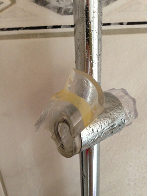

Duschhalterung kaputt - Und jetzt?
fpy
März 2013
405
Die Blenden oben und unten an der Stange entfernen, Schrauben lösen und Halterung an der Wand abmontieren. Entweder dann die Stange auseinander nehmen, oder das Ding absägen.
Du könntest aber auch das Ganze komplett kaufen, wird wahrscheinlich billiger.
Kann ich nicht einfach nur diese durchsichtige Kunststoffhalterung ersetzen? Sieht so aus, als wäre die irgendwie reingedreht aber raus kriege ich die auch nicht, da reiße ich eher das komplette Teil aus der Wand. :D
Das gleiche Problem hatte ich auch vor kurzen. Einfach in nen Baumarkt gehen und dieses Teil neu kaufen, vorher den Durchmesser der Stange ermitteln damit du weißt welches du kaufen musst. Von der Wand kannst du die blenden mit nem Schlitz Schraubendreher lösen falls sie zu fest sitzen.
