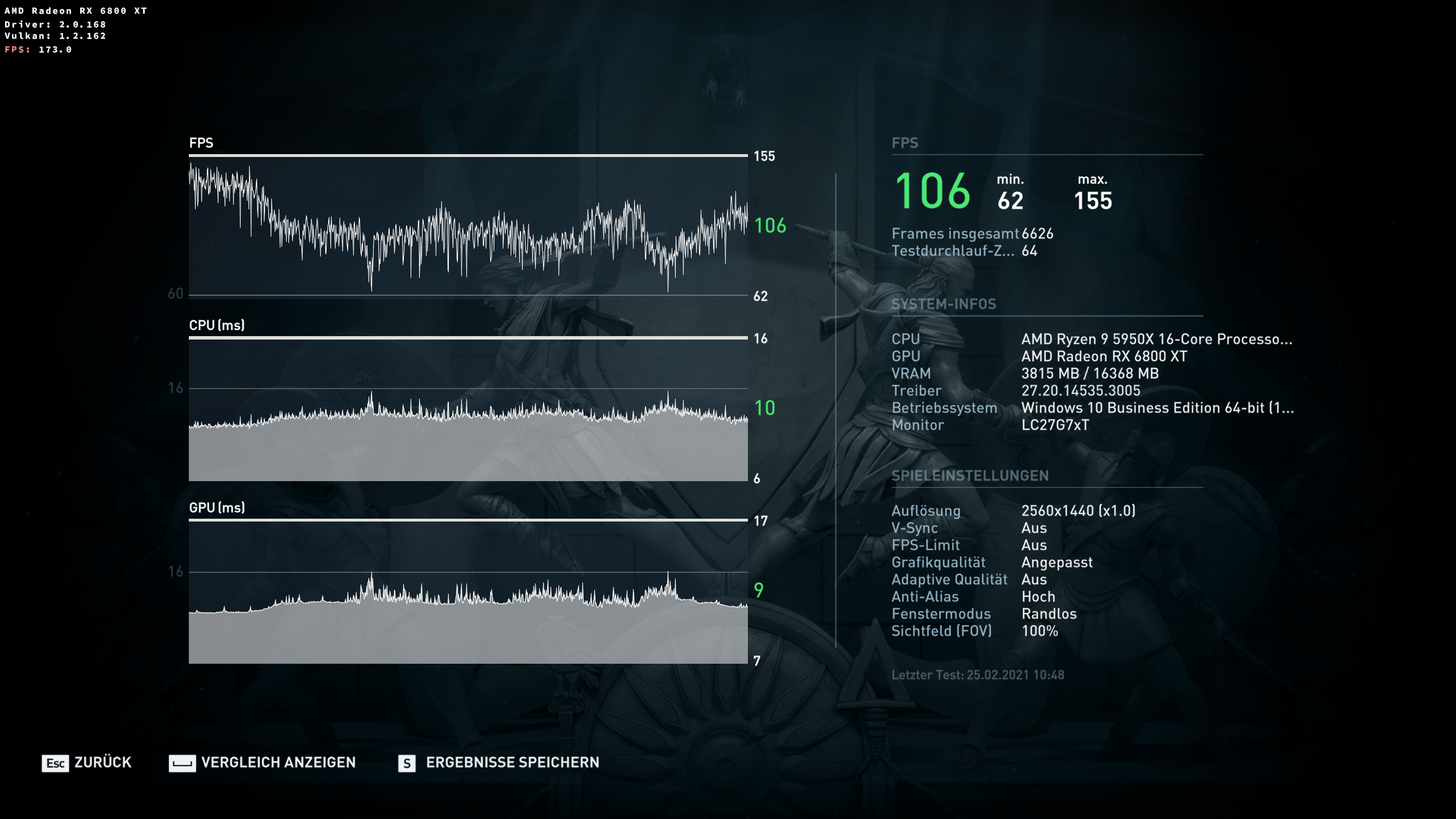

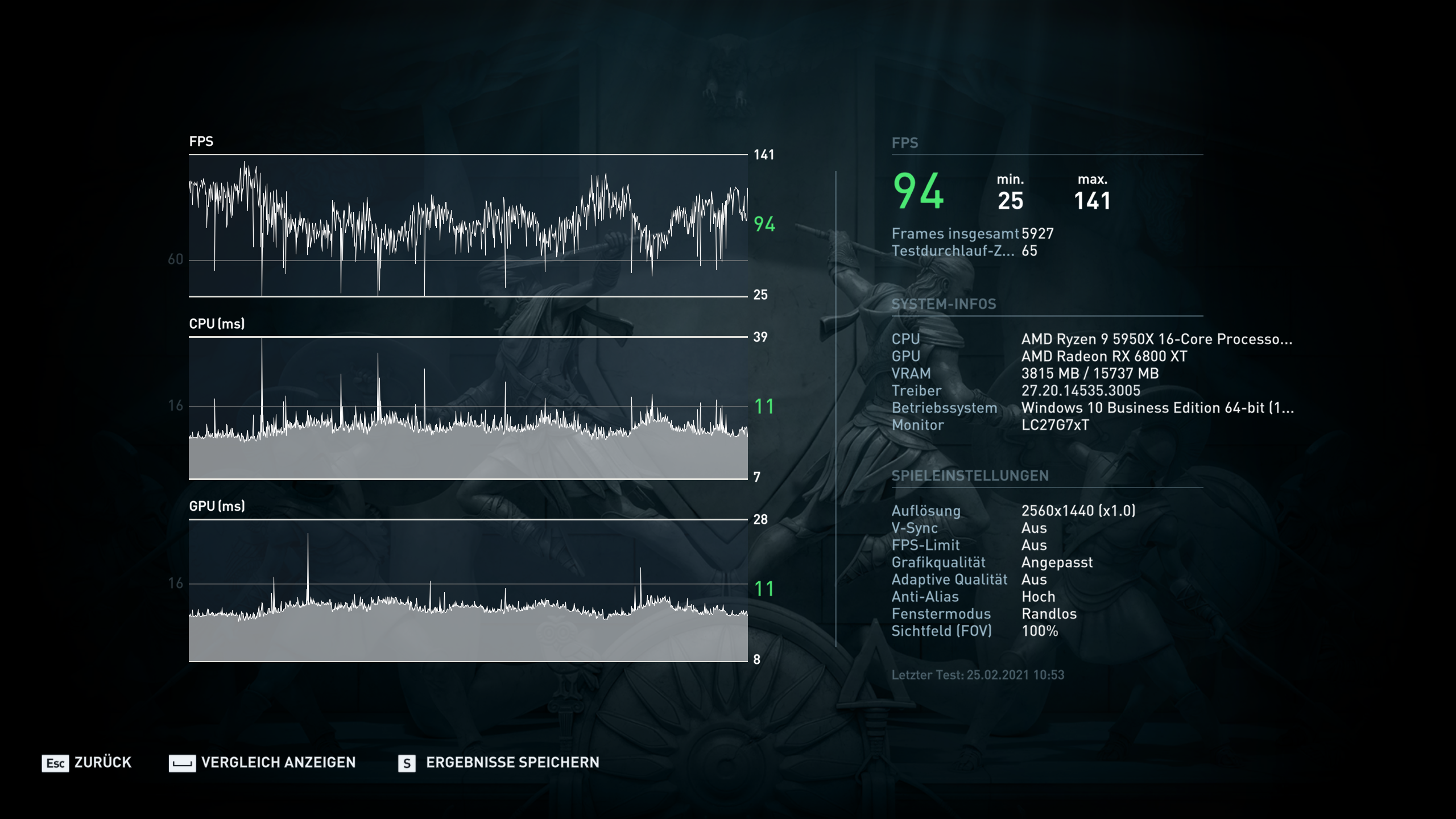

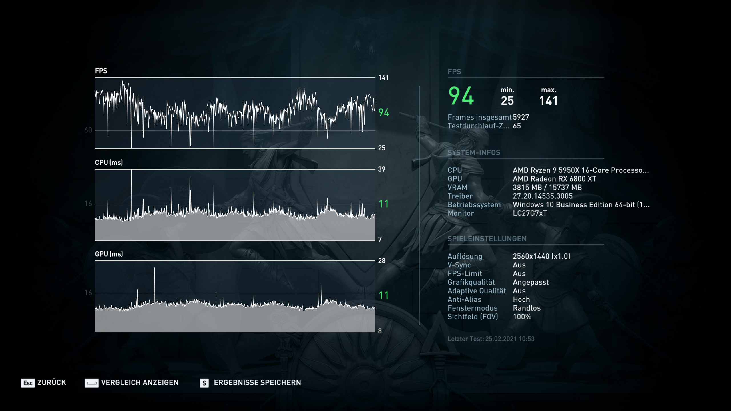

Direkt X11:

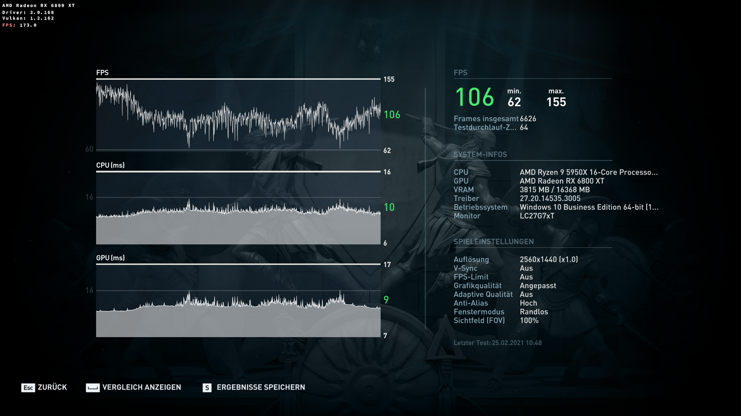

VULKAN unter DXVK:
wie ihr seht gibt es hier einen Deutlichen Performance Sprung im Spiel (Min FPS mehr als Verdoppelt!), und das bei gleicher Grafikqualität
was ist eure Meinung hierzu?

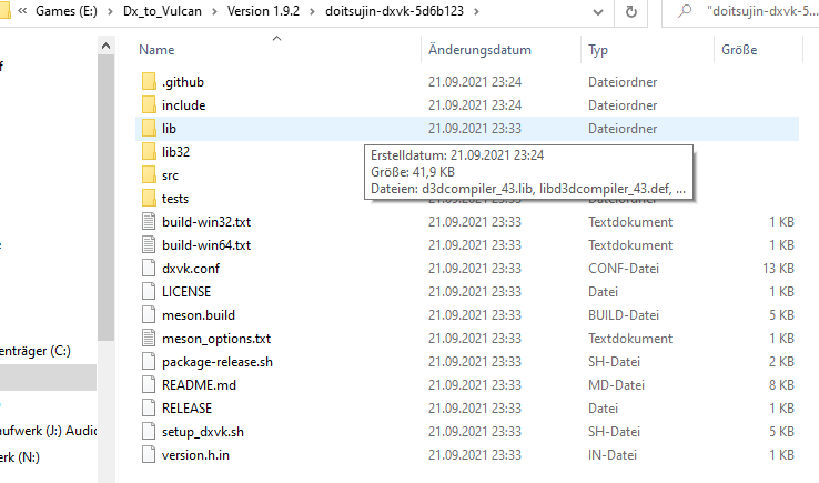

Auch auf die Gefahr, dass ich mich jetzt zum Horst mache.
Habe Version 1.9.2 (dxvk-1.9.2.tar.gz) heruntergeladen und entpackt.
Eine kryptische Anleitung des Entwicklers spricht davon, dass man die dll-Datein im Order x32 bzw. x64 findet. Die ist von 2018.
In einem Foreneintrag von 2020 steht, ich müsse die tar-Dateien öffnen, da wären die dll's.
Ich finde weder x32- noch x64-Ordner, und schon gar keine tar- oder dll-Dateien. Was ist zu tun?
@Balikon
Wenn du dem Link des TE gefolgt bist, dann findest du zum Release 1.9.2 unter "Assets" drei Links zu Dateien. Der erste dieser Links trägt den Titel "dxvk-1.9.2.tar.gz", die anderen beiden haben die Bezeichnung "Source code". Der erste Link ist auch als einziges mit einer Größenangabe "7.76 MB" versehen.
Du brauchst die Datei hinter dem ersten Link. Das was du dir heruntergeladen hast ist der Source code. Damit kannst du nur etwas anfangen, wenn du dir DXVK aus dem Quellcode selbst kompilieren willst.
Reaktionen: HasseLadebalken und Balikon
@Serana Vielen Dank für den hilfreichen Tip. Jetzt finde ich auch alles, was beschrieben war. Ich hatte die Datei von sourceforge statt von Github runtergeladen, und da war wohl der Sourcecode drin.
