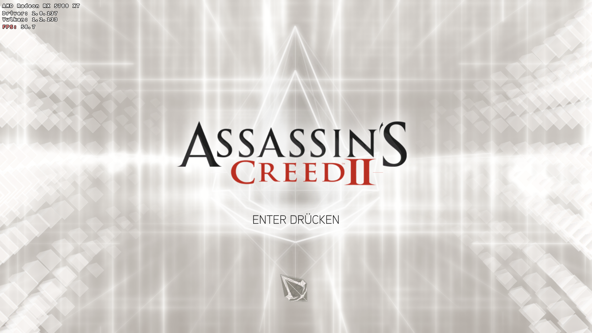

Ich hatte vor ein paar Monaten z.B. AC:2 mit DXVK oder dem Async-Fork von DXVK v1.9 angespielt.
Lief auf jeden Fall smoother als ohne in Windows 10.
Auch einge andere Games profitierten davon.
Für ältere Spiele funktionierten manchmal nur ältere DXVK-Versionen.
Aber so genau weiß ich das gar nicht mehr.
Ich nutze es meist nur, wenn ich Probleme habe.
In den Tomb Raider Triology-Spielen machte es bisher keinen wirklichen Unterschied.

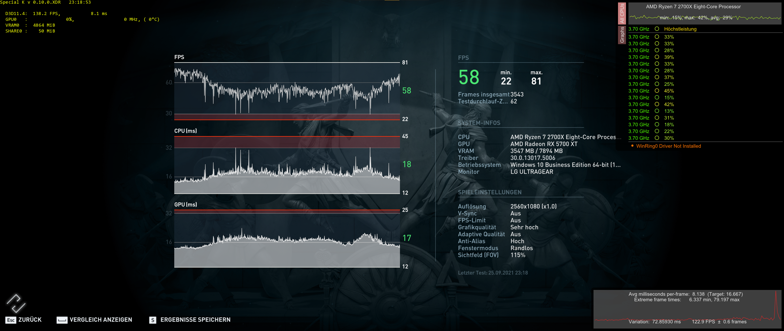

Wenn ich im Spiel bin lag es alle paar Sekunden und von Ubisoft steht dauerhaft die Meldung:
Sie benutzen einen nicht optimierten Treiber bla bla bla
dxvk.conf hab ich keine
ka hatte ich direkt alles wieder gelöscht, warte ich guck mal.

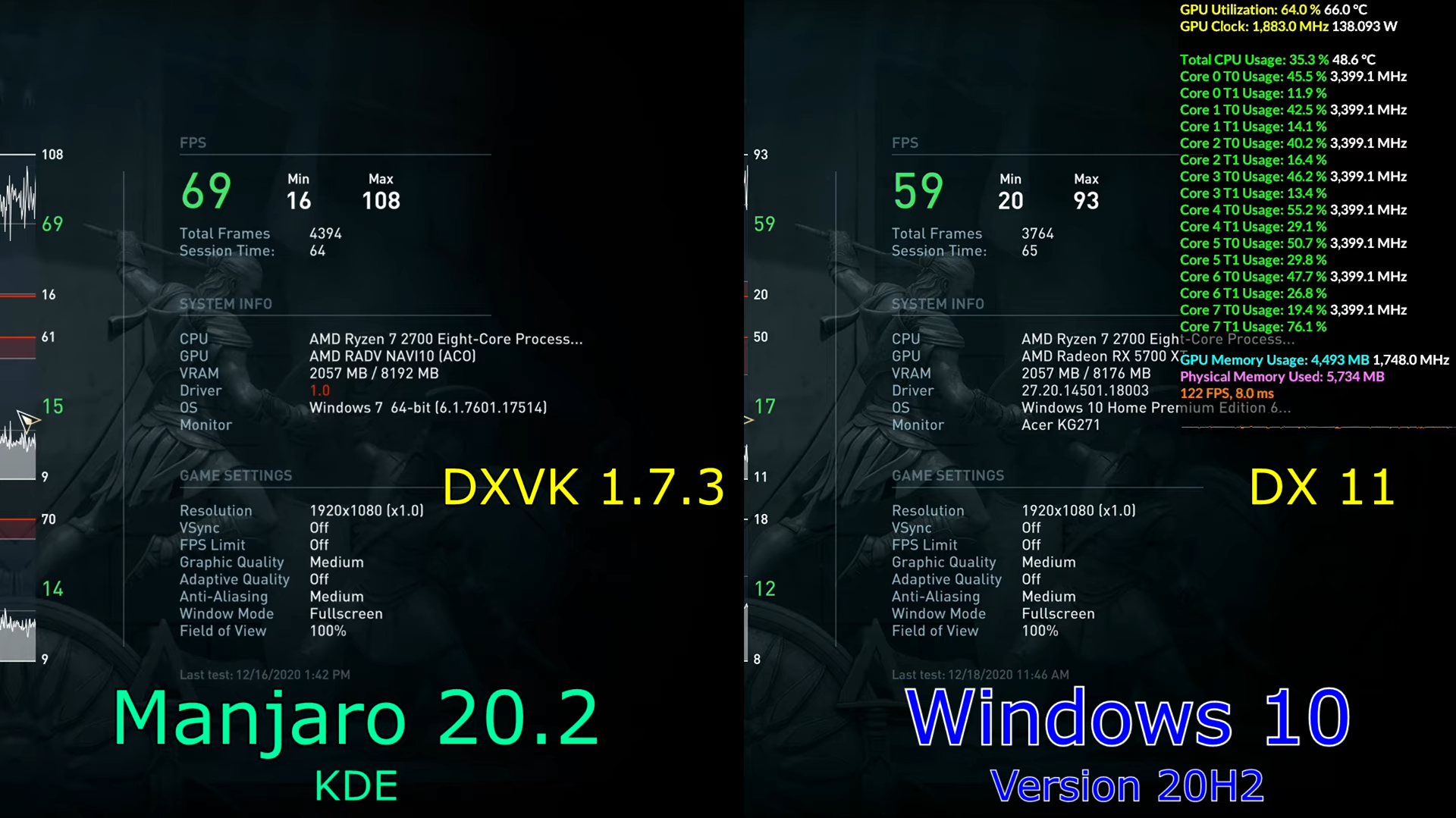

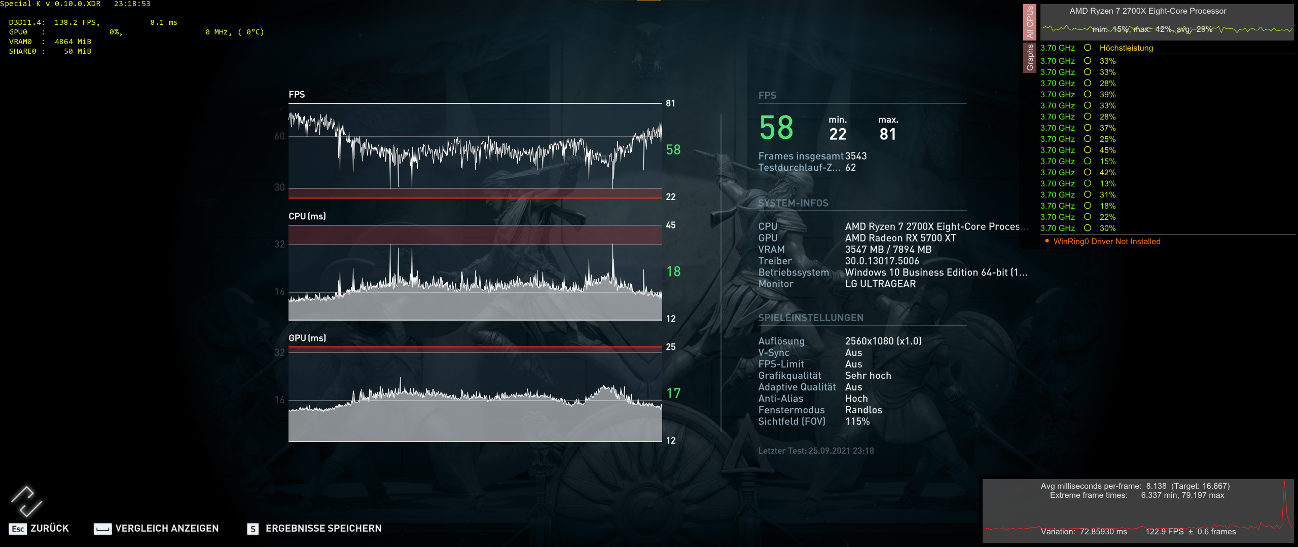

Also wenn das Spiel auf Linux mit DXVK besser läuft als auf Windows, dann wäre ich als Windows-Spieler auch neidisch.
Quelle: siehe YT-Video
Liegt dann wohl an den Einstellungen, den verwendeten Dateien und evtl. auch an der Programmversion.
Edit: Lt. Anleitung sollten folgende Dateien kopiert werden:
Zusätzlich könnte man noch das Overlay (HUD) konfigurieren. Bei Problemen evtl. HUD deaktivieren.
Edit: Dazu erstellt man am Einfachsten eine
bzw. etwas spezieller:
Dies gilt dann nur lokal. So lässt sich jedes einzelne Spiel (auch kurzzeitig) individuell (um)konfigurieren.
Es wird kein Neustart des Systems benötigt.
... oder man geht in die Benutzer- oder Umgebungsvariablen und stellt es global ein:
Diese Variable wäre zum aktivieren des Async-Forks:
Standardmäßig wird ja ein bisschen mehr angezeigt, was für die Überprüfung der Funktion auch nicht verkehrt ist. Kann aber auch sein, dass gar kein HUD angezeigt wird, wenn keine Variable existiert.
Man könnte auch mit
Nach Änderungen in den Umgebungsvariablen muss Windows neu gestartet werden.
YouTube
Ich bin damit einverstanden, dass YouTube-Embeds geladen werden. Dabei können personenbezogene Daten an YouTube übermittelt werden. Mehr dazu in der Datenschutzerklärung.
Für DX9-Spiel:
Kopiere d3d9.dll + dxgi.dll zur Game.exe ( in den jeweiligen x32/x64-Ordner ).
Für DX10/11-Spiel:
Kopiere d3d10/10_1/10core/11.dll + dxgi.dll zur Game.exe ( in den jeweiligen x32/x64-Ordner ).
dxvk.conf im selben Verzeichnis und trägt dort Folgendes ein:
Code:
dxvk.hud = full
Code:
dxvk.hud = fps,frametimes
dxvk.frameRate = 140

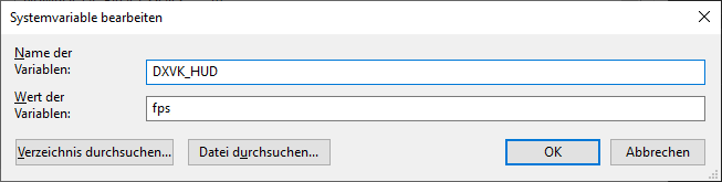

- [Eigenschaften] von [Dieser PC] -> [Erweiterte Systemeinstellungen] -> [Umgebungsvariablen]
DXVK_ASYNC = 1.Standardmäßig wird ja ein bisschen mehr angezeigt, was für die Überprüfung der Funktion auch nicht verkehrt ist. Kann aber auch sein, dass gar kein HUD angezeigt wird, wenn keine Variable existiert.
Man könnte auch mit
DXVK_HUD = 1 beginnen. Das war bei älteren Versionen der Standard.Nach Änderungen in den Umgebungsvariablen muss Windows neu gestartet werden.

Also nur die d3d11.dll dann crashed mir das game gleich beim starten:
Code:
warn: D3D11CoreCreateDevice: Adapter is not a DXVK adapter
info: Game: ACOdyssey.exe
info: DXVK: v1.9.2
info: Built-in extension providers:
info: Win32 WSI
info: OpenVR
info: OpenXR
info: OpenVR: could not open registry key, status 2
info: OpenVR: Failed to locate module
info: Enabled instance extensions:
info: VK_KHR_get_surface_capabilities2
info: VK_KHR_surface
info: VK_KHR_win32_surface
info: D3D11CoreCreateDevice: Probing D3D_FEATURE_LEVEL_11_0
info: D3D11CoreCreateDevice: Using feature level D3D_FEATURE_LEVEL_11_0
info: Device properties:
info: Device name: : NVIDIA GeForce RTX 2080
info: Driver version : 471.11.0
info: Enabled device extensions:
info: VK_EXT_4444_formats
info: VK_EXT_conservative_rasterization
info: VK_EXT_custom_border_color
info: VK_EXT_depth_clip_enable
info: VK_EXT_extended_dynamic_state
info: VK_EXT_full_screen_exclusive
info: VK_EXT_host_query_reset
info: VK_EXT_memory_priority
info: VK_EXT_robustness2
info: VK_EXT_shader_demote_to_helper_invocation
info: VK_EXT_shader_viewport_index_layer
info: VK_EXT_transform_feedback
info: VK_EXT_vertex_attribute_divisor
info: VK_KHR_create_renderpass2
info: VK_KHR_depth_stencil_resolve
info: VK_KHR_draw_indirect_count
info: VK_KHR_driver_properties
info: VK_KHR_image_format_list
info: VK_KHR_sampler_mirror_clamp_to_edge
info: VK_KHR_shader_float_controls
info: VK_KHR_swapchain
info: Device features:
info: robustBufferAccess : 1
info: fullDrawIndexUint32 : 1
info: imageCubeArray : 1
info: independentBlend : 1
info: geometryShader : 1
info: tessellationShader : 1
info: sampleRateShading : 1
info: dualSrcBlend : 1
info: logicOp : 1
info: multiDrawIndirect : 1
info: drawIndirectFirstInstance : 1
info: depthClamp : 1
info: depthBiasClamp : 1
info: fillModeNonSolid : 1
info: depthBounds : 1
info: multiViewport : 1
info: samplerAnisotropy : 1
info: textureCompressionBC : 1
info: occlusionQueryPrecise : 1
info: pipelineStatisticsQuery : 1
info: vertexPipelineStoresAndAtomics : 0
info: fragmentStoresAndAtomics : 1
info: shaderImageGatherExtended : 1
info: shaderStorageImageExtendedFormats : 0
info: shaderStorageImageReadWithoutFormat : 1
info: shaderStorageImageWriteWithoutFormat : 1
info: shaderClipDistance : 1
info: shaderCullDistance : 1
info: shaderFloat64 : 1
info: shaderInt64 : 1
info: variableMultisampleRate : 1
info: formatA4R4G4B4 : 1
info: formatA4B4G4R4 : 1
info: customBorderColors : 1
info: customBorderColorWithoutFormat : 1
info: depthClipEnable : 1
info: extendedDynamicState : 1
info: hostQueryReset : 1
info: memoryPriority : 1
info: robustBufferAccess2 : 1
info: robustImageAccess2 : 1
info: nullDescriptor : 1
info: shaderDemoteToHelperInvocation : 1
info: transformFeedback : 1
info: geometryStreams : 1
info: vertexAttributeInstanceRateDivisor : 1
info: vertexAttributeInstanceRateZeroDivisor : 1
info: Queue families:
info: Graphics : 0
info: Transfer : 1
info: DXVK: Read 740 valid state cache entries
info: DXVK: Using 16 compiler threads
warn: DxbcCompiler: Unsupported custom data block: DxbcCustomDataClass::Opaque
info: DXVK: v1.9.2
info: Win32 WSI
info: OpenVR
info: OpenXR

Tanzmusikus
Fleet Admiral
- Aug. 2010
- 12.332
Probiere halt immer beide Bit-Versionen aus, dann wird das schon.😉
Sonstige Einstellungen wie z.B. HUD oder FPS-Begrenzung braucht man nicht zwingend für das Gelingen.
Die 1.9.2er Async-DXVK in der 32Bit funktioniert übrigens auch einwandfrei.
Wünsche frohes Gelingen!
Edit: Scheint doch nicht zu laufen. Es ist doch eine 64Bit-Spiel.exe.
Es kam nur kein Fehler, weil die 32Bit-DXVK vom Spiel ignoriert wurde.
Tja, dann probiere ich mal eine ältere Version aus ...
Tanzmusikus
Fleet Admiral
- Aug. 2010
- 12.332

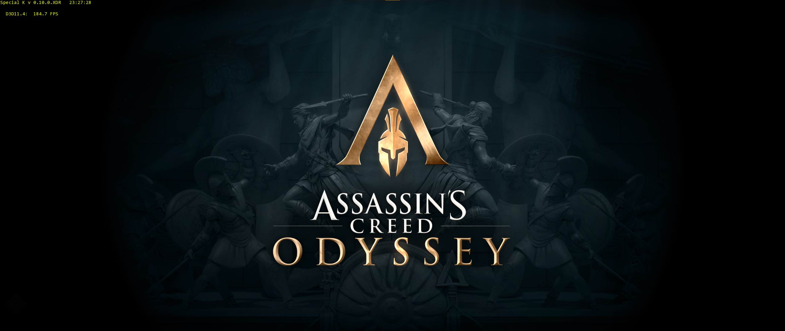

Mit DXVK habe ich es noch nicht hinbekommen.
Mit dieser Version von SpecialK läuft es ootb (inkl. diverser Einstellmöglichkeiten).
https://github.com/Kaldaien/SpecialK/releases/tag/sk_odyssey
Ich kann ja morgen nochmal schauen ...
Welchen Effekt hast du mit den Dateien erzielt? Wie steht es mit der Auslastung der CPU?Tanzmusikus schrieb:Mit DXVK habe ich es noch nicht hinbekommen.
Welche Datei muss ich jetzt runterladen und reinkopieren?
