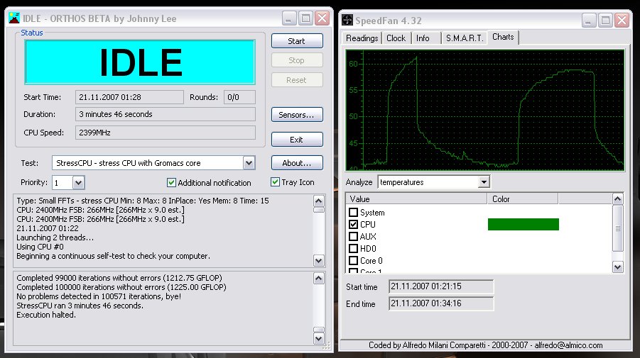

Hab gestern mal rein Interesse halber Orthos auf meinem Rechner gestartet. Im Small FFTs CPU Stresstest stieg die Temperatur der CPU schnell auf 60 Grad an (gemessen mit Speedfan).
Als nach 1 Minute und 30 Sekunden 61 Grad erreicht waren, hab ich dann abgebrochen und den Gromacs Core CPU Stress-Test ausprobiert. Auch hier stieg die Temperatur innerhalb von 3 Minuten schnell auf 59 Grad an.
Hab einen Screenshot dieser beiden Test angehängt.
Erschreckt hat mich das ganze, da ich die CPU nicht übertaktet hab und 2 Gehäuselüfter habe. Während des Tests mit Orthos liefen sowohl der CPU Kühler als auch die Gehäuselüfter mit voller Umdrehungszahl.
Im Idle liegt die CPU Temp sonst zwischen 40-42 Grad, beim Zocken wie Crysis max. bei 52 Grad.
Der Boxed kühler ist nicht gerade eine Granate.
60° mit welchen Programm ausgelesen? Speedfan? Dem würde ich nicht vertrauen. Coretemp in der neuesten Version oder Rivatuner in der neuesten Version. Und auch 60° wären kein Grund zur Sorge.
Da kann was nicht stimmen.
Sogar ich, mit meinem E6600 hab maximal 58 Grad bei 3Ghz mit dem Boxedkühler. Versuch einmal den Vcore im Bios zu senken.
Jo, hatte die Temps gestern mit Speedfan ausgelesen. Coretemp teste ich heute Abend.
60 Grad kein Grund zur Sorge? Ich dachte dauerhaft 60 oder mehr Grad sind nicht wirklich gut für das Leben einer CPU. Zumal ja Orthos oder Prime sonst über mehrere Stunden laufen soll. Das wäre in meinem Fall momentan bestimmt nicht ratsam.

58 nach 3 Stunden Primelast. Versuch einfach mal den Vcore zu senken. Wenn ich den Vcore auf Auto hab (unübertaktet) dann verpasst das Board meinen Prozi 1,34V. Wenn ich den Prozi auf 2,4 hab dann komm ich mit 1,25V aus.

ohne mir jetzt alle Beiträge durchgelesen zu haben, kann ich Dir sagen dass es bei mir mit einem E6600 und Boxed Kühler nicht anders aussieht. Ich komme mit Prime95 locker auf 75°C Coretemp .... das hat verschiedene Gründe:
1.
- zum einen ist wie schon hier gesagt der Boxed Lüfter nicht gerade gut (Kühlleistung)
2.
- Der Heatspreader der CPU ist meist kaum plan ... meiner war enorm uneben, ich hab meinen ein wenig abgeschliffen, trotzdem ist der immer noch nicht ganz plan.
Am Wärmeleitpaste "Bild" kannst Du das gut sehen, wenn Du den Kühler einfach mal ganz gerade runter nimmst siehst Du wo der überall aufliegt. Das sind bei mir nur ca. 30-50% der gesamten Auflagefläche (Einziges Mittel dagegen ist meiner Meinung nach planschleifen).
3.
- Die Push-Pins des Boxed Kühlers produzieren nicht gerade viel Anpressdruck, wodurch der Kühler noch schlechter Aufliegt. Hier hab ich die eigenartige Erfahung gemacht dass mehr Wärmeleitpaste mehr hilft .... ein dicker Tropfen bringt bei mir gut 10°C verbessung im Vergleich zu hauchdünn aufgetragener WLP. Ideal ist das natürlich nicht, siehe zweiter Punkt.
Ich hoffe ich konnte Dir mit meinen Erfahrungen ein wenig Helfen.
