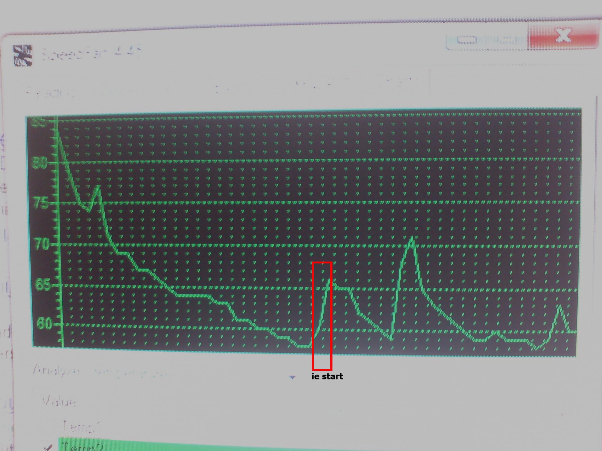

mein Freund hat noch einen e8400 aber mit ein paar temparaturproblemen.
Und zwar ist die temperatur nach 10 minuten aus und nur im bios in 4 minuten von 54°C auf 64°C gestiegen.
Unter windows ist es auch nicht besser, wenn man den internet explorer startet schnellt die temperatur(gemessen mit realtemp) in 3 sek auf 99°C hoch und sinkt danach wieder auf 75°C.
Komisch ist auch, dass der lüfter mit 1700rpm laut bios( 6000rpm laut everest) dreht, aber kein luftstrom zu fühlen ist, geschweige denn ein streifen papier sich auch nur ansatzweiße verbiegt. Lüfter ist übrigens der boxed von intel.
Woran könnte das liegen?
Die Verteilung der WLP konnte ich mir noch nicht anschauen, da irgendsoein edv-depp die pushpins von hinter gesichert hat :D

der kühler ist kühl, also circa 40-45°C
fest sitzen tut er auch, als er nicht so fest saß waren die temperaturen beim systemstart sogar ein wenig besser(?)
und was ist TJmax? der messfehler?
