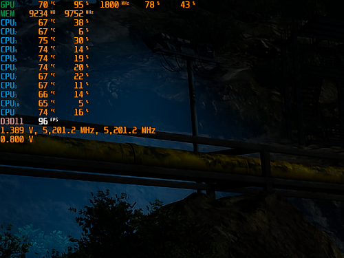

Test Spiel (FFXV 4k max settings Hairworks On)
Habe nur 2 von 10 kernen den MHz boost angezeigt, da ich nicht weiß wie und ob man dies neben den °C bekommen kann. Vertikal.
0,8V ist die GPU. Ihr könnt CPU Volt neben den MHz sehen.
