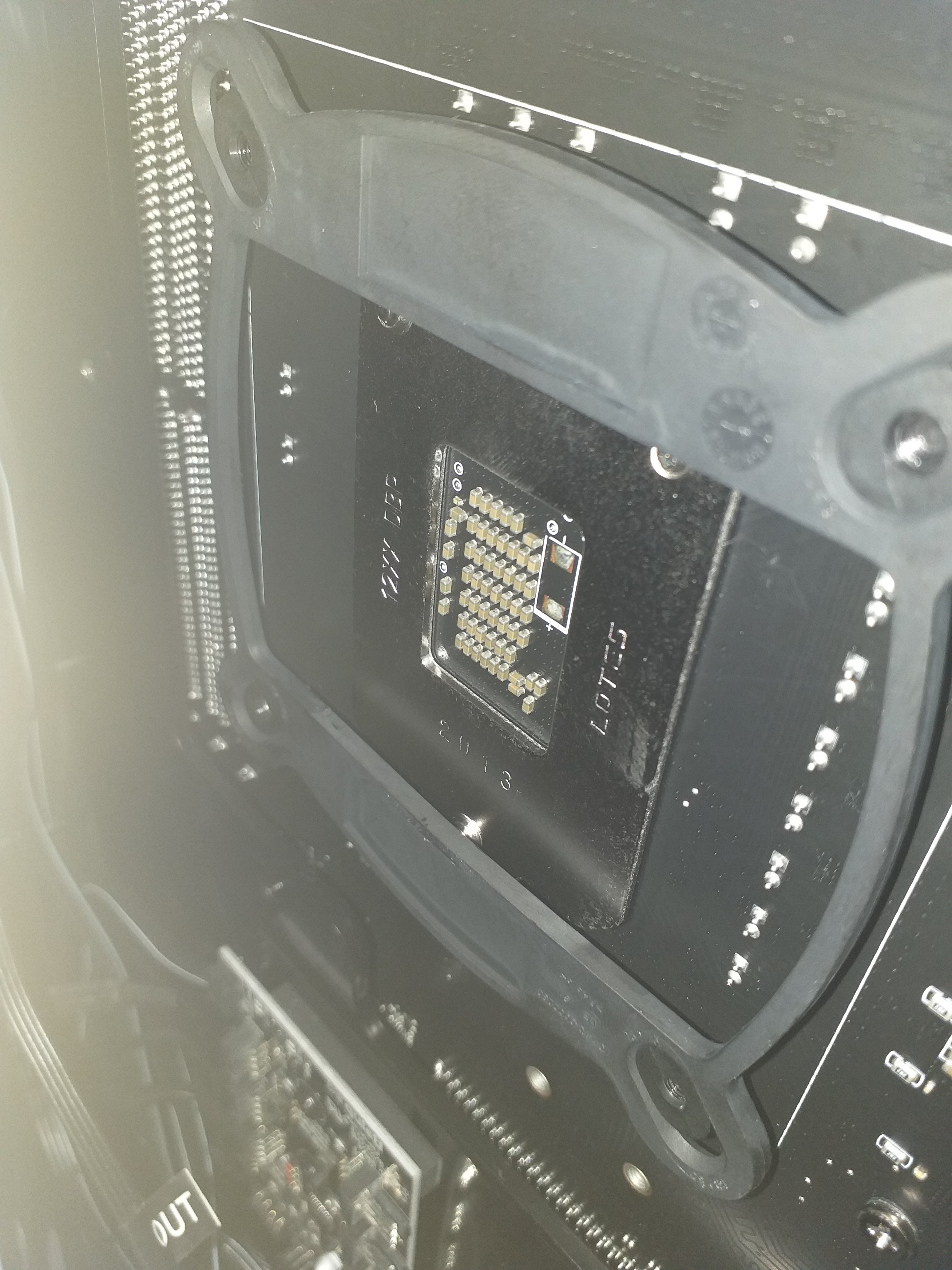

Zu meinem Entsetzen stelle ich fest das dass Metall zum auflegen des Kühlers locker ist. Da bringt von oben fest Schrauben nichts wenn es hinten wackelt.

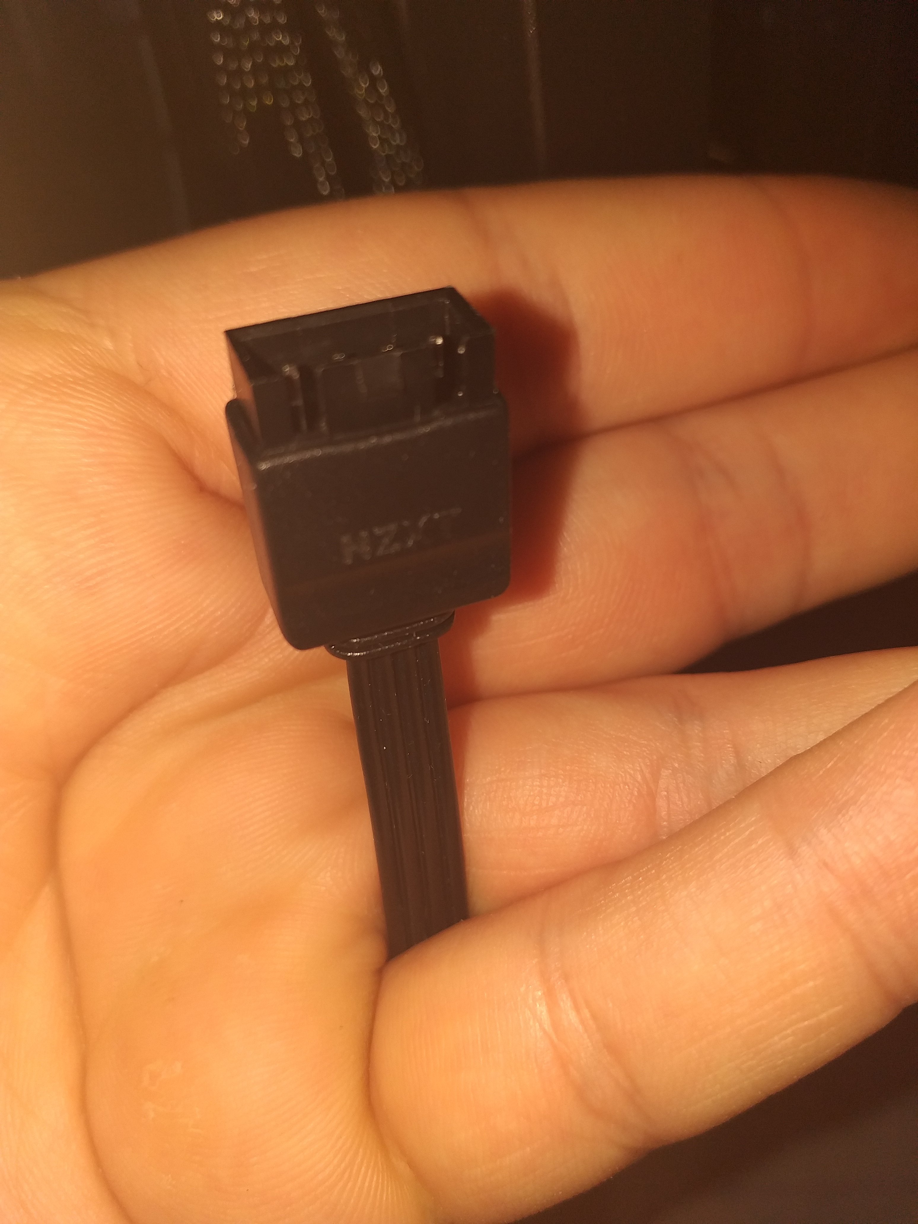

Und habe einen nicht verbundenen Stecker gefunden vom nzxt.
Was könnte das sein?

Die haben die falschen Schrauben genommen.
Gibt welche für lga 115x und 1366 oder 2011 und 2066..
Das geile ist das die von de richtigen schrauben nur 3 mit geschickt haben.

Ich finde nicht mal das Teil für die Schrauben. In der Intel backplate passen nur die einen.
Dürfen den die Schrauben von der backplate direkt auf dem Mainboard aufliegen?

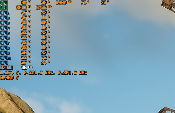

Wärmeleitpaste ausgetauscht -> 37°C im idle statt 51.
ich fasse es nicht.
finger weg von fertig pc.
auch ingame.. um die 50°C statt 65-75.

sagte ich doch... Vcore ist bei 1.375v. von LLC höre ich zum ersten mal. Also habe ich da wohl nichts eingestellt.
LLC=Load Line Calibration also Spannungsregelung unter Last. Du hast zwar im Bios die VCore auf 1,375V gestellt
aber mit LLC auf Auto wird die unter Last meist noch etwas erhöht also bei dir bis 1,4V und das ist viel für 10Kerne.
5,1Ghz mit 1,30V oder 5,0Ghz mit 1,25V wäre sinnvoller und da du eh im GPU Limit hängst
wo die CPU nur mit halber Kraft läuft, ist der Takt völlig egal also selbst mit 4,5 oder 4,0Ghz
hättest du genauso viel FPS und lediglich die CPU Auslastung würde sich etwas erhöhen :D
