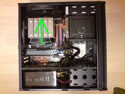

Ich kann euch gerne Screens von meinem Gehäuseinnenleben posten. Is kein Ding! Da isses aufgeräumt.

So hier die Screens:
Ich überlege mir noch einen 120er an die Front zu machen. Manche kleben hinten alle Schlitze zu, damit die Luft durchs ganze Gehäuse muss. Bringt das was?
Und? Ist das zu schlecht verkabelt oder reichts?
Sieht recht gut aus, noch einen Frontlüfter würde ich zumindest auf jeden Fall einbauen.

Danke fürs Rechnerinnenleben. Auch ich finde auch das es, nach den beschränkten Möglichkeiten der Gehäusegröße (Ist ja echt sehr kompakt), recht gut aussieht. Aber einen Lüfter vorne solltest du rein machen, da momentan ja nur die hitze versucht wird weg zu saugen. frische, kühle luft kommt aber gar nicht rein.
falls du noch was rumzuliegen hast, bau ihn ein zum testen. geb nicht zu viel geld aus . nen slipstream 800 sollte auch reichen. der ist recht leise und hat nen gesteigerten luftumsatz.

Schau doch bitte einmal ob der Luftstrom vom CPU Kühler richtig ist (siehe Foto).
Es gab hier schon (mich eingeschlossen) falsch herum montierte Lüfter.
MfG Mikel

Lüfter ist richtig drauf. Das ist sogar sicher, weil da auch nen Pfeil drauf ist ;)

Ich frage mich, ob du nicht besser den Kühler um 90° versetzt montieren solltest, damit der Lüfter auch "frische" Luft ansaugen kann.. so wie auf dem Bild bekommt er doch die ganze Abwärme der GPU..
Grüße
Hm stimmt! Daran hab ich gar nicht gedacht. Sonst hatte ich ihn immer rechts, da hat er mit nach hinten rausgeblasen.
Ich probiers mal!
