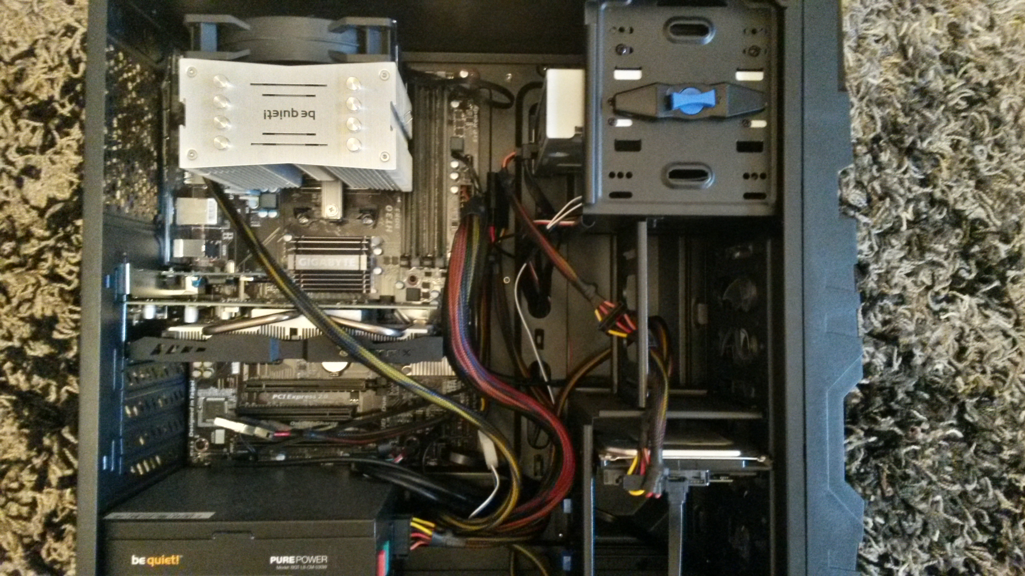

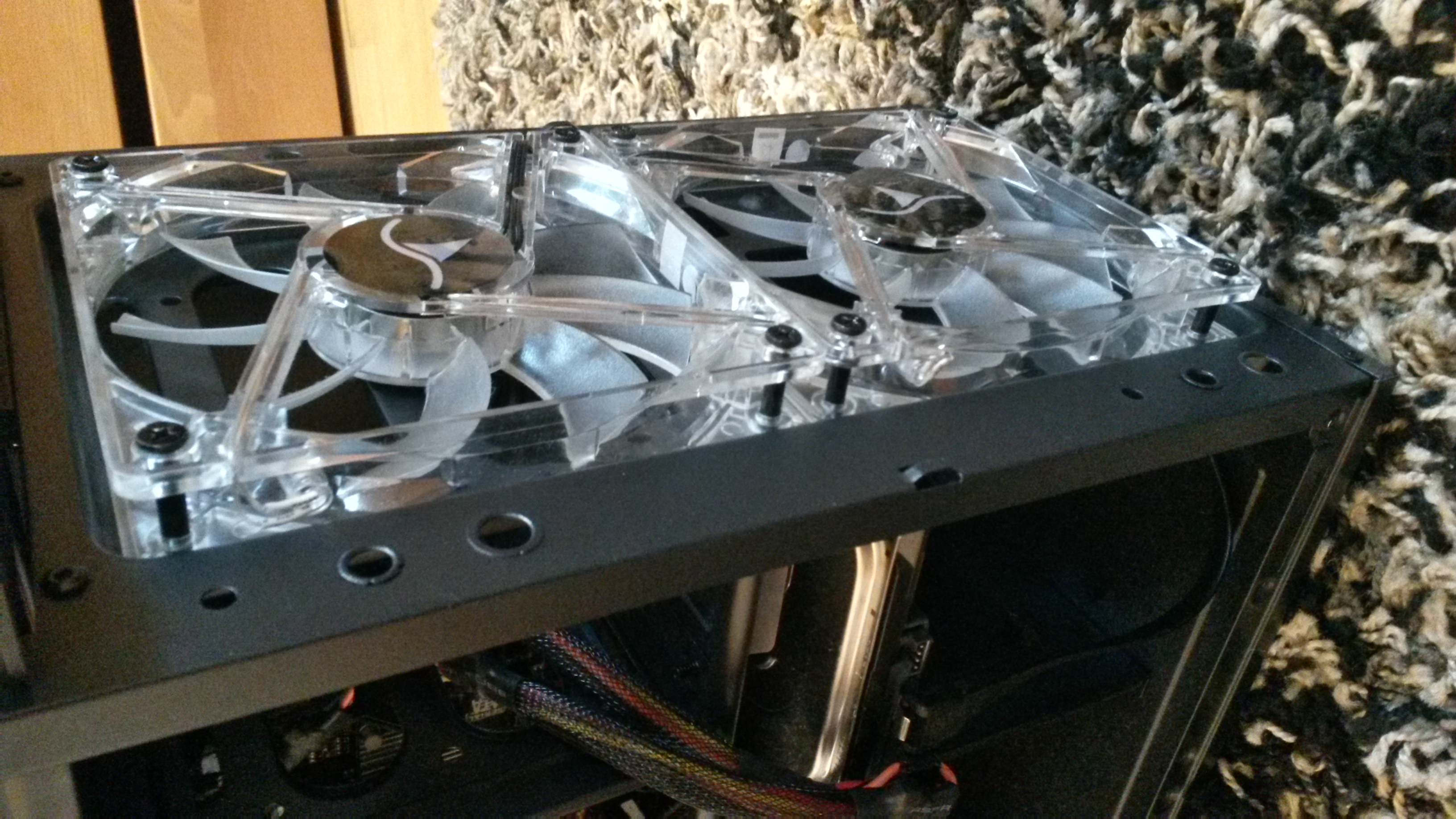

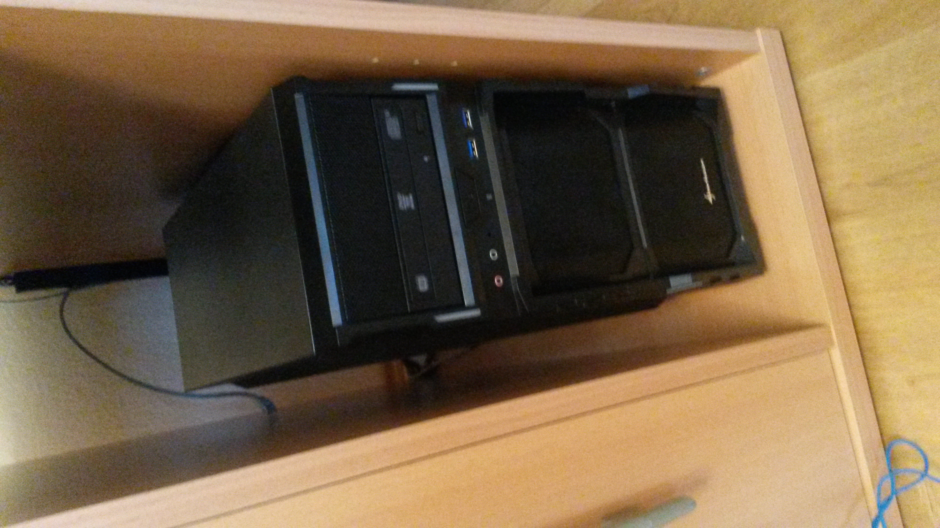

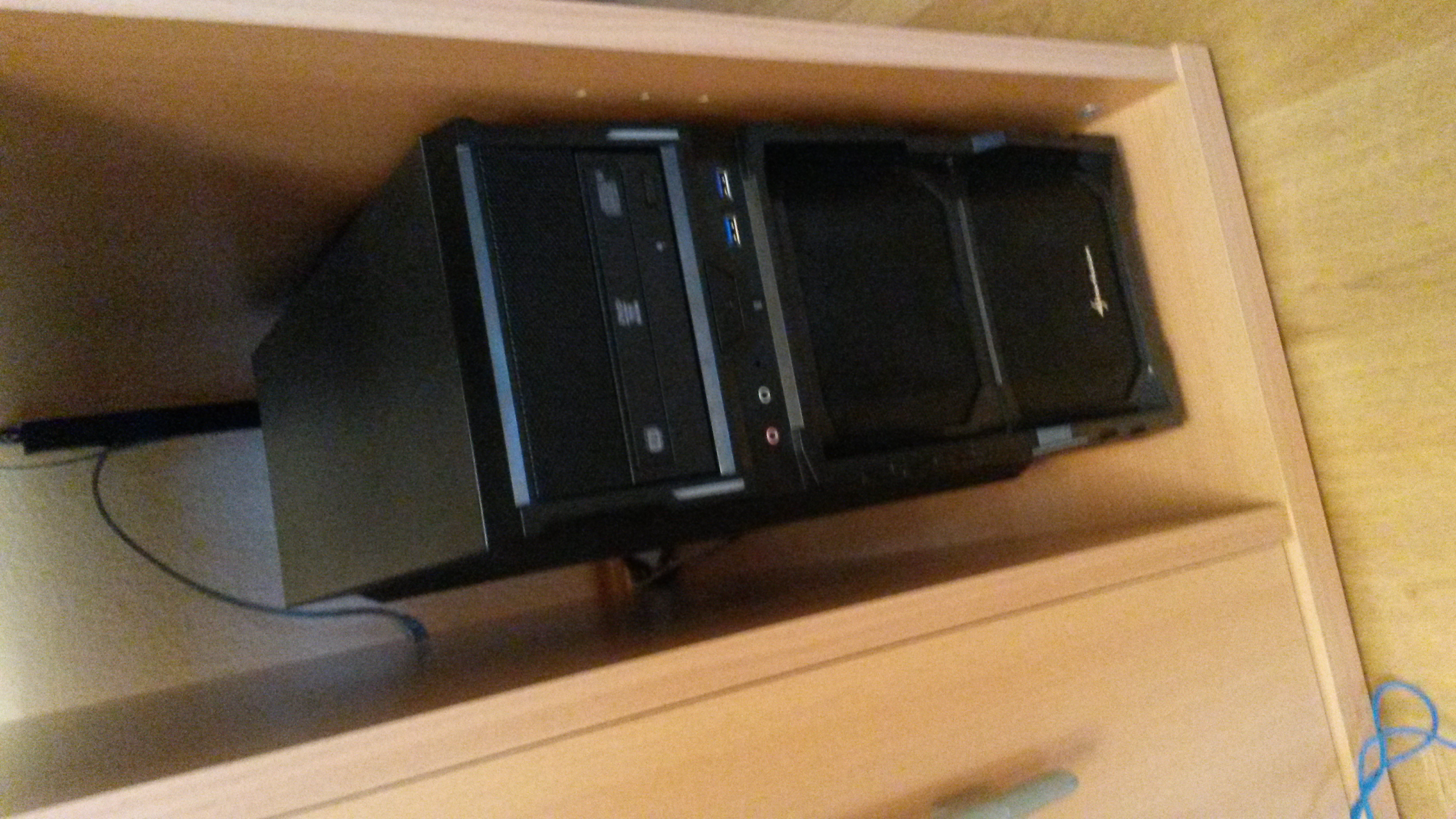

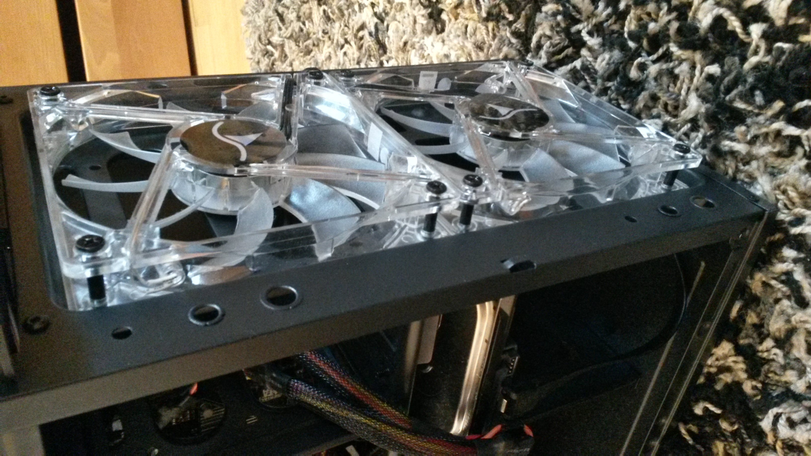

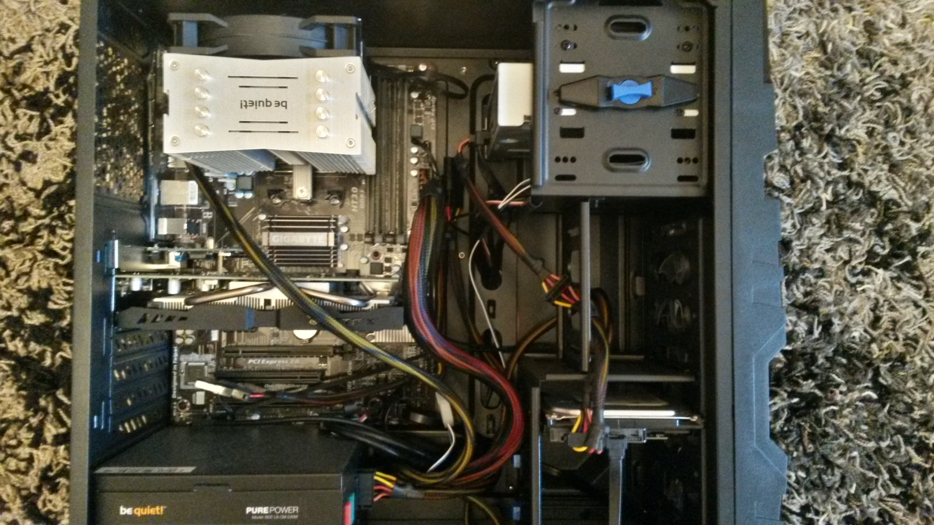

Ich hoffe man kann alles erkennen, ich habe 2 Kühler vorne, die in das Gehäuse rauspusten, der Pc steht ziemlich eingeengt (nur vorne und hinten ist Platz)
das tut ja weh. zwischen CPU und graka staut sich die warme luft. die beiden frontlüfter unbedingt umdrehen und dazu noch einen weiteren lüfter saugend im heck platzieren.
CPU-kühler lässt sich wahrscheinlich nicht um 90° drehen?
Gut, wird gemacht, danke
Und ja, den CPU Kühler kann man leider nicht um 90° drehen, das liegt an dem AMD Mainboad :C
