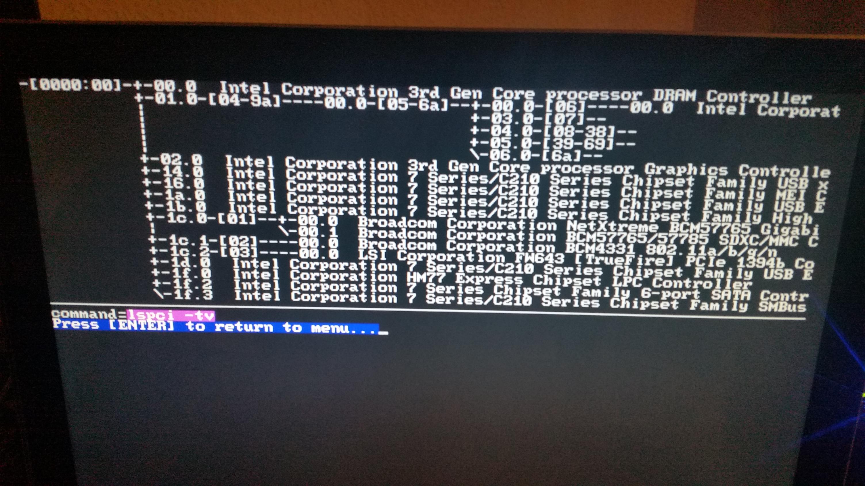

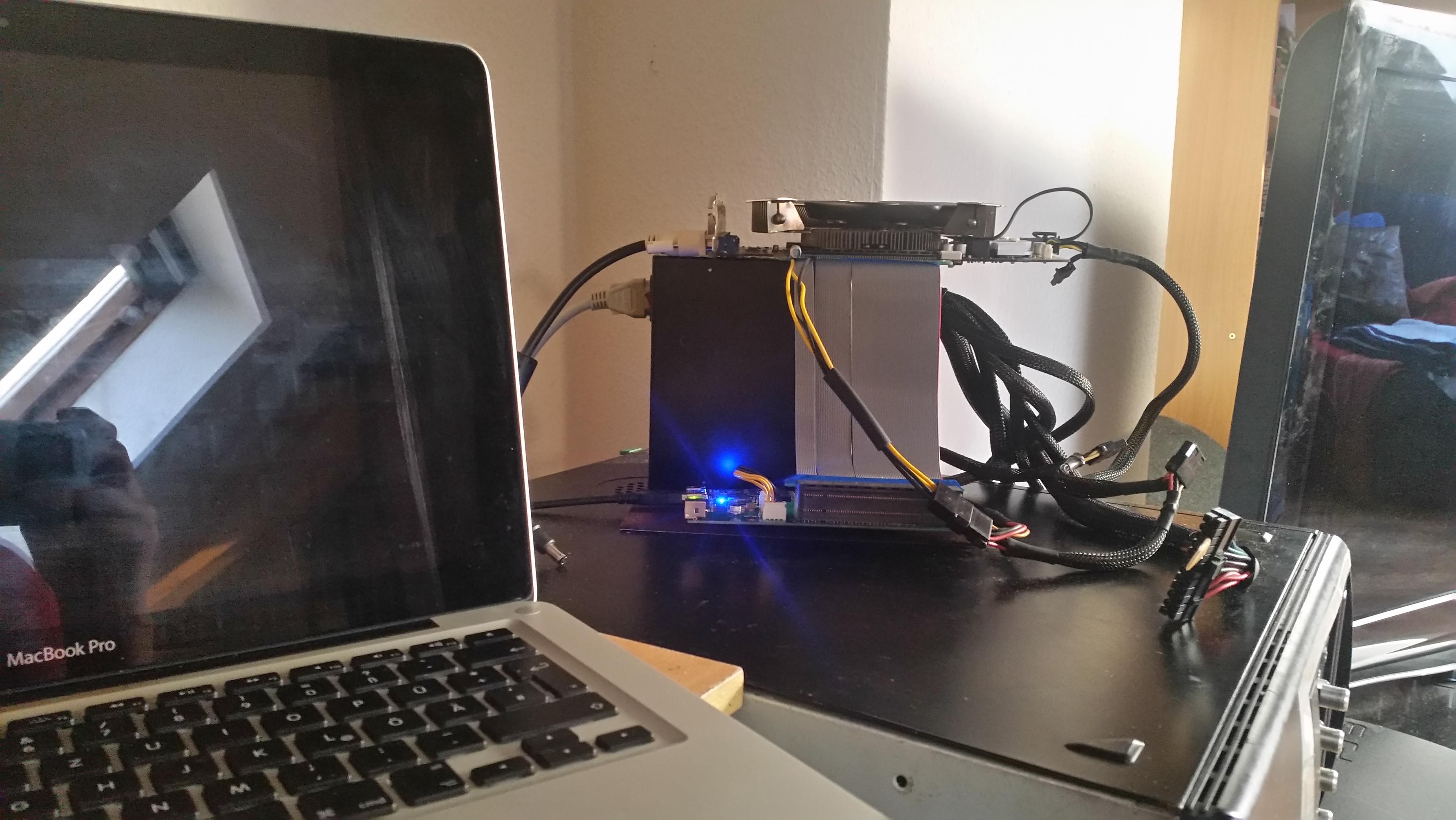

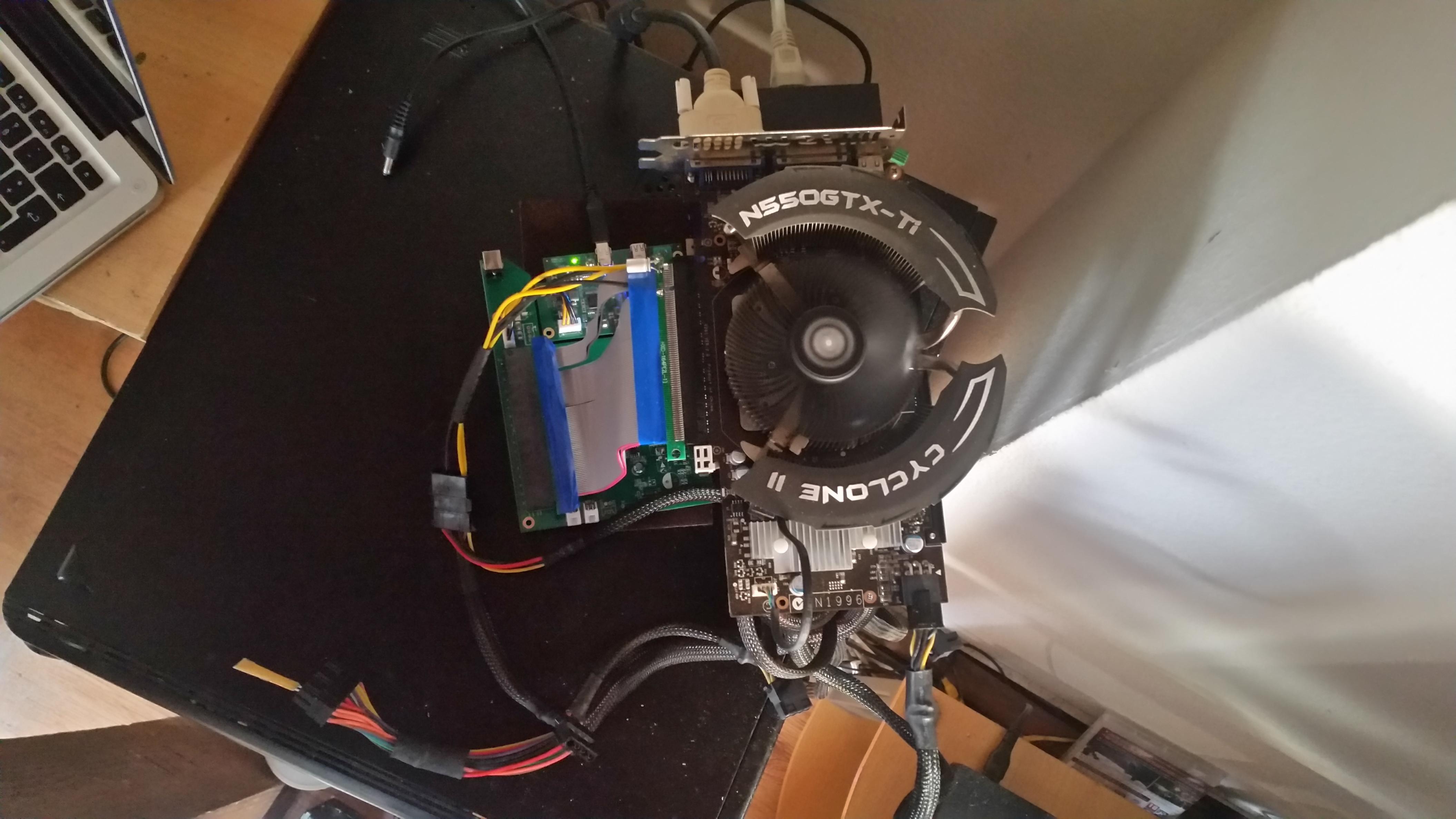

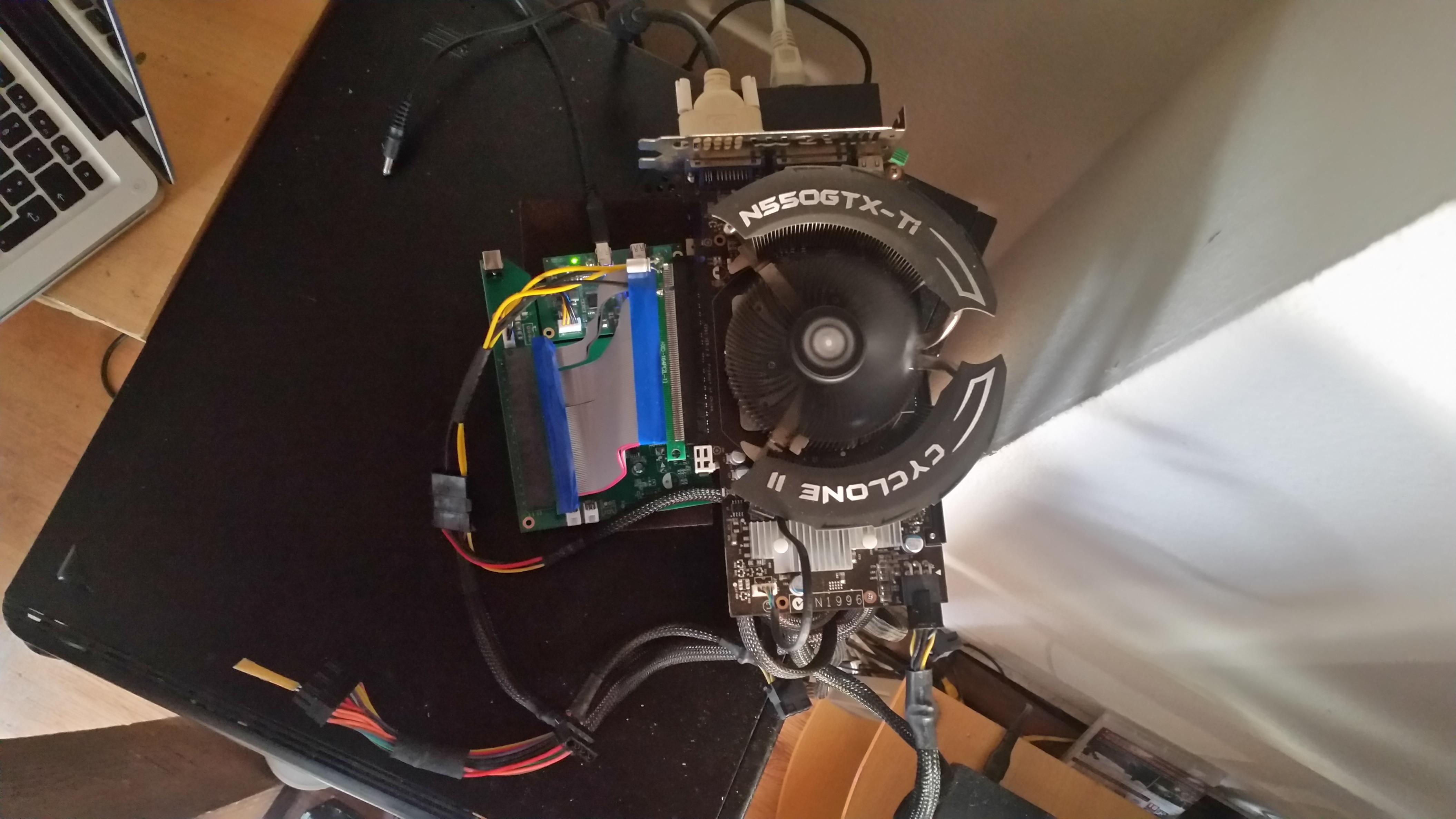

ich hab mal ein foto gemacht vom aufbau... vlt liegt da ja der fehler schon begraben :(
noch eins von der seite...

Das ganze wird mit der büroklammer am nt gestartet, den mach ich das macbook an und halte "alt" gedrückt... ich starte windows 8.1 und bevor das windows logo kommt stecke ich das tb kabel in das macbook... windows fahrt hoch aber nix wird erkannt... genauso wenig erkennt DIY 1.30 setup irgenwas, das setup bittet mich auch darum den adapter anzuschliessen... was er ja ist...

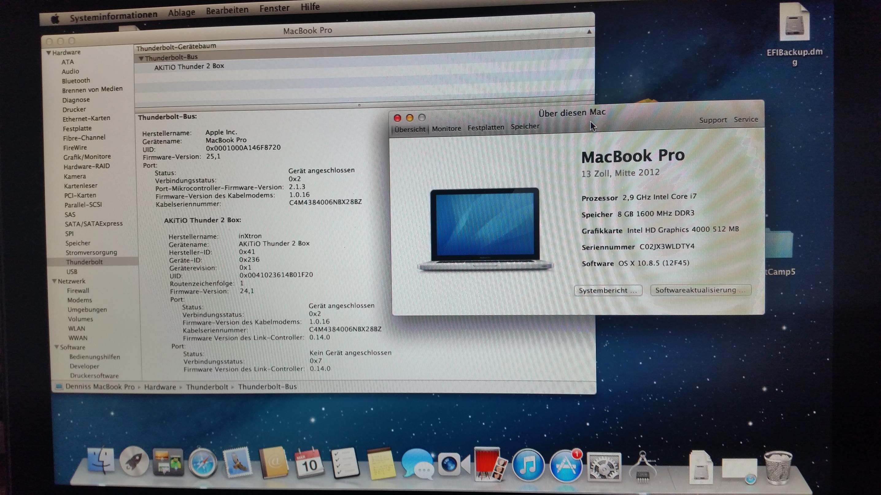

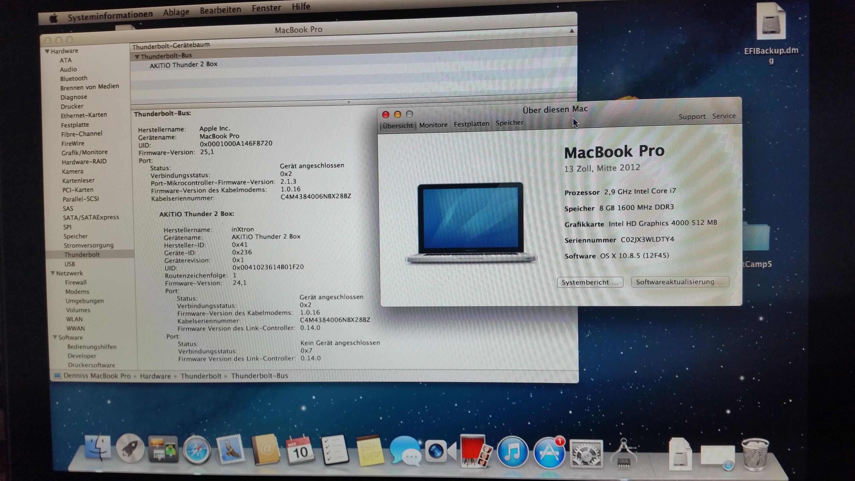

komisch ist auch das ich wen ich mac os starte, kann ich das tb kabel vom adapter stecken lassen und voll hochfahren... da wird aber nur der adapter und NICHT die eingesteckt GK erkannt... ( hab es mit und ohne power riser versucht )
@v3nom ja ich hab mir deinen guide in deiner signatur angesehen und nochmal abgearbeitet... erfolglos :(
so langesam gehen mir echt die ideen aus... :(

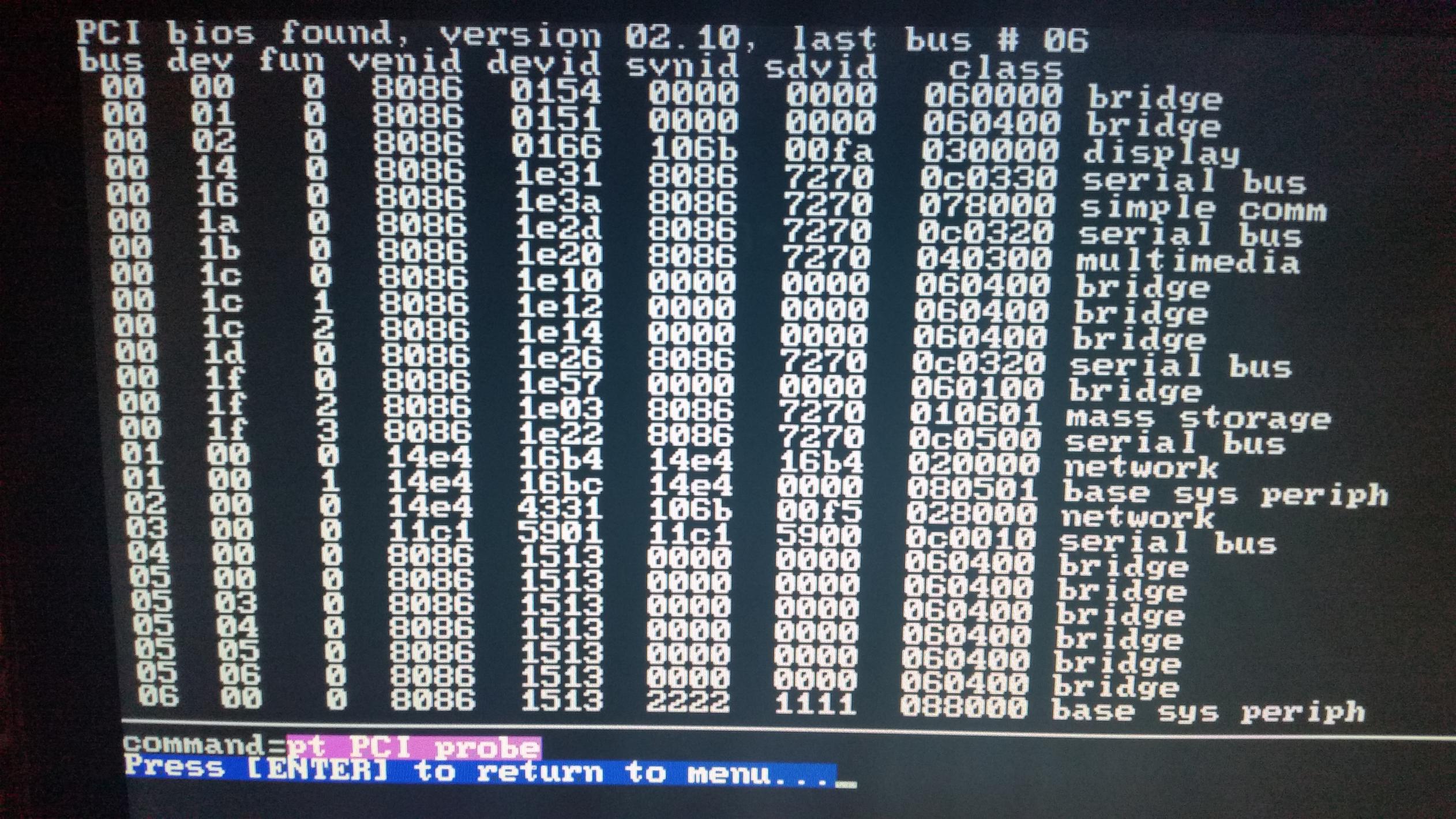

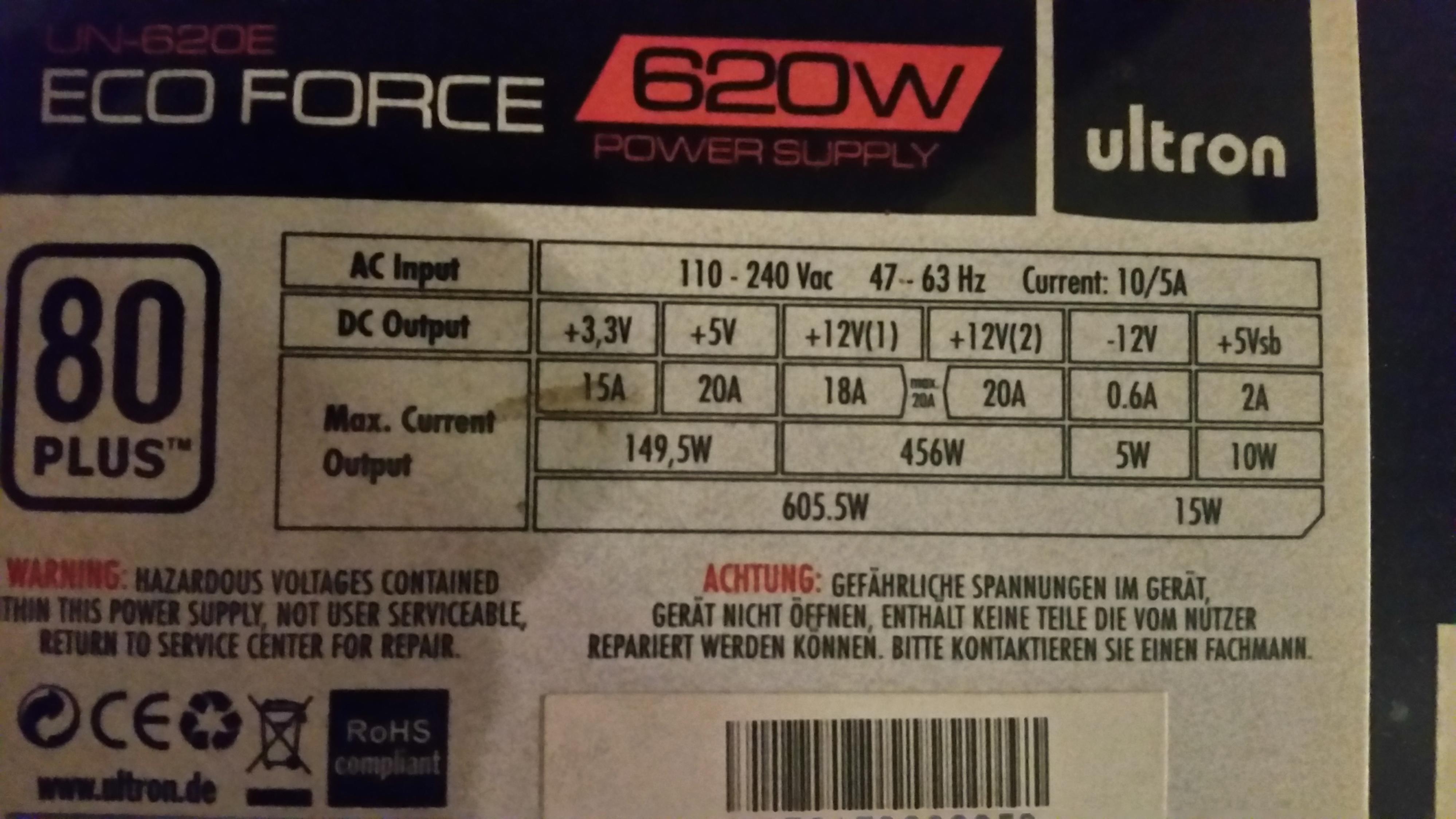

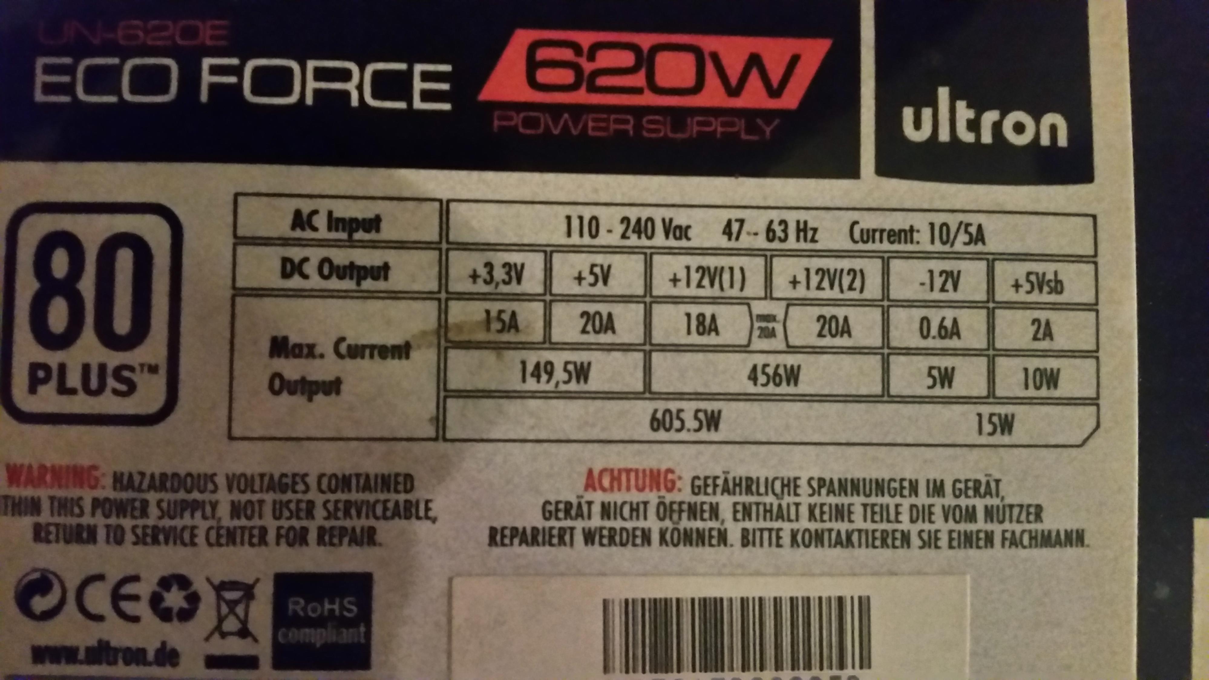

vlt ist mein netzteil doch zu schwach... hier mal ein foto von den leistungswerten

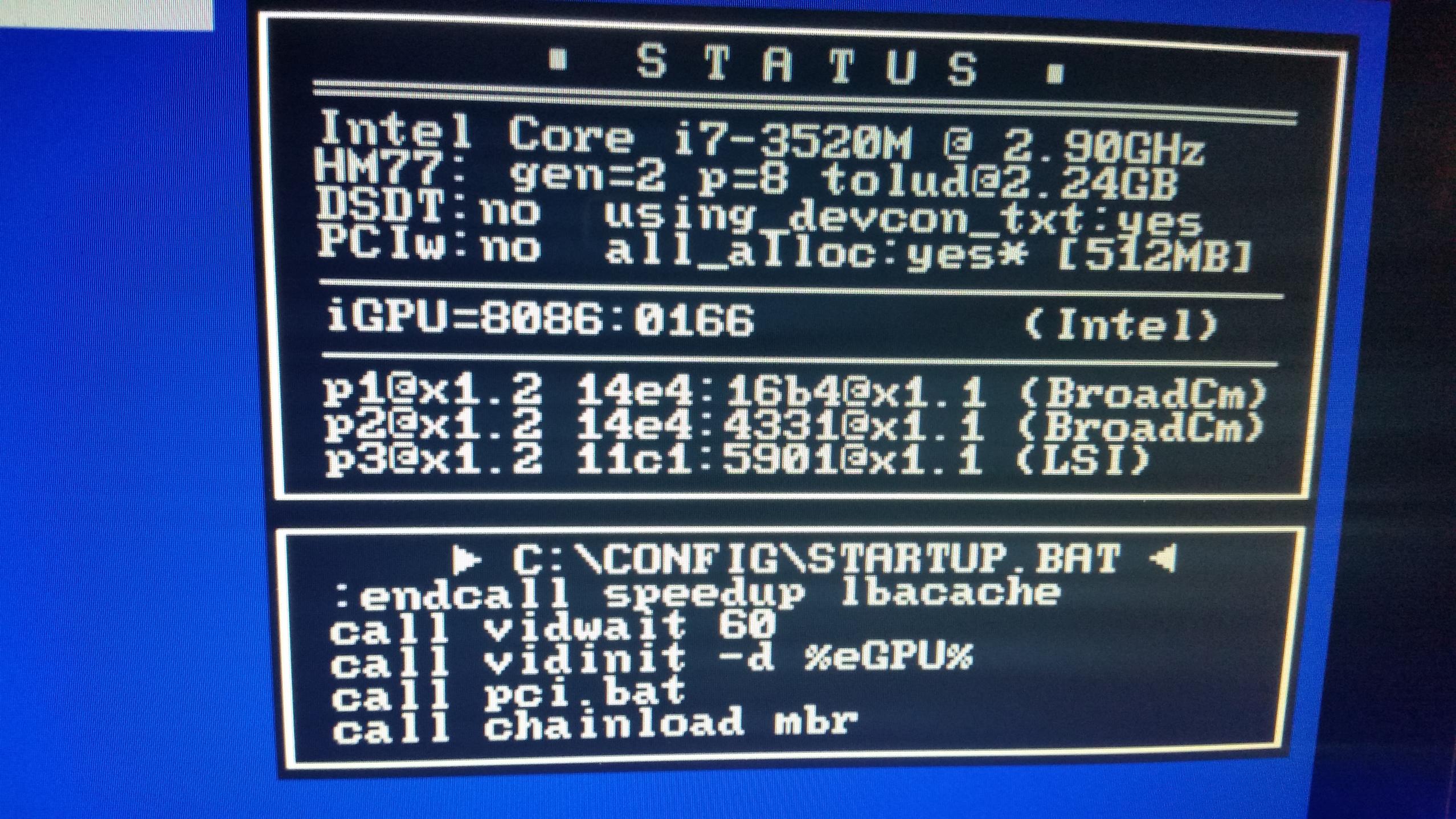

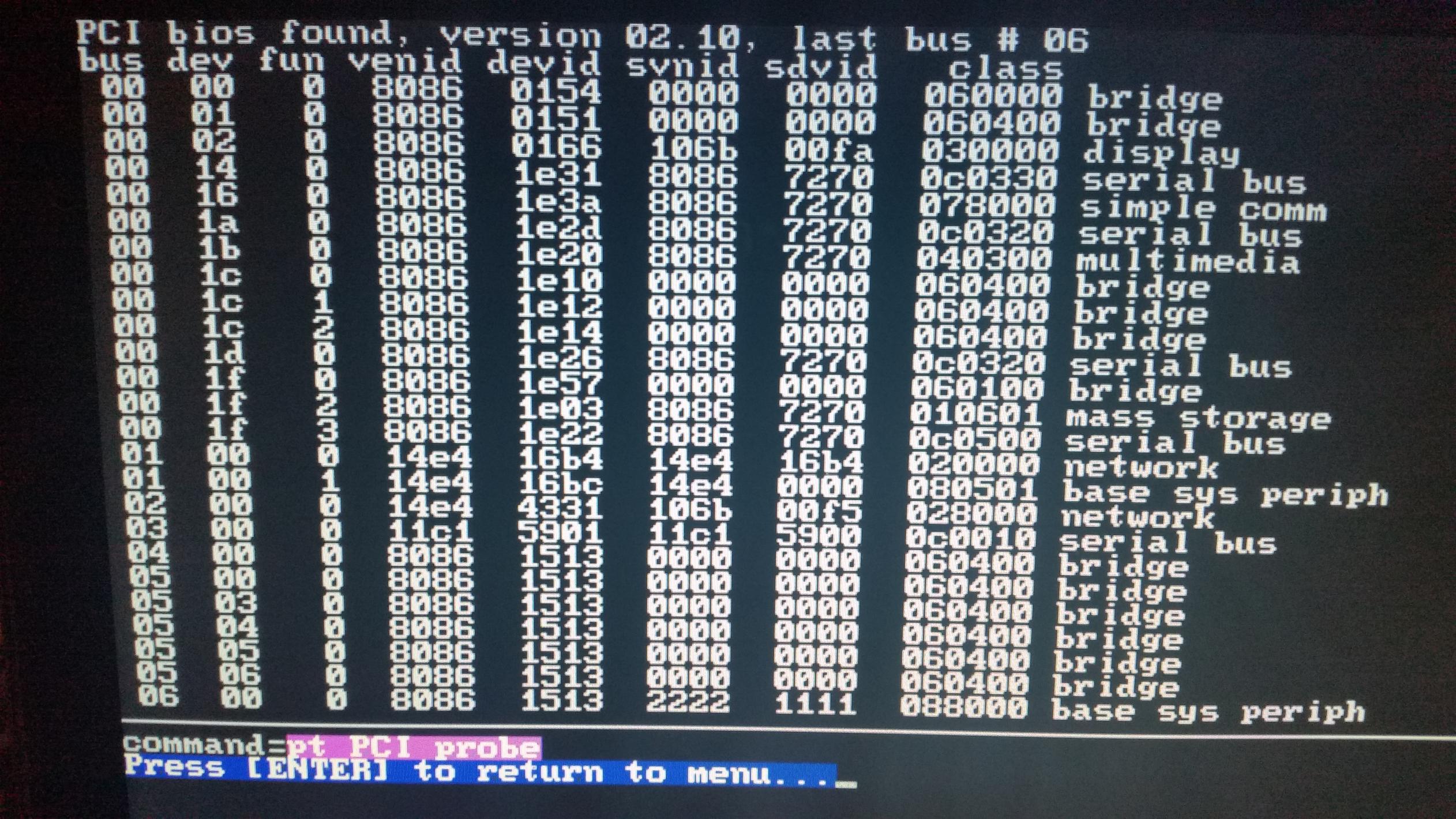

ich hab mal noch ein paar fotos von diy setup 1.30 gemacht... vlt muss man ja die pci.bat bearbeiten um den adapter richtig anzusprechen...
Hast du etwas unter der Grafikkarte liegen damit diese isoliert ist vom NT Metallgehäuse.
Warum brauchst du das diy setup 1.30 überhaupt? Dachte das ist nur bei Win 7 nötig.
ja etwas pappe...
für den PE4C v2.1 brauche ich das...
also ich hab GK noch mal getestet... und den pci riser... die scheinen ok zu sein... der thunder2 wird unter mac os auch gefunden... also geh ich davon aus das der auch ok ist...
ich bin am ende... und hab kein plan mehr...
Unter OSX zeigt der auch nicht mal eben so etwas an…

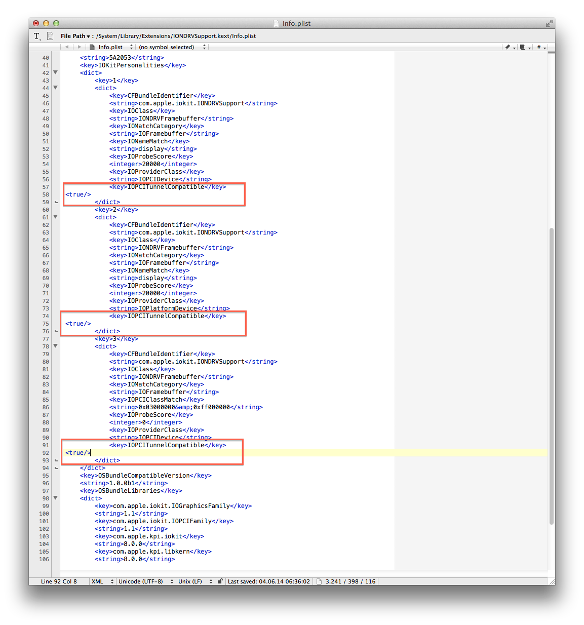

Also hier mal ein kleiner Guide wie man die eGPU unter OSX zum laufen bekommt:
Was wird gebraucht?
-TextWrangler (nicht die AppStore Version, sondern die von der Website)
-Kext Wizard
Vorgehen:
Folgende Dateien müssen bearbeitet werden:
/System/Library/Extensions/NVDAStartup.kext
/System/Library/Extensions/IONDRVSupport.kext
/System/Library/Extensions/AppleHDA.kext/Contents/PlugIns/AppleHDAController.kext
Die ersten beiden sind Pflicht, die letzte wird nur gebraucht falls man Sound ueber Displayport/HDMI haben will.

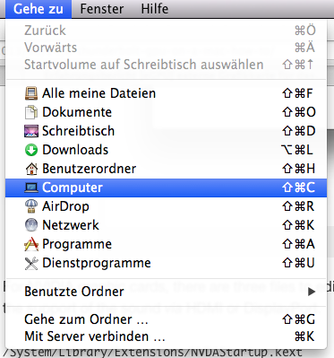

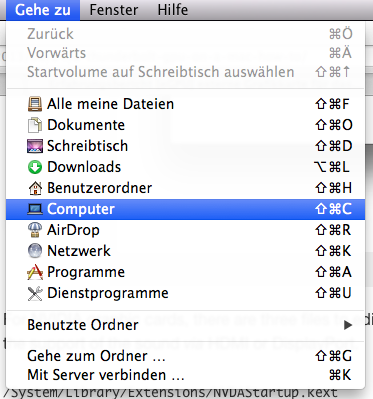

Als erstes muessen wir zu den Dateien Navigieren, die sind alle unter /System/Library/Extensions zu finden.
Dazu einfach den Finder oeffnen und in der Statusbar auf "Gehe zu" klicken, und dort auf Computer.
Als naechstes auf Macintosh HD und dann auf System, Library und dann Extensions. Ueber die suche findet ihr die Dateien am besten^^
Bearbeitung:

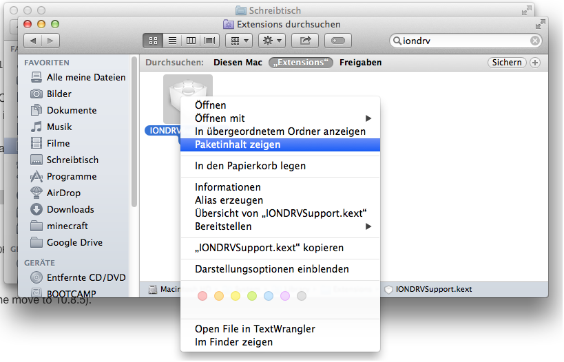

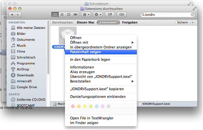

Ein rechtsklick auf die Datei und "Paketinhalt anzeigen" waehlen.

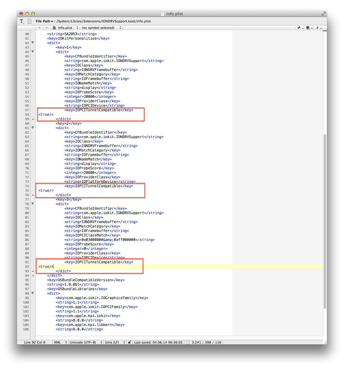

Im Ordner Contents findet ihr eine Info.plist, diese muessen wir bearbeiten.

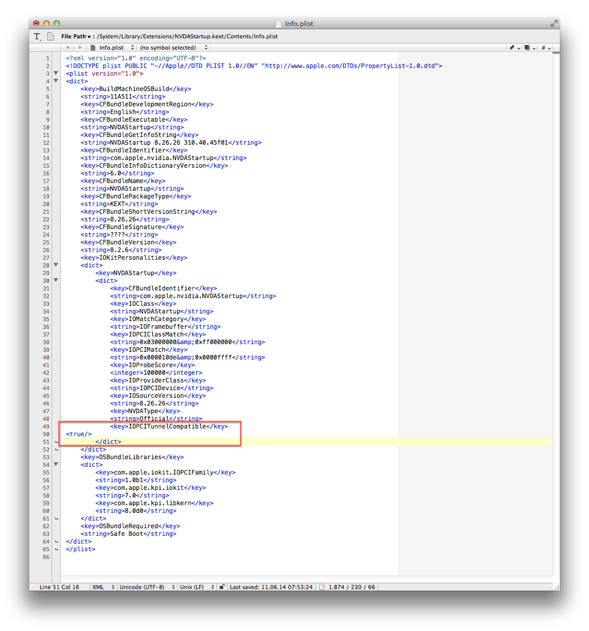

Oeffnet die Info.plist mit TextWrangler und sucht
<key>CFBundleIdentifier</key> und </dict> . Direkt vor dem </dict> fuegt ihr folgende Zeilen ein:
<key>IOPCITunnelCompatible</key>
<true/>
(Der TextWrangler wird euch nach eurem Passwort fragen, dies wird zur bearbeitung von System Dateien benoetigt.)
So muss es in der NVDAStartup.kext aussehen:
Und so in der IONDRVSupport.kext (
Hier sind drei Eintraege zu ergaenzen):

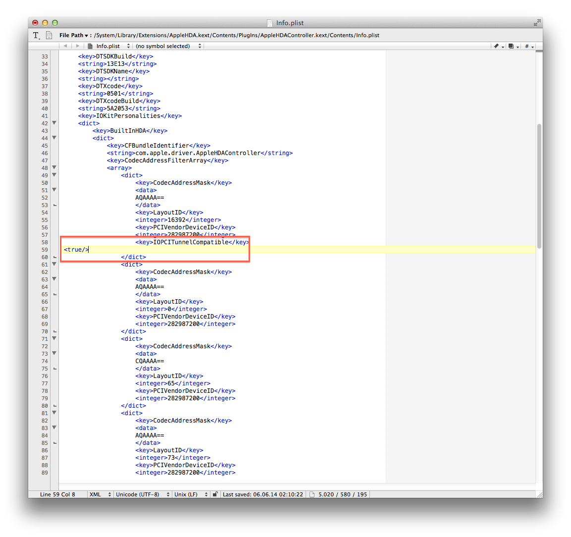

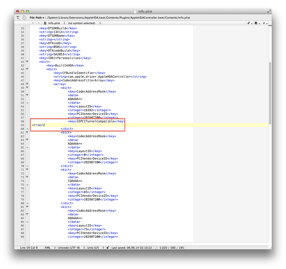

Die AppleHDAController.kext befindet sich in der AppleHDA.kext. Oeffnet die AppleHDA.kext, klickt auf Contents, danach PlugIns und dort findet ihr die AppleHDAController.kext . Oeffnet diese und sucht wieder nach der Info.plist.:

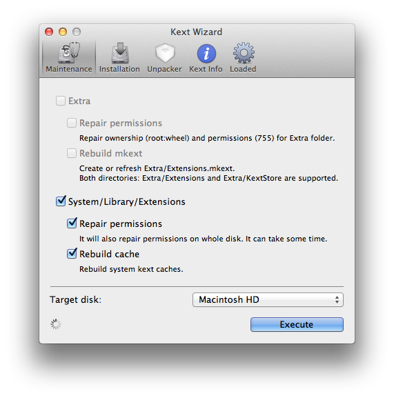

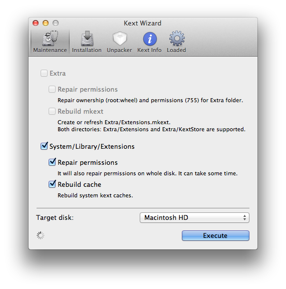

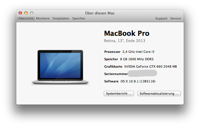

Wenn ihr alles bearbeitet und gespeichert habt braucht ihr das Programm Kext Wizard. Einfach oeffnen und wie folgt einstellen:

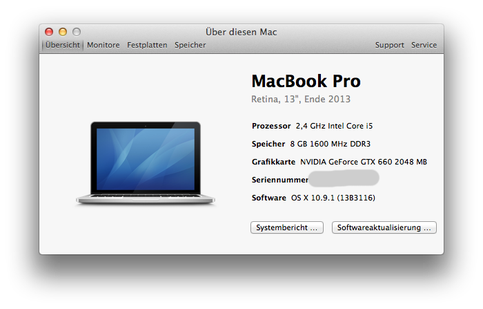

Dann auf Execute klicken und warten bis das Programm sagt, dass es fertig ist. Danach den Mac neustarten und die GPU sollte unter "Ueber diesen Mac" auftauchen.
Dieser Vorgang muss nach jedem System Update wiederholt werden. Ich hoffe ich konnte weiterhelfen, falls noch Fragen da sind einfach fragen.

vlt noch ganz interessant das im der systemübersicht von macos im reiter pci-karten gesagt wird das es nicht abgerufen werden kann... es ist ein fehler aufgetreten oder so... -____-*

Ich habe immer noch Probleme mit meiner eGPU und setup 1.x
Der einzige chainloader modus der funktioniert ist bootmgr noremap enabled.
Wenn ich nur die dgpu deaktiviere krieg ich einen bluescreen mit video_tdr_errror beim booten.
disable dgpu, compact dgpu und dgpu aus funktioniert in einem aus 10-15 Versuchen. Errors die ich bekommen habe waren bluescreen mit driver_not_less_or_equal, windows das sich versucht hat zu reparieren was fehlschlägt oder einen schwarzen bildschirm mit flackernder hintergrundbeleuchtung.

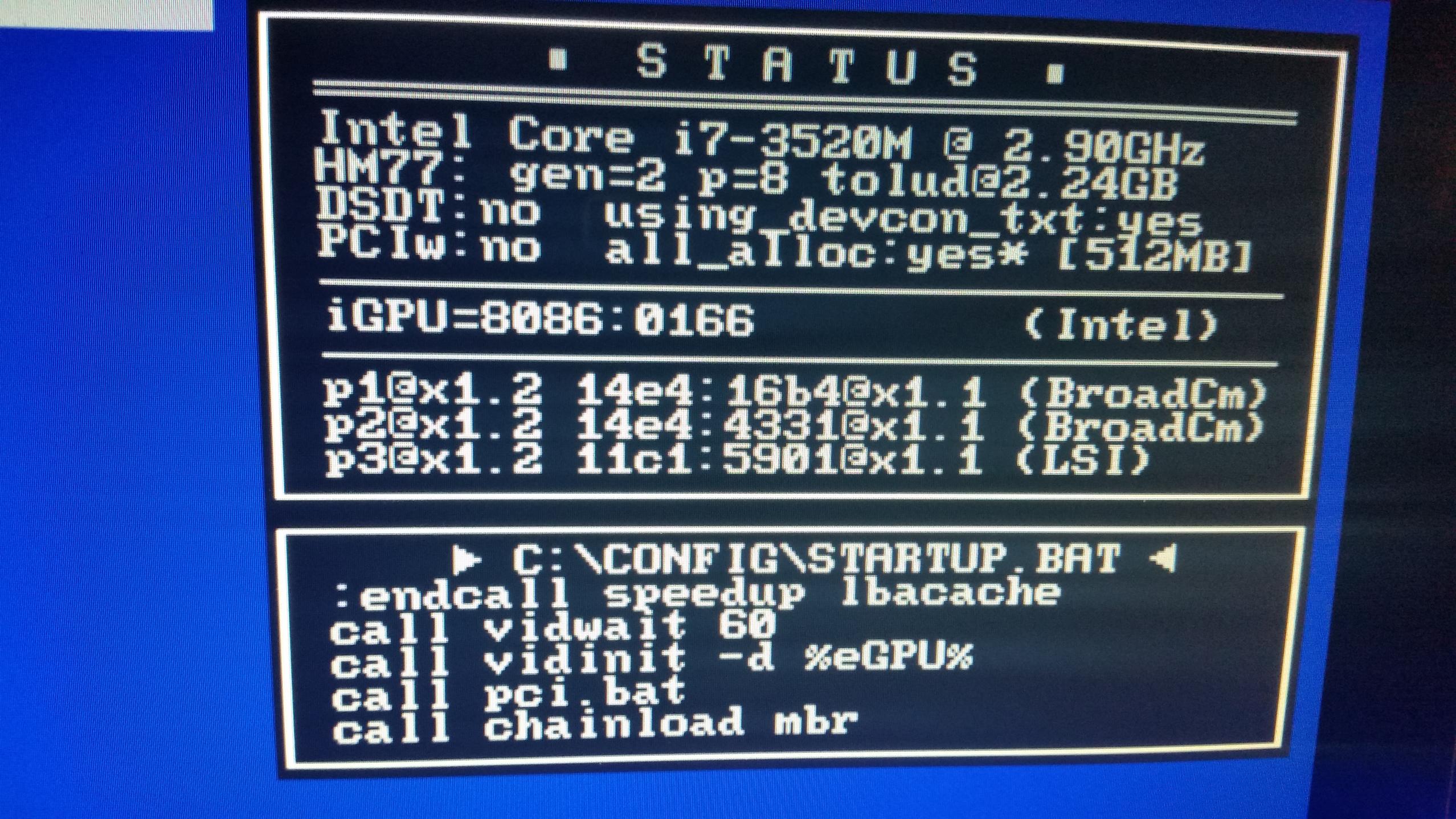

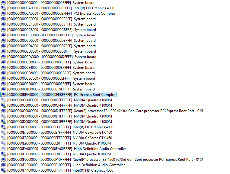

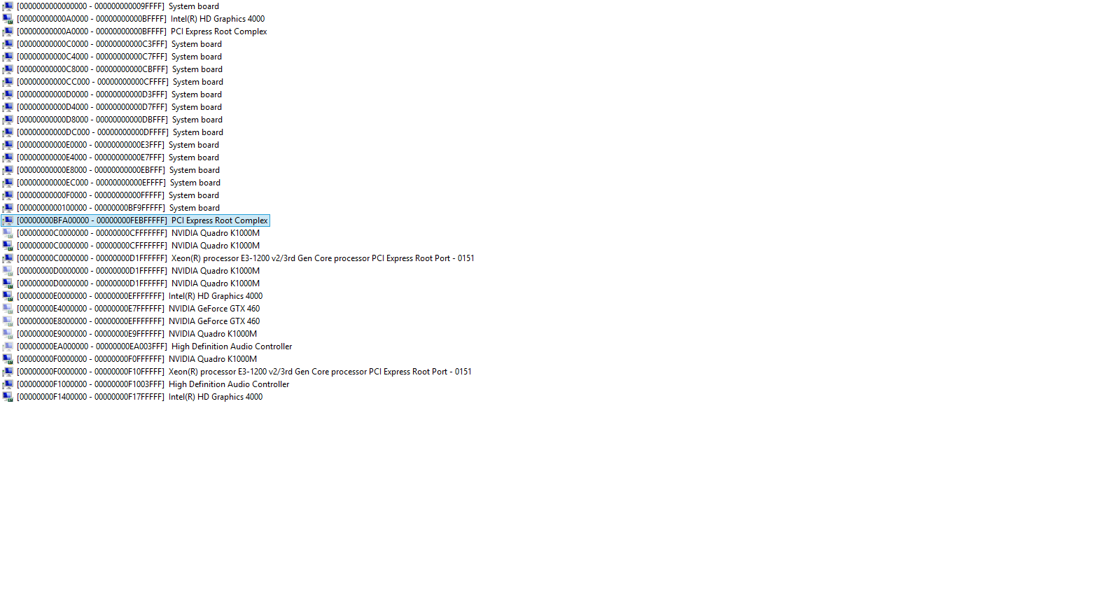

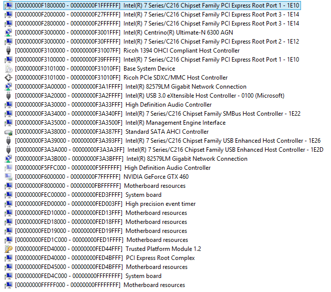

Wie hoch ist denn dein TOLUD? Habe ich schon auf Seite 203 gefragt, aber noch nicht die Antwort dazu bekommen. Wenn der TOLUD für die eGPU noch 256mb zulassen sollte, könntest du auch beide Grafikkarten parallel laufen lassen und bräuchtest nur noch im Nvidia-Treiber zu switchen bzw. die jeweilige Anwendung auf die jeweilige Grafikkarte festlegen.

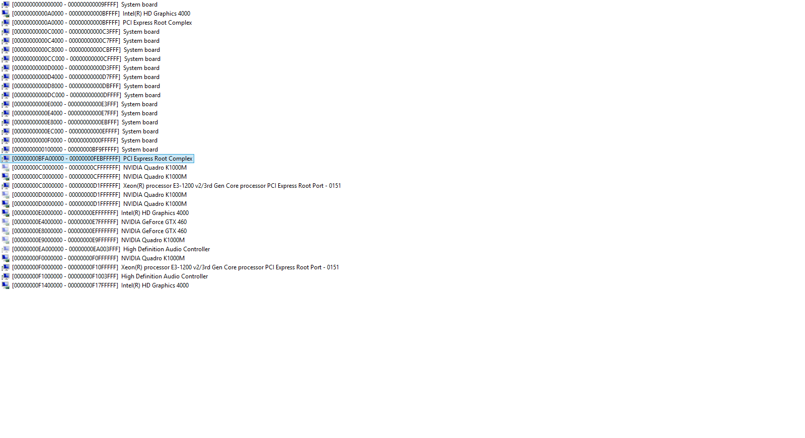

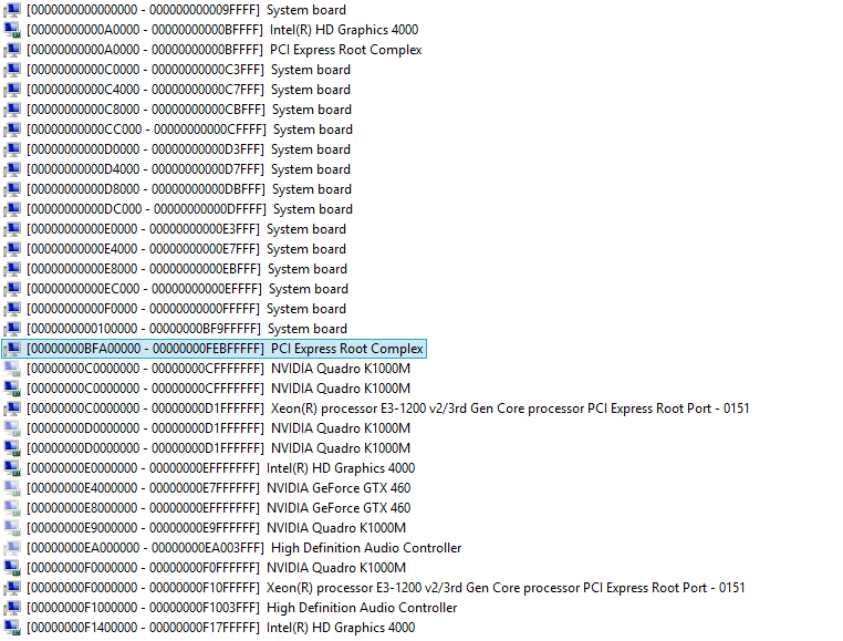

In Setup 1.3 ist mein Tolud 2.74gb. Aber im Geräte manager stimmt was nicht. Die egpu ist ausgesteckt und die gtx460 ist trotzdem 3mal aufgelistet, die quaddro ist 6 mal drinne und die Intel HD Graphics ist auch 3 mal drinne. Hex Wert des letzten "PCI Express Root" Eintrages ist fed4bfff was 3.98gb wären. Irgendwas stimmt nicht.

Der erste Screen mit "BFA00000" besagt einen TOLUD von 3,0GB (genau 2,99)... den gleichen Wert habe ich auch.
