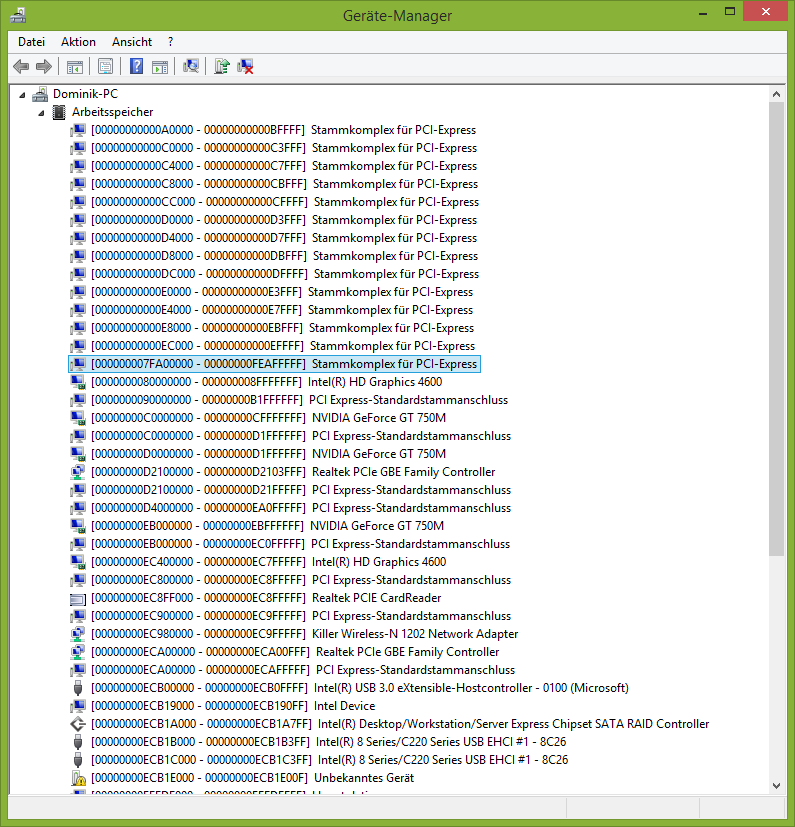

Bezüglich TOLUD: Uppe hier einfach einen Screenshot des RAM-Baums... ich und die anderen können dir diesbezüglich dann schon mal eine sichere Rückmeldung geben.

Hier nochmal der RAM-Baum.

TOLUD ist in Ordnung, habe den gleichen im Macbook.

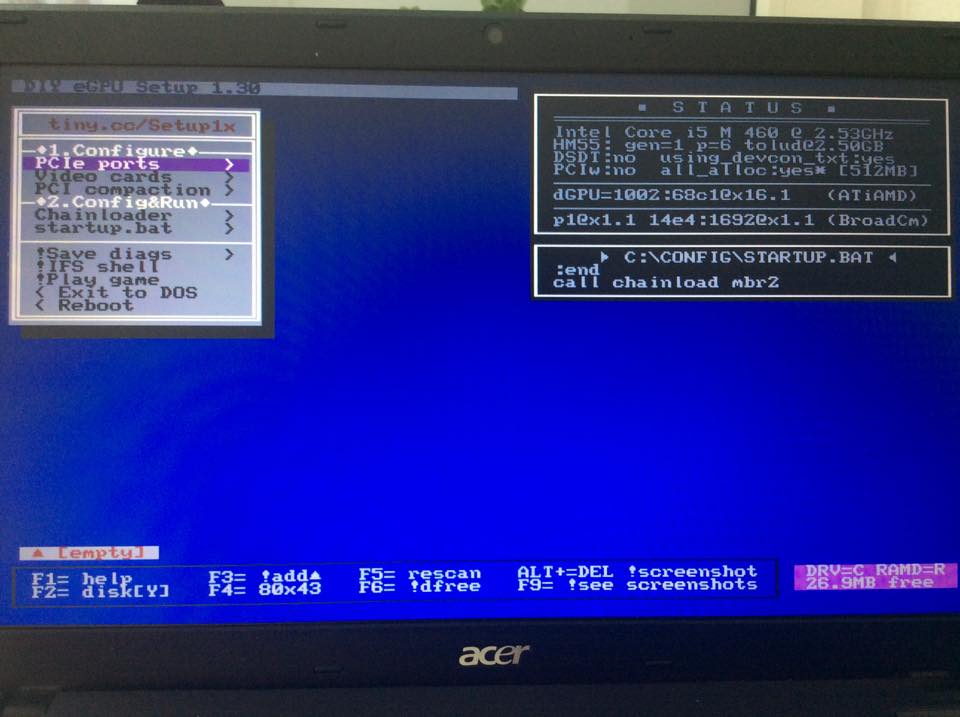

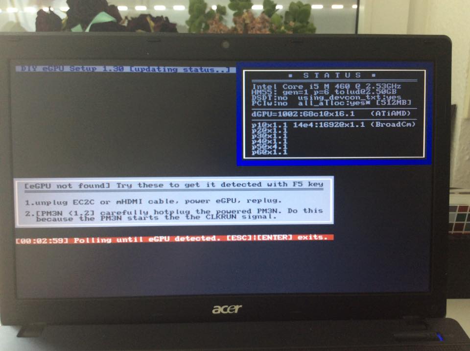

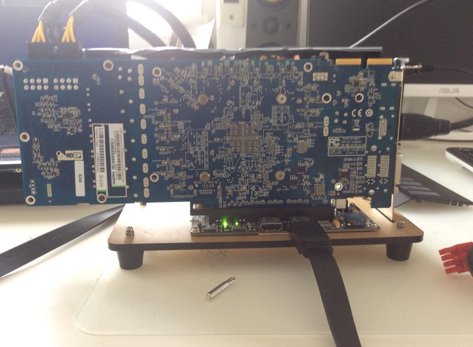

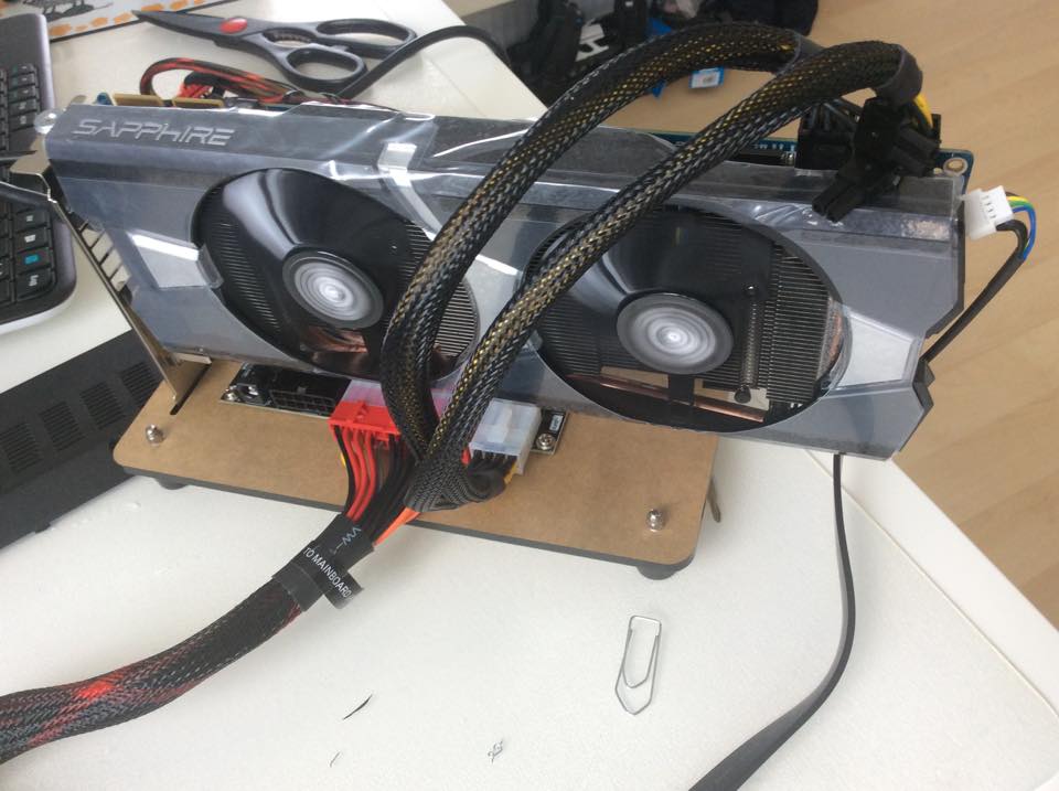

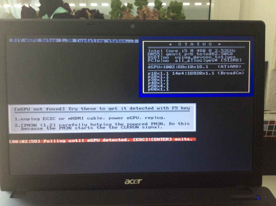

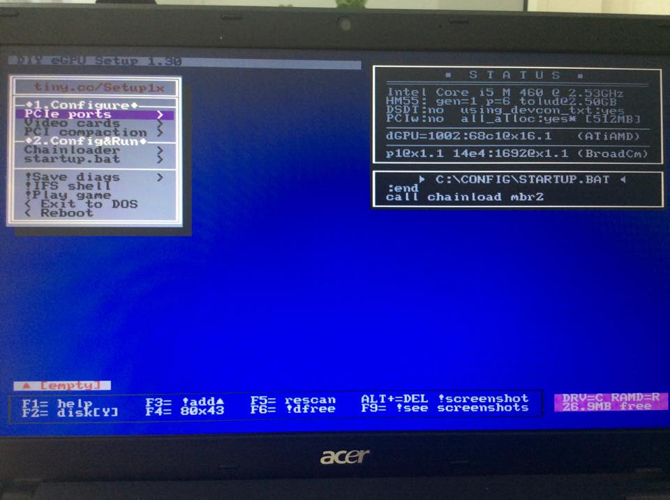

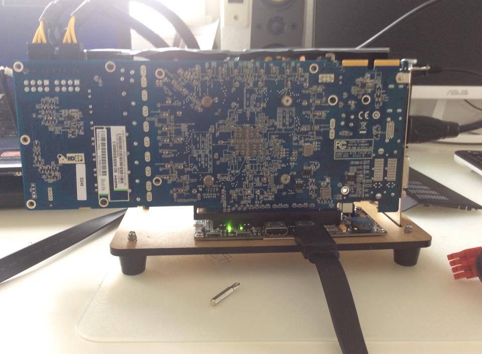

Moin, habe mir eine Sapphire R9 280 OC zugelegt und die Karte wird leider im Setup 1.3 leider nicht erkannt. Ich habe sie über mPCI mit dem PE4C v2.1a Adapter ans Notebook angeschlossen. Am Adapter selbst hängt ein 500W Netzteil, das ich mit dem. Denke dass der allgemeine Aufbau so stimmen sollte, denn die Lüfter der eGPU drehen sich immer mit. Habe soweit alle Schalterstellungen am PE4C erfolglos ausprobiert. Der Versuch die Karte zu erkennen wenn das Netzteil und die Graka bereits vor dem booten angeschaltet sind (FORCE PWR ON) führt zum gleiche Ergebnis.
Komisch ist: Stelle ich beide Switches auf 1 startet das Laptop kurz, ehe es sich vor dem Booten abschaltet und dann neu startet.
Kann mir jemand von euch noch einen Tip geben. Ansonsten würde ich die leider Hardware zwecks Rückgabe zum Händler bringen.
Modell Name: Acer TravelMate 5740G (BJ 2010)
CPU Typ: Mobile DualCore Intel Core i5-460M, 2800 MHz (21 x 133)
Motherboard Chipsatz:Intel Ibex Peak-M HM55, Intel Ironlake-M
BIOS Typ: Insyde (04/25/2011)
dGPU: AMD ATI Mobility Radeon HD 5650 (Madison) (1GB)
TOLUD liegt bei 2,5 GB laut Systemsteuerung.
Die Intel iGPU ist von Haus aus nicht aktivierbar.
