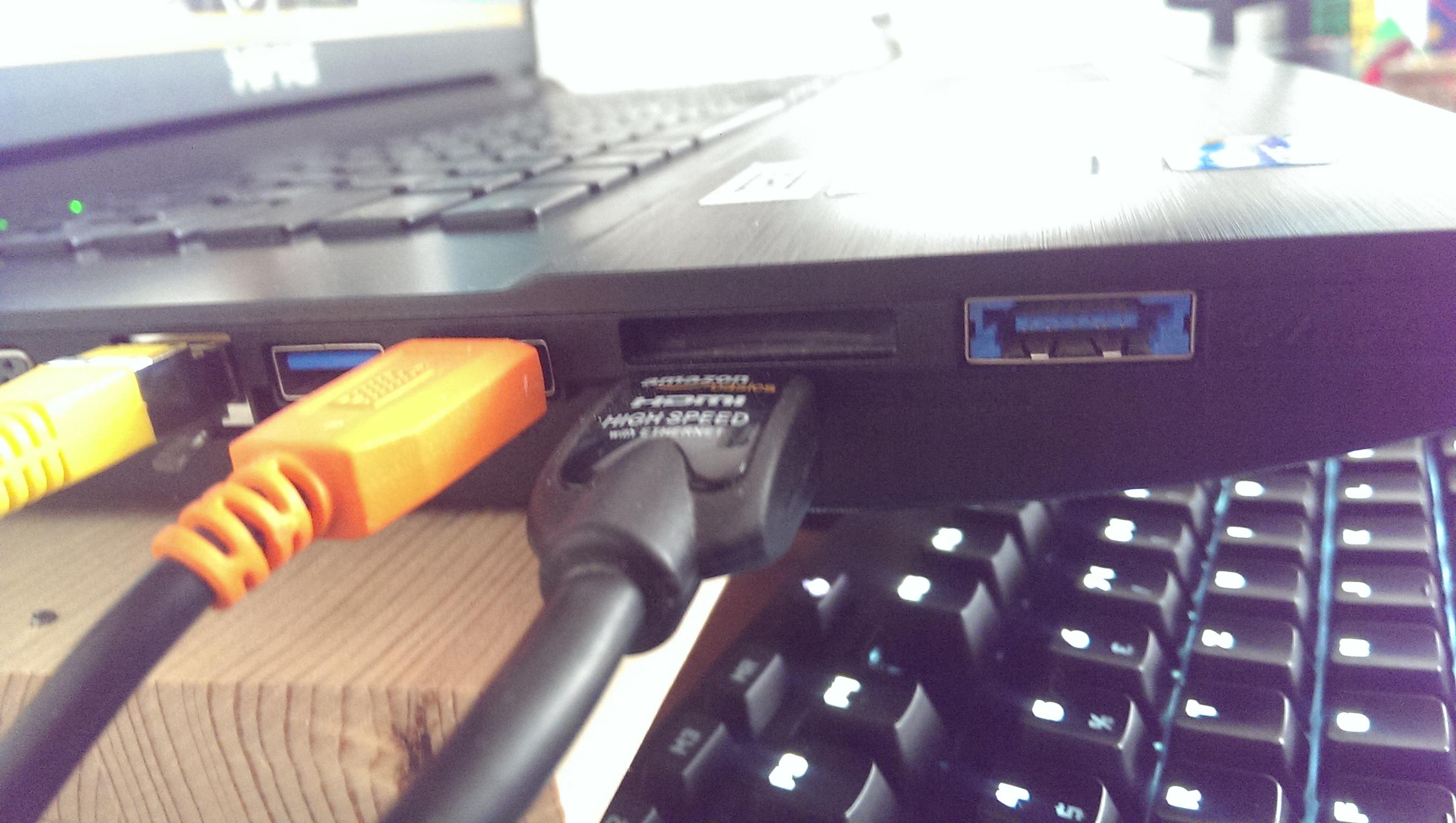

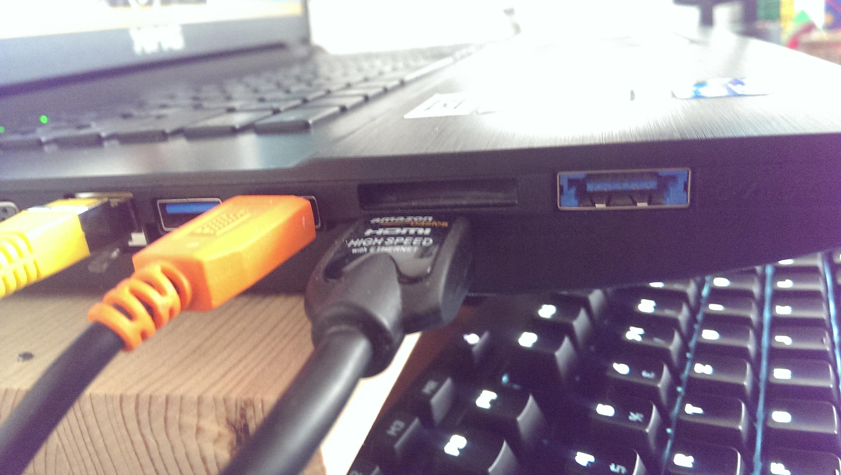

Ich habe überlegt mir eine eGPU zuzulegen möchte aber, bevor ich mich weiter in das Thema einarbeite, erstmal wissen, ob mein Setup die Anforderungen erfüllt.
Außerdem wollte ich fragen, ob es Sinn macht in die Technik zu investieren, wenn nur ein mPCI Anschluss vorhanden ist.
Sehe hier die 2 großen Setups von euch und die sind mit MacBooks und Thunderbolt.
Hier nochmal der Anschluss, nur um sicherzugehen, ob das der richtige ist.

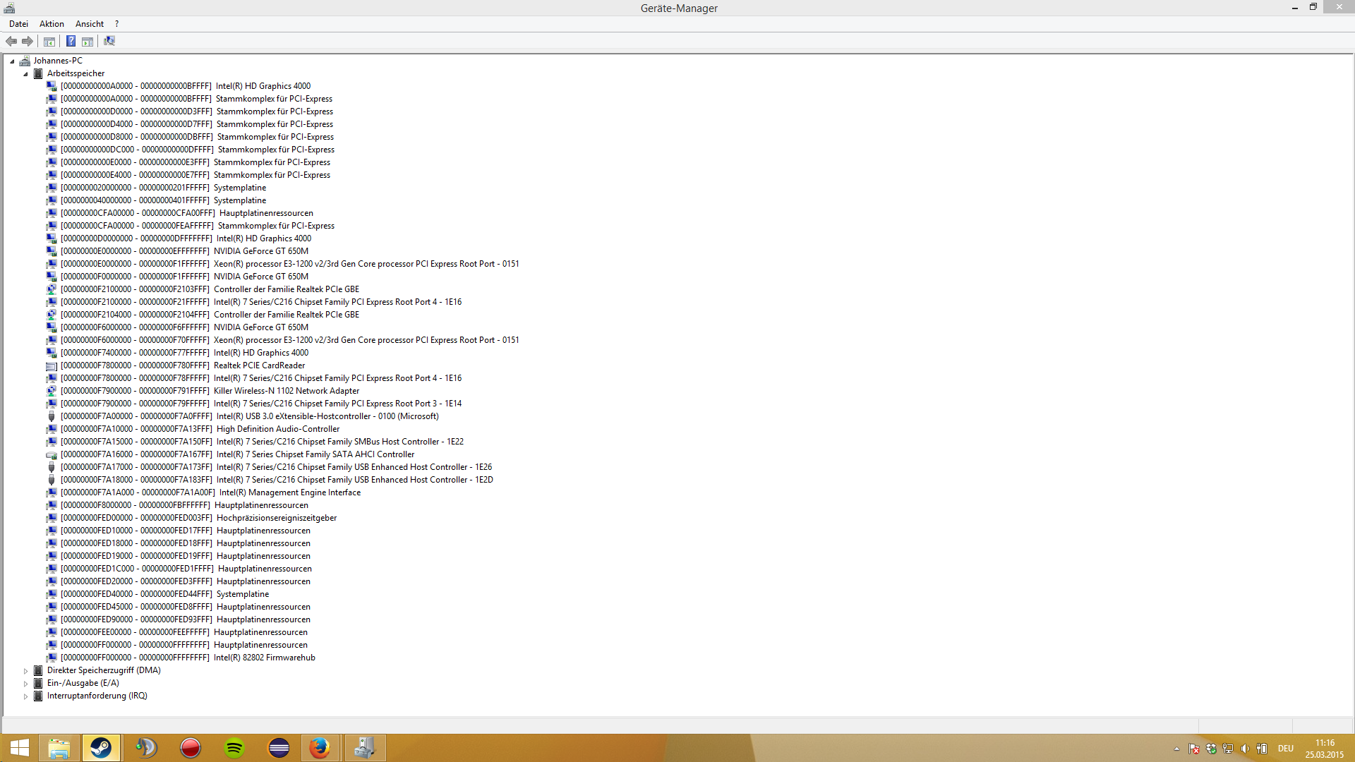

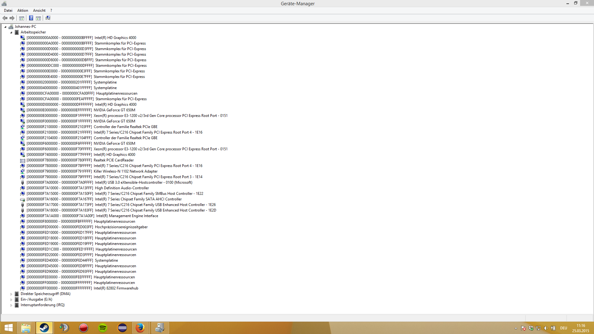

Und hier mein RAM- Baum:

Was auch immer du dort als Anschluss sehen willst, der mPCIe Anschluss ist im Inneren deines Notebooks, den wirst du nicht fein säuberlich als externe Schnittstelle zu Gesicht bekommen ;)
Der blaue Anschluss rechts ist ein eSata Anschluss für externe Festplatten.
Du musst mal auf der Unterseite schauen, ob du Wartungsklappen hast. Falls ja könnte irgendwo deine WLAN-Karte zu finden sein und die müsstest du entfernen. Falls nein wirst du die gesamte untere Bodenklappe entfernen müssen. Sollte das Notebook portabel bleiben also keine gute Lösung.
Ansonsten ist dein TOLUD zu hoch, der liegt bei 3,5GB. Du bräuchtest also definitiv Setup 1.x.

@biRdowneR: Kannst du uns einfach nur mal dein Notebook-Modell nennen? Auf manchen Notebooktest-Seiten gibt's oft Bilder, wo und wie viele mPCIe-Sockel vorhanden sind.
Mit einem TOLUD von 3,5GB nützt dir das Abschalten der dGPU (650m) nichts, da man selbst danach noch auf der max. Grenze von 3,25GB stünde. Ergo hilft in deinem Fall evtl. entweder Setup 1.x zusätzlich, wenn die dort integrierte Möglichkeit der Anbehung des Adressraums bei dir funktioniert. Andere Möglichkeit wäre dann nur noch ein DSDT Override, d.h. den 32bit Adressraum auf 36bit anzuheben. Tutorials zu Letzterem gibt es, jedoch auf Englisch. (wenn es nicht klappt, lässt es sich auch leicht rückgängig machen)
Bullshit. Sorry! ;) "CFA00000" sind 3,25GB und daher reicht Setup 1.x aus, in dem nur nur die dGPU (GTX650m) abschalten musst, um genügend Ressourcen für die eGPU zu haben.

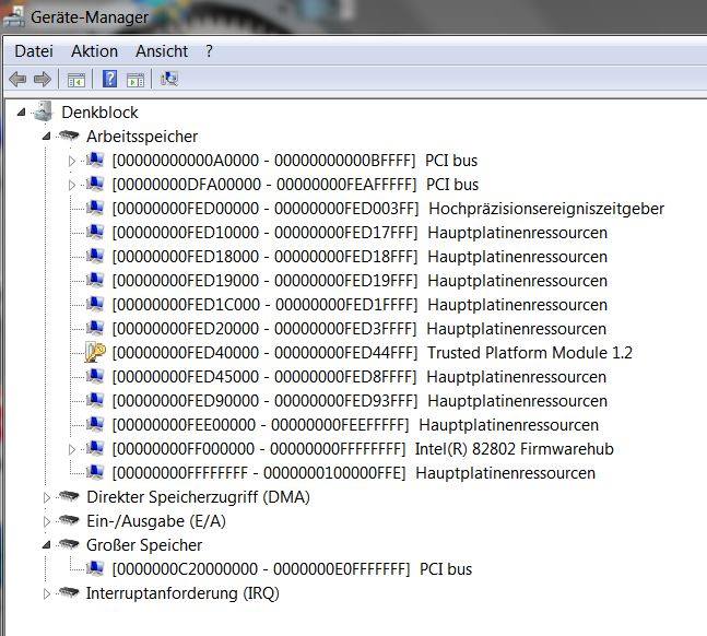

- TOLUD 3,5GB habe aber schon ein DSDT Override nach diesem Tutorial http://forum.techinferno.com/diy-e-gpu-projects/3539-guide-dsdt-override-simultaneous-igpu-dgpu-egpu.html durchgeführt.

Ist es in meinem Fall unbedingt notwendig Setup 1.x zu kaufen? (habe ja keine dGPU und DSDT Override ist durchgeführt)
Ist der Leistungsverlust bei Benutzung des internen Displays mittlerweile weniger schlimm oder sind es immer noch diese ~30% ? Etwas portabel möchte ich natürlich schon noch mit der eGPU sein, da macht sich ein Bildschirm den man immer mit sich rumschleppt dann nicht ganz so gut...
Ist mein DSDT Override richtig durchgeführt ? hat alles gut nach dem Tutorial geklappt aber bin mir natürlich trotzdem etwas unsicher ;)

Setup 1.x solltest du nicht benötigen.

Wie sieht denn außerdem dein TOLUD seit dem DSDT-Override aus?

Der TOLUD Wert hat sich seit dem DSDT Override nicht verändert und ist (der zweite PCI bus Eintrag richtig) also noch bei DFA00000 ~ 3,5GB !? Seit dem DSDT override ist nur dieser "Große Speicher" dazugekommen. Ich hatte das in der FAQ und in dem Tutorial auch ehrlich gesagt so verstanden, dass der TOLUD-Wert gar nicht verändert wird sondern nur der Adressraum auf 36bit angehoben wird und so mehr Platz für PCIe-Geräte geschaffen wird. Oder bin ich da ganz auf dem Holzweg ?

Edit: Siehe Bild in meinem ersten Post!
