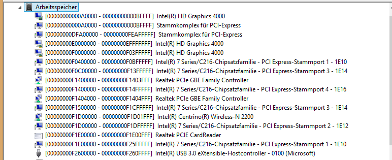

Poste bitte mal einen Screenshot vom Arbeitsspeicher/RAM-Baum des Gerätemanagers.
Da ist mir wohl ein Fehler unterlaufen - DFA00000 -> 3751804928 -> 3.49414GB

Ergo, wenn der DSDT bei dir nicht sauber und fehlerfrei durchläuft, liegt dein TOLUD immer noch bei 3,5GB.
