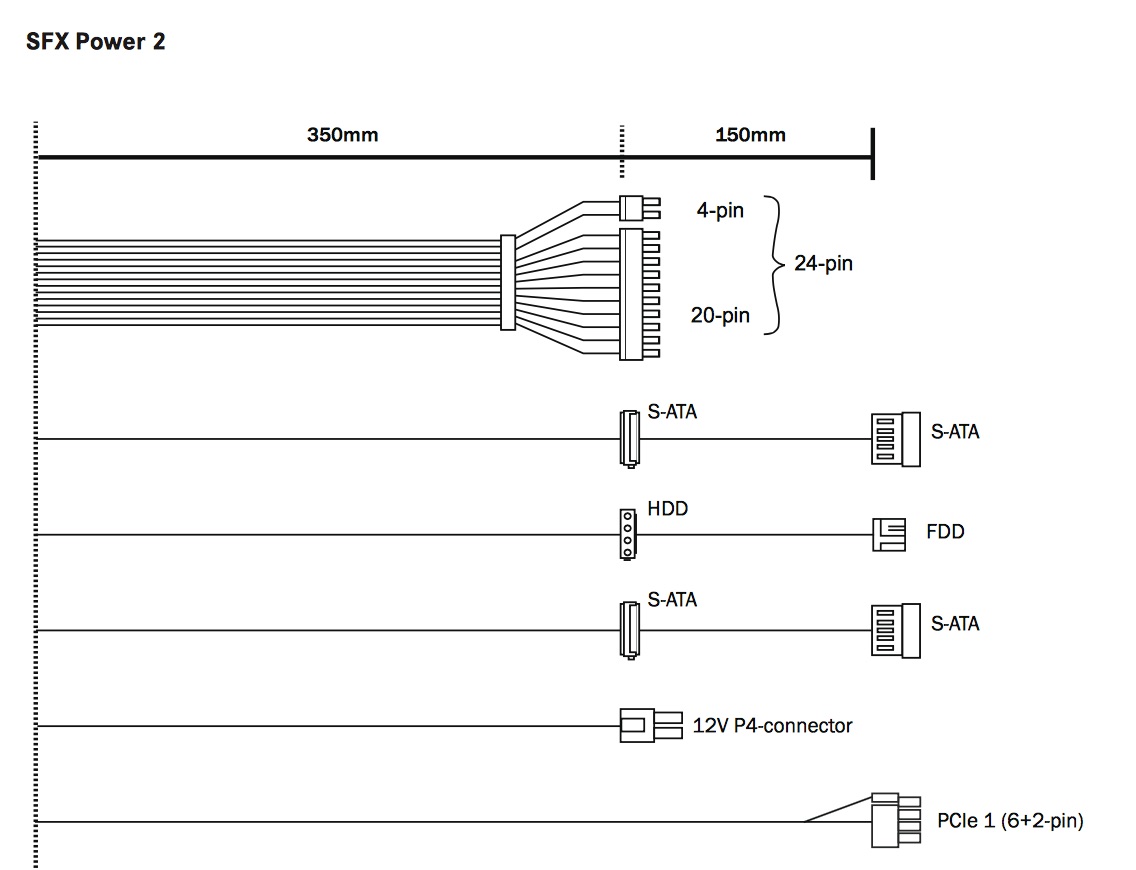

Hi,
ich habe jetzt schon vor 2 Monaten meine eGPU zum laufen gebracht.
MBPr 2013, GTX 960, AKITIO, BeQuiet SFX Power 2 300W
Ich würde jetzt gerne auf die EVGA GTX 970 umsteigen aber mein Netzteil kommt ohne dem 8 Pin und 6 Pin Stecker nur 6+2.
Gibts da einen Adapter oder ähnliches? Wenn nicht muss ich wohl ein neues NT besorgen.
LG
https://geizhals.at/be-quiet-sfx-power-2-300w-sfx12v-3-3-bn226-a1072646.html
Beim Lieferumfang der 970 sollte ein 2xMolex -> 6-Pin Adapter dabei liegen.
Da dein NT aber nur 1xMolex hat bräuchtest du evtl. noch einen SATA->Molex Adapter (Vorsichtig, den gibt es in 2 Versionen).
Mit dem 300W NT solltest du mit großartigen OC Versuchen bei der GTX 970 aber wohl absehen.
;) DANKE
Ich bekomme heute die GTX 970 und schau mir das dann mal an sonst besorg ich mir halt noch ein Netzteil 500W Chieftec SFX.
Was kann den im schlimmsten Fall passieren? Geht die GTX den Bach runter oder das NT?
Bei be Quiet als Markennetzteil sind die Sicherheitsschaltungen wenigstens wirklich vorhanden. (anders als bei manchen Chinaböllern) Ergo, wenn etwas schief läuft, schaltet das Netzteil einfach ab.
Wenn es dem Netzteil zu viel wird, sollte es abschalten und der Rechner ausgehen. Da es nur 14 A liefert, könnte das wohl passieren. Von Furmark und anderen Benchmarks solltest du auf jeden Fall die Finger lassen.

Dann müsste man doch mit etwas löten auch an die 2. 12V kommen können, oder?
Müsste man sich mal anschauen wo die 2. Schiene liegt… könnte mir vorstellen, dass PCIe eine eigene hat und der Rest für ATX und Peripherie (SATA / Molex) bereit steht.
Ansonsten kann ich das von mir verwendete SFX-L Chieftec NT empfehlen: https://www.alternate.de/Chieftec/SFX-500GD-C-Netzteil/html/product/1171217?
Beim BeQuiet SFX Power 2 ist laut Handbuch die +12V2 Schiene einzig und allein für den P4 Stecker da (Seite 31). Der Rest hängt an +12V1. Ziemlich seltsam. Man müsste also wohl nur den P4 Stecker abmachen und durch einen PCIe Stecker ersetzen (mit korrekter Polung).
Ja ich bekomm das irgendwie nicht hin werd mir wohl das Chieftec SFX 500W holen, mich stört das es keinen On/Off Schalter hat das war immer recht angenehm beim einschalten. Leider wohne ich im Moment im Ausland und hier komm ich leider an keine anderen SFX NT ran.
“Man müsste also wohl nur den P4 Stecker abmachen und durch einen PCIe Stecker ersetzen (mit korrekter Polung)."
Das ist mir ein bisschen zu gefährlich habe bei sowas zwei linke. Was kann den schlimmsten Falls passieren? Geht das NT hinüber? Ist es kompliziert?

Habe jemanden gefunden der mir einen P4->PCIe 6 Pin Adapter anbietet. Würde das funktionieren? Kann der Adapter die richtige Polung übernehmen oder erzählt der nen Blödsinn?
"Beim BeQuiet SFX Power 2 ist laut Handbuch die +12V2 Schiene einzig und allein für den P4 Stecker da (Seite 31). Der Rest hängt an +12V1. Ziemlich seltsam. Man müsste also wohl nur den P4 Stecker abmachen und durch einen PCIe Stecker ersetzen (mit korrekter Polung)."
Anbei die Illustration meiner Kabel.
24 Pin -> Power
HDD (Molex) -> Akitio
12vP4 -> Frei noch! (P4->6 Pin PCIe)->& Pin PCIe GPU
PCIe 1 (6+2-pin) -> GPU (8 Pin)
2xS-ATA -> Beide noch frei.
@arnautovic:
Darf man fragen, welches "Ausland" genau? Dt. Händler schicken doch fast überall hin, wenn man per Vorkasse bezahlt.
Bezüglich dem P4-Stecker:
Es gibt Adapter von P4 -> PCIe 6pin. Sind aber rar. Hast du einen Link? Auch P8 -> PCIe 6pin würde funktionieren, da man dann einfach nur den P4 Stecker in die anteilig passende P8-Buchse steckt.
Diese Angebote habe ich gefunden.
BeQuiet ging bei dem 300W SFX Netzteil eben nur davon aus, dass die Zielgruppe kleine mITX betreiben wollen. Aber die Leistung bzw. Aufteilung ist in der heutigen Zeit sinnlos geworden. Der P4-Stecker hängt an einer 12V-Schiene... umlöten auf einen PCIe 6pin Stecker ist von der techn. Spezifikation also auf jeden Fall möglich. Problem ist eben nur zu erkennen, welche Kabel welcher Polung entsprechen bzw. hat man bei dem PCIe 6pin eben 6pins und nicht nur 4 wie beim P4 Stecker. 2 Pins werden nur über eine Brücke verbunden, d.h. geht von einem raus und führt in den anderen Pin. ;)
