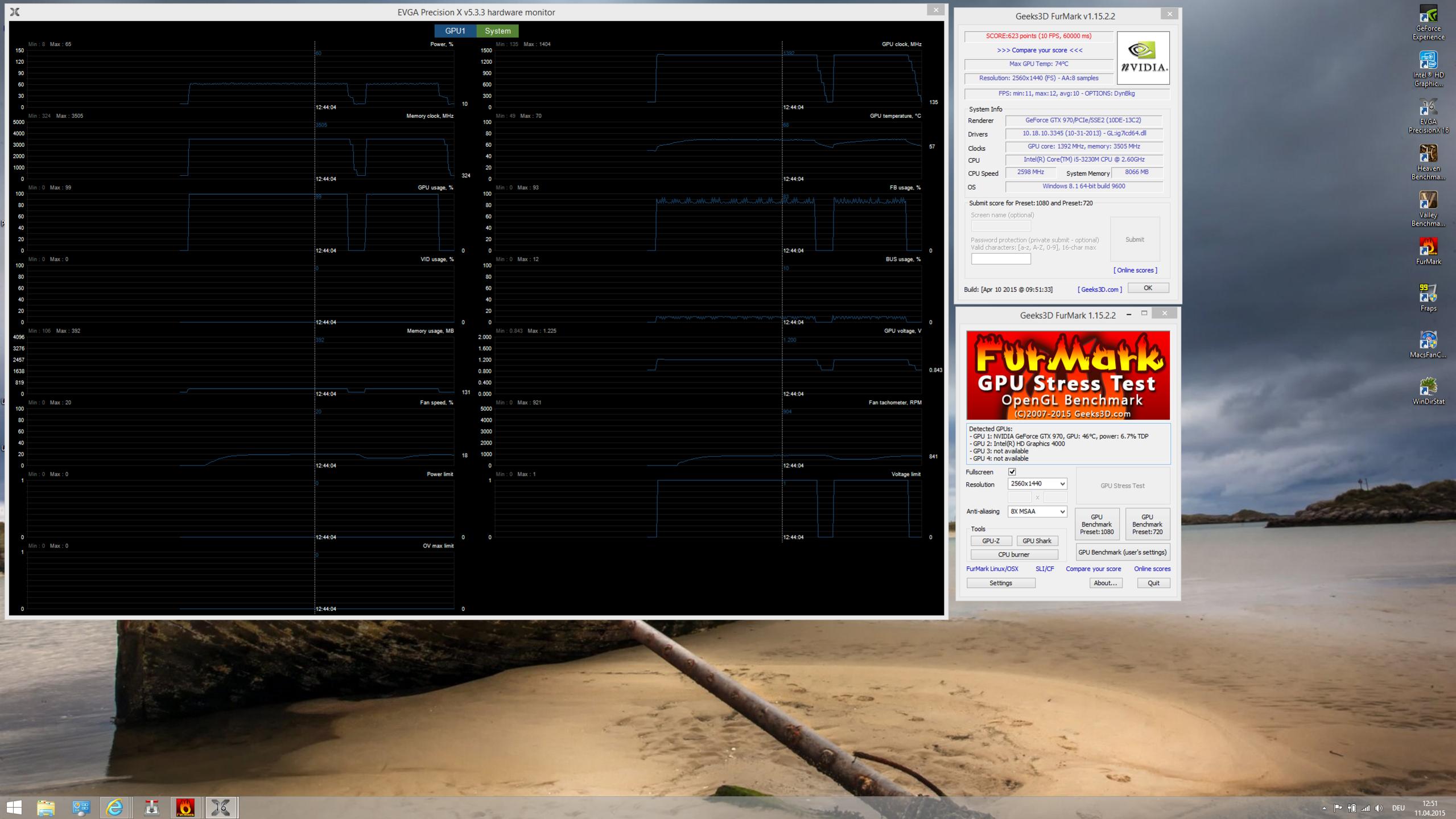

Hey also hab den Adapter (4P-6Pin) bekommen und läuft "einwandfrei" zumindest schauts so aus.
Irgendwie kommt mir die Leistungssteigerung zur ASUS GTX 960 aber nicht so vor wie es sein sollte. Was wäre den ein guter Heaven Benchmark? Hänge ja am TB Display!
Kann jetzt aber auch am individuellen Empfinden liegen.
Könnte auch an meinem Early MBPr liegen und dem limitierten Thunderbolt.
Bzw. Vielleicht ist die GPU ja trotzdem unterpowert kann ich das irgendwie testen?
Also irgendwas stimmt nicht! 830 Score Benchmark!!!
Unigine Heaven Benchmark 4.0

Ja denke die Ergebnisse sind für mein SetUp ok was den CPU angeht bin ich nicht ganz einverstanden, hab da schon einiges gelesen und alles um i5 sollte eigentlich keine aktuelle GPU ausbremsen aber vielleicht habt ihr auch recht. Ich warte ohnehin auf einen Speed Upgrade von Apple beim MBPr.
Mir war wichtig das mein NT das mitmacht und es nicht daran liegt aber das scheint ok zu sein ziemlich cool also wieder 100eur gespart.
Danke...
@Holzi_: Das kommt darauf an, wie dein Setup angeschlossen ist. Wenn die Verbiindung zum Laptop einzig eine Datenverbindung ist (TB, PCIe) wie soll das eGPU Setup mit dem extra NT dann wissen wann es "aus gehen" soll? Ein SWEX ist doch nur ein eigener Schalter um das NT ein/aus zu schalten.
arnautovic: Nun du hast aber einen Mobil i5 mit nur zwei echten Kernen. Desktop i5s haben 4 echte Kerne!
Das Netzteil ist über den SWEX-Adapter des PE4L verbunden (am Mainboard-Anschluss). Normalerweise sollte das Ding doch ein Mainboard simulieren und an/aus steuern?
Scheint alles zu funtkionieren, der p4-PCIe 6 Pin scheint die perfekte Lösung zu sein...
Allerdings hast du wohl recht mit dem CPU muss wohl bald mal ein neues MBPr her ;)

Sieht alles gut aus, alles auf Volldampf. Evtl wäre noch etwas übertakten drin +75MHz GPU/Memory
