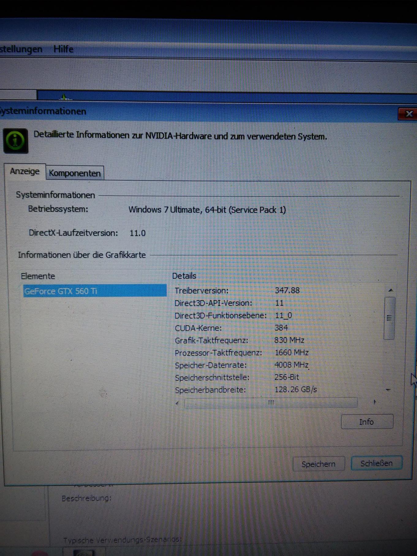

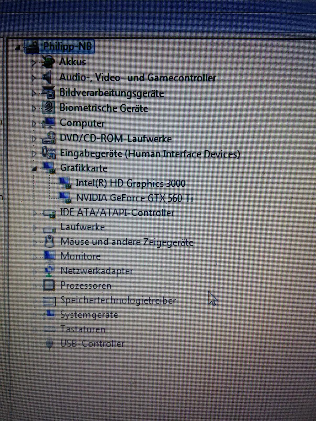

hab ein Problem mit meiner eGPU. Sobald das Game (z.B. GTAIV, CODBlackops2) läuft gibt es Ruckler, als würde die Bandbreite von der Verbindung nicht groß genug sein oder nicht mit dem Übertragen der Daten hinter kommen und ständig wieder erst Buffern muss für das Game - alle paar Sek Haker, unspielbar. FPS-Mäßig sieht man auch das da immer wieder starke Einbrüche sind. D.h. von 40-60 FPS auf einmal kurzzeitig auf 0-10FPS.
Mein System besteht aus einem HP DV6001sg, i7-2630 mit Chipsatz H65, 8GB, WIN7Ulti 64Bit, iGPU HD3000, dGPU HD6770m, eGPU GTX560TI, eGPU-Adapter PE4C V2.1(HDMI auf MiniPCI-E 100cm).

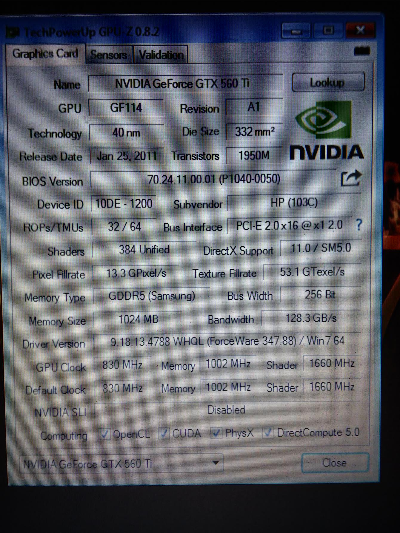

Laut GPU-Z habe ich auch eine PCI-e 2.0 16x auf PCI-e 2.0 1x. Alle Treiber sind auf dem aktuellsten Stand. Zur Abschaltung der dGPU nehme ich Setup1.3 mit den Einstellungen iport dGPU off, vidinit -d, iport init2, iport gen2_2. Grafikkarte wird auch ohne Problem in WIN7 und in den Nvidea Systemsteuerungen erkannt.
Mittlerweile habe ich die eGPU mit WIN7 und WIN8.1 getestet jedoch immer das gleiche Problem.
Danke für eure Antworten.

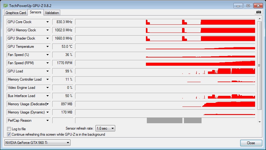

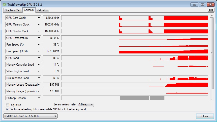

Kannst du mal mit CPU-Z und GPU-Z guken wie die Graphen sich verhalten unter Last?! Evtl. läufst du irgendwo in ein Limit.
Die GPU läuft irgendwie ins Limit(beim Spiel Dying Light getestet) und das schon nur beim Spielstarten bzw. Spiel-Menü. Jedoch wenn die Grafikkarte im Desktop PC eingebaut ist, schafft die GTX560TI die Spiele ohne Probleme.

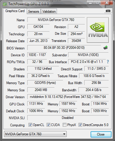

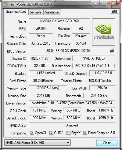

Hier mal meine GPU-Z Werte, da die 760 der 560TI doch ziemlich ähnlich ist:
Da fällt die Bandbreite so gleich in's Auge, die bei mir ~76GB/s höher ist.

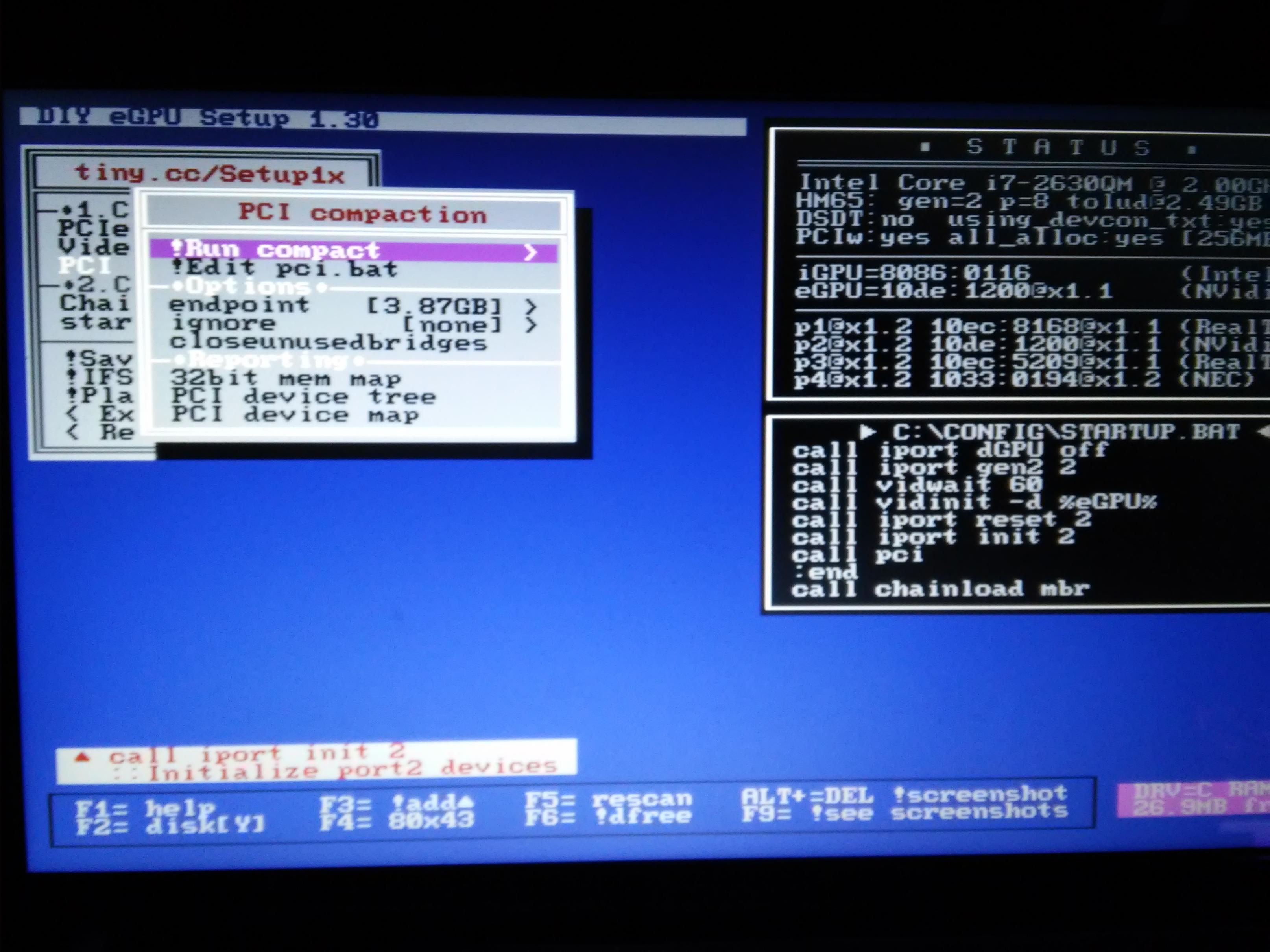

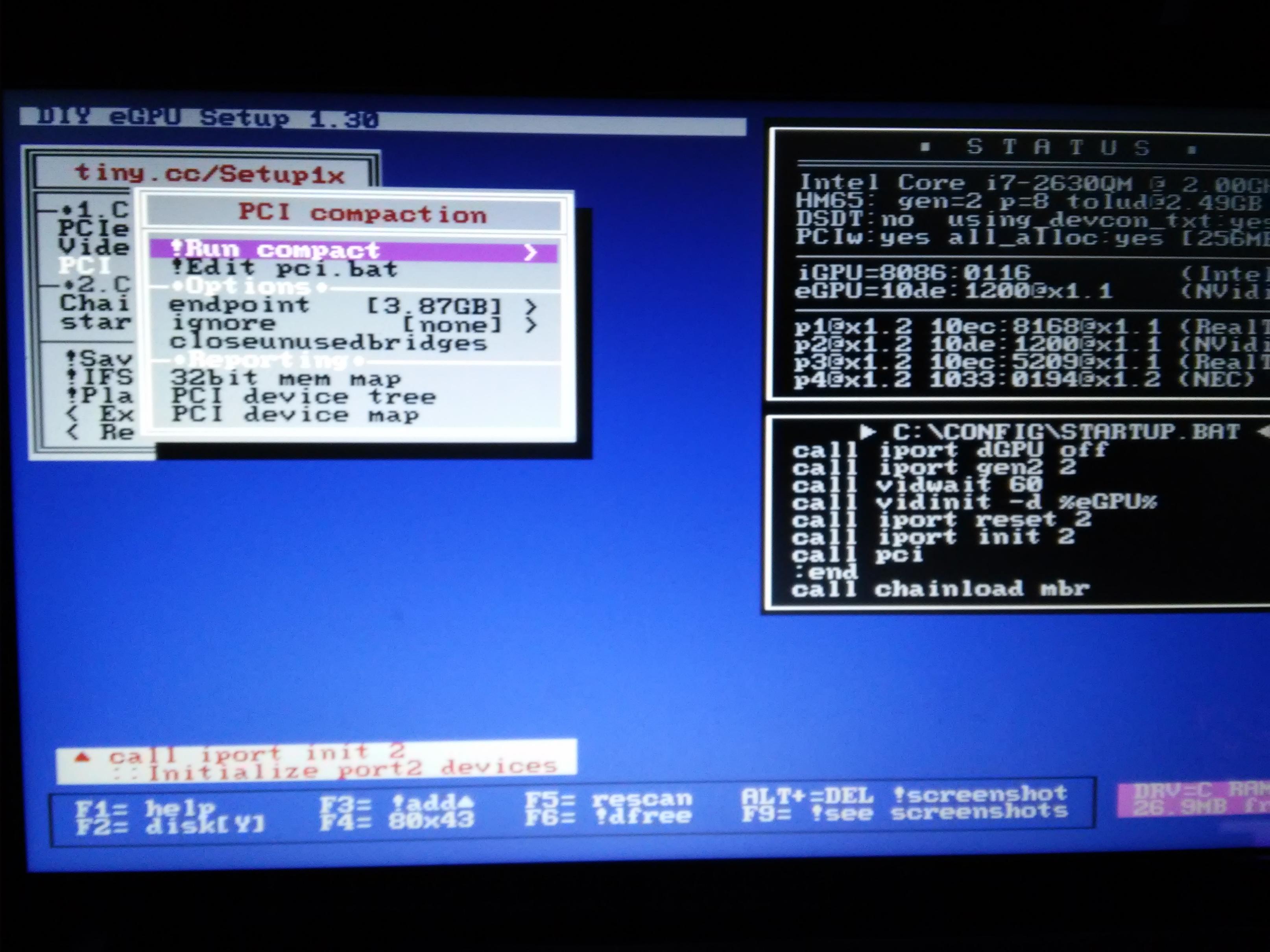

Versuch bei dir mal in Setup 1.x die dGPU erst auf ignore zu setzen, dann die compaction "iGPU + eGPU" durchzuführen und dann die dGPU zu deaktivieren. Und lass man das Zwingen des Ports auf Gen2 raus. Mal schauen, ob das was bringt.

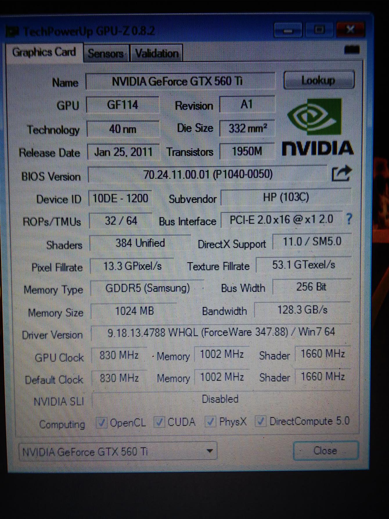

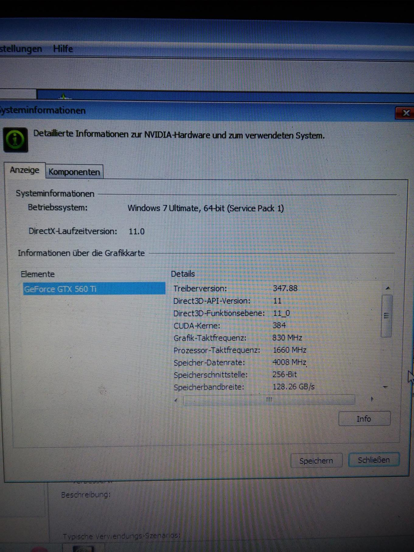

Ich hab es so in der Reihenfolge getestet, jedoch wird bei dieser Einstellung die GPU von Nvidea-Systemsteuerung nicht erkannt und im Geräte Manager kommt Fehler Code12. Wenn ich jedoch am Schluss deiner Konfiguration trotzdem PCI2.0 auswähle läuft die eGPU wieder normal jedoch wieder mit der geringen 128GB Bandbreite.
Hab auch im Internet gesehen, wenn man GPU-Z und GTX560Ti googelt stehten dort ähnliche Werte bei der Bandbreite. Also denke ich das der Wert ok ist.
Nichts desto trotz besteht das Problem immer noch.

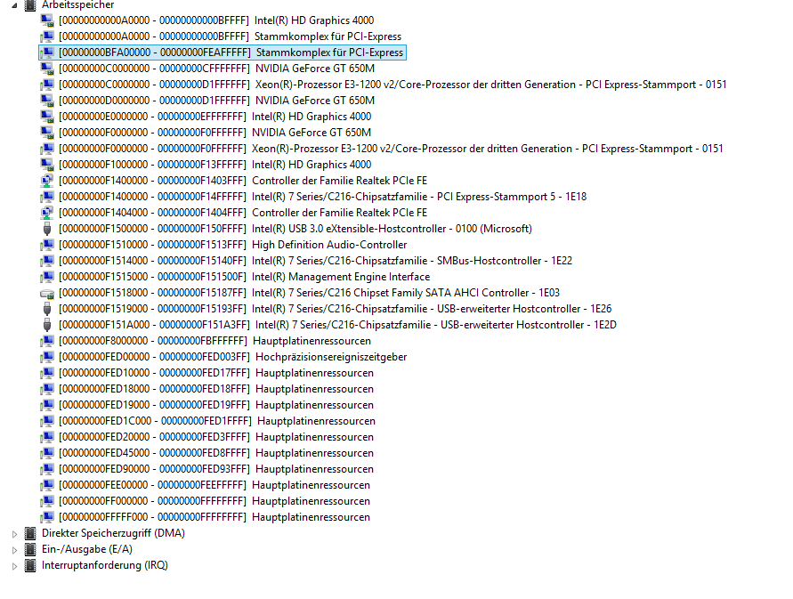

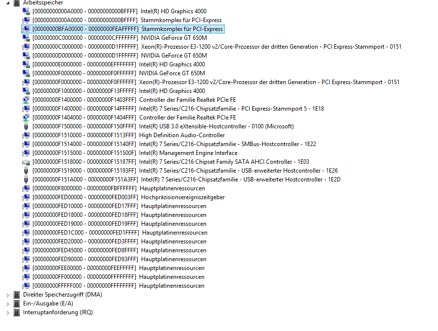

Kann das am TOLUD-Wert liegen?
SO richtig habe ich das nicht verstanden.
Wie groß ist er denn nun?

Der Error12 bezieht sich bei dir darauf, dass die Integration zum falschen Zeitpunkt erfolgt. Dein TOLUD von "BFA00000" und somit 2,99GB passt nämlich. Du solltest die eGPU aktivieren und beim Booten erst kurz vor dem Auftauchen des Windows-Logos einstecken.

Ist die dezidierte 650M mit Hilfe von DIY Setup deaktiviert worden? Auf deinem angehängtem Screenshot taucht sie auf und dann kann die HD4000 mit Optimus nicht gleichzeitig zwei NVIDIAs verwalten. Wie das geht,...., keine Ahnung, ich habe keine dezidierte, aber die anderen hier sollten das wissen.
Auf jeden Fall spricht Fehler 12 nicht für einen Adapterdefekt. Dann würde die eGpu einfach nur nicht erkannt werden. Stell mal den rechten Schalter auf die mittlere Stellung. Die eGpu startet dann mit 7s Verzögerung(ganz rechts sind es 14s).
