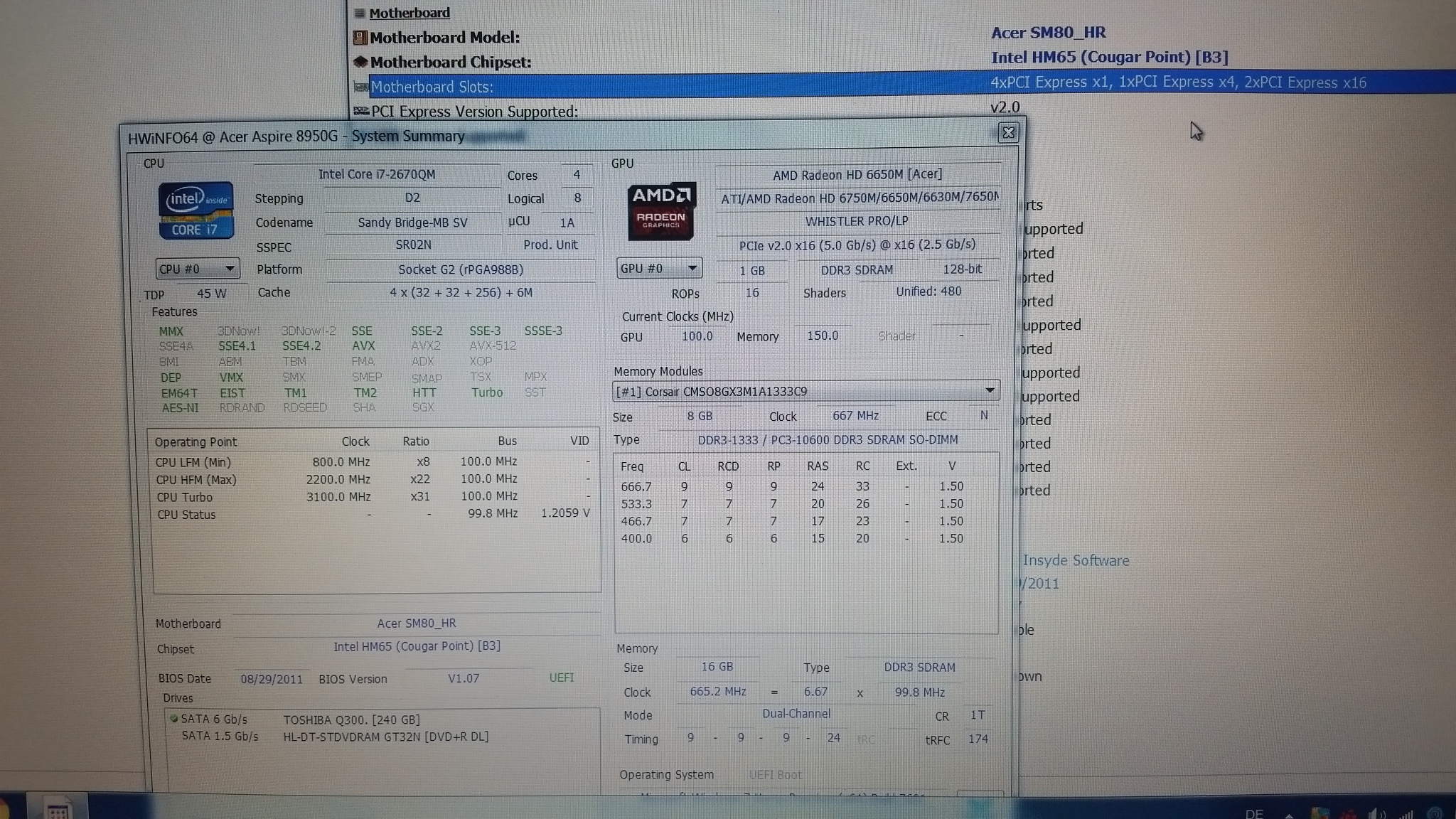

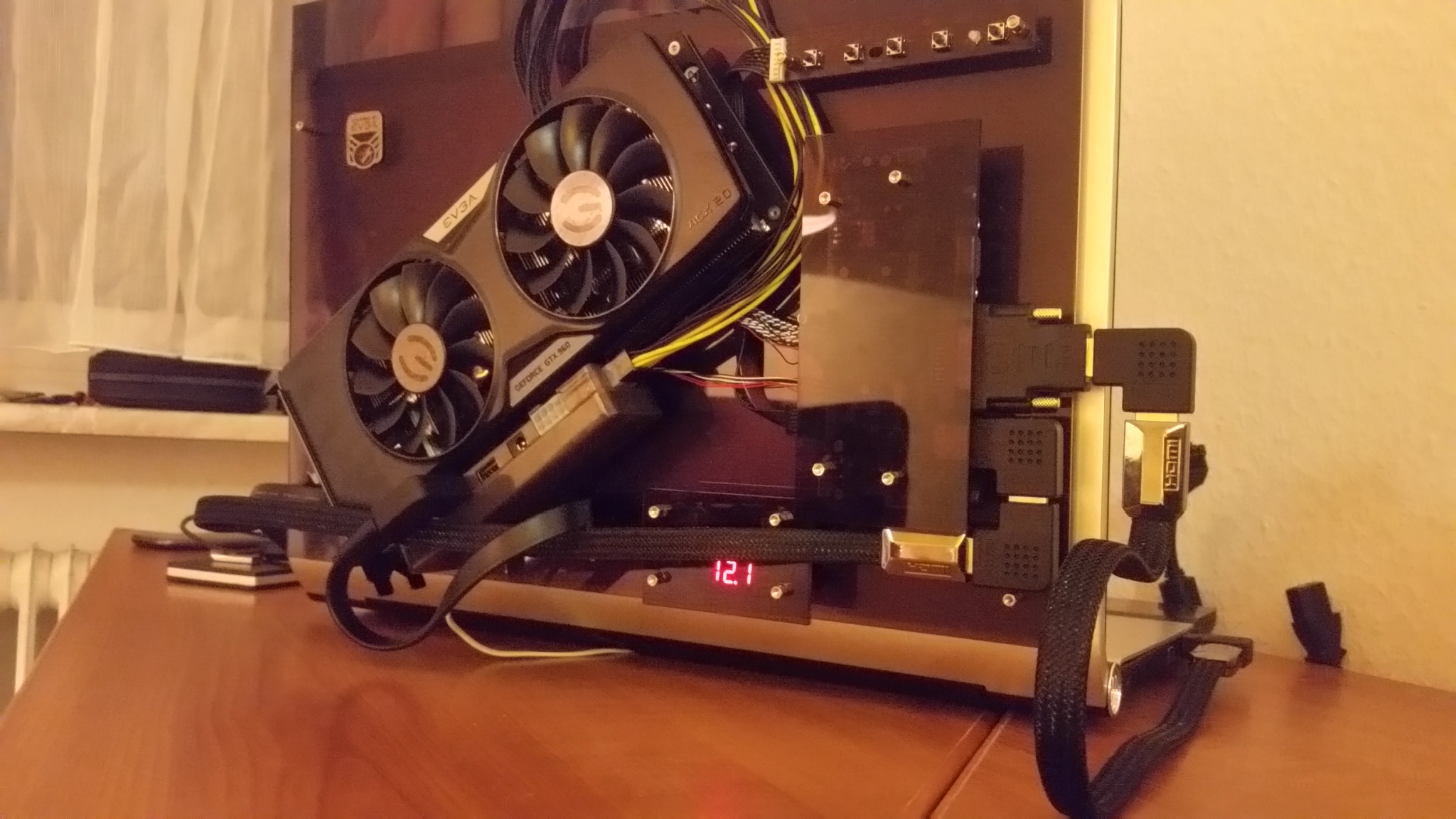

Ich habe meinen Acer Aspire 8950g mit einer EVGA GTX 960 ssc 4GB bestückt, das ganze mit dem EXP GDC v8.0 über den Pcie Port. Als Netzteil habe ich das Dell DA-2. DSDT-Override habe ich gemacht und verlief ohne Komplikationen. Anhang anzeigen 561722Anhang anzeigen 561720
Zum Problem: Mein Rechner bootet nicht mehr sobald ich Das Netzteil anhänge. Es schaltet sich ein und wurde geprüft. Optional habe ich auch ein 250 Watt ATX probiert aber auch ohne Erfolg. Er läuft an, Lüfter drehen (Laptop+GPU) doch er zeigt nur ein schwarzes Bild mit dem kleinen Strich links oben der nicht blinkt. Anhang anzeigen 561724
Es existiert ein Video mit ähnlicher Konfiguration namens (Homemade fast GAMING LAPTOP - Acer)auf Youtube. 3 Dinge kommen mir jetzt noch in den Sinn, 1. Zu wenig Leistung 2. Adapter defekt 3. Die Pcie Konfiguration muss geändert werden. Zum 3. Punkt mochte ich gerne mehr wissen. Gibt es eine Sperre im Bios (InsydeH2o rev.3.5 v1.07)die verhindert das ich etwas anderes als meinen WLan Adapter an diese Stelle Installiere?
Ich freue mich über eure Antworten
Chris
EDIT: Also alle Komponenten sind in Ordnung und laufen. Aber eben nicht an meinem Laptop. Habe mit dem Service telefoniert und mir wurde gesagt das mein mini PCI-E Port nur x1 sei ! Wie kann ich das feststellen und warum läuft es im Video? Ich bräuchte echt mal einen Guten Rat . Mein Motherboard ist das Acer SM80_HR.
Ansonsten gibt's eben nen richtigen Rechner.
Gruß Chris

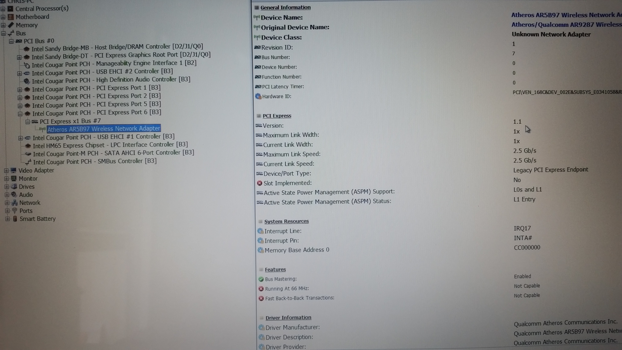

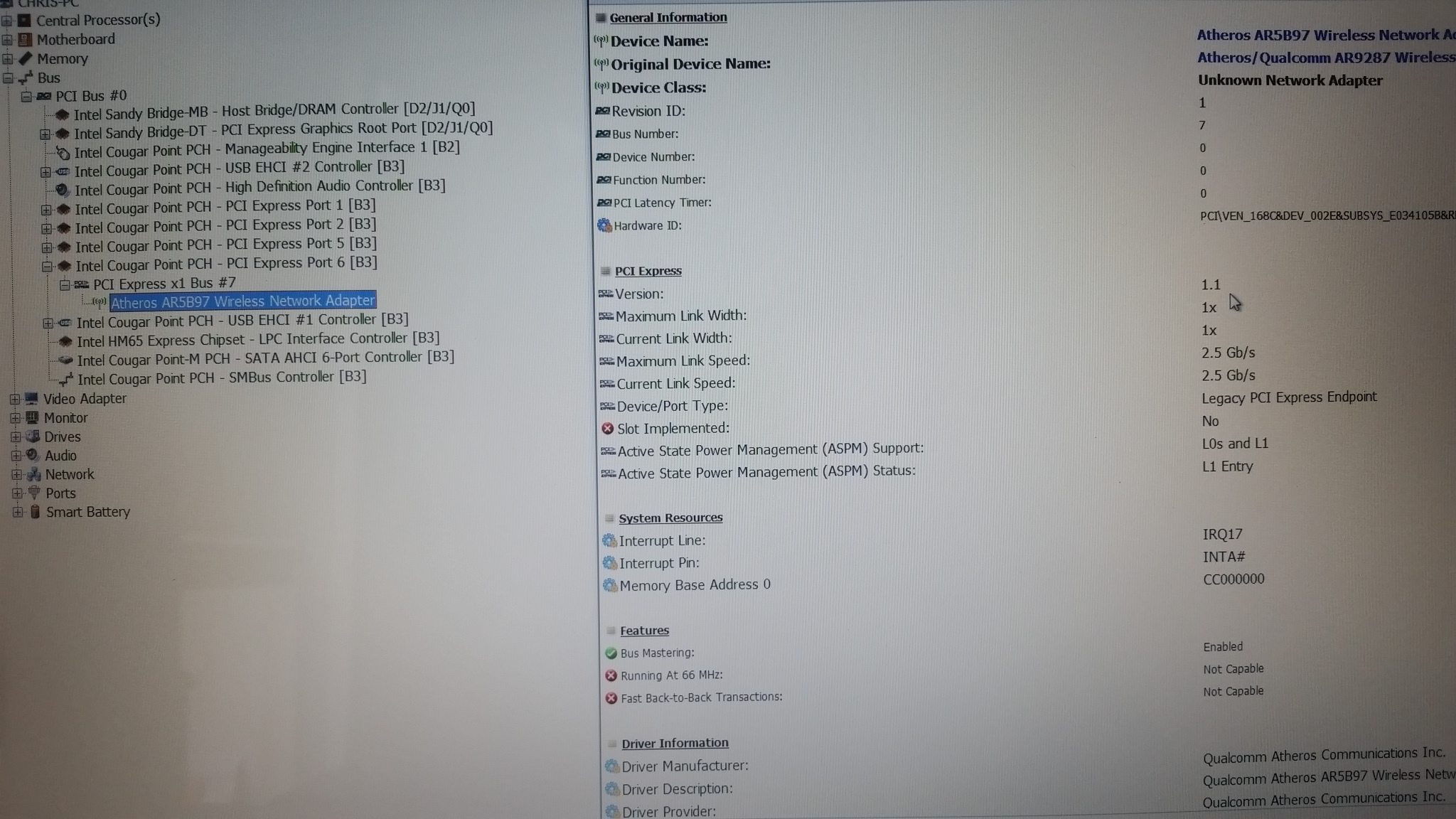

x1 ist ganz normal für mPCIe, es gibt nicht mehr mit diesem Anschluss.
Es gibt Unterschiede bei der Version, da wo bei dir 1.1 steht sollte optimalerweise 1.2 stehen. Laufen sollte es aber auch, wenn es tatsächlich nur eine 1.1 Verbindung wäre.

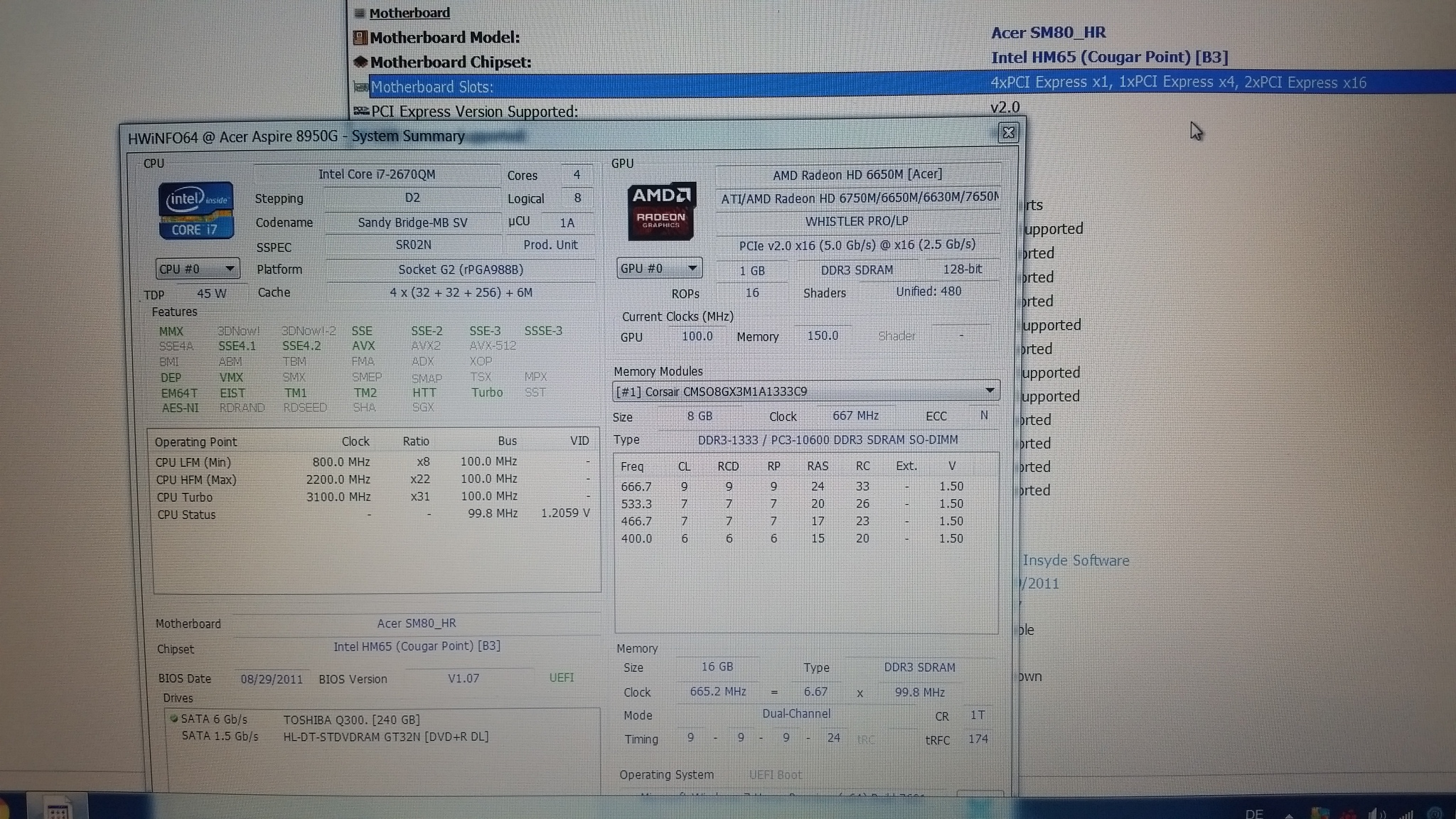

Ah okay ich verstehe.Aber ist nicht V2.0 Voraussetzung für eine GPU ? Nun die Verzögerung am Adapter habe ich auch versucht und auch einen hot plug zu verschiedenen Zeitpunkten aber ohne Erfolg . Ich habe die Grafikkarte mit dem Adapter und meinen Netzteil vorhin an einen anderen Rechner der auch einen mini pci-e Port auf dem Board hat angeschlossen und er hat die Karte im Gerätemanager entdeckt. Mein Laptop lässt das nicht zu. Er bootet nicht auch nicht mit Verzögerung oder schmiert bei einem hot plug ab.
Das Bios ist noch so wie es war Insydeh2o v1.07 3.5 ich war schon auf der suche aber meine Englisch Kenntnisse beschränken sich auf das nötigste. Ich habe nichts finden oder erfragen können.

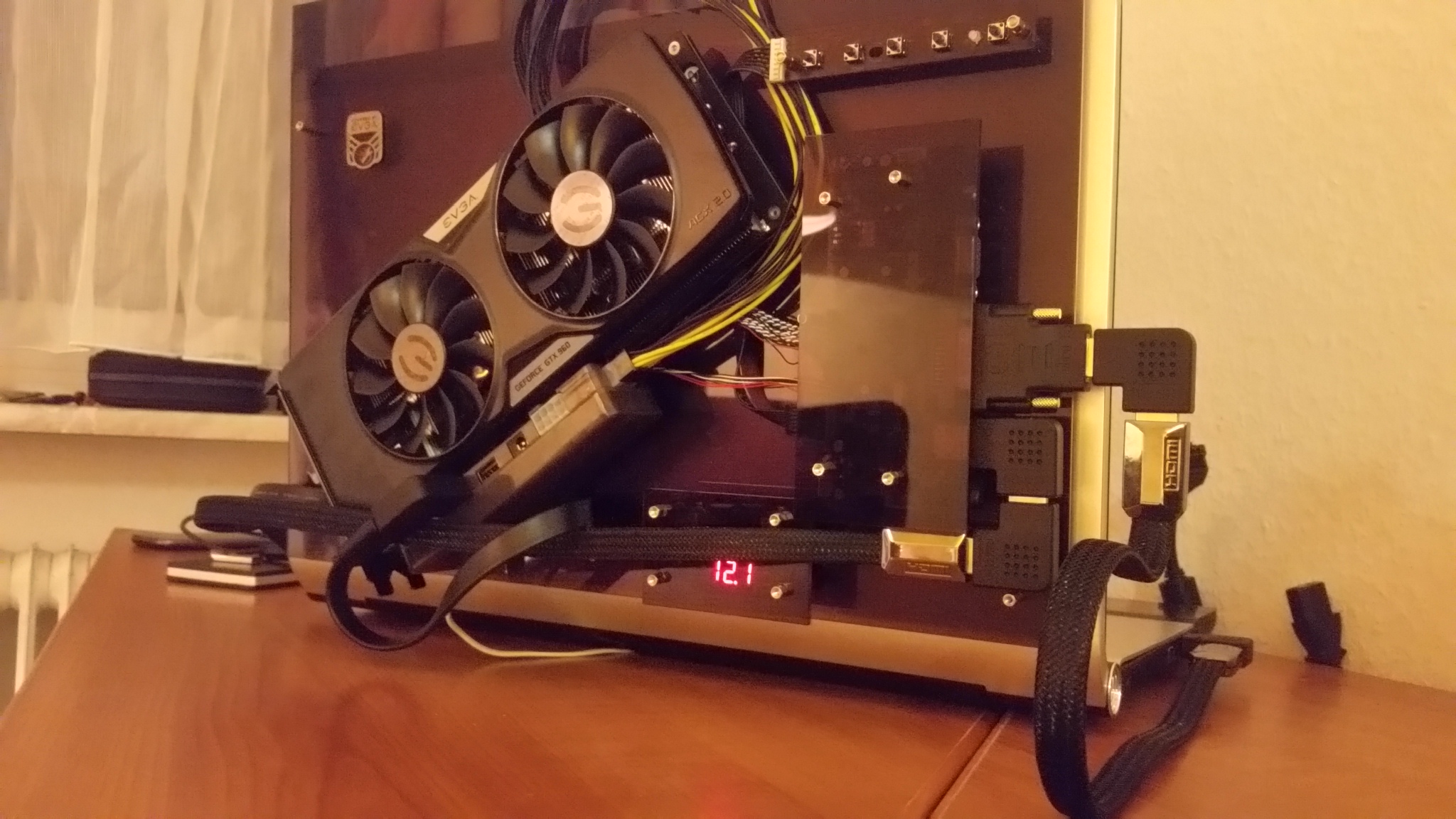

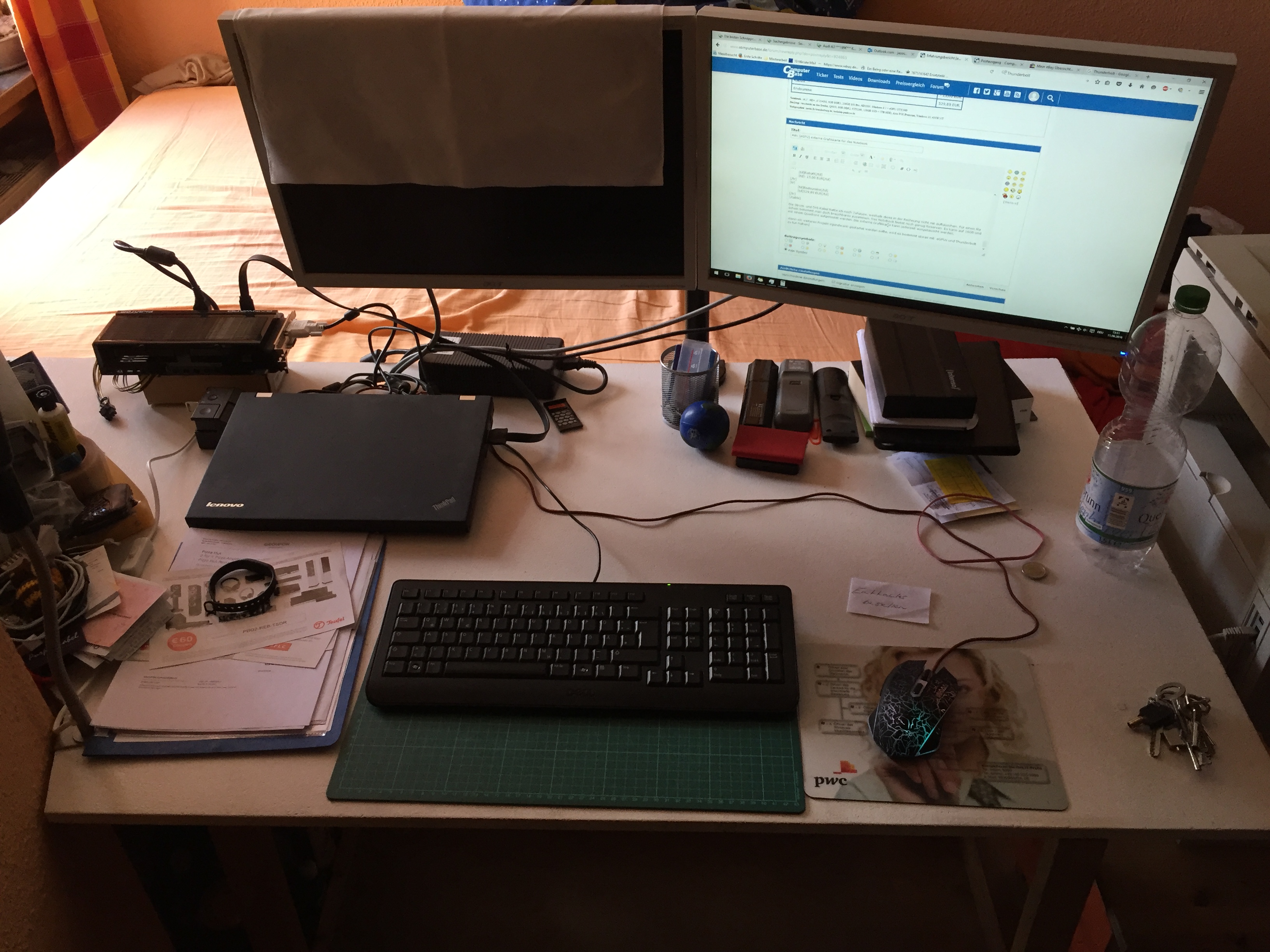

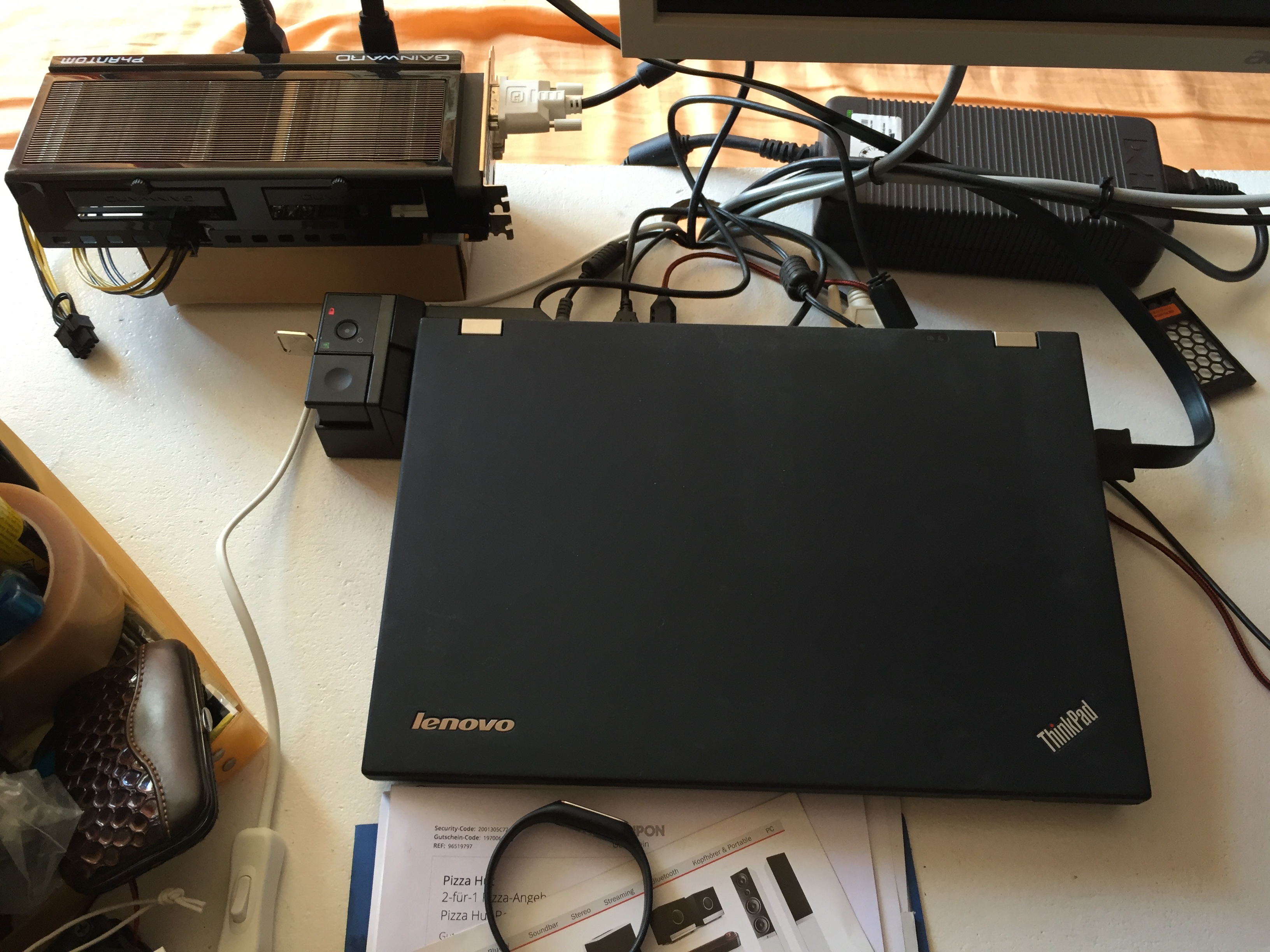

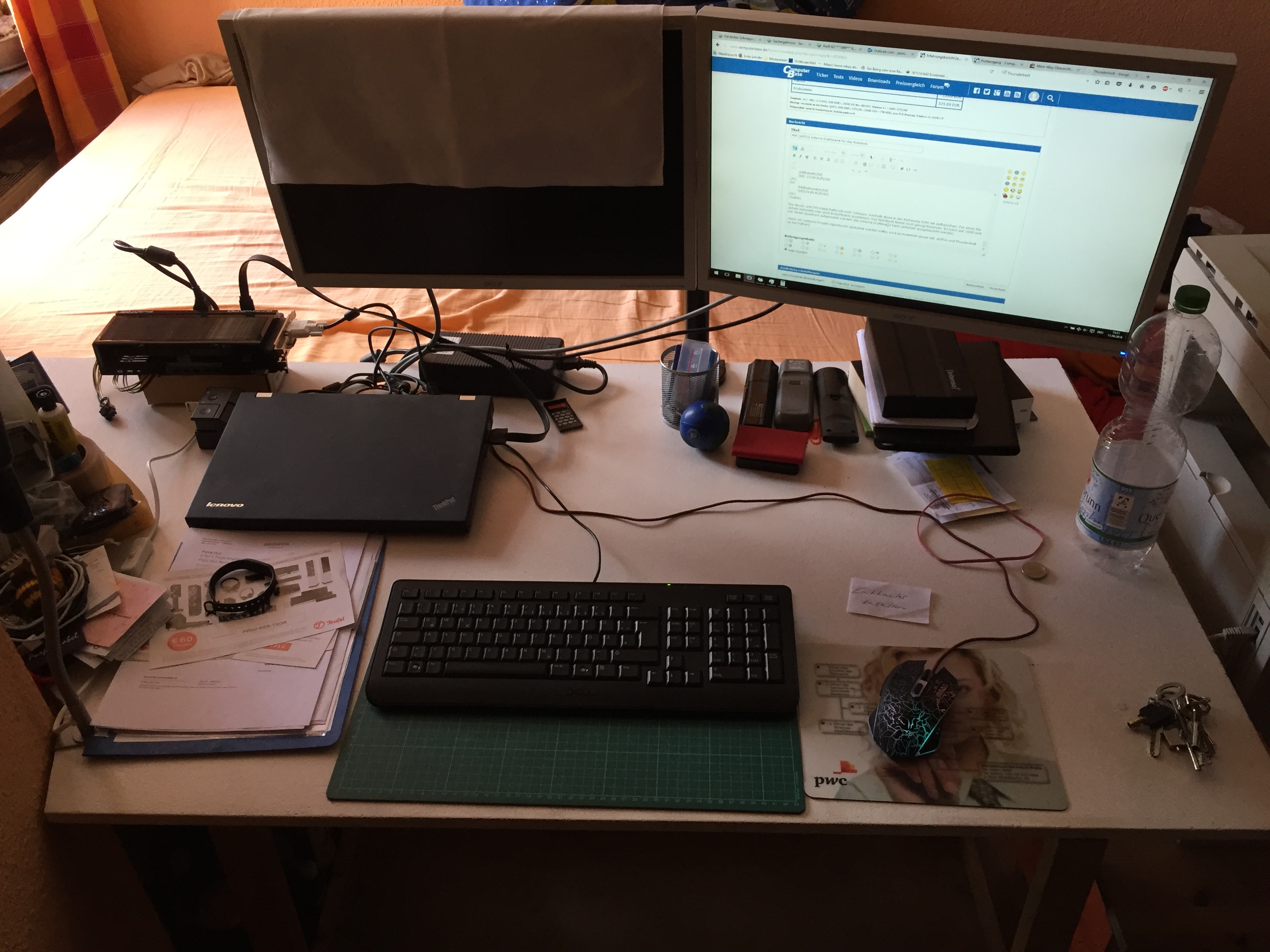

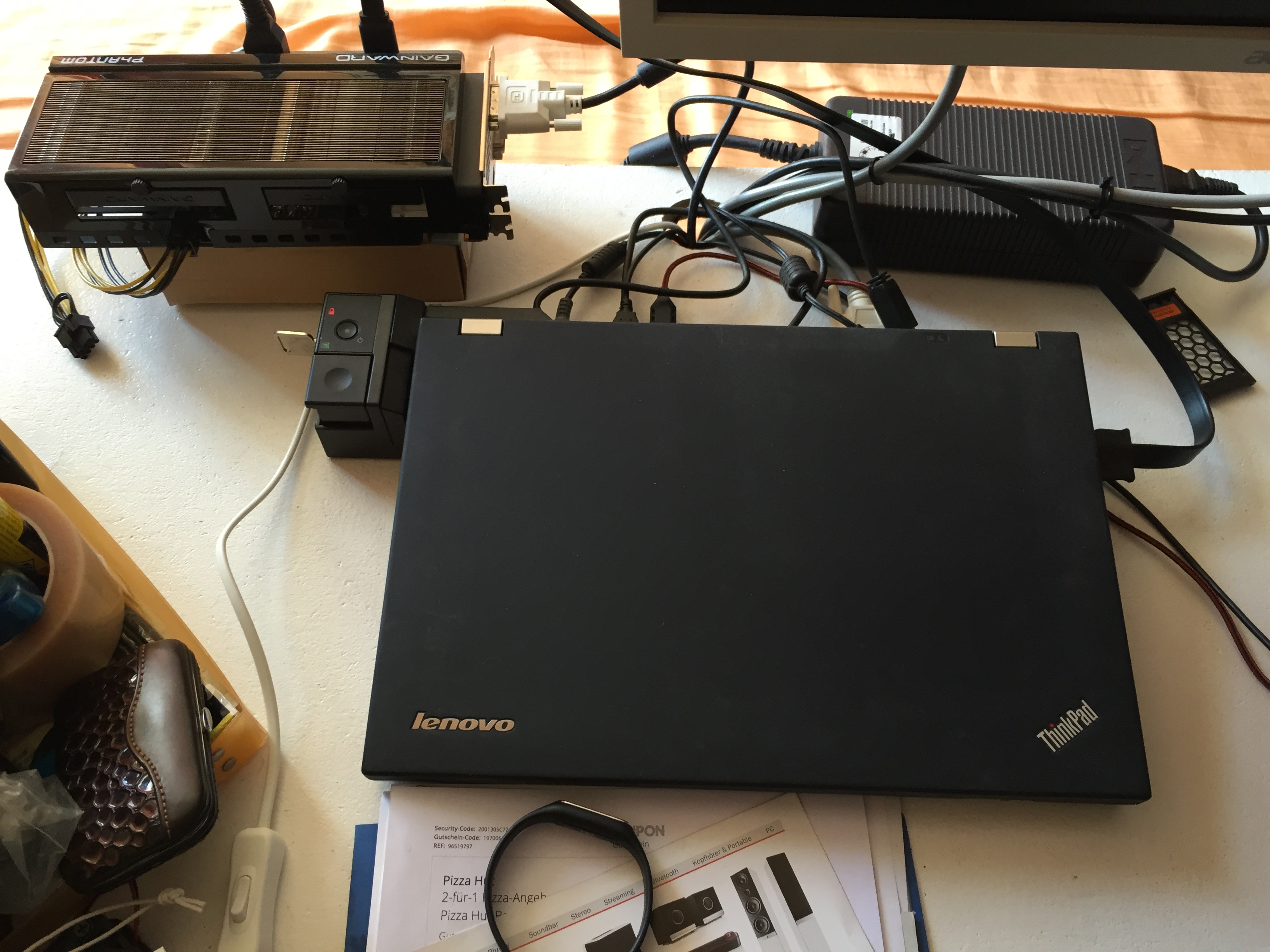

Projektbericht
Nun bin auch ich endlich fertig mit allen Kleinigkeiten, die das Projekt verzögert haben. Ich bin ganz zufrieden mit der Lösung, nachdem es sehr schwierig startete.
Beginnen wir mit dem falschen Adapter, den ich gekauft habe. Statt einem Adapter für den Schacht der ExpressCard habe ich einen für einen internen PCIe gekauft. Das hat unnötig Geld gekostet und Diskussionen nach sich gezogen. Glücklicherweise fand sich ein Käufer, womit ich diesen Fehler ausmerzen konnte. Zeit habe ich trotzdem dadurch verloren. Nachdem endlich Post aus dem fernen Land ankam und der richtige Adapter bestellt war, gleich die nächsten beiden Rückschläge. Zwei getestete Netzteile geben einfach den Geist auf. Das eine zischte, das andere qualmte. War ich zu dumm? Mit einer zusätzlichen Bestellung aus dem fernen Osten konnte auch dieses Problem gelöst werden. Ein männliches Y-Kabel löste das Problem. Ich war sehr skeptisch, als ich dieses Kabel installierte. Aber es funktionierte. Kurze Zeit danach beschloss ich, nun ein externes Netzteil als Feinschliff zu kaufen. Das DELL Netzteil konnte in Deutschland gekauft werden und gehörte nicht zum kritischen Pfad. Kurz ausprobiert, angeschlossen, Zucker drüber, fertig!

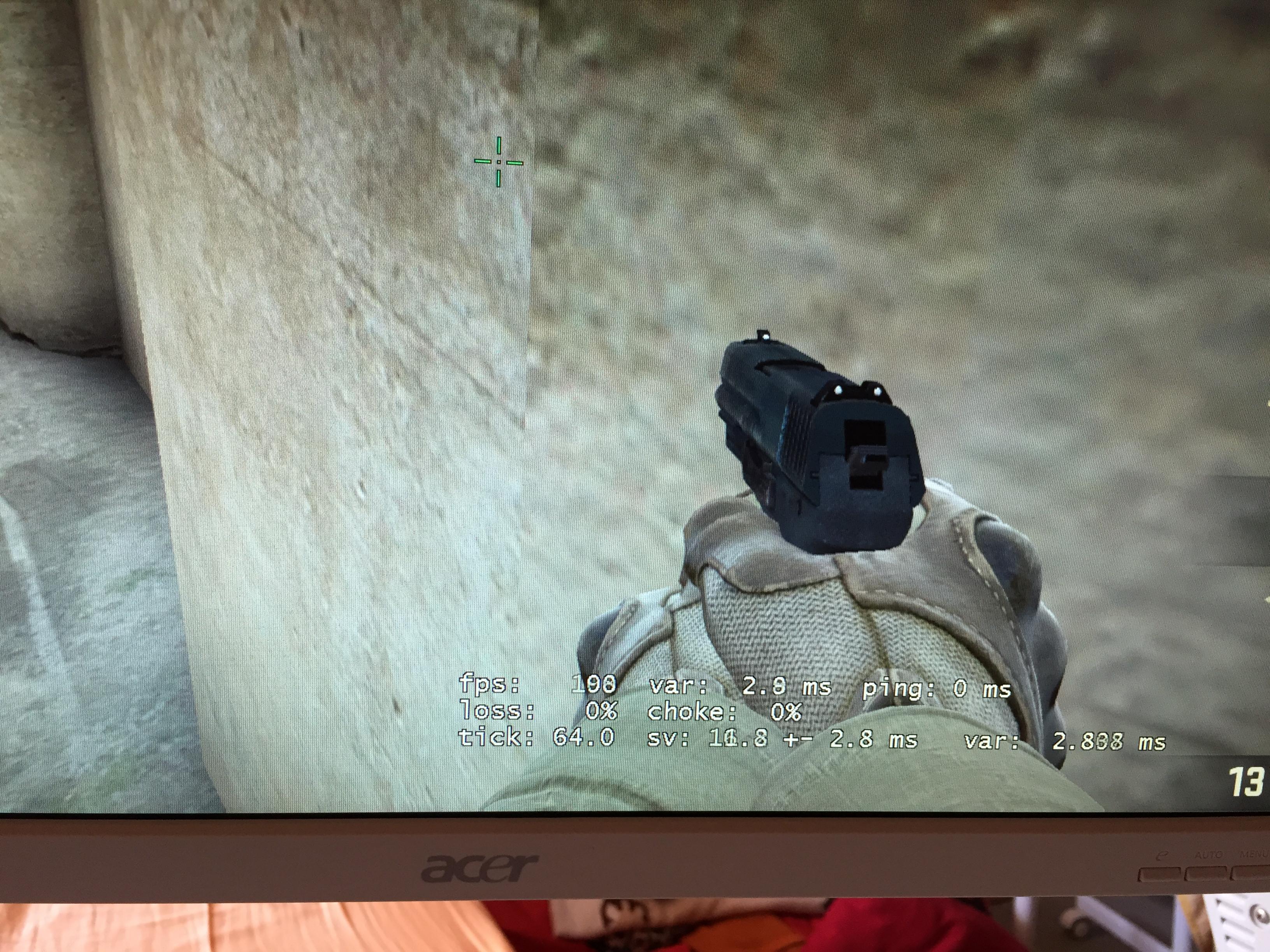

Nachdem alles beisammen war, kam die Ernüchterung. Es funktionierte, irgendwie. Es waren keine weiteren Maßnahmen nötig. Der Treiber der GTX 960 wurde installiert, danach lief alles. Aber irgendwie kam das Gefühl auf, dass die Mikroruckler absolut normal seien. Damit war das Projekt vorerst abgeschlossen und das neue Spielzeug war Geschichte. Seit 3 Tagen bin ich wieder an der Sache dran, da das Notebook langsamer als ein Taschenrechner arbeitete und ich nun doch neugierig geworden bin. Die Lösung wurde im BIOS und in den Windows 10 Settings, der eigentlich Windows 7/8.1 Settings waren, dann auch gefunden. Nun springt der Bock kräftig durch die Gegend. Als dann heute der finale Test gemacht wurde, kam endlich ein Lächeln zum Vorschein. Es lief und das verdammt flüssig. Eine Runde CS:GO zeigte dabei, dass bei 1680x1050 am externen Monitor gute 90 bis 150 Bilder bei mittleren Einstellungen zu erzielen waren.
Sicherlich gibt es noch einige Maßnahmen, die die Bandbreite weiter optimieren und die Leistung erhöhen können. Da alles nur mit "plug'n play" installiert wurde, ist das Ergebnis beeindruckend. Anbei noch die Rechnung der finalen Teile, um das Projekt umsetzen können. Die investierte Zeit wird nicht berücksichtigt.

Die Strom- und DVI-Kabel hatte ich noch Zuhause, einen Stromverteiler ebenfalls, weshalb diese in der Rechnung nicht mit auftauchen. Dem Notebook lag eine Lizenz für Windows 7 bei. Bei den Teilen wurde viel gehandelt, um die Kosten zu drücken. Kostentreiber waren Notebook, GPU und die beiden Monitore. Würde man davon ausgehen, zumindest Notebook, Monitore inkl. Zubehör (Halterung, Maus, Tastatur) zu besitzen, würde das Projekt mit 193,91 EUR eine in meinen Augen attraktive Option zum Aufrüsten sein. Die externe Grafikkarte kann jederzeit ausgetauscht werden. Stationär ist es fast allen (Gaming-)Notebooks mit >900,00 EUR aufgrund der Grafikleistung überlegen. Als 500,00 EUR Zwitter ist es allen Notebooks dieser Preisklasse überlegen. Die Mobilität wird dabei nicht negativ beeinflusst. Fazit: Für einen lila oder auch gelben Schein bekommt man doch Brauchbares zusammen. Das Notebook bietet genug Aufrüstpotential und könnte auf 16GB RAM (+25,00 EUR) und einem Quadcore (+45,00 EUR) aufgerüstet werden.
Wenn ein weiteres Projekt irgendwann gestartet werden sollte, wird es bestimmt etwas mit eGPUs und Thunderbolt zu tun haben.

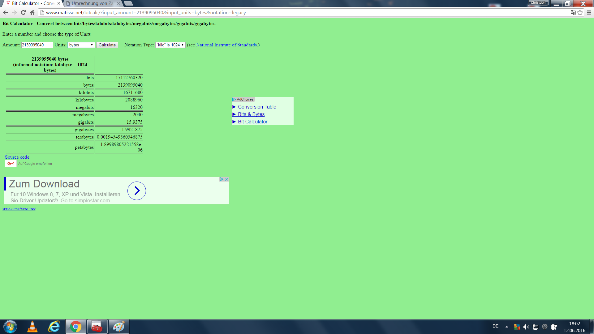

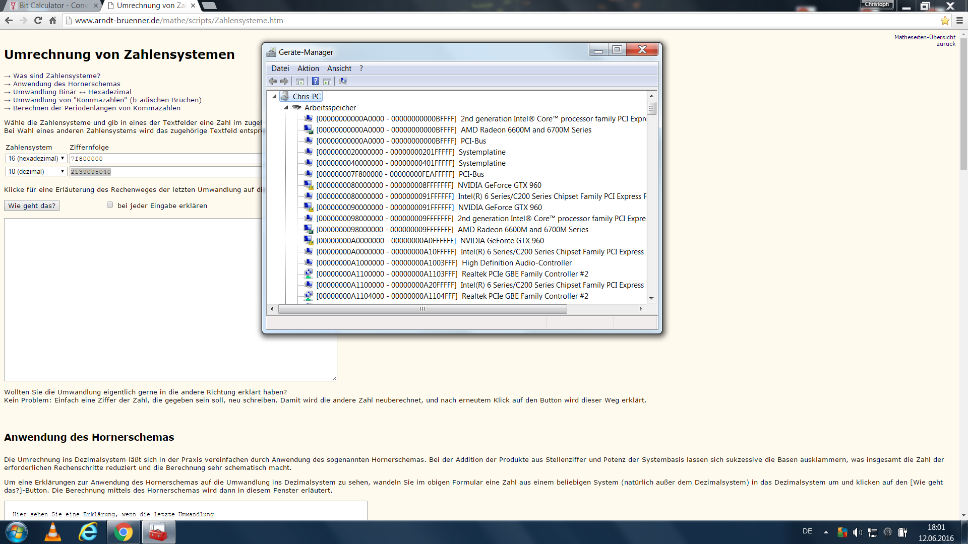

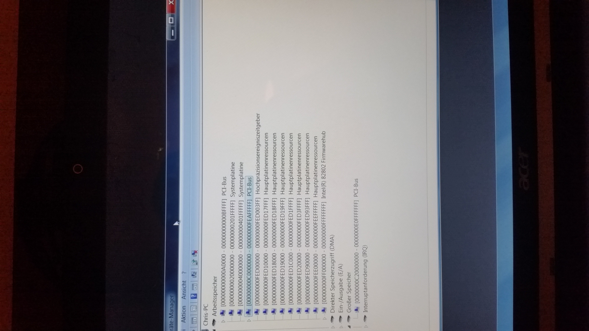

@ c.sincke: Älterer Post von dir, wohl noch mit 16GB RAM, zeigte einen TOLUD von 3,0GB wenn ich nicht verkehrt liege. Auch hast du ja ein Video von einem Polen auf Youtube angesprochen, in dem er das gleiche Notebook verwendet. Hast du den schon mal angeschrieben, wie er das umgesetzt hat? Das wäre der einfachste Weg, wenn es sich doch um etwaige Besonderheiten wie z.B. eine mögliche Whitelist des PCIe-Ports geht.
@Eisbrecher99: Den "Polen" erreiche ich über keine der Plattformen in denen ich ich fand. Er hat lediglich noch das BiosFlash das ich mir jetzt wahrscheinlich auch erst mal mache. Und ein vielleicht noch sehr wichtiger Faktor ist das er eine xfx hd 7950 mit nur 3gddr5 hat.
Jetzt wird erst mal experimentiert und vielleicht ist das Board dann ohnehin zum Teufel.
