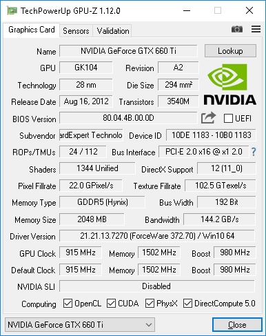

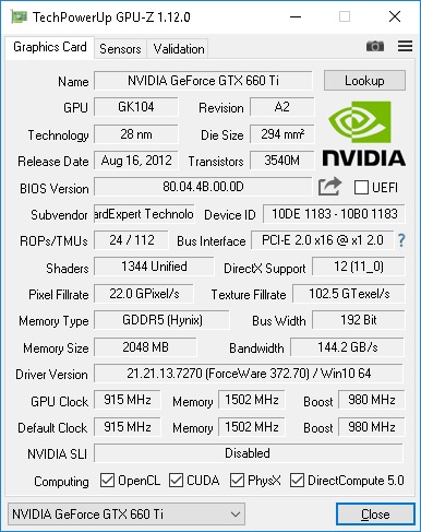

Danke für den Tipp mit dem Adapter. Nach Prüfung der Stromanschlüsse bemerkte ich den Fehler an einen 6 PIN Stecker, mit rausgezogenen PIN an der Grafikkarte. Diese startete zwar und die grüne LED am Adapter leuchtete ,aber die Graka bekam trotzdem nicht genügend Strom. Nun wird mir die gtx 660ti voll Funktionsfähig im Gerätemanager angezeigt.
Dennoch möchte ich ab und zu auch nur den Notebookmonitor + EGPU benutzen. Mit der Optimus Technologie sollte das doch möglich sein ? Einstellungen im Intel und Nvidiatreiber brachten mir keine Lösung.Gibt es da eine Möglichkeit ?

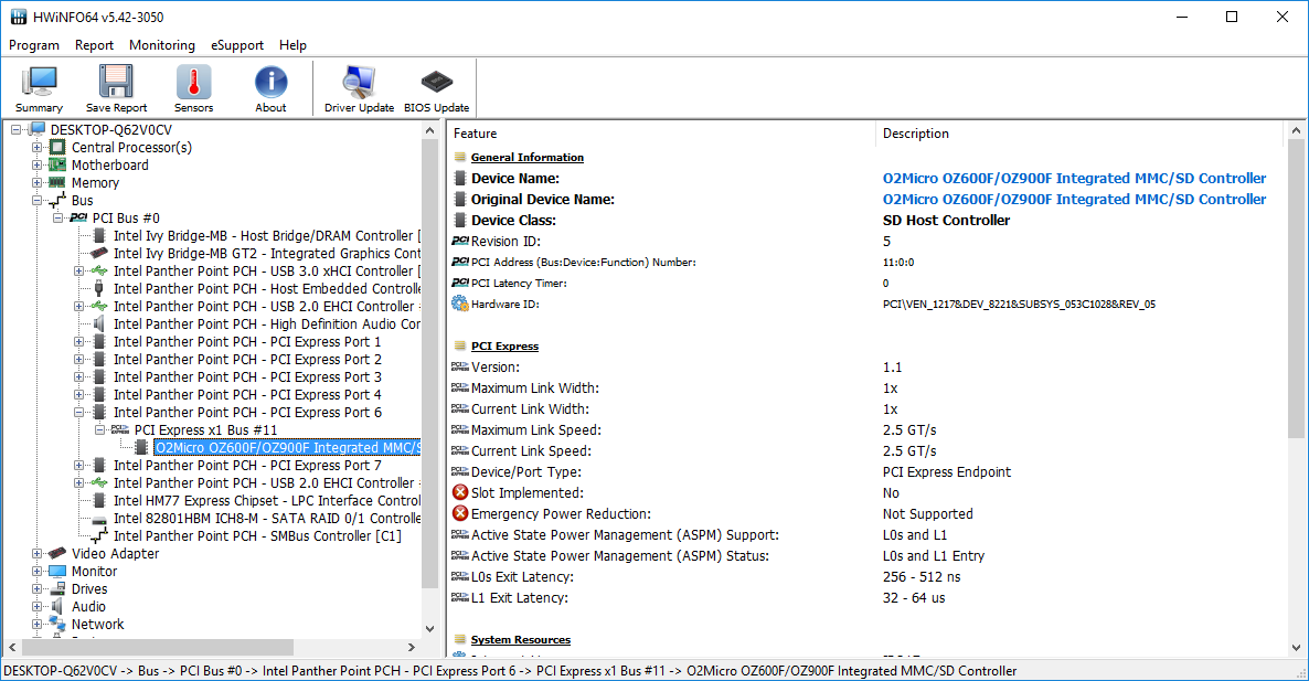

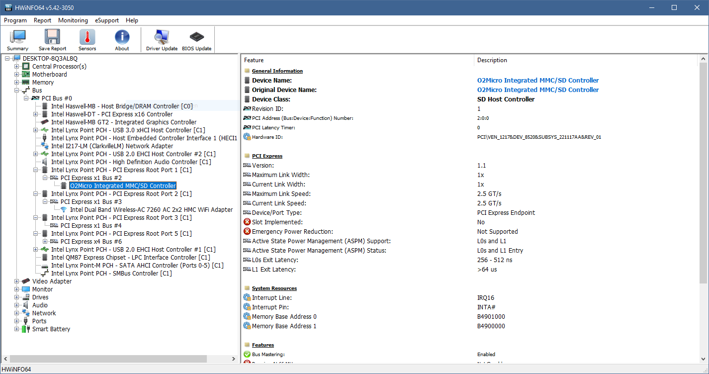

@kugelwasser: Du solltest auch den Namen lesen. Du hast den SD-Kartenleser aufgeklappt.
@Scopydick: Wo genau scheitert es jetzt? Wenn du keinen externen Monitor anschließt passiert was genau oder was genau nicht? Kannst auch bei den Intel- und Nvidiaeinstellungen nichts in der Richtung einstellen.

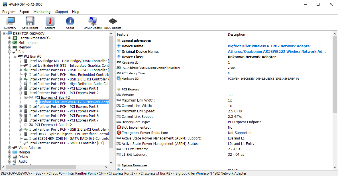

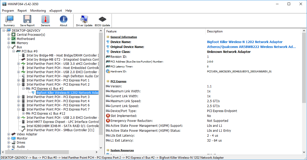

@DaysShadow Ne, das müsste der Express Card Slot sein, denn ansonsten zeigt der mir nichts an außer Ethernet und WLAN. Und selbst bei dem WLAN-Chip steht nichts von Hotplug (Anhang).

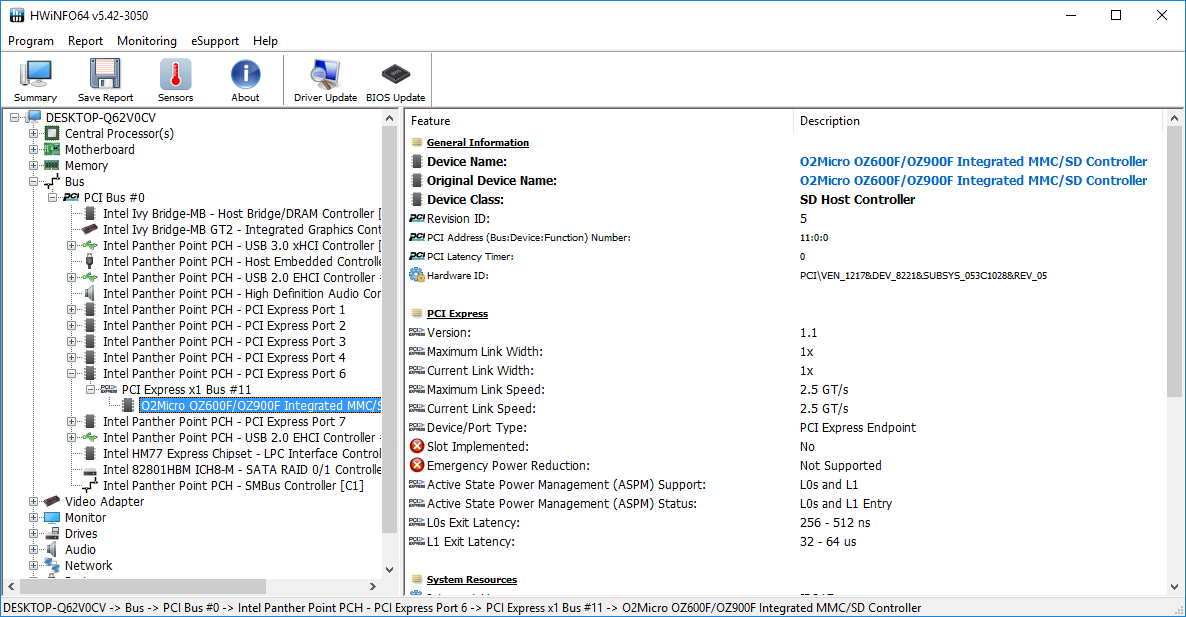

Ein "SD Host Controller" ist kein ExpressCard Slot, meine Güte.
Im ersten Bild der SD-Karten Controller, im zweiten der ExpressCard Slot meines Notebooks. Der Port darunter in HWInfo ist mein Thunderbolt Controller mit x4 2.0 angezeigt.
Sonst noch irgendwas besser zu wissen?

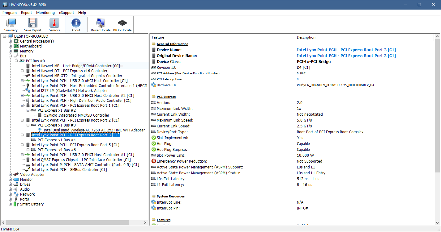

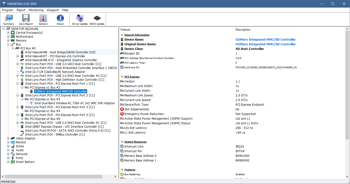

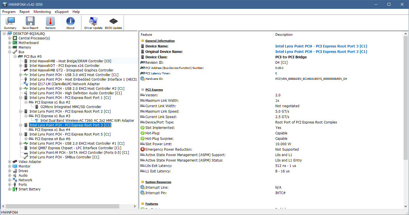

Das Hotplugzeug steht übrigens dort, wenn du auf den Root Port(sry, nicht Bus) klickst.
Ahso upsi, hehe. Dann blieben 3 Ports übrig, zwei davon sind Hotplug Capable, also geh ich einfach mal vom besten aus.
