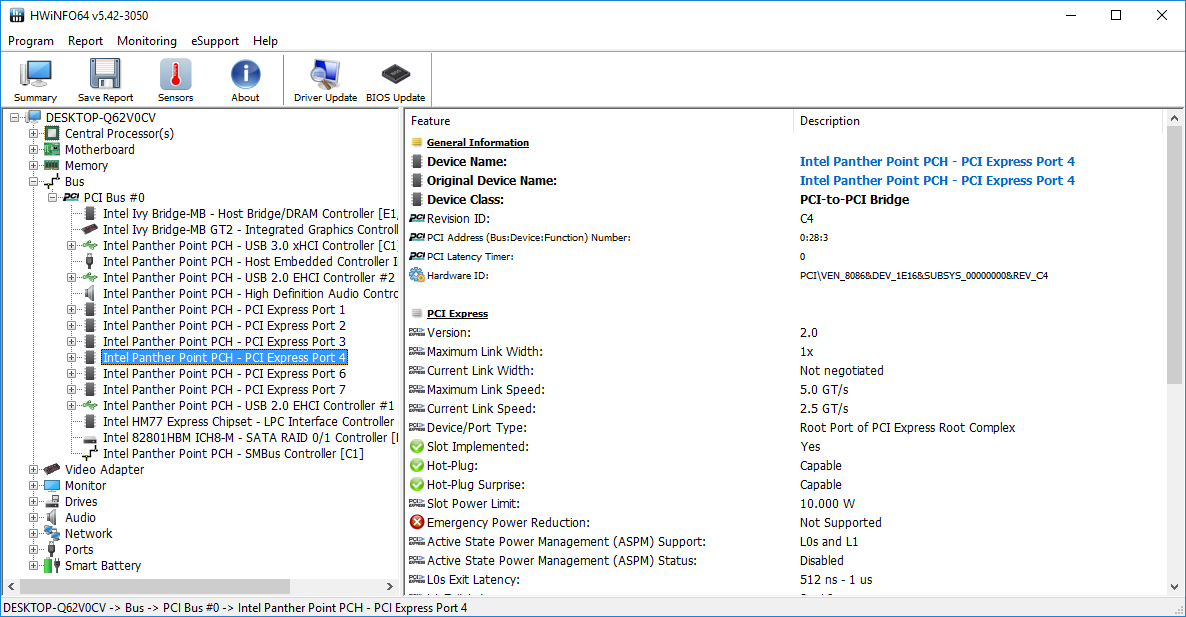

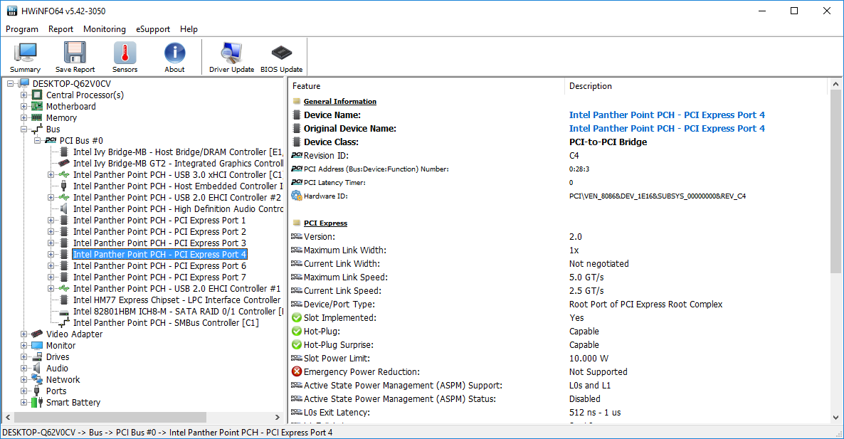

Hätte da nochmal ne frage. ich hab mir ja mittlerweile so ein EXP GDC 8.0 bestellt, müsste ungefähr 2. Februar ankommen. Aber nun zur Sache:
Im Anhang hab ichs Bild von meinem EC-Slot. Ich hab gelesen, das man Setup 1.3 braucht um unter Umständen den Slot auf PCIe Version 2.0 zu bringen. Brauch ich das auch? Ich nehm mal an ja, weil bei mir unter "Current Link Speed" noch 2.5 GT/s steht? Da sollte 5.0 GT/s stehen, oder? Und wie viel % Leistung kriegt man aus einem PCIe v2.0 EC-Slot? Ich hab nur vor ein paar Seiten bei PCIe v1.2 was von 70% gelesen über externen Bildschirm.
Achja und nochmal ne Frage zum TOLUD:
Meiner ist noch zu hoch und via Setup 1.3 soll man den wohl auch niedriger machen können. Allerdings hab ich gelesen das dieser DSDT Overdrive wohl "besser" wäre als Setup 1.3 um den TOLUD niedriger zu machen? Stimmt das?
Du kannst doch lesen und das auch verstehen was dort steht, oder?
Es steht dort:
Version: 2.0
Maximum Link Width: x1
Heißt du hast eine x1.2 Verbindung.
Maximum Link Speed: 5 GT/s (=x1.2)
Current Link Speed: 2,5 GT/s (=x1.1)
Du hast ja per ExpressCard nichts angeschlossen, daher ist die Verbindung auch auf dem niedrigsten Level.
Zur Geschwindigkeit werde ich mich nicht schon wieder wiederholen, außerdem hast du's ja eh bestellt. Warte, teste und gut ist. Alles andere ist ohnehin nur Theorie.

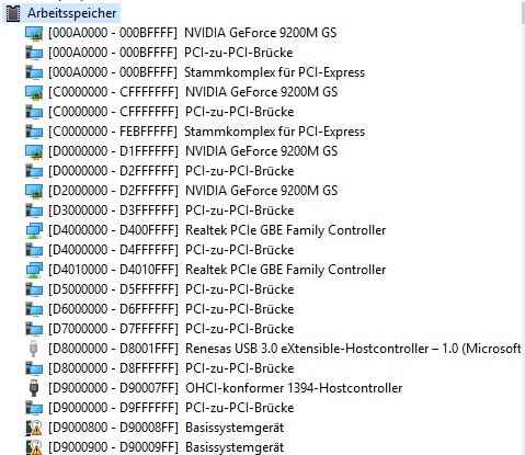

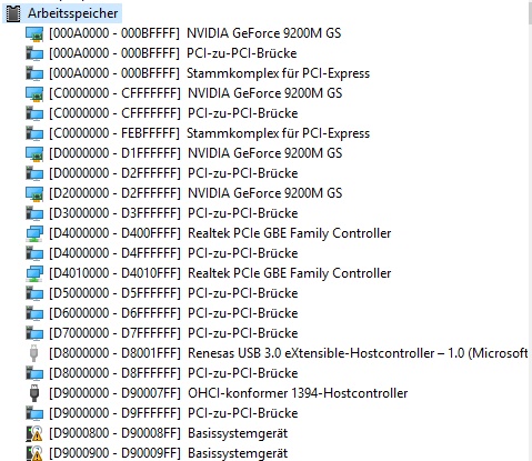

wenn ich den TOLUD richtig interpretiere sollte es 2GB+ heißen oder?!
Nicht ganz, der TOLUD ist 3,0 GB (6. Zeile: C0000000). An sich somit noch 256mb bis zu den 3,25GB frei, um die GT730 zu integrieren.
Ok, ergo bleibt wohl nur noch das Problem, wann du die eGPU ansteckst. Und das muss i.d.R. stattfinden, bevor das Windows-Logo beim Booten erscheint. Du kannst noch mit dem CTD und PTD-Switch experimentieren. Diese verzögern den elektrischen Start des angesteckten Adapters etwas, um eben das Bootproblem in den Griff zu bekommen.
Die bessere Lösung wäre aber, da du die 9200 M GS sowieso abschalten musst, dir noch Setup 1.3 zu holen. Ein Parallelbetrieb von zwei Nvidias ist nicht möglich.
