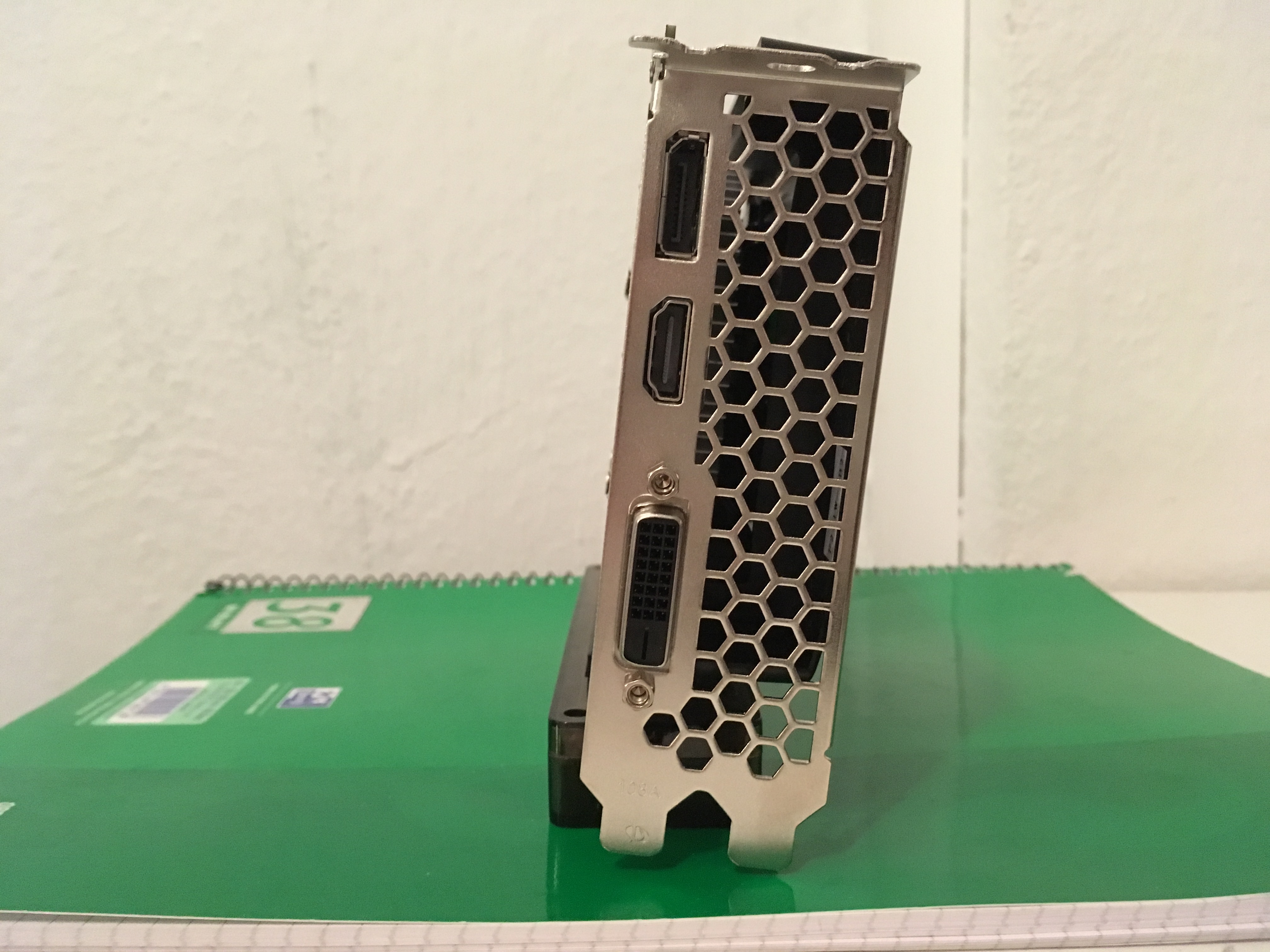

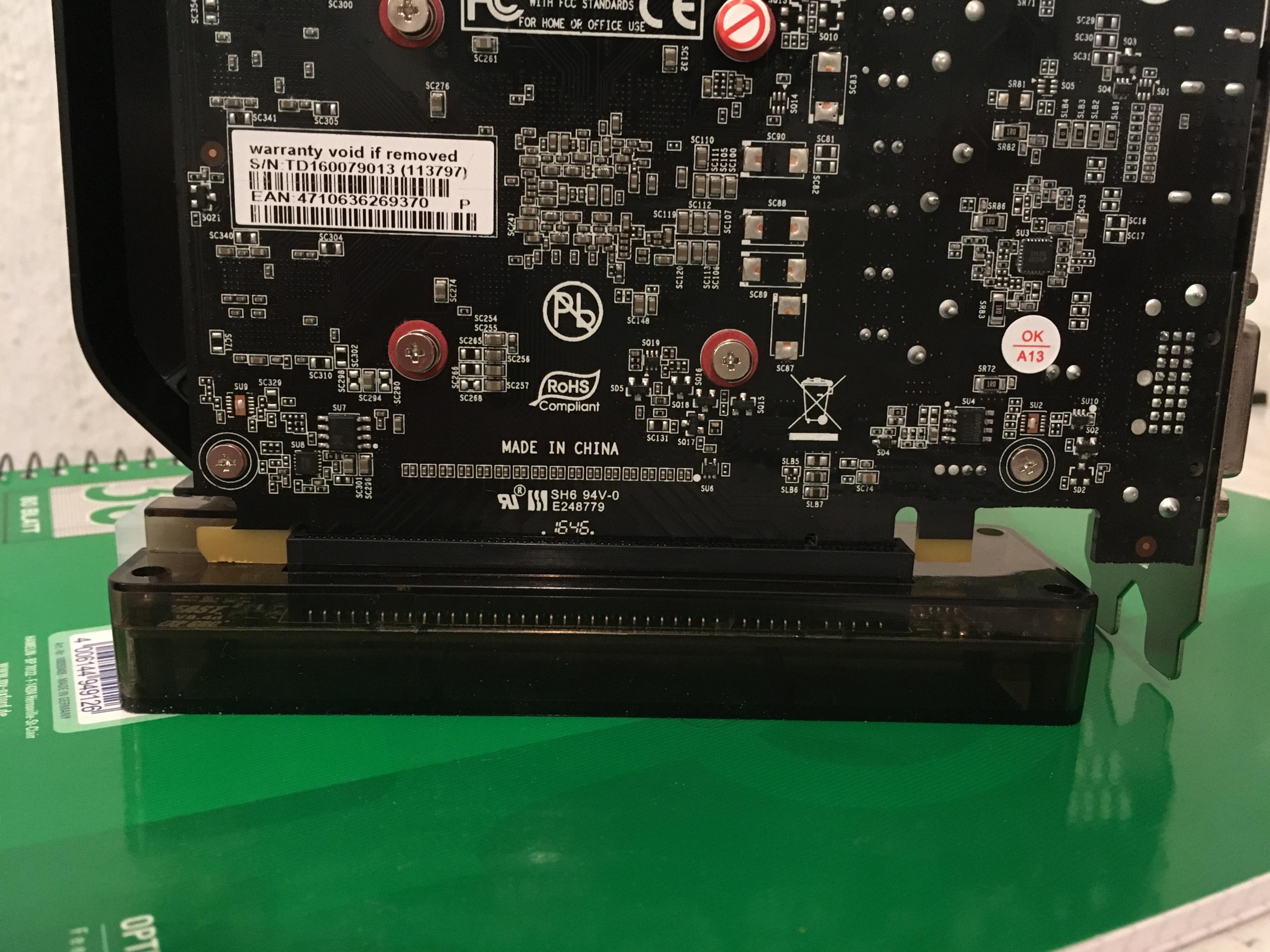

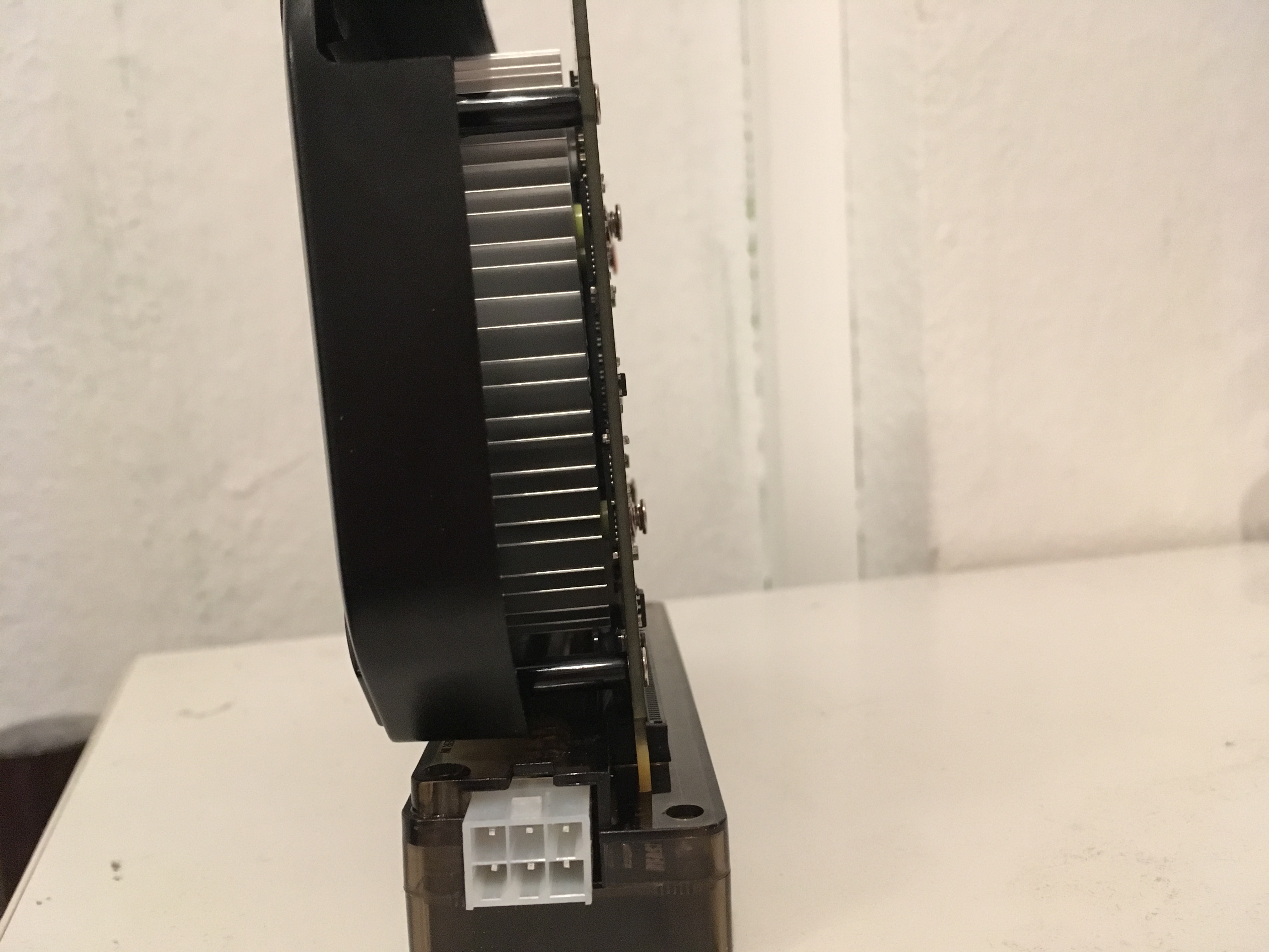

Habe nochmal ne kurze Frage:

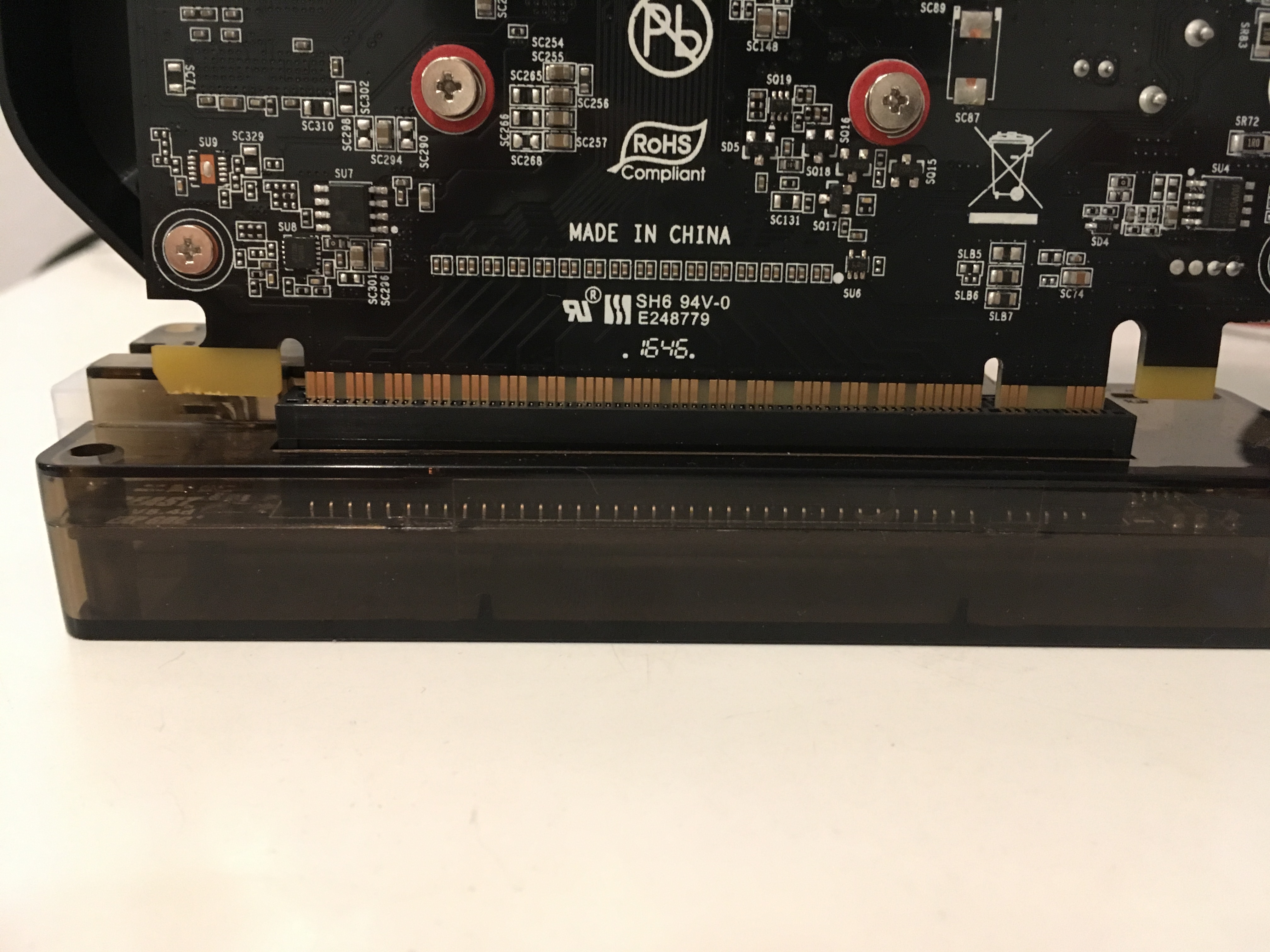

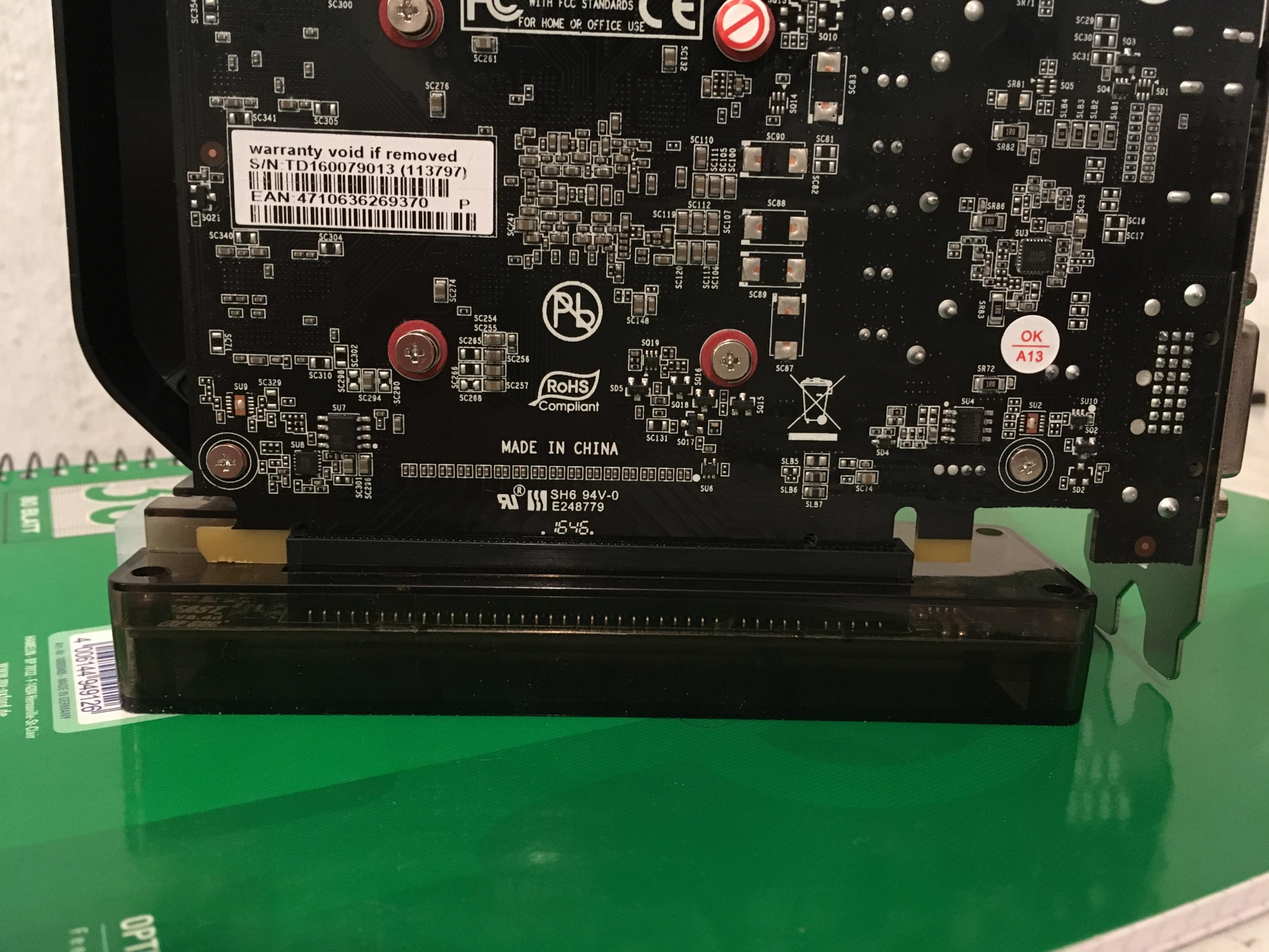

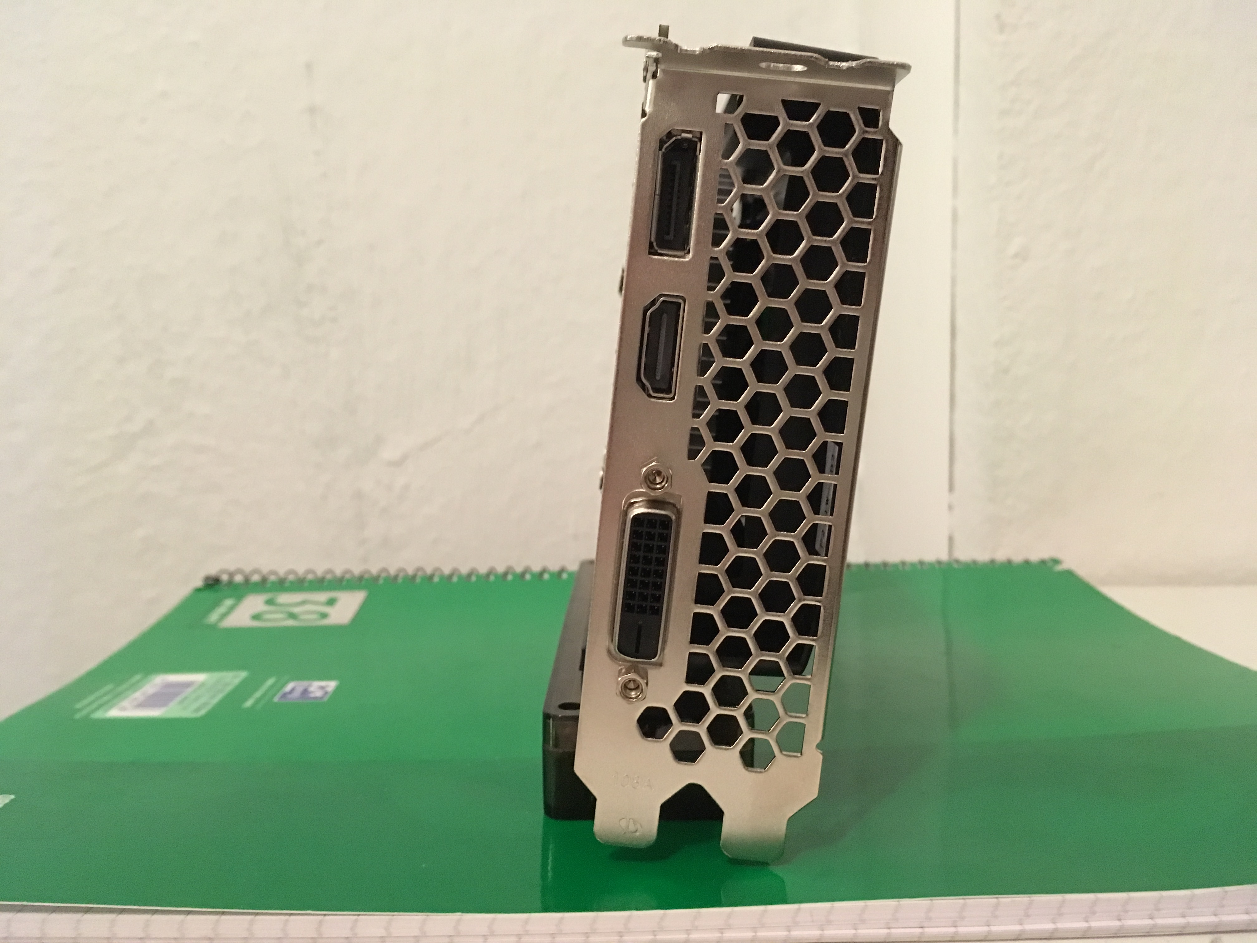

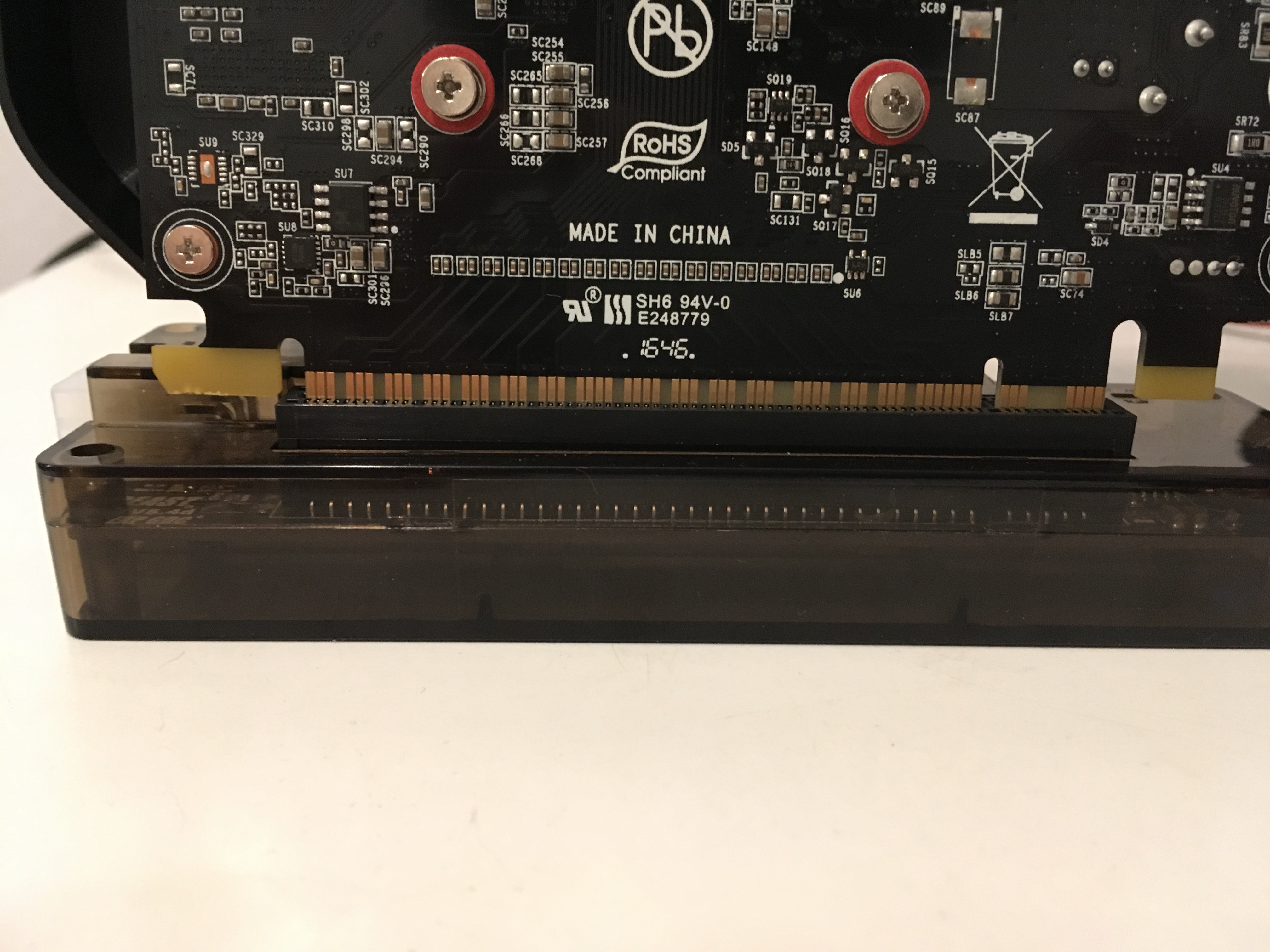

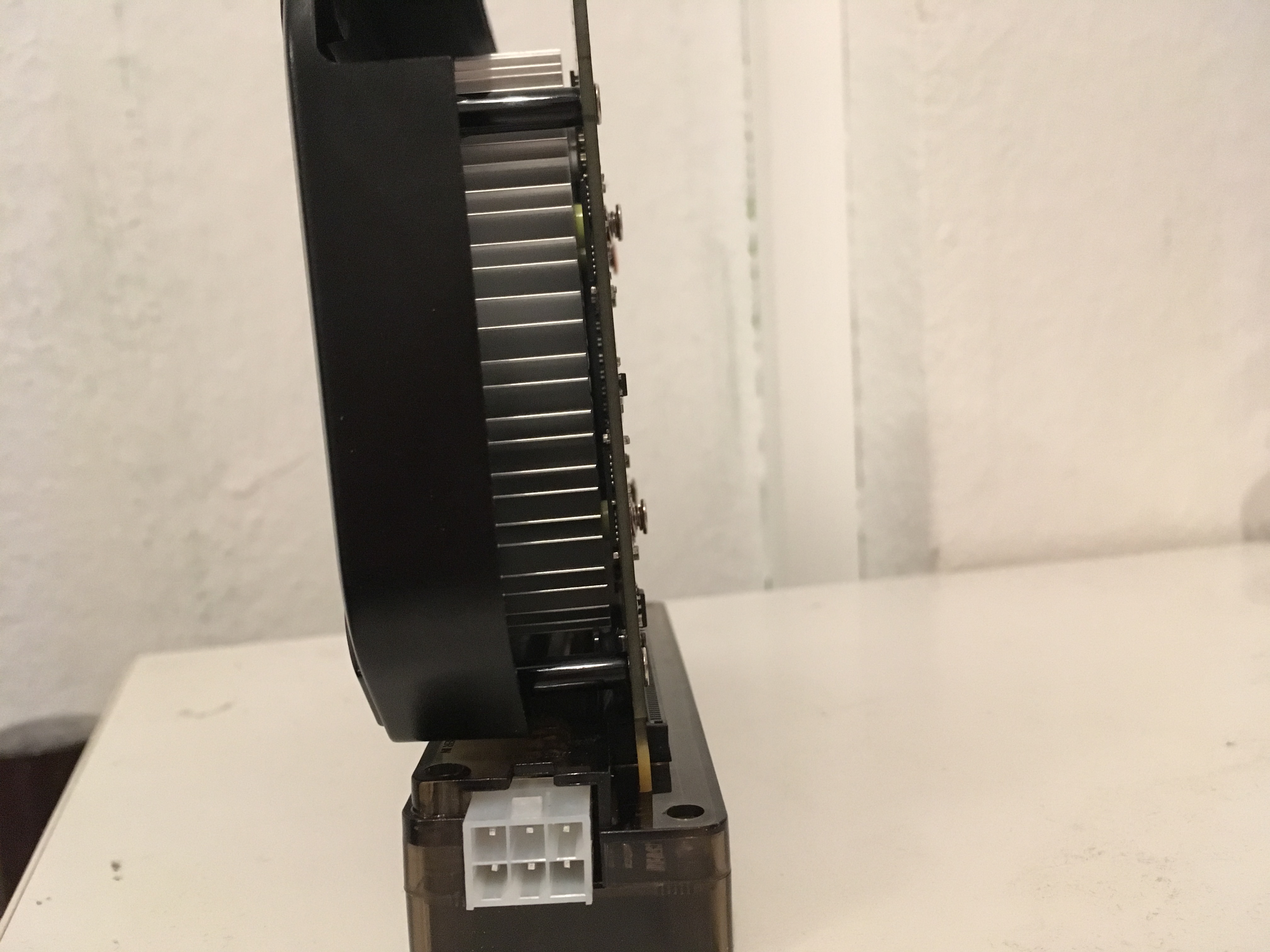

Grafikkarte ist ja mittlerweile angekommen. allerdings wenn ich die grafikkarte auf den PCie steckplatz von dem gdc exp beast stecke, sitzt es nicht fest, d.h. die Grafikkarte ist schäb und wackelt. Muss ich die Grafikkarte mit gewalt in den steckplatz reindrücken?
Also ich habe auch ein Exp Gdc Beast v8 und eine Gigabyte GTX 1050 und es sitzt ziemlich gut und ich musste keine Gewalt anwenden.
Es kann sein, dass die ein bisschen wackelt, weil sie in einem Desktop nicht nur mit PCI Express gehalten wird wie hier, sondern noch am Gehäuse festgeschraubt
Bei mir sieht das dann so aus: ist.

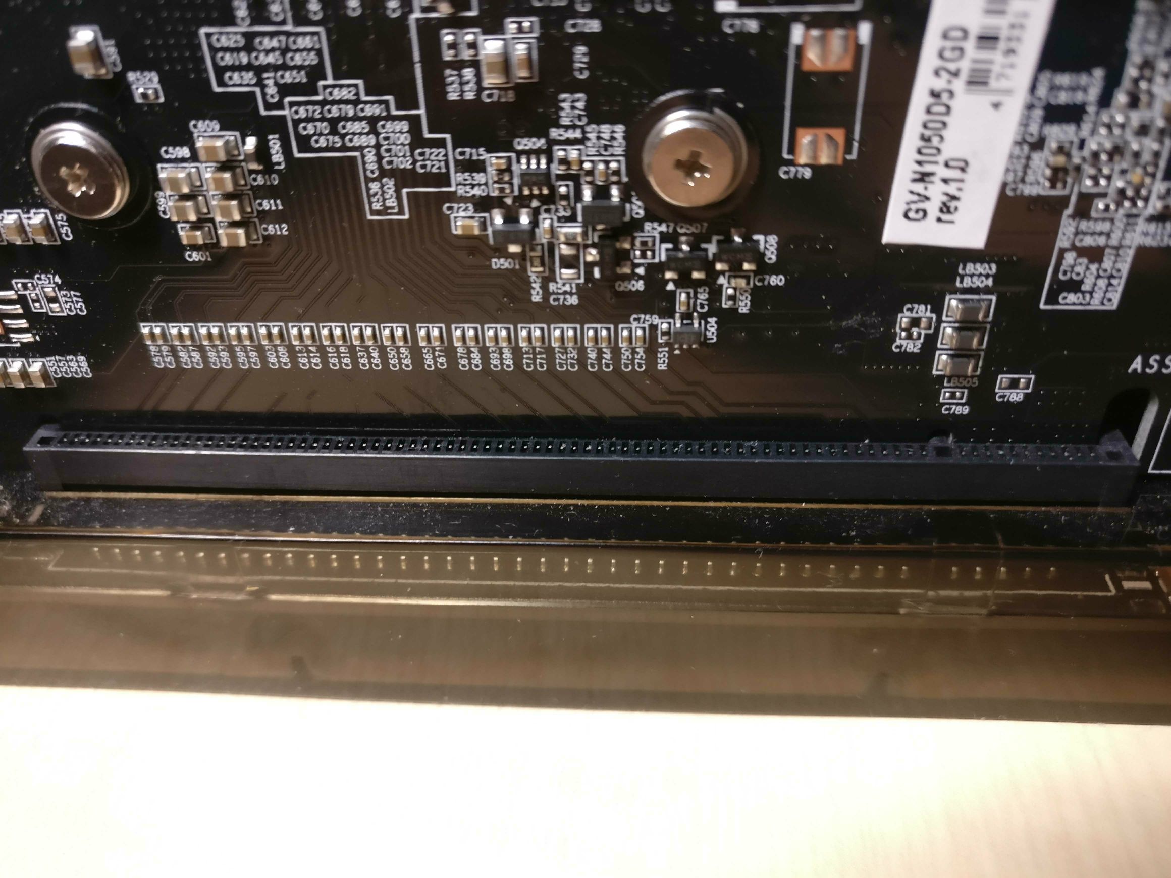

Na also bei mir passt da ja gar nichts. Kann ja auch nicht sein das bei mir die kontakte zur hälfte noch rausgucken.
Habs nun hinbekommen. Musste erst eine seite etwas reindrücken und dann hin und her wackeln und dann geht das teil richtig rein. Ist allerdings immer noch nicht 100% gerade und fest.

Ist es nicht möglich die Karte weiter rein zu schieben? Geht es sehr schwer oder gar nicht?
Zu fest sollte man jetzt nicht drücken sonst wird noch etwas beschädigt.
Könntest du vielleicht noch ein Bild ohne Karte vom PCI Express Anschluss von oben machen?
Ich werde nach dem Essen 😀 auch bei mir nochmal schauen.
Siehe Edit. Sieht nun so aus. Immer noch nicht perfekt, aber nunja.
Die palit 1050ti macht auf mich aber btw. auch keinen sonderlich hochwertigen eindruck. Das Gehäuse um die kühlrippen und den lüfter ist aus Plastik. Hätte da nun eher aluminium erwartet, aber kann auch sein das dass aus kühltechnischen gründen so gewählt wurde.

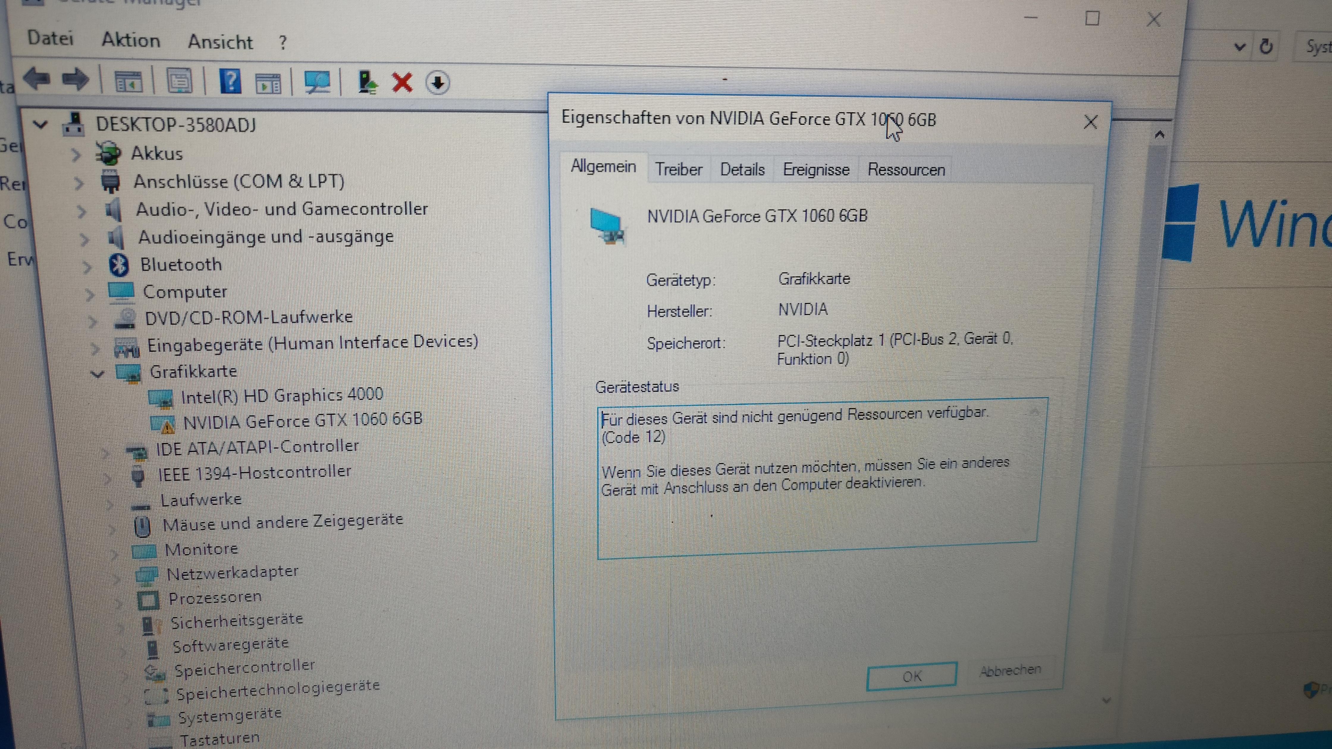

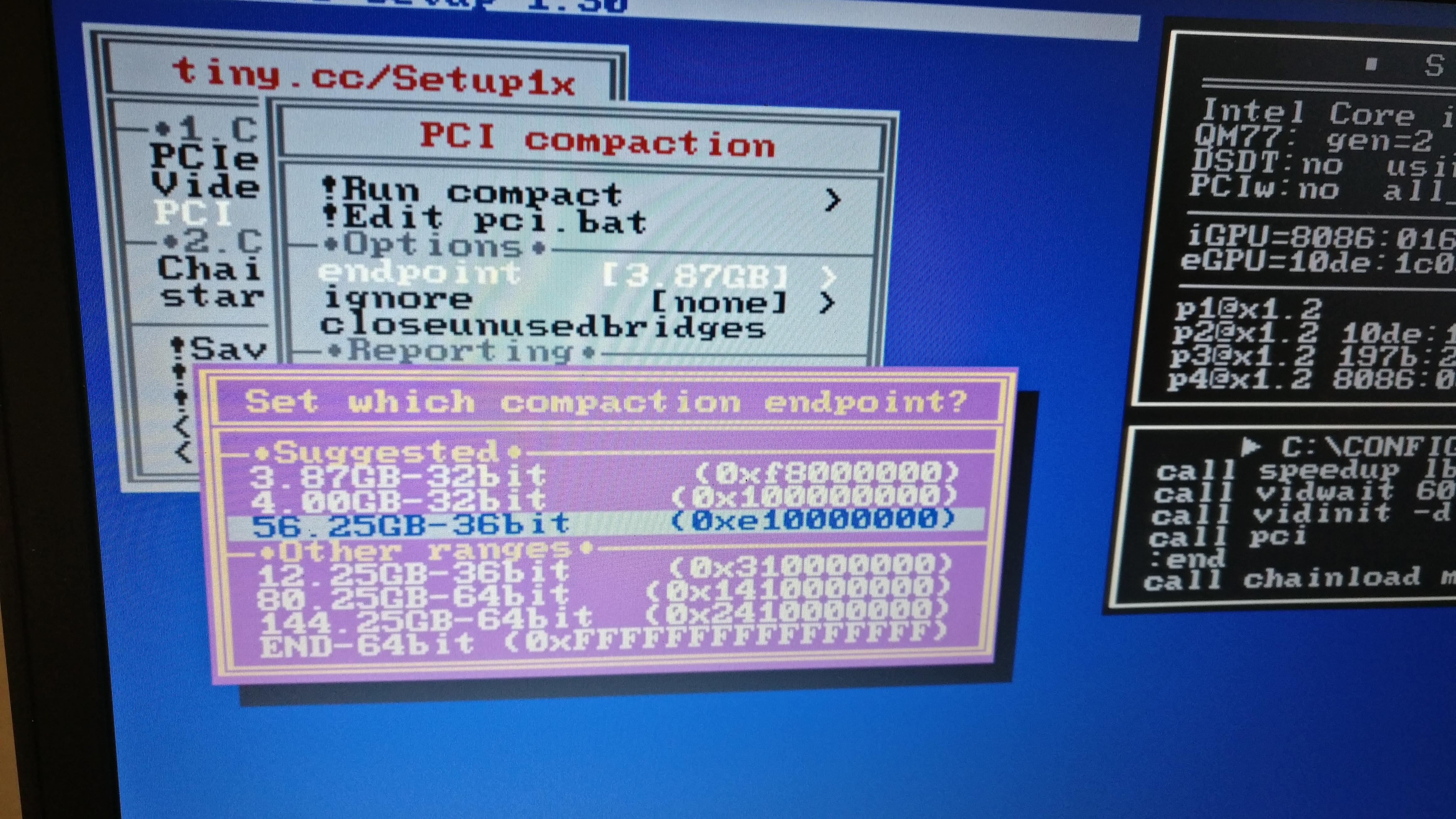

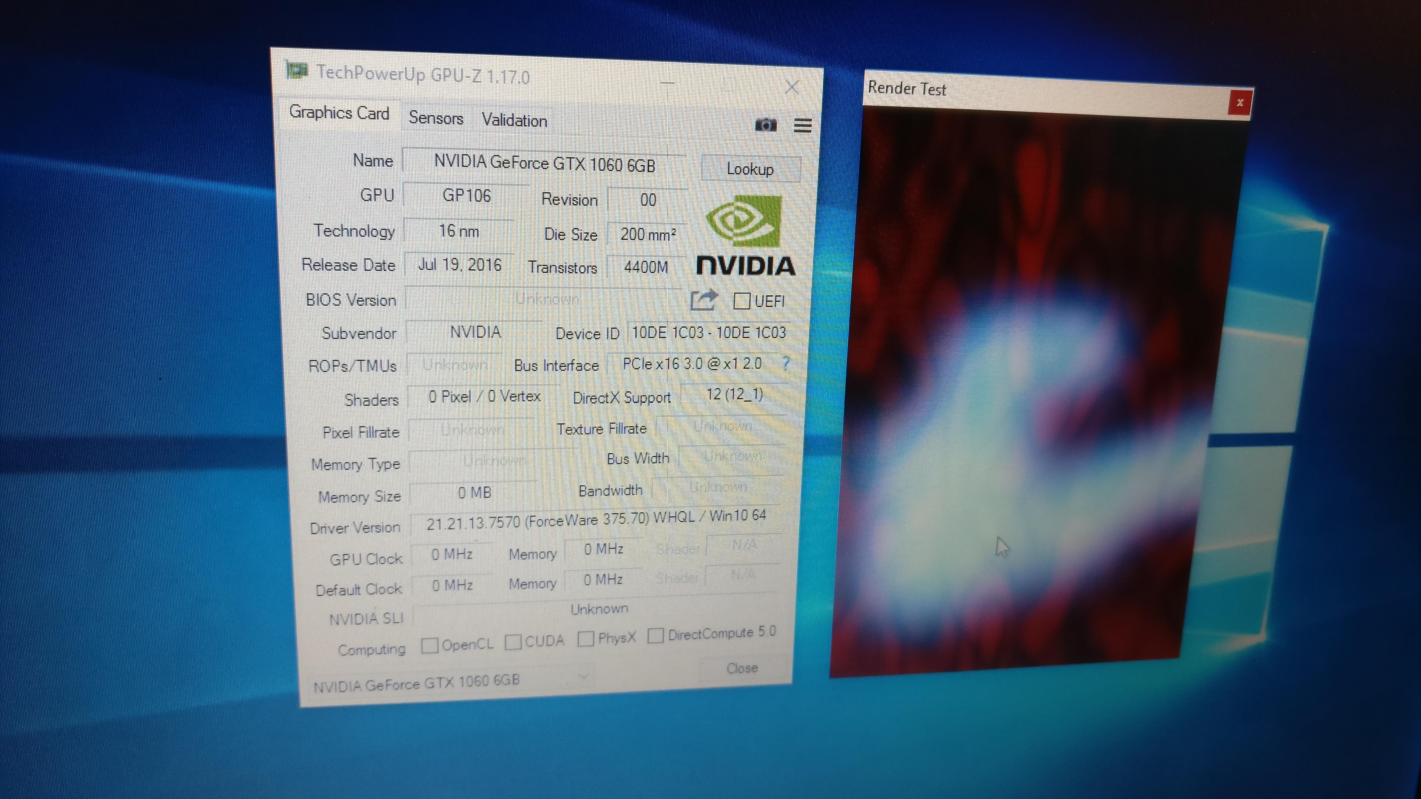

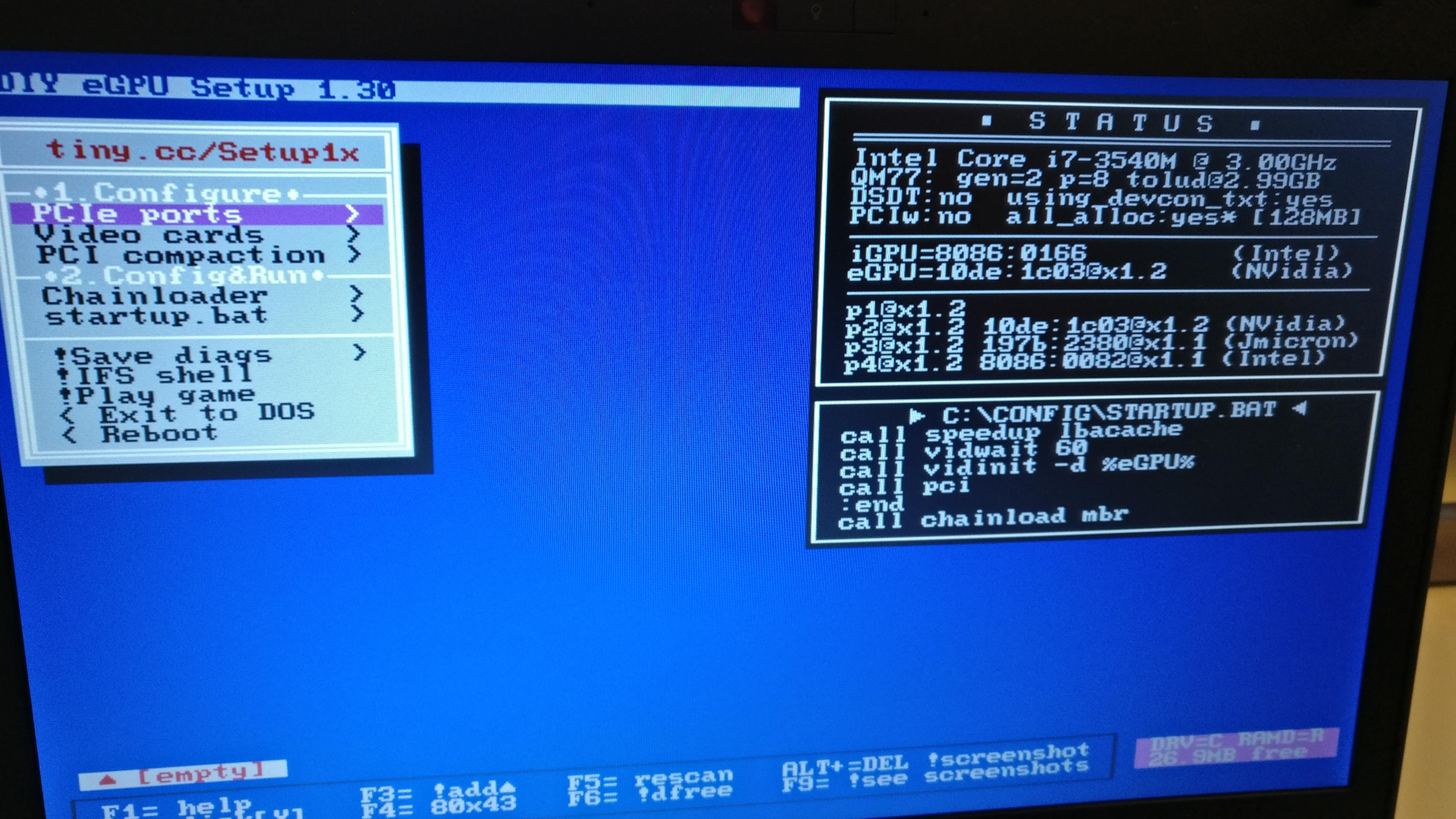

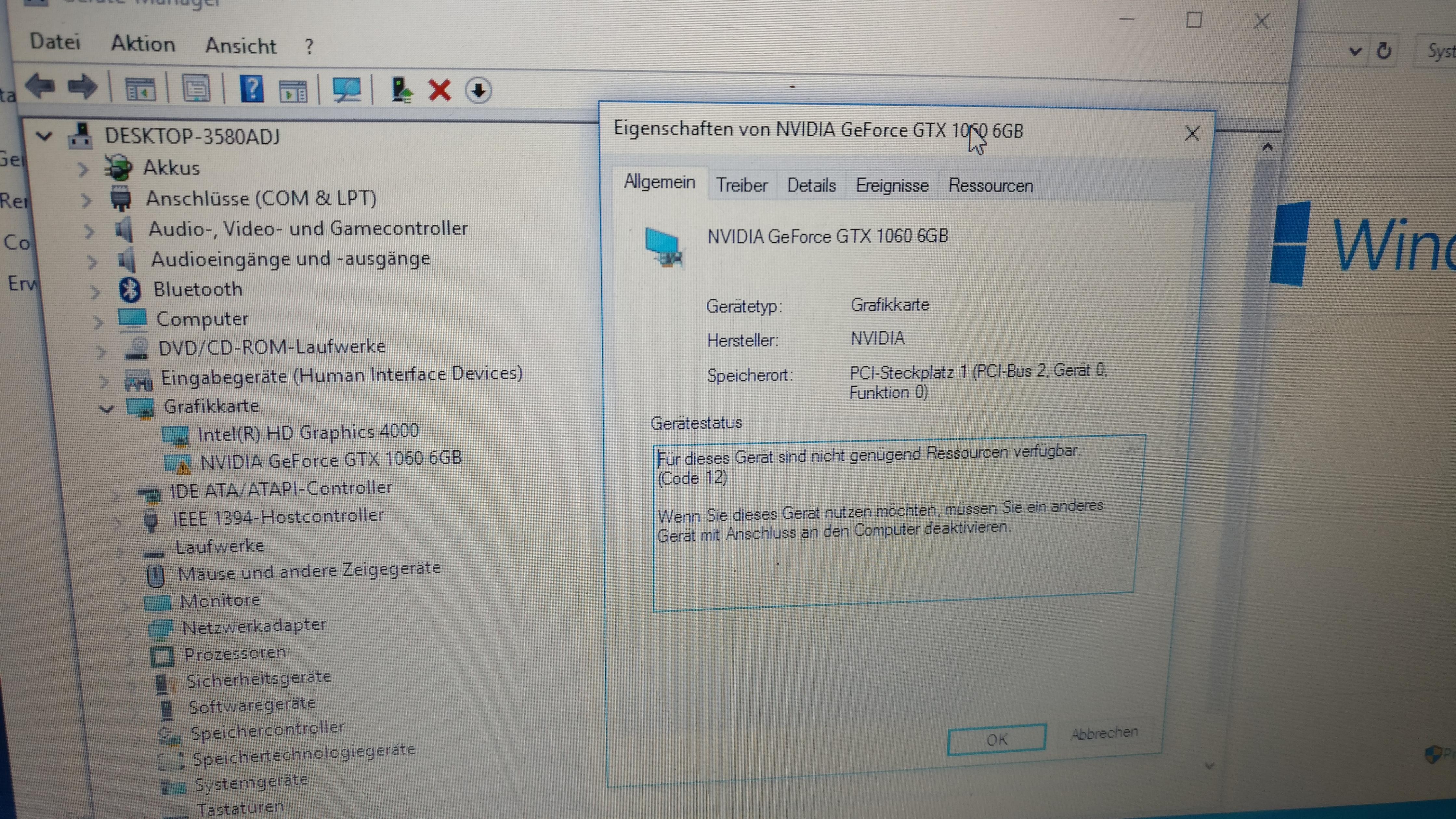

ich bräuchte mal eure Hilfe. Habe da ein kleines Error 12 Problem. Erstmal mein System:
Hp Elitebook 8470p
i7-3540m
igpu Intel HD 4000
keine dgpu
2x8GB Ram
Windows 10 x64 MBR-Install
256 SSD
GTX 560Ti 1GB und GTX1060 6GB
EXP GDC Beast 8.4 via ExpressCard (Schalter auf mittlere Stellung, bei off startet der Rechner mit BlackScreen)
Samsung 4k TV
Wenn ich mein Rechner mit der 560TI starte wird ganz normal die Karte unter Windows erkannt und ich kann beide Bildschirme ansteuern, und auch nutzen.
Probiere ich das ganze mit der 1060 startet Windows auch normal aber die Karte wird mit Error 12 nach der Treiberinstallation nicht erkannt. Und kann daher nicht den externen Monitor nutzen, also garnicht nutzen.

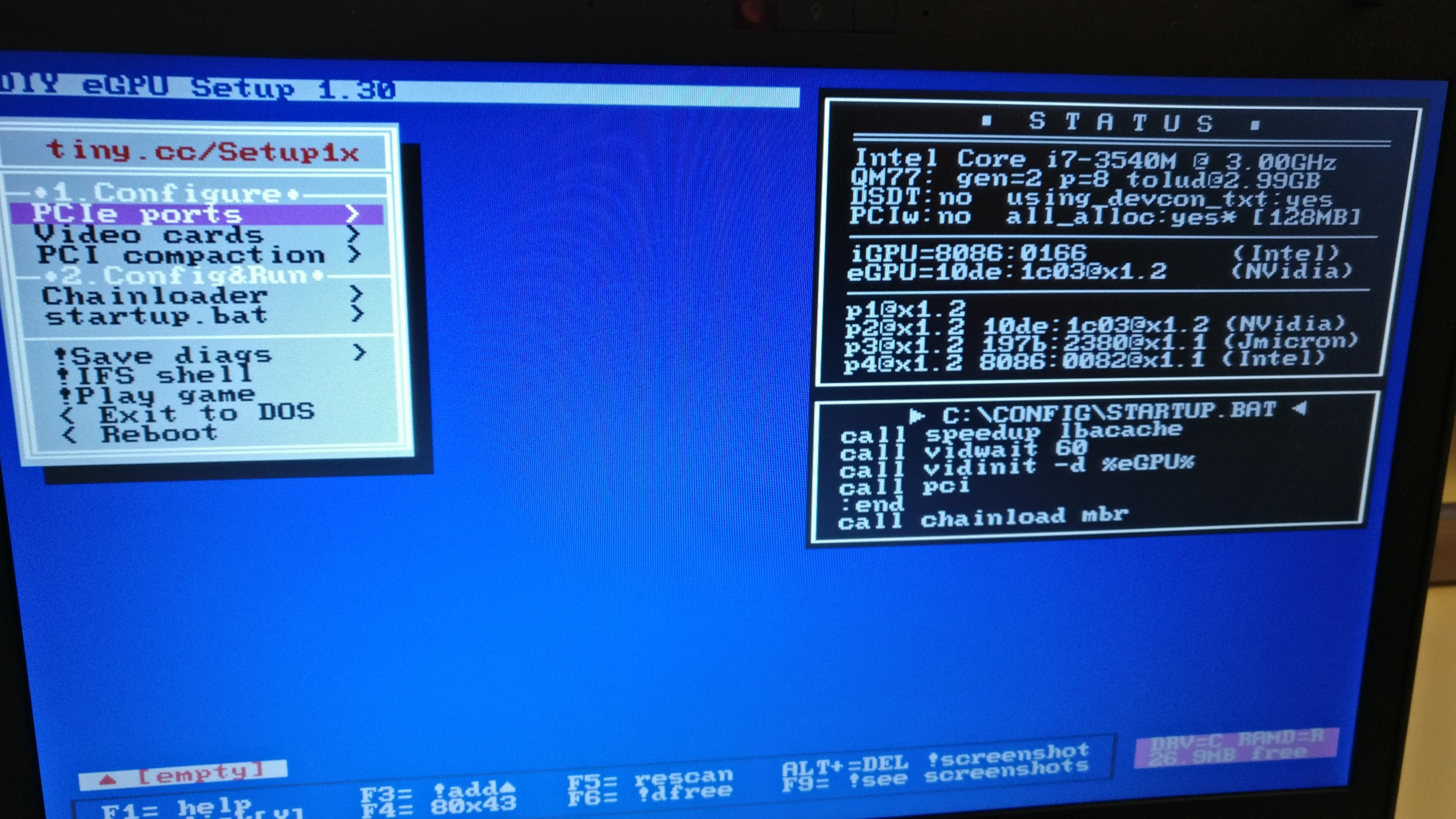

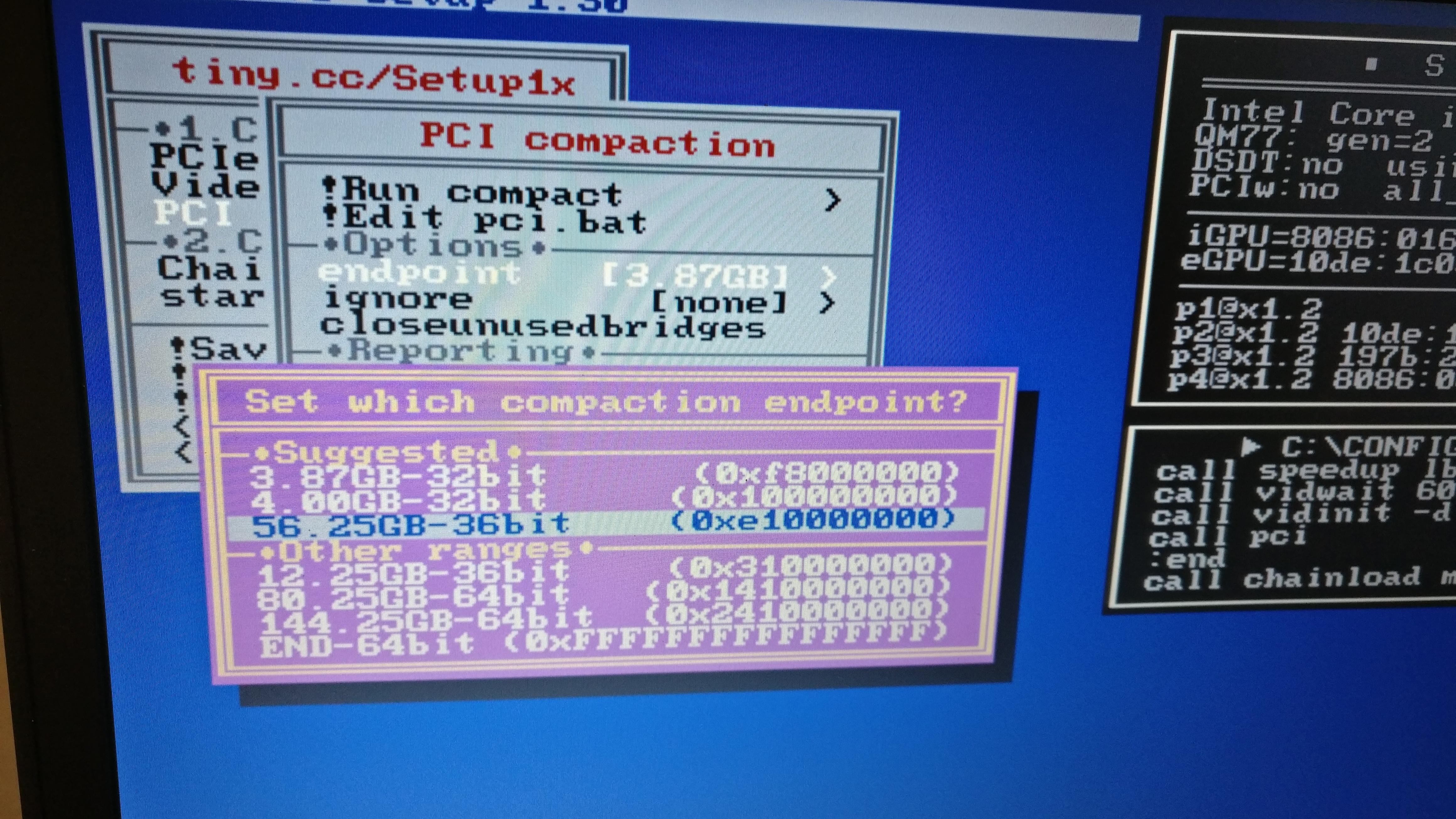

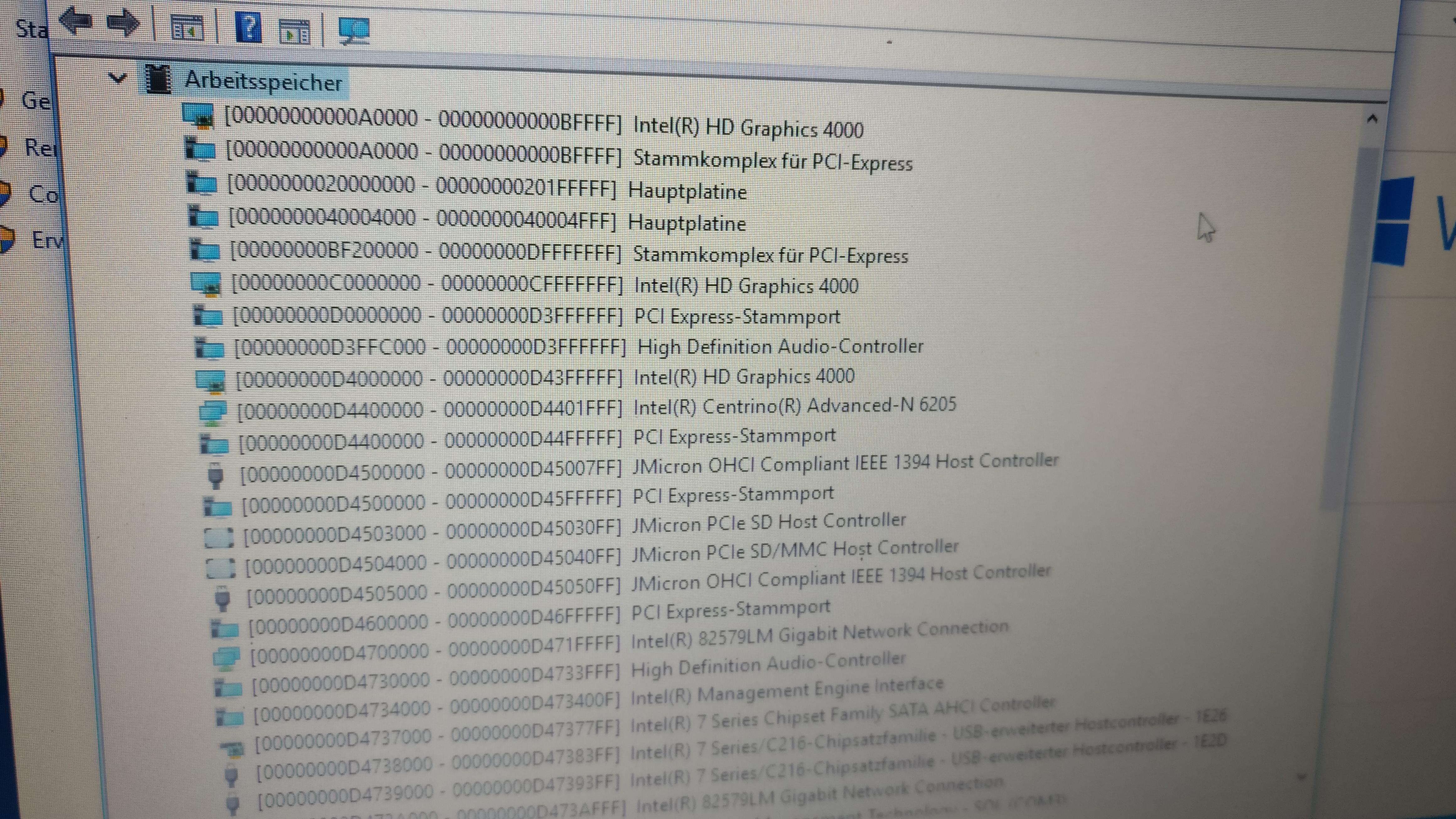

Habe dann natürlich Setup 1.3 ausprobiert aber leider funktioniert es nur so das ich in Windows starte und die 1060 erkannt wird, jetzt wirft aber die HD4000 den Fehler 12 aus. Muss dafür unter Setup 1.3 PCI compaction -> Endpoint -> 56.25GB 36 Bit, dann auf
PCI compaction -> compaction -> iGPU + eGPU und dann force eGPU to 32-bit. Wenn ich normal über 3.87GB die PCI compaction -> compaction -> iGPU + eGPU ausführe findet er leider nichts.

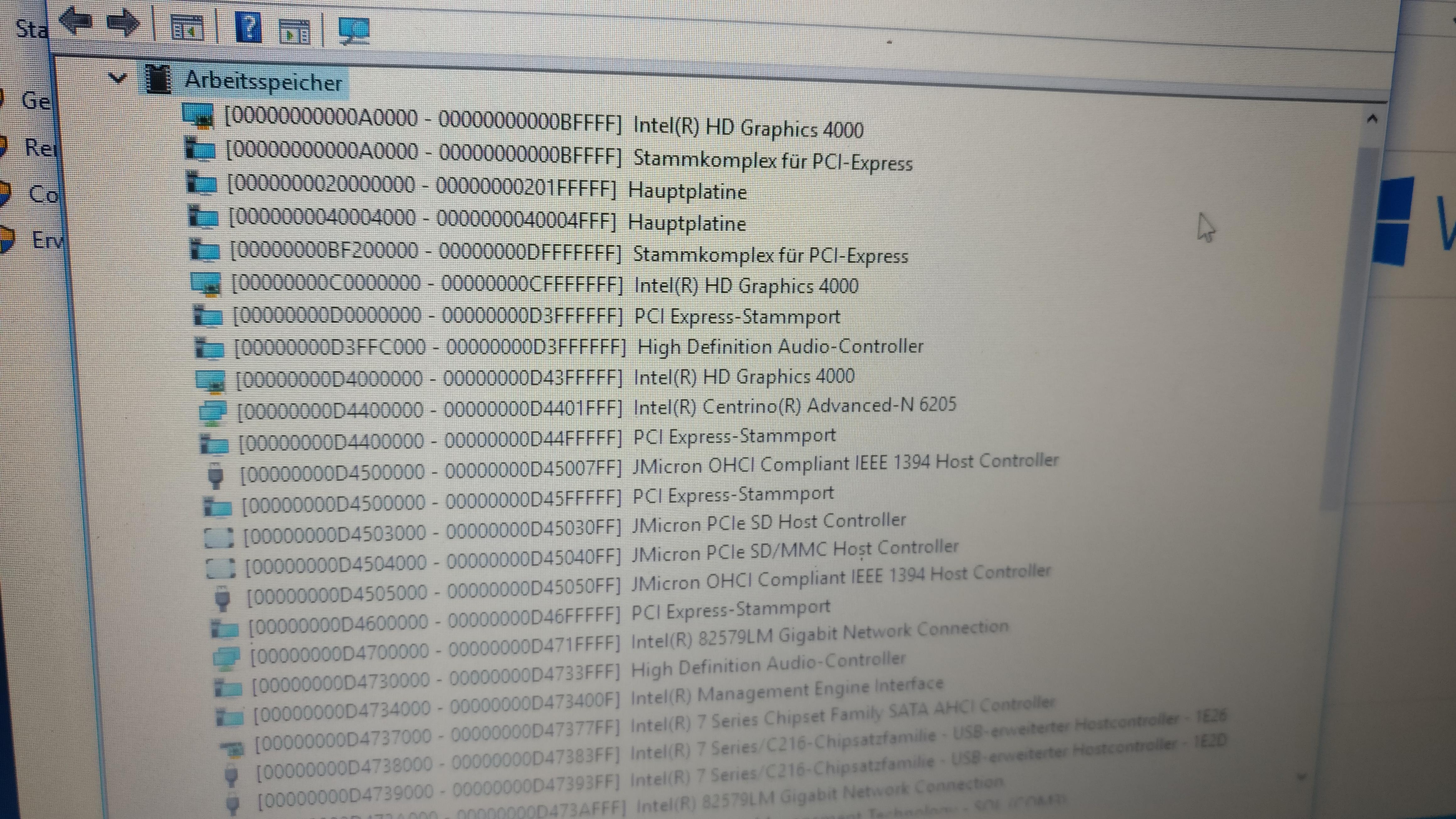

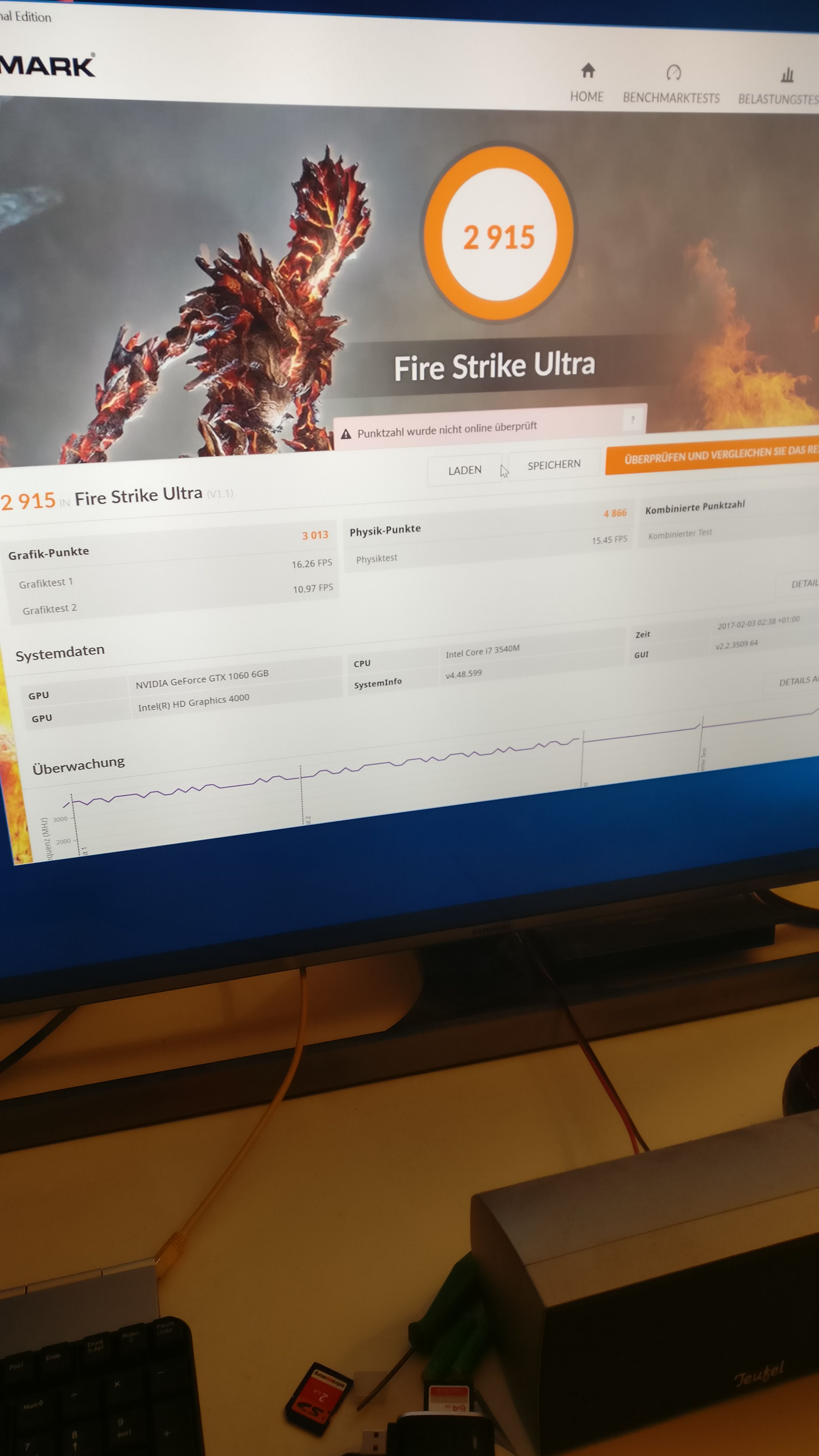

Ich kann so an meinem exteren Monitor spielen und habe auch echt überragende Leistung. Aber leider geht jetzt der interen Monitor nicht da ja die HD4000 jetzt Error 12 auswirft. Nur das mit dem Error 12 Verstehe ich net ganz. Da ja die 560TI das Problem nicht hat.
Mein Tolud-Wert ist eigentlich ausreichend, oder muss ich vllt nen DSDT-Override doch ausführen? Habe die Vermutung das es was mit dem großem RAM und dem großen Grafikspeicher zu tun hat.
Habe noch Fotos damit das vllt besser zu verstehen ist. Wäre über jede Hilfe dankbar. Theoretisch funktioniert das System ja.
Edit: hier nochmal nen Bild von dem 4k-3DMark Test.
Hi,
hast Du schon einen DSDT-Override probiert? Evtl. braucht ja die 1060 mehr Platz im Addressraum, aber das ist jetzt mal ins Blaue geraten.
Ich hatte auf jeden Fall mit meinem 2560p und ner 560ti schon solche Probleme.

Darum habe ich ja meine Frage hier reingestellt, um zu erfahren ob das nötig ist oder nicht. ;D Drücke mich da ein bissel vor...
