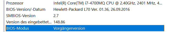

In der Systeminformation steht unter dem Reiter Bios "Vorgängerversion" deshalb gehe ich davon aus das ich kein UEFI habe
Schau in den Gerätemanager --> Laufwerke --> Dein Systemlaufwerk --> Eigenschaften --> Volumes --> Auffüllen Button klicken --> Partitionsstil
Da steht dann MBR oder GPT
Alternativ über Datenträgerverwaltung, Rechtsklick im unteren Fenster auf dein Systemlaufwerk (Datenträger x) --> Eigenschaften --> Volumes

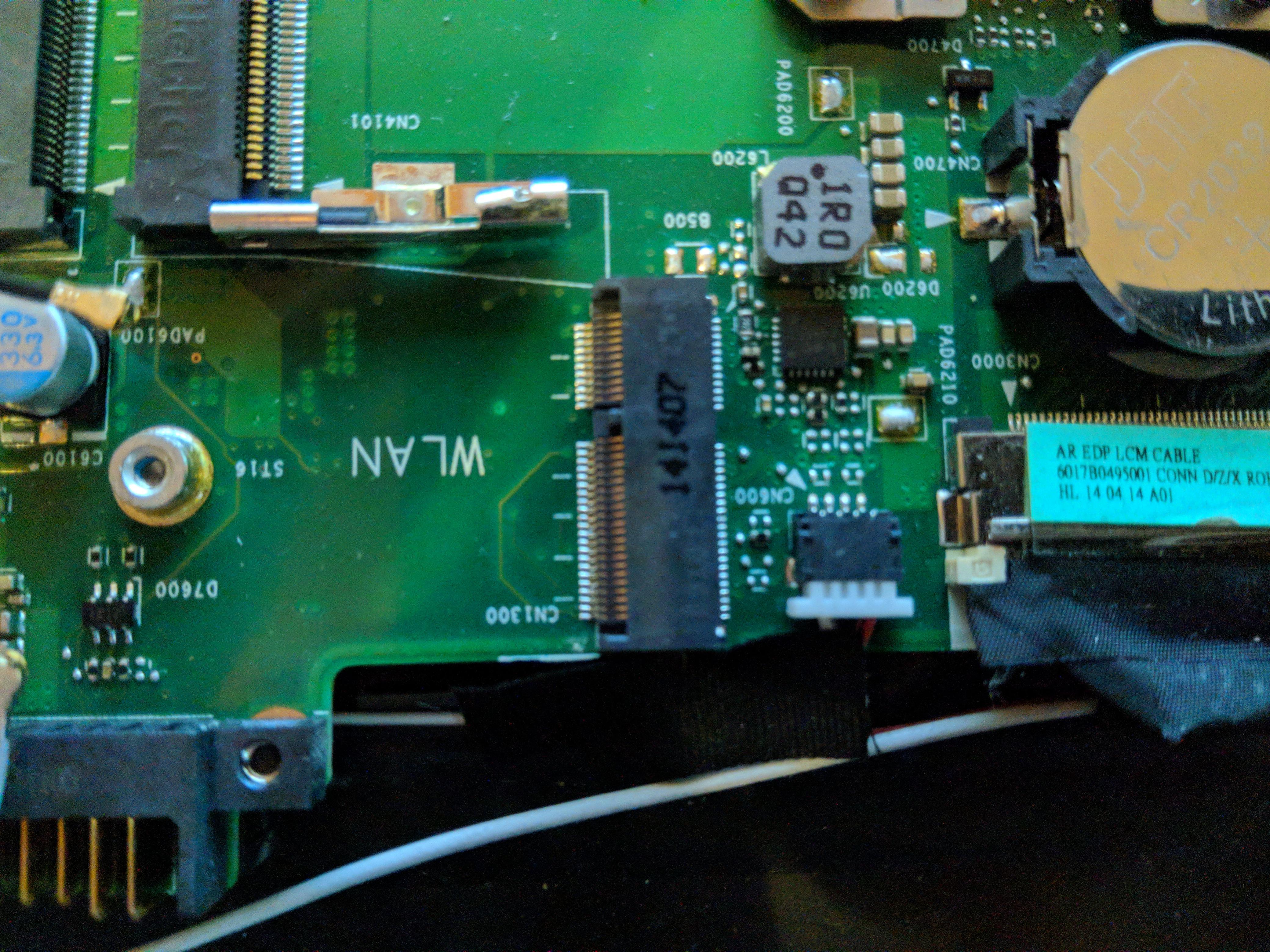

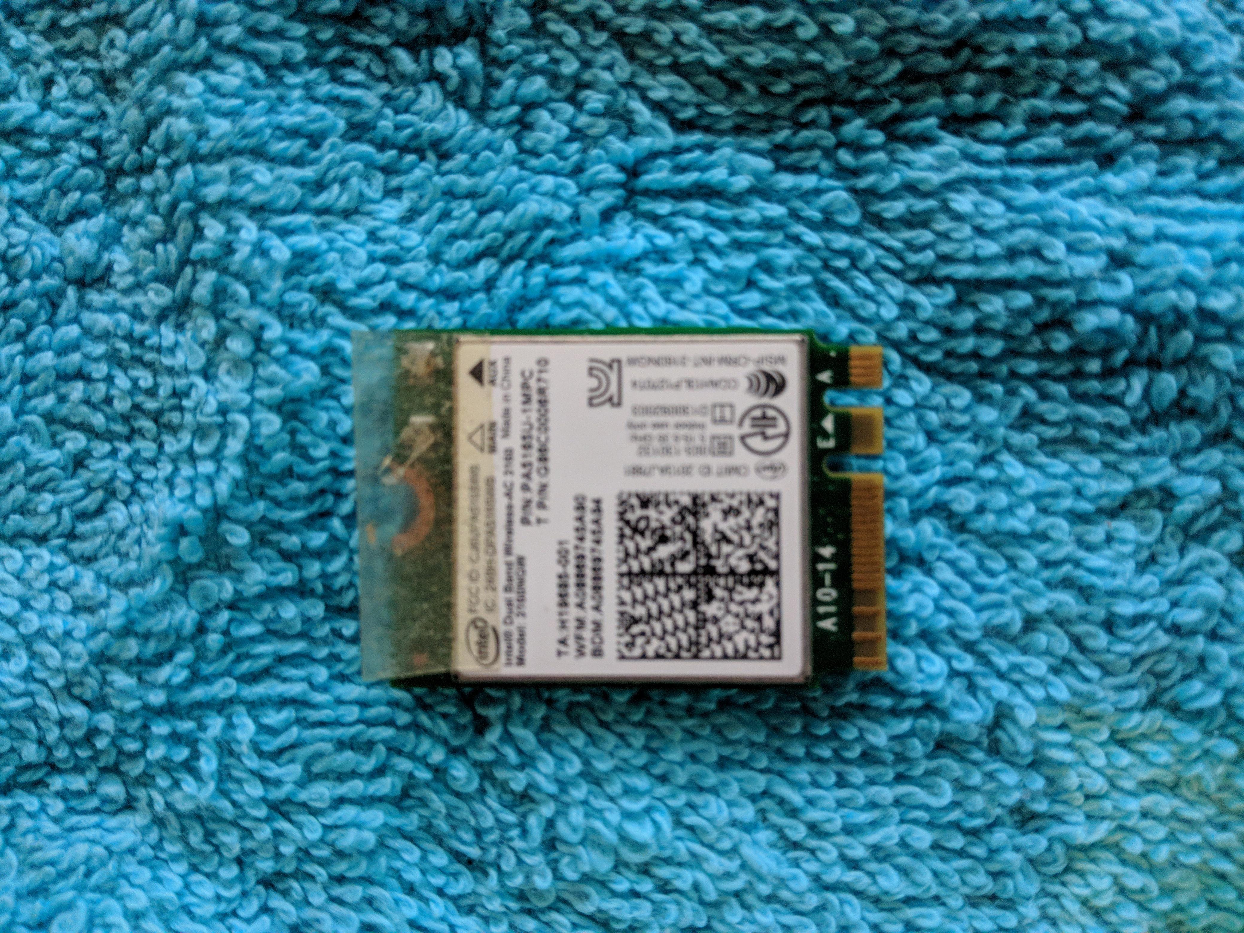

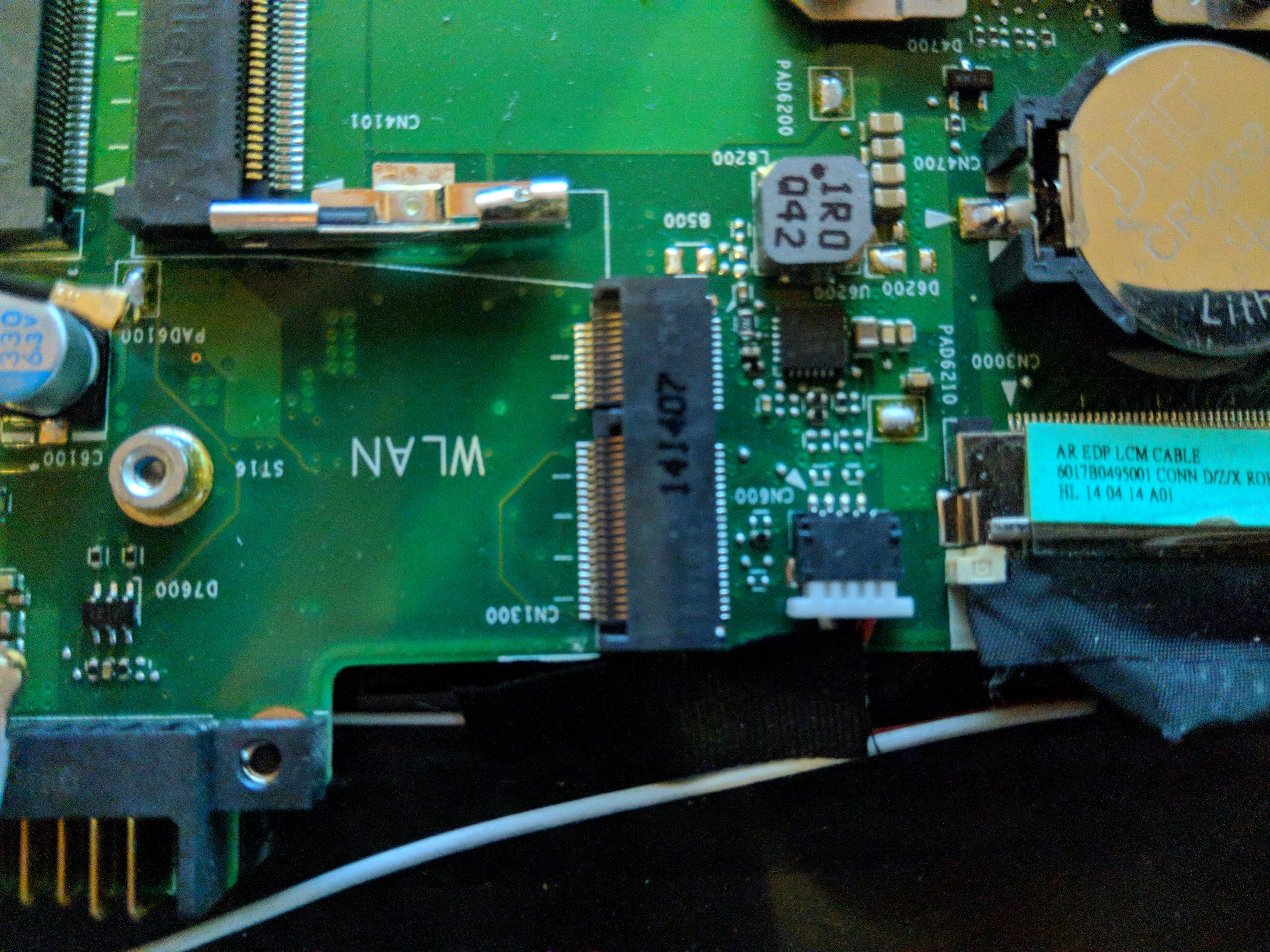

hallo,
als ich gelesen habe das es sowas gibt wollte ich es unbedingt ausprobieren und hab auf die schnelle ein Adapter bestellt "PCI-E v8.0 4D Exp GDC"
hab grad meine zwei laptops aufgemacht und der Leistungsstärkere hat wahrscheinlich ein M.2 Anschluss als W-Lan Adapter :rolleyes:, /(bitte Bilder gucken und bestätige)
jetzt meine Frage ist das für mein Vorhaben ein Nachteil?? kann ich einfach ein Adapter kaufen?? wenn es sowas gibt ein M.2 auf mPCIE ?? oder kann ich für mein PCI-E v8.0 4D Exp GDC einfach das Kabel auswechseln ??

Ja, einfach das Kabel wechseln. Das ist ja einer der Vorteile vom EXP GDC.

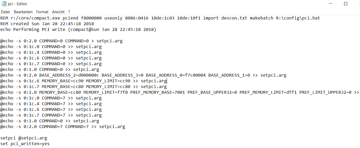

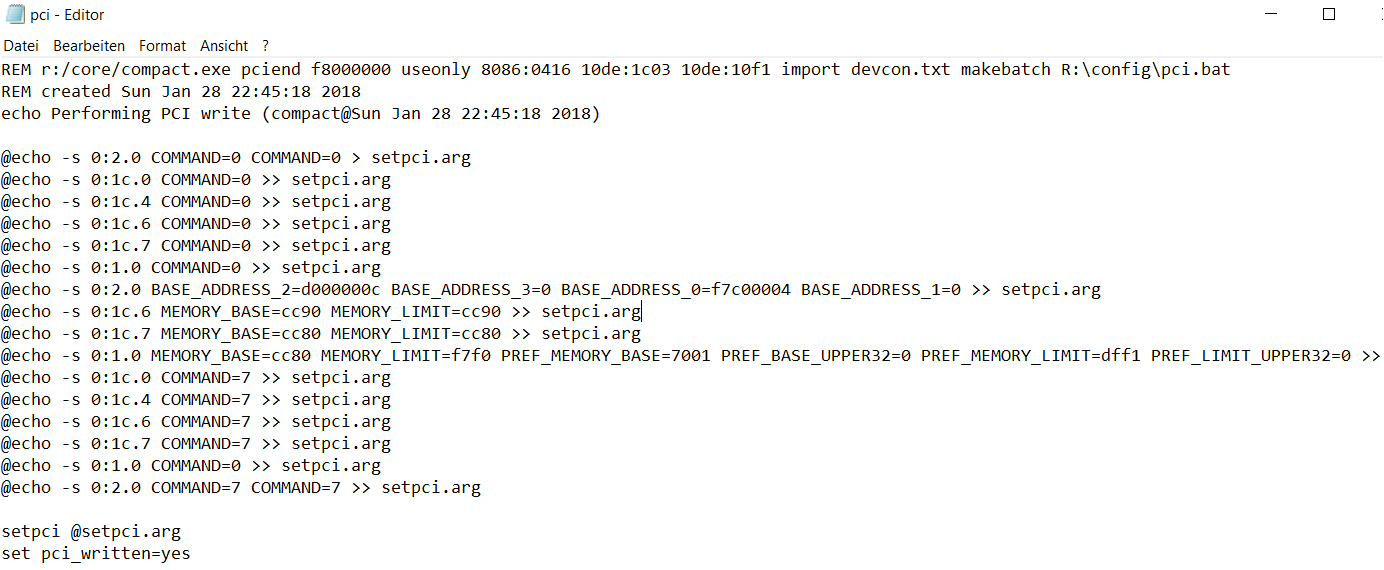

Die folgenden zwei Zeilen findet man am Ende in der pci.bat auf Laufwerk V: im Unterordner config. Diese Datei kann man durch jeden beliebigen Texteditor bearbeiten.
_________________________________________________________________
@echo -s 2:0.0 BASE_ADDRESS_5=2001 >> setpci.arg
@echo -s 0:1c.1 1c.b=20 1d.b=20 >> setpci.arg
Ich habe das Problem das ich in der pci.bat Datei die zitierten Befehle nicht finde, bzw. das ich BASE_ADDRESS_5 nicht habe. Bild ist im Anhang1.PNG
EDIT:
Nach einem re-Boot ist die Warnung Code 12 verschwunden, jedoch lässt sich die Nvidia Systemsteuerung nicht öffnen und der Bildschirm bleibt schwarz
