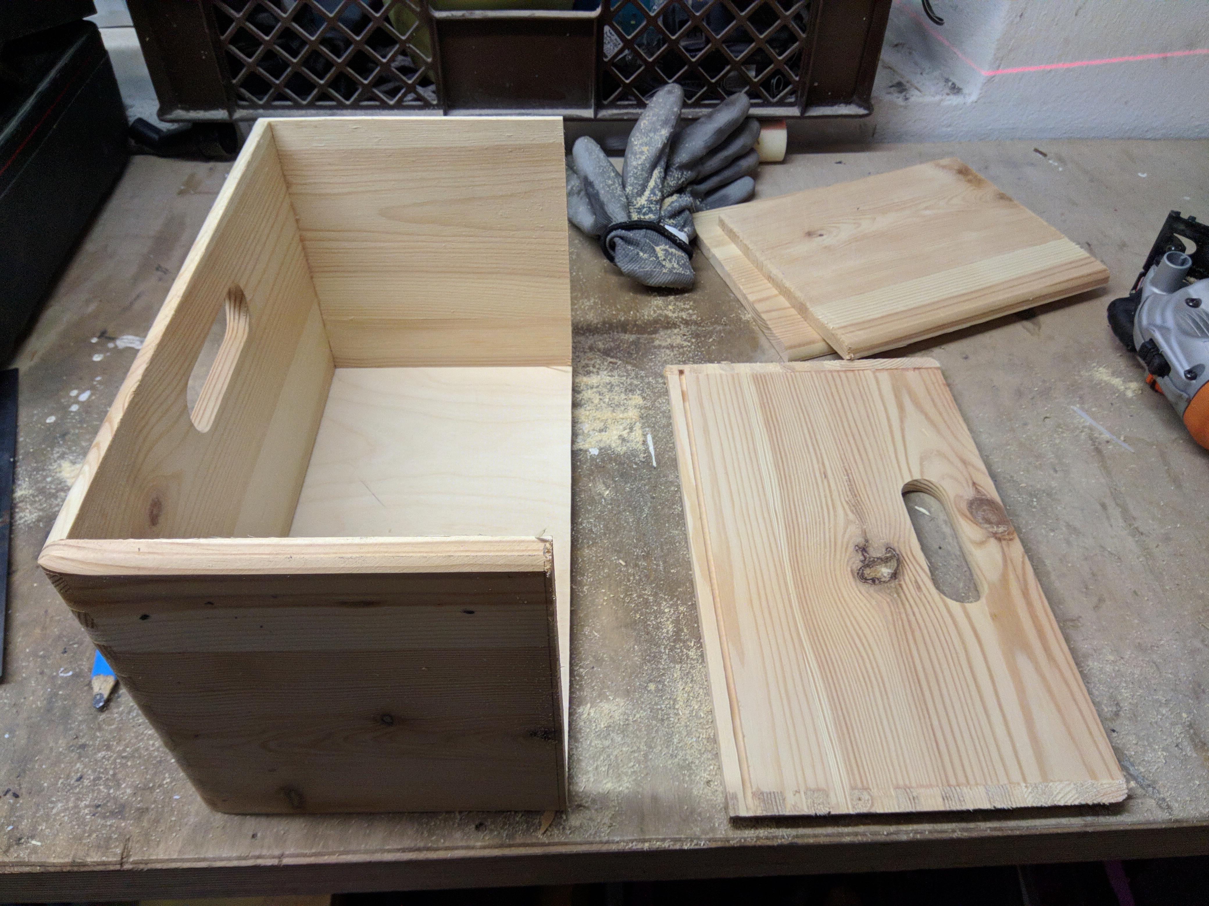

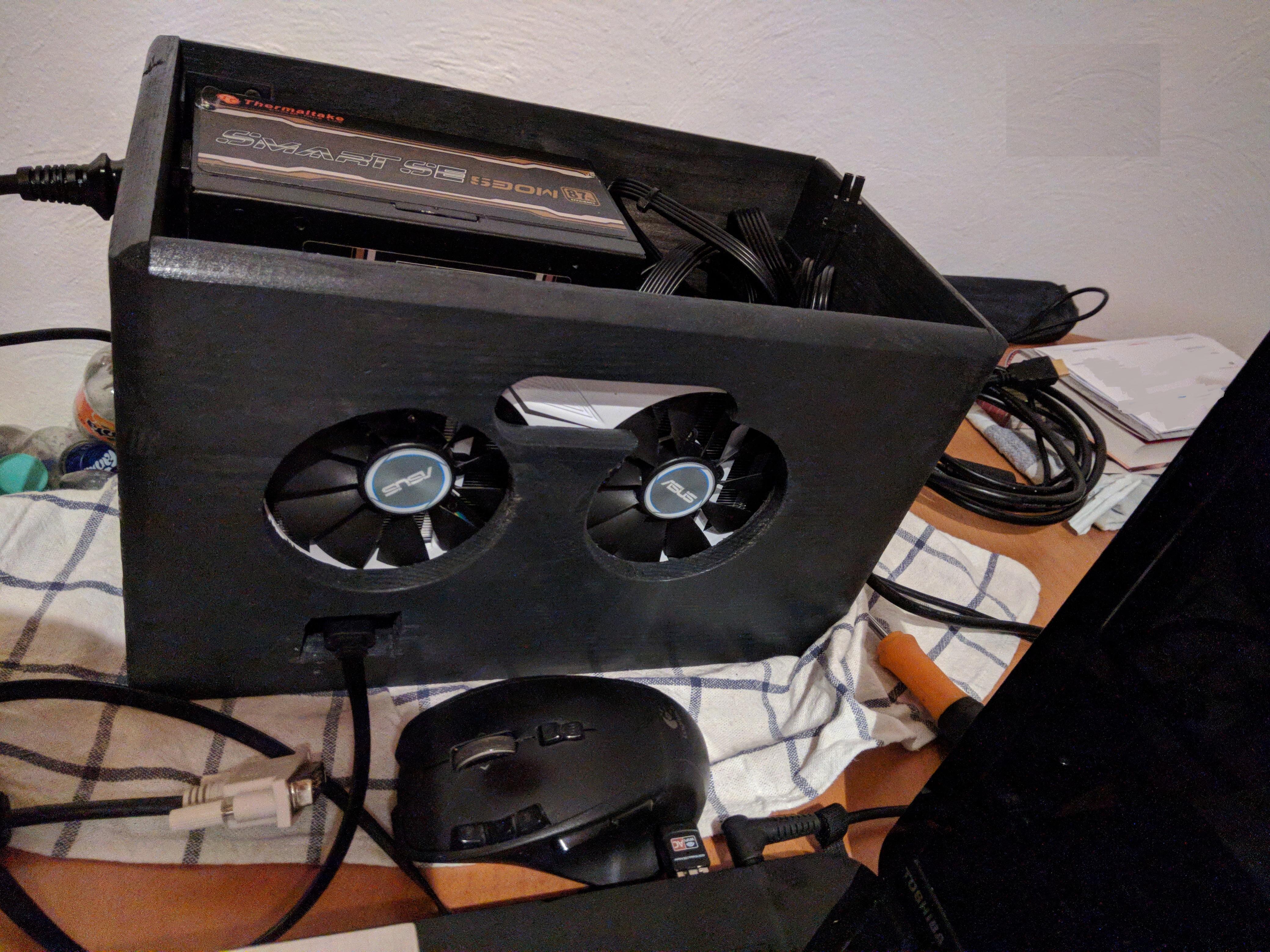

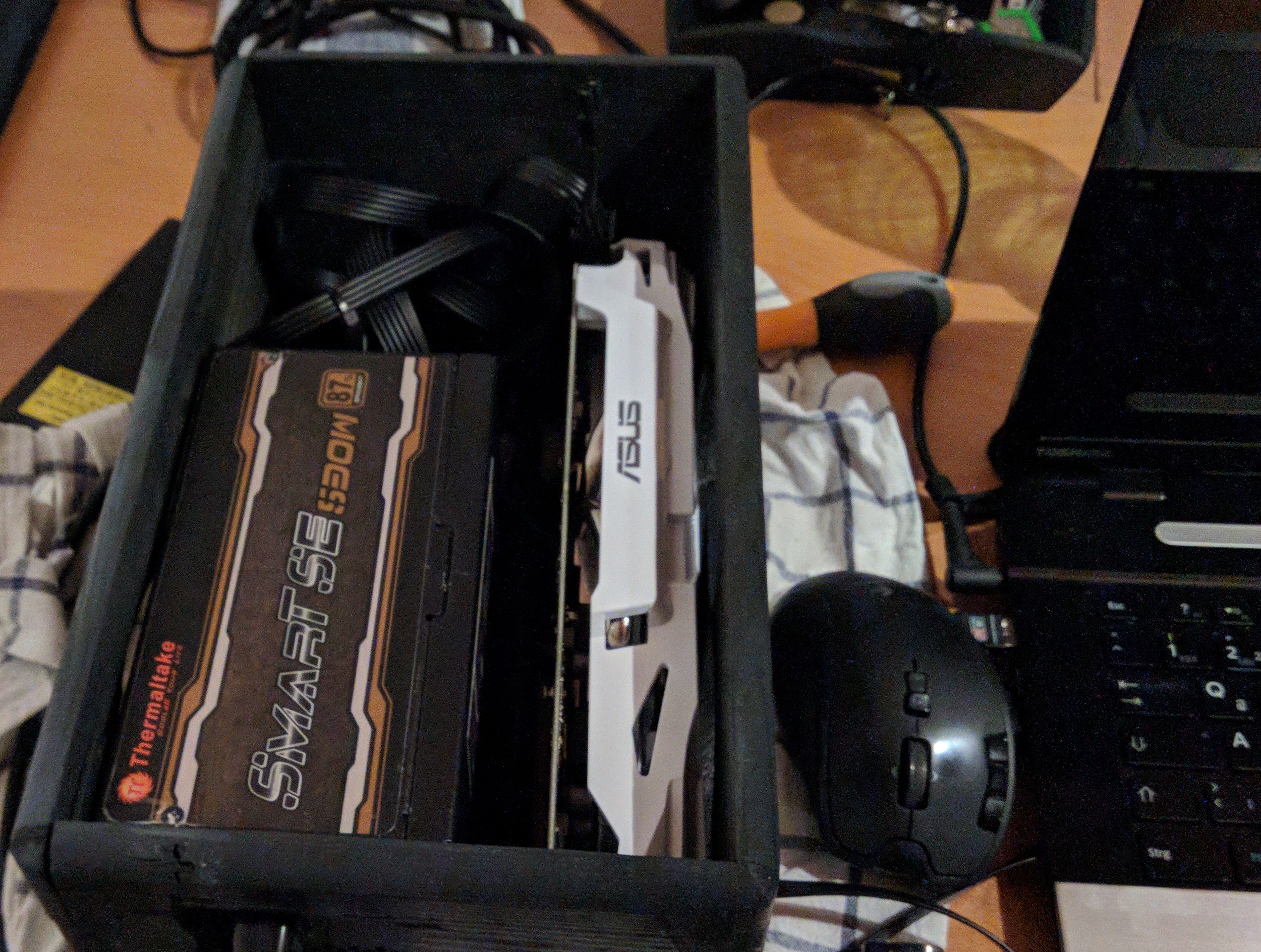

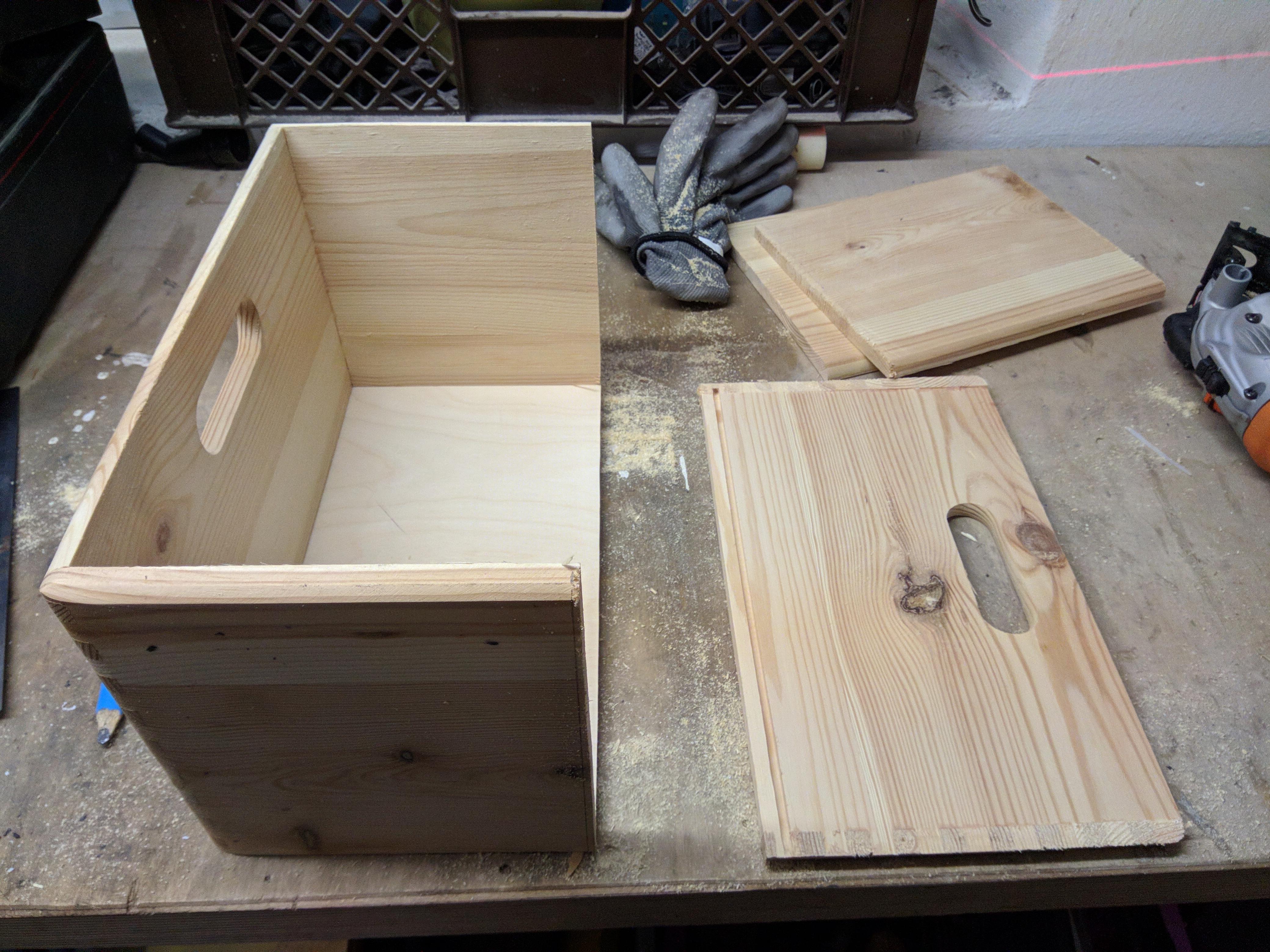

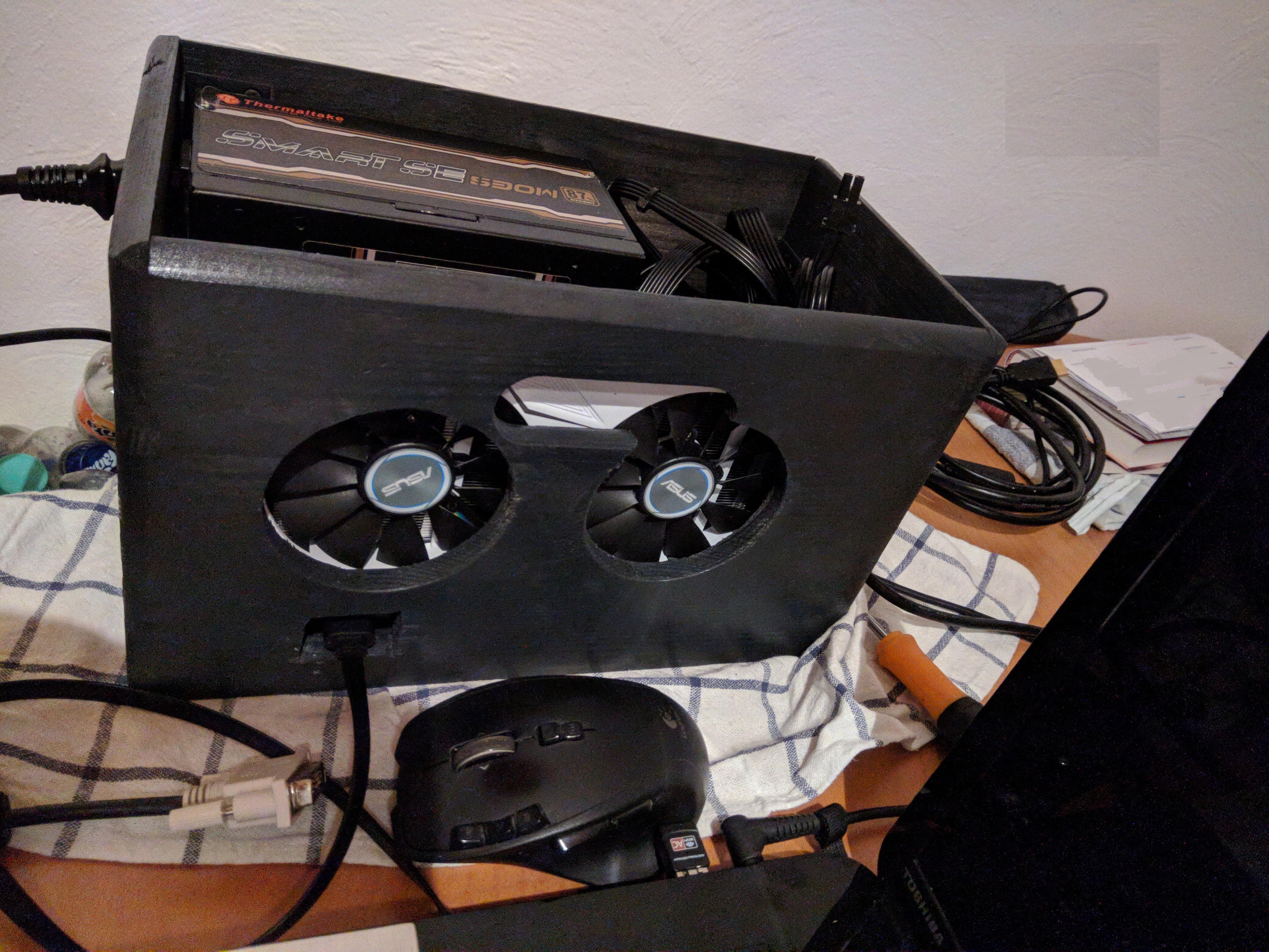

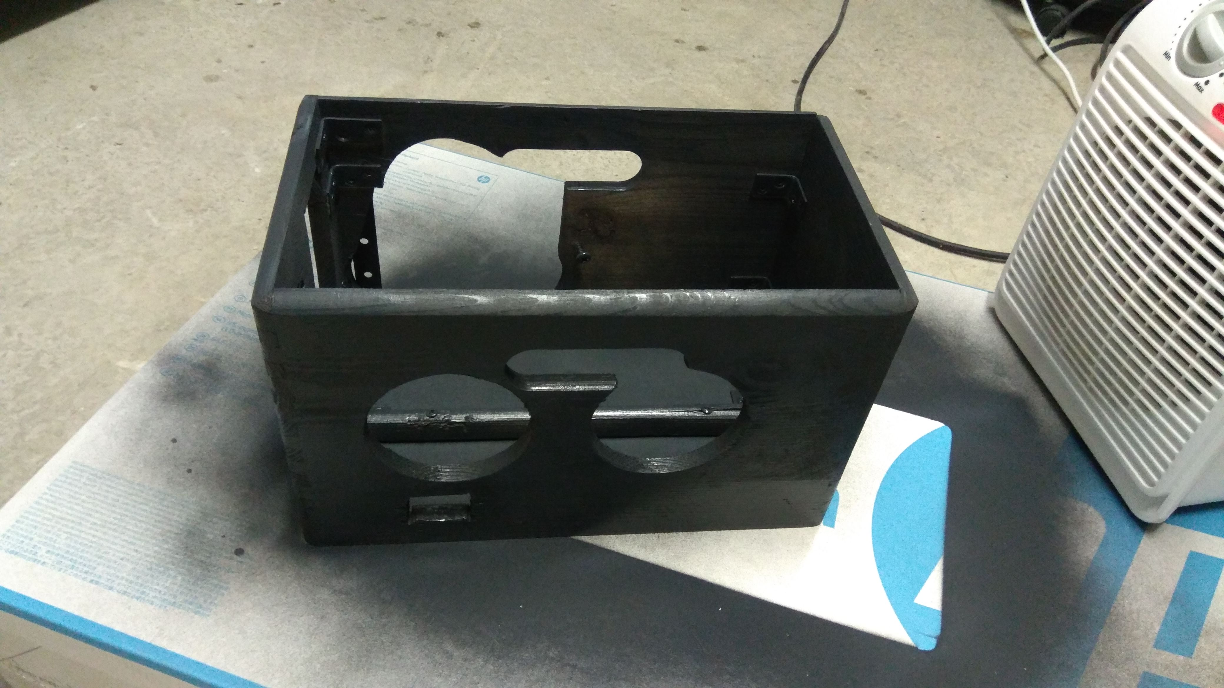

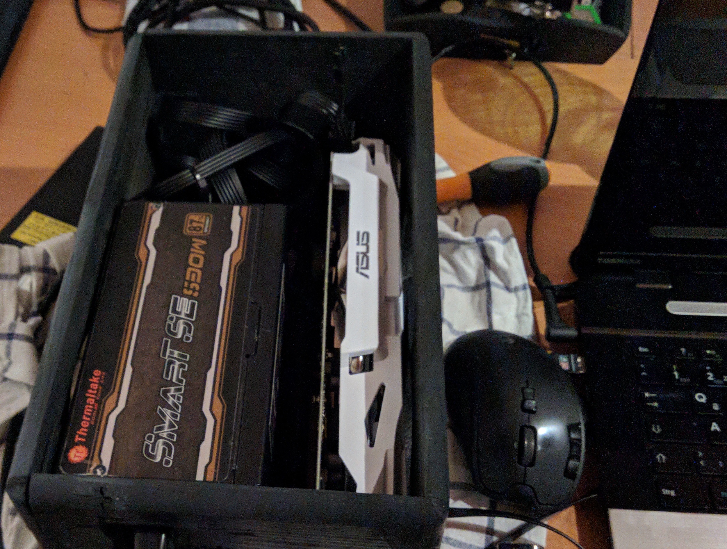

hallo,
danke für den Tipp mit der Auflösung, auf 1600x900 läufts auf einmal sehr flüssig egal ob 40-80 fps es fühlt sich einfach gut an, denke damit kann ich leben :)
PS: mein Gehäuse Version 1.0 :evillol: , werde das teil mit so art Blechlochzeugs versuchen zu verschönern und ein Griff zum tragen kommt auch noch dran... daugt schon würde ich meinen
