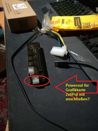

Habe mir nun ein T430 von Lenovo besorgt mit 16GB Ram, einem 2670QM ohne NvidiaNVS - also nur mit der IGPU. Als Adapter dient ein EXP GDC 8.5C mit Expresscard-Kabel. Allerdings bin ich schon einige Zeit dabei, das ganze System zum laufen zu bewegen, doch bisher erfolglos.
Als GPU soll eine 660TI Phantom dienen und als Stromlieferant ein L8 von BeQuiet.
Das Zusammensetzen des Systems war kein Problem - die GPU bekommt direkt vom Netzteil (via 2x 6Pin) Saft. Ein Kabel für den Powerout vom GDC ist dabei nicht nötig um die GPU mit Strom zu versorgen, oder?

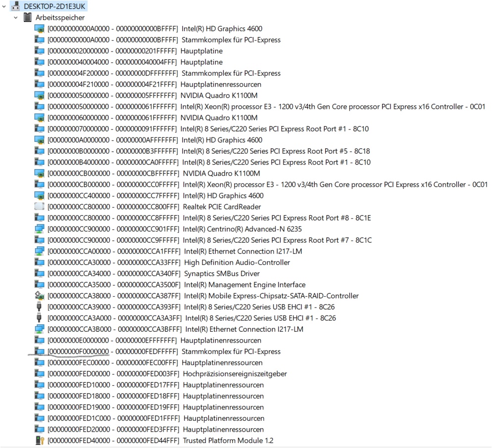

Der TOLUD Wert beträgt 3,75 GB (F00000000) zu hoch?!

Hm, erscheint mir etwas viel. Du kannst gerne noch einen Screenshot beifügen.

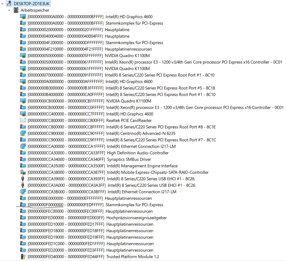

Ich habe ein Screenshot aus dem Geräte Manager gemacht.
Wenn ich alles richtig gemacht habe, müsste F0000000 der erste richtige TOLUD Wert sein.

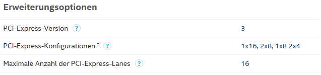

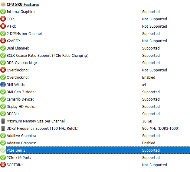

Laut Datenblatt des CPU´s ist PCIe Version 3 möglch.

Bezüglich Unterstützung von PCIe 3.0: Das muss sowohl CPU, Systemboard, Adapter und Grafikkarte unterstützen. Fällt eines heraus, "einigt" man sich auf den nächst geringeren Standard.
Der TOLUD ist bei dir der Wert in der fünften Zeile von oben (4F200000), also bei ~1,25GB. Ergo steht einem Gelingen nichts im Weg.

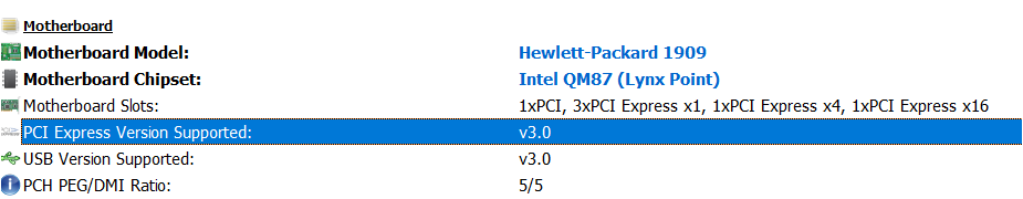

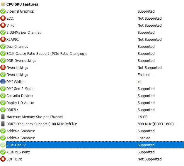

Schau mit HWInfo nach mit welcher Version deine WLAN Karte angeschlossen ist. Meines Wissens ist erst ab der Skylake Serie PCIe 3 für WLAN und ExpressCard verfügbar, da die über das Chipset gehen und das Chipset hat eben bis dahin nur PCIe 2 bereitgestellt
Leider konnte ich dazu keinen Eintrag in HWInfo finden. Es müsste sich um den Intel I217-LM (ClarkvilleLM) handeln.

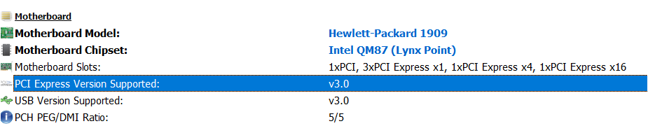

CPU und das Mainboard besitzen PCIe 3.0

Der QM87 liefert nur PCIe 2.0. Deine CPU liefert 16 Lanes PCIe 3, die normalerweise für die Grafikkarte draufgehen.
