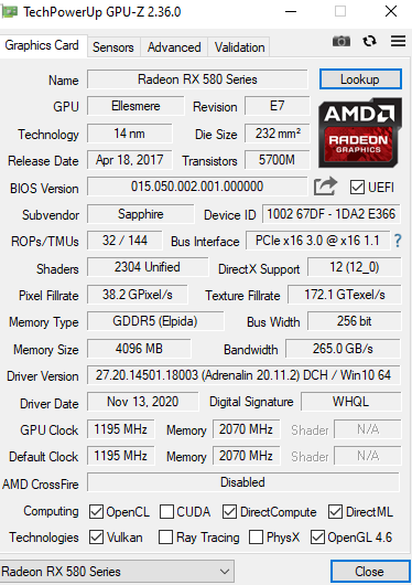

Der Bios Schalter ist in linker Position also den Anschlüssen zugewandt und hat nachfolgendes BIOS
Mit diesen Settings stürzt die Karte kurz nach Spielstart ab. Hat jemand Erfahrung welches BIOS man falschen könnte bzw, wie man das Original wieder herstellen kann?

Also der Speichertakt scheint schon mal 70 Mhz höher als spezifiziert zu laufen. Evtl. wird es ja stabiler, wenn du den über den Treiber mal testweise runterstellst. Da kannst du auch gleich mal schauen, was für Spannungen pro Taktstufe anliegen im Wattman.

Ich konnte das Problem ganz simple Lösen, wenn man mal weiß was das Problem ist. Es war ein modifiziertes Standard BIOS installiert nur mit untertakteten CPU und übertakteten Speicher. Kaum, dass ich das OriginalBIOS wieder hatte und die Treiber wieder geupdatet habe lief es stabil, Furmark 90 Minuten ohne Absturz im Stresstestmodus.
Falls noch wer das Problem hat, dass ist das Release BIOS:
https://www.techpowerup.com/vgabios/191961/sapphire-rx580-4096-170308
