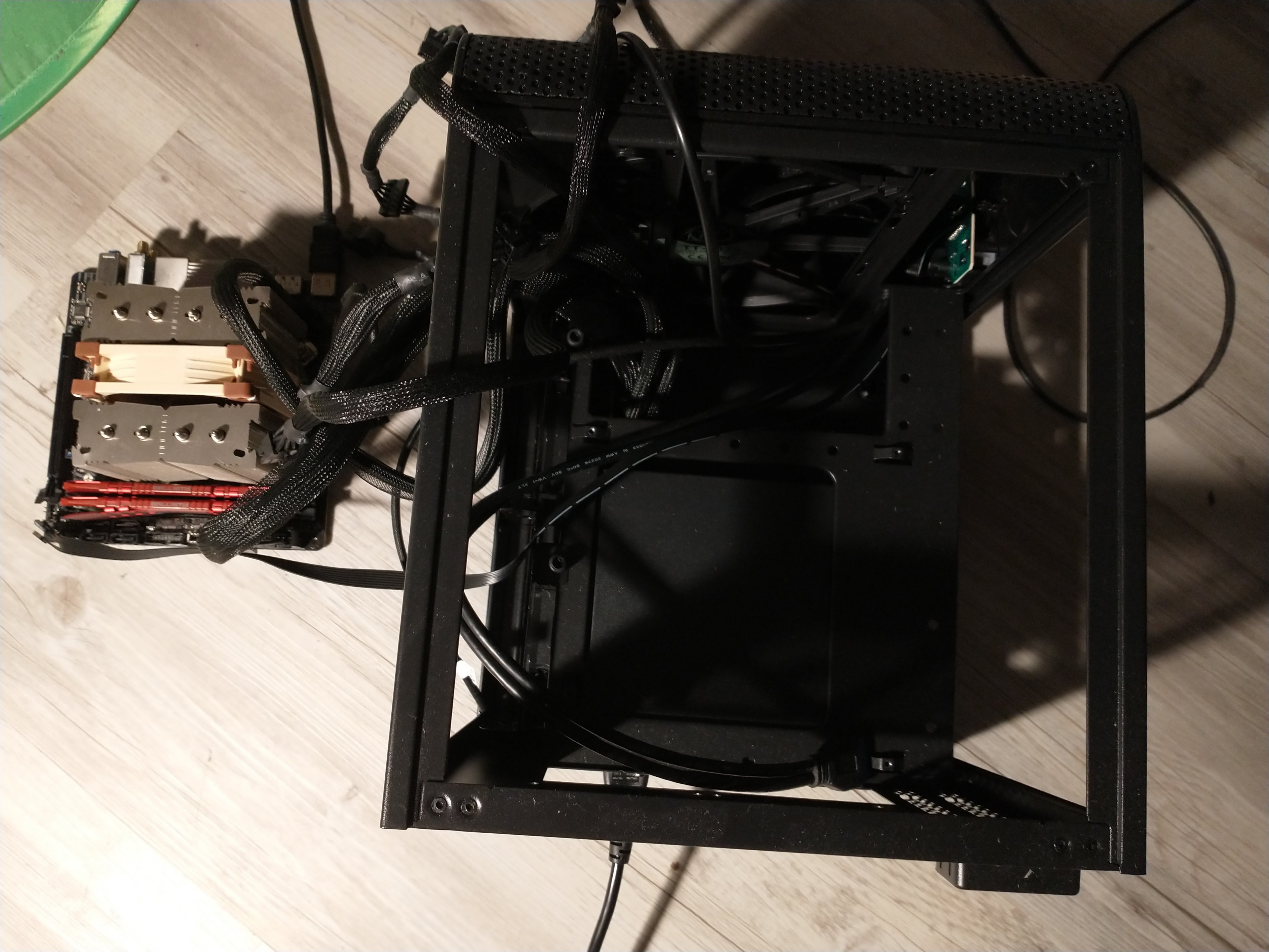

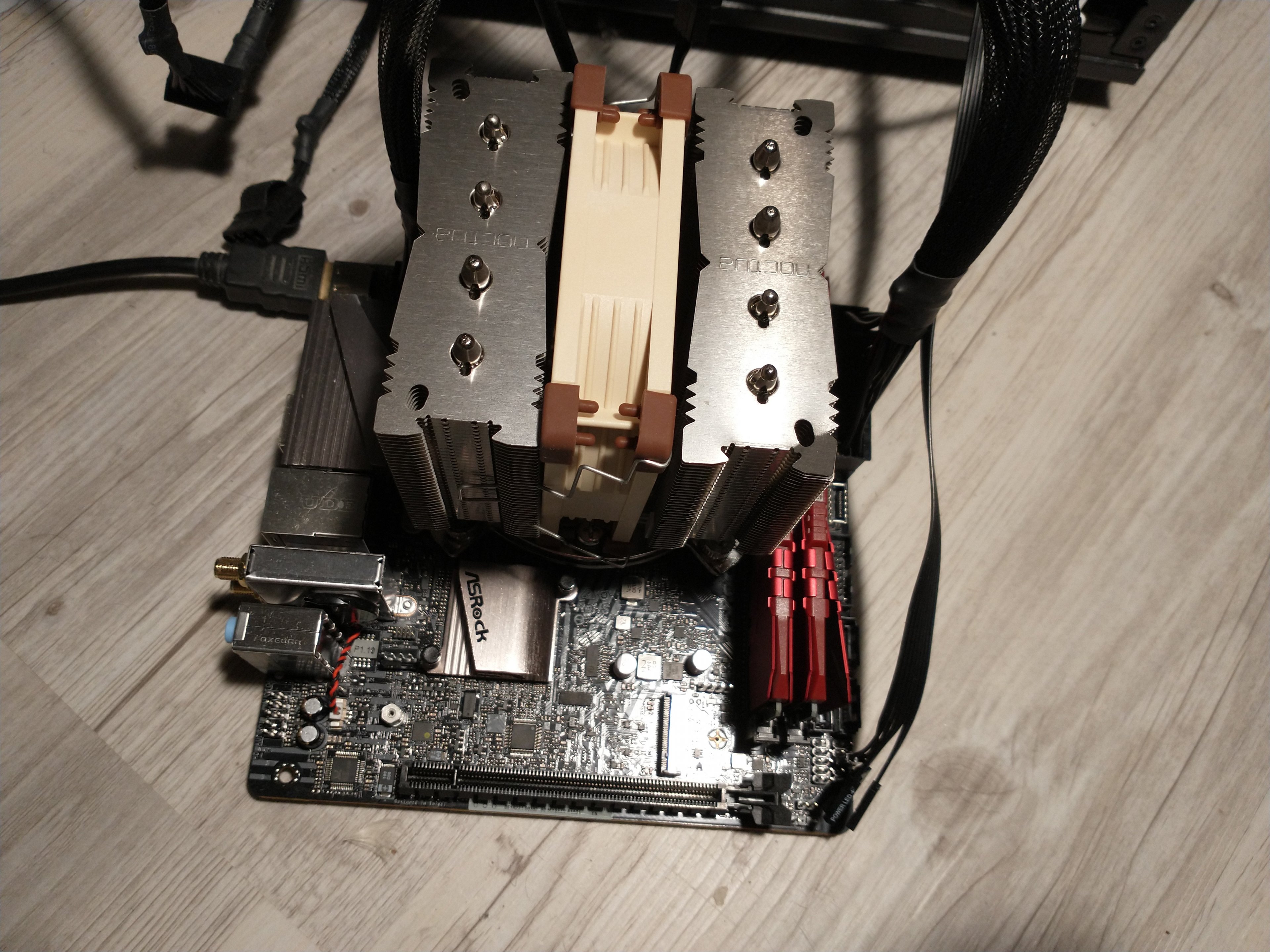

ich versuche gerade mir ein einfaches System (i5 11400, Asrock B560M-ITX, Bequiet 400 W Pure Power, Noctua NH-D9L, Thermaltake Core v1) zusammenzubauen, aber es klappt im Moment nicht.
Ich habe im Motherboard die CPU eingesetzt, den CPU-Kühler eingebaut und angeschlossen, das RAM eingesteckt und
das Netzteil ins Gehäuse eingebaut.
Ich dachte mir, bevor ich das Board jetzt in das Gehäuse einbaue, probiere ich mal aus ob es prinzipiell funktioniert...
Ich habe also (ohne das MB einzubauen) die beiden "Power Connectors" des Netzteils eingesteckt, den "Power Switch" des Gehäuses eingestickt, einen Monitor per HDMI angeschlossen und das Nezteil in die Steckdose gesteckt.
Ich hatte jetzt erwartet, dass wenn ich jetzt den "Power Button" des Gehäuses betätige, ich zumindest ins BIOS kommen müsste, aber statt dessen tut sich rein gar nichts.
Habe ich etwas vergessen anzuschliessen ohne das das Ding nicht startet oder habe ich ein Problem (und wie untersuche ich das)?
Danke!
Versuch es doch mal mit Bildern vom Aufbau.

Netzteil ein? Stecker steckt drin? PowerButton an die richtigen Pins?
Hier sind mal 2 Bilder...

und täglich grüßt das berüchtigte murmeltier.... oder besser: einige.
ich empfehle das lesen der ensprechenden threads der letzten tage, schließlich gibts gefühlt täglich in etwa vergleichbare, einige.
nix, was man schreiben könnte, wurde noch nicht geschrieben.... was ein bissl fad ist.
edit:
WAS ist dem armen dimm passiert? schaut ein bissl ramponiert aus. was nix gutes erahnen läßt.
Ich habe jetzt mal einen RAM-Riegel rausgenommen, der eine ist aber (jetzt) fest. Keine Veränderung.
Ja der eine Rigel scheint ein wenig ramponiert zu sein - habe ich als Amazon Warehouse Deal als "wie neu" gekauft. Sollte ich die zurückgeben?
Vorerst würde mich nur interessieren ob ich einen prinzipiellen Denkfehler habe und das Nicht-Starten zu erwarten ist.
Wenn nicht, studiere ich mal die anderern Threads...
Sagen wir mal so, den Arbeitsspeicher hätte ich so nie gekauft.
Man fragt sich was passiert sein muss damit sich die Verkleidung ablöst...

Auf dem Bild sieht der Arbeitsspeicher recht komisch aus. Ist da ein Riegel defekt?
Also die Steckdose ist ok, GPU ist keine drin, es nichts nicht-essentielles angeschlossen, den verdächtigen Rigel habe ich rausgenommen - ich checke jetzt nochmal die Anschlüssse.
Vorher noch eine Frage: Sollte das RAM defekt sein - müsste man nicht trotzem irgendeine Art von Reaktion sehen? Das Ding macht dann wohl keinen POST, aber irgendeine LED sollte doch leuchten oder?
